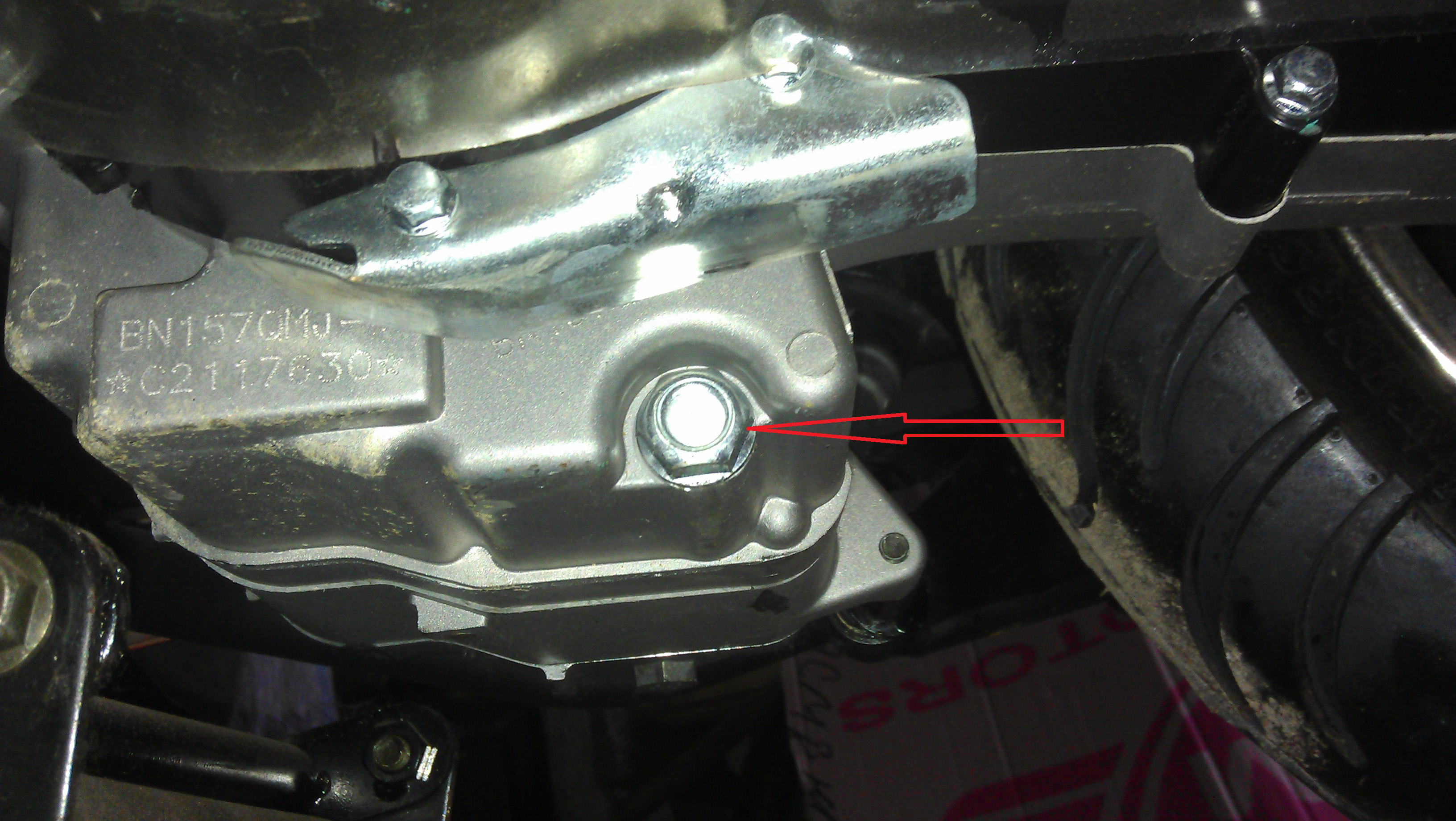

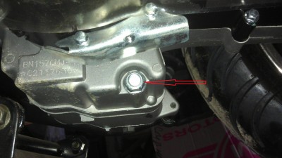

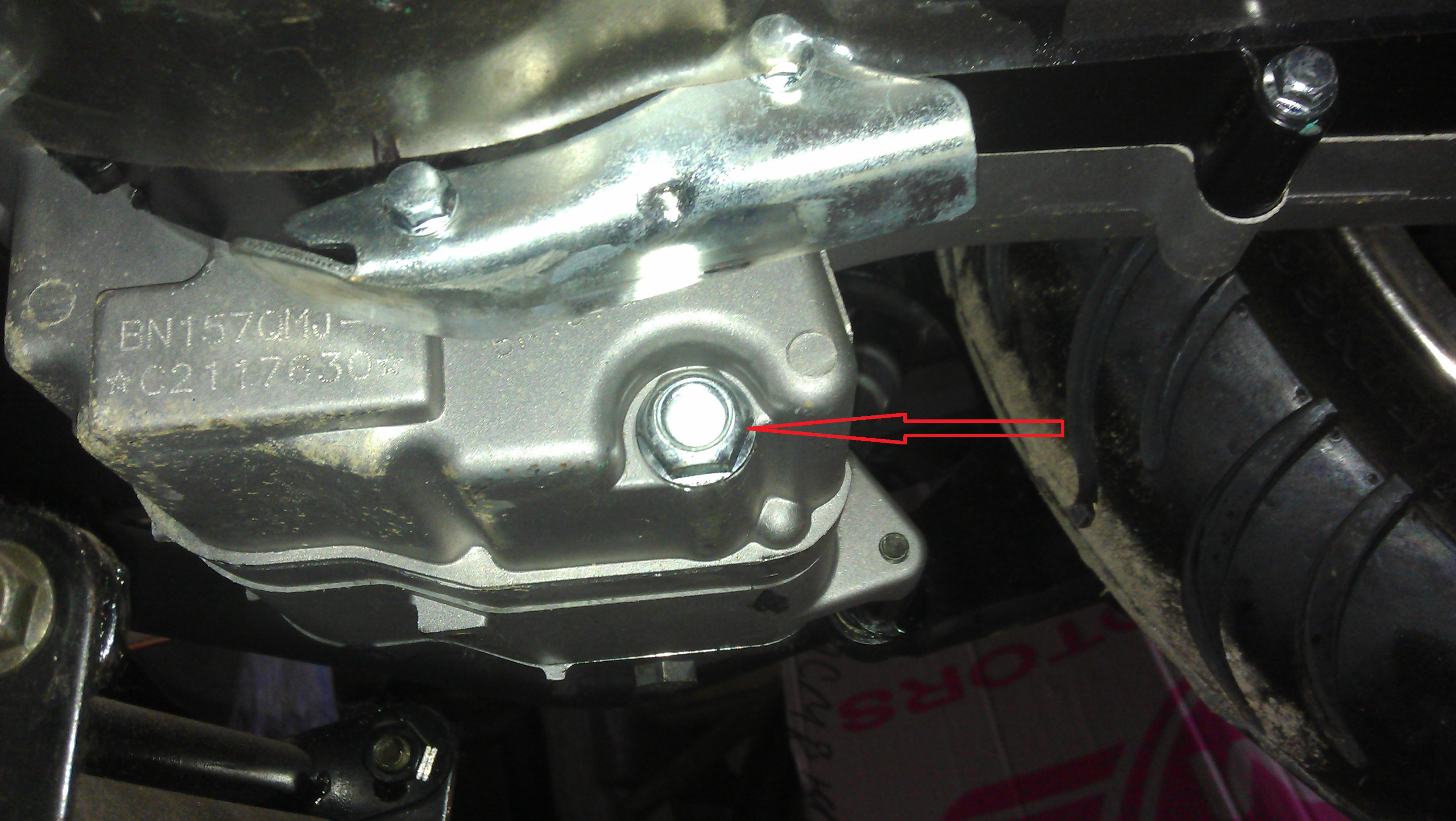

Здравствуйте! Перечитал тему дважды, почти все понятно. На всекий случай уточняющий вопрос: У меня Nexus Classic 150. Возможна ли установка на мой двигатель (BN157QMJ) температурногодатчика от ВАЗ 10-ки, верно ли я указал место установки? Спасибо!
Комментарий к файлу: Место установки t датчика
Датчик1-t.jpg [ 974.44 KiB | Просмотров: 6246 ]
__________________________
Nexus Classic 150
 Заголовок сообщения: Re: Nexus Classic 150
СообщениеДобавлено: 20 Feb 2013, 19:54
Зарегистрирован: 16 Dec 2009, 14:03
Сообщений: 157
Откуда: г. Белгород
Скутер: Honda Lead AF20, Nexus Classic 150
Если по резьбе подойдет, и ничего задевать не будет, то чего бы его не поставить? Пробуйте.

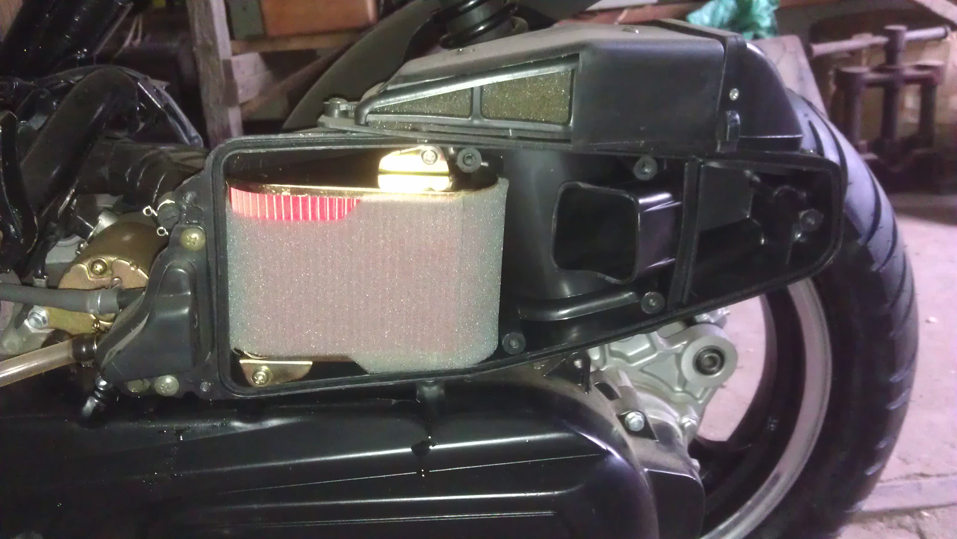

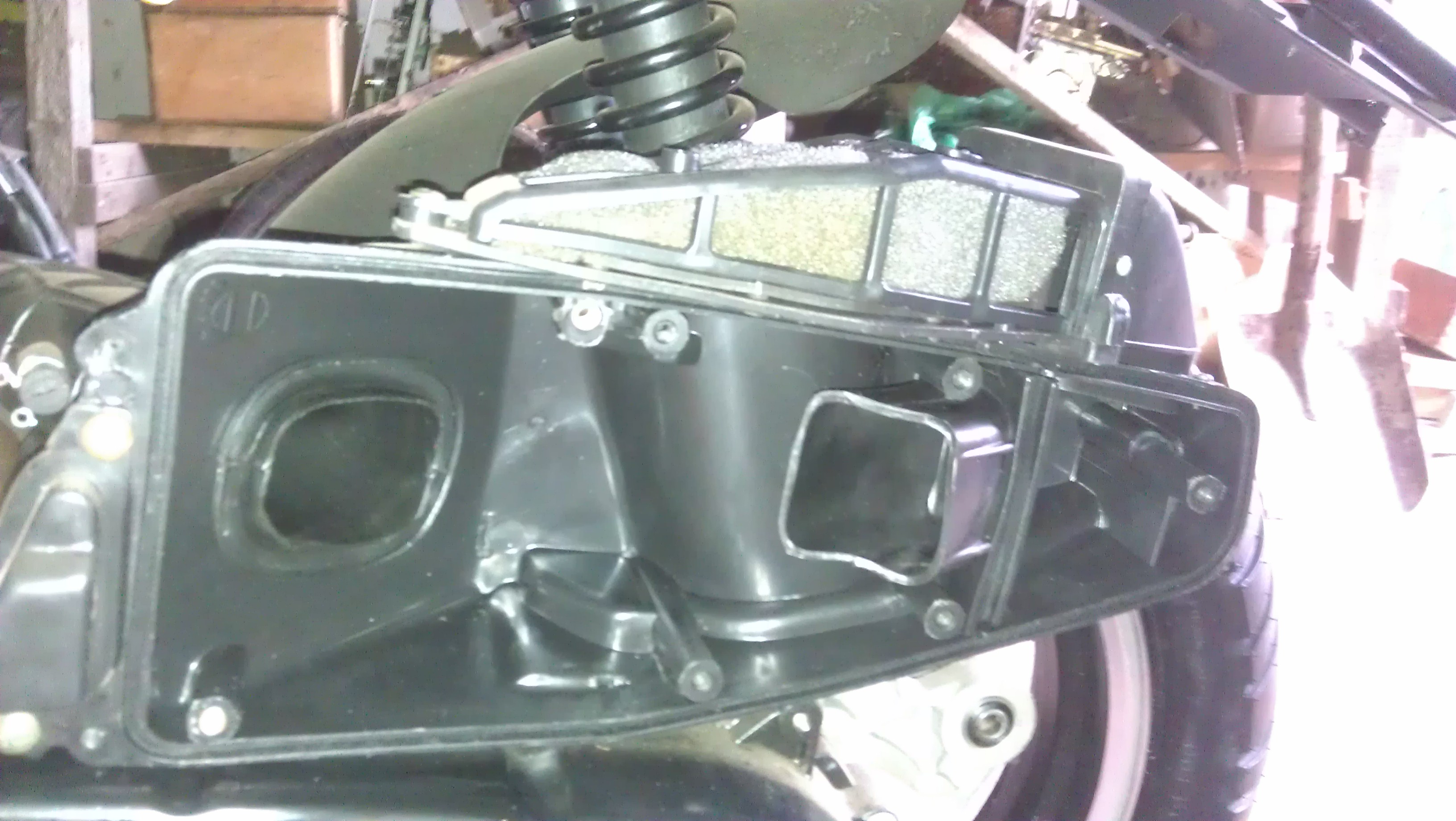

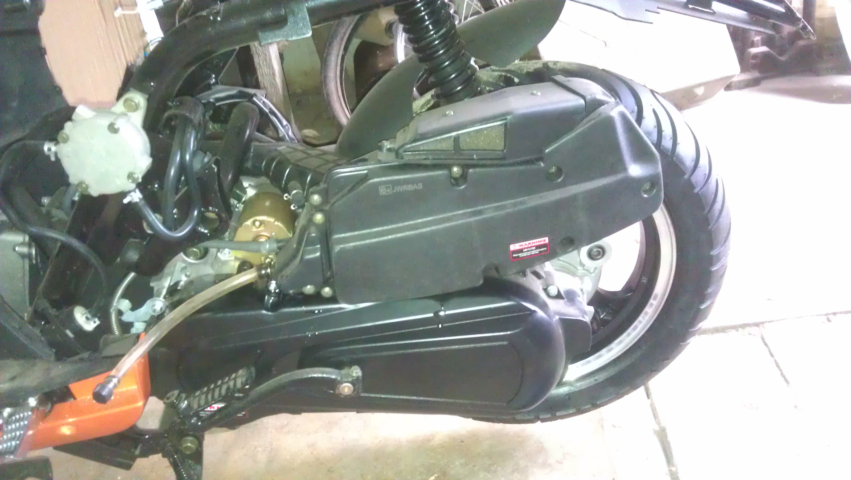

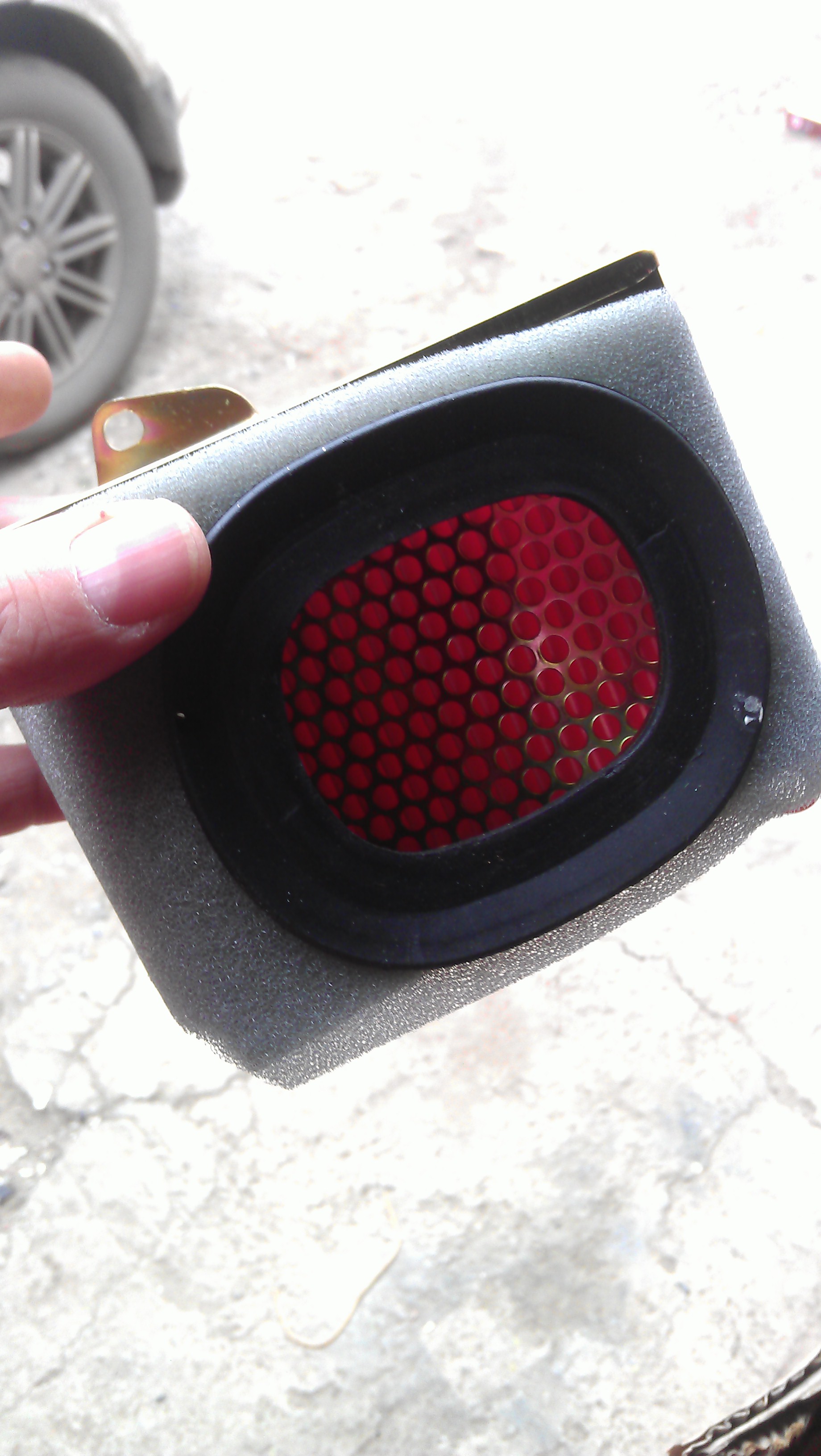

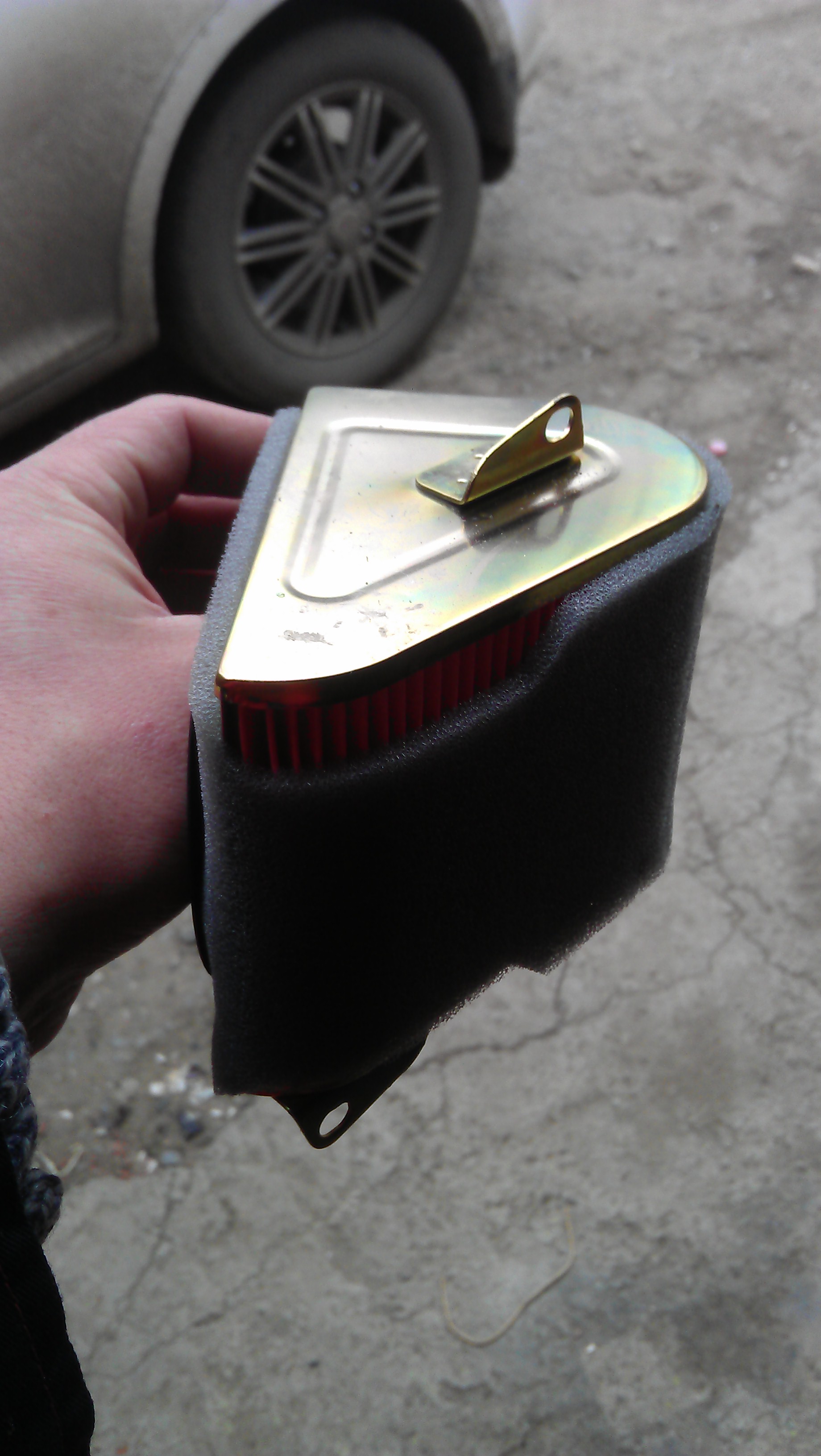

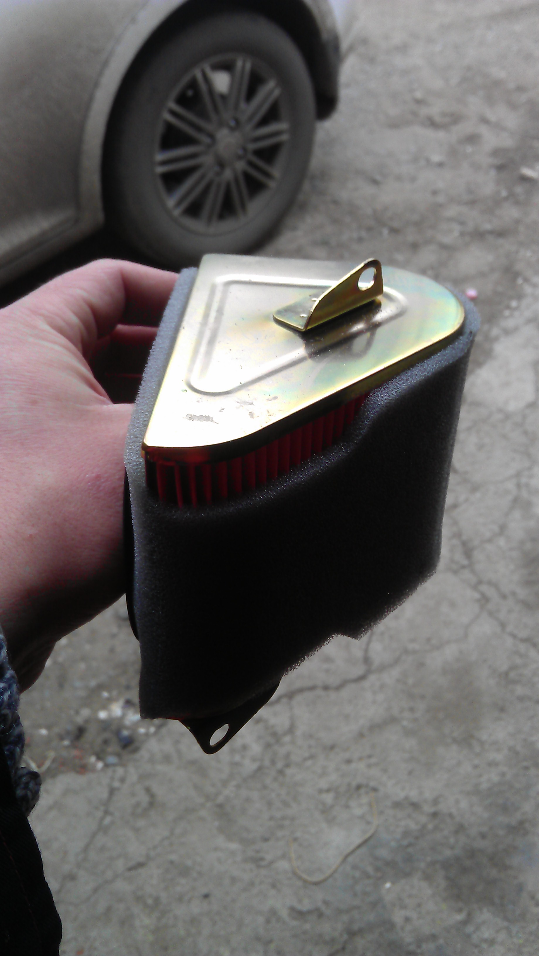

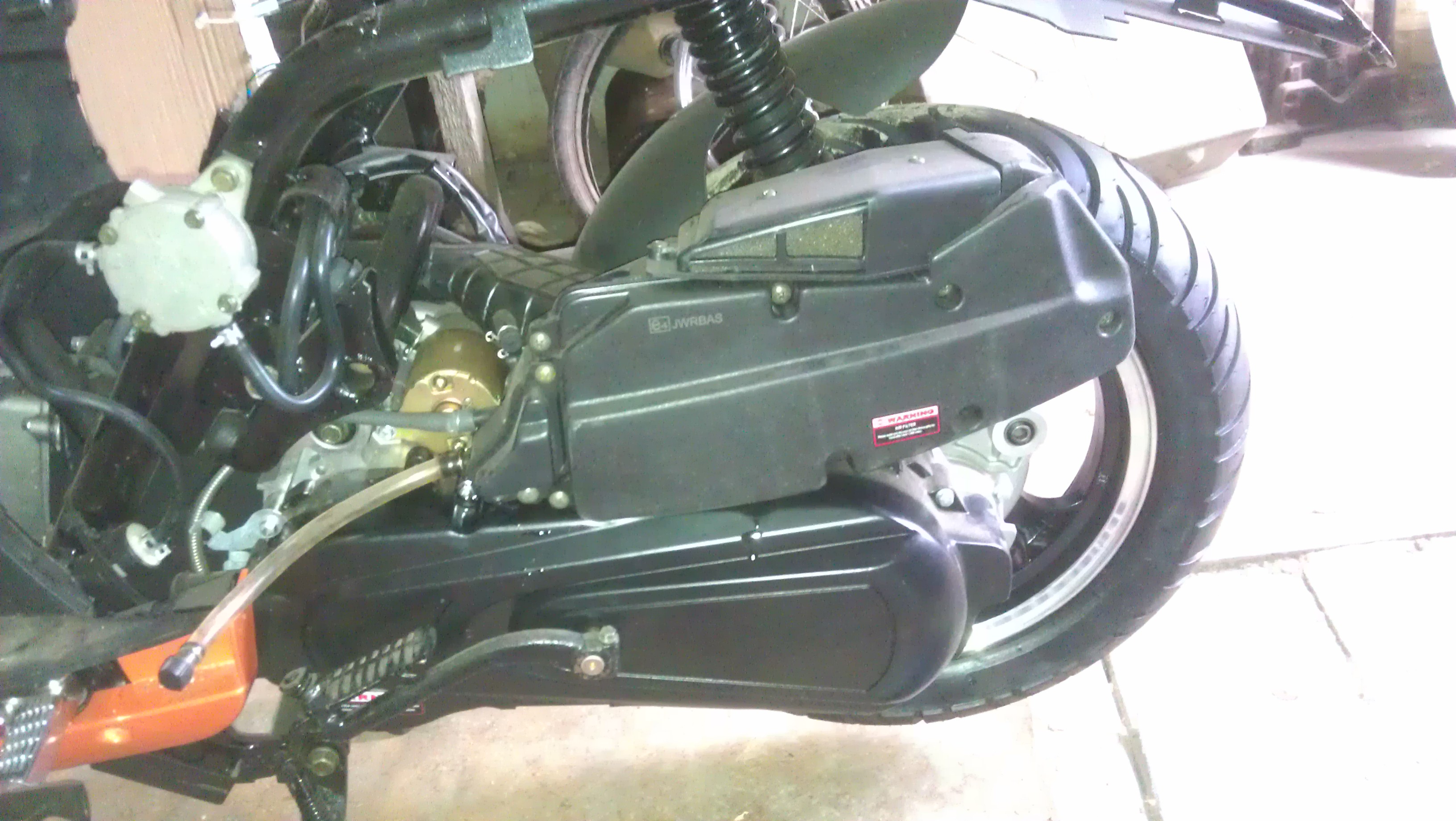

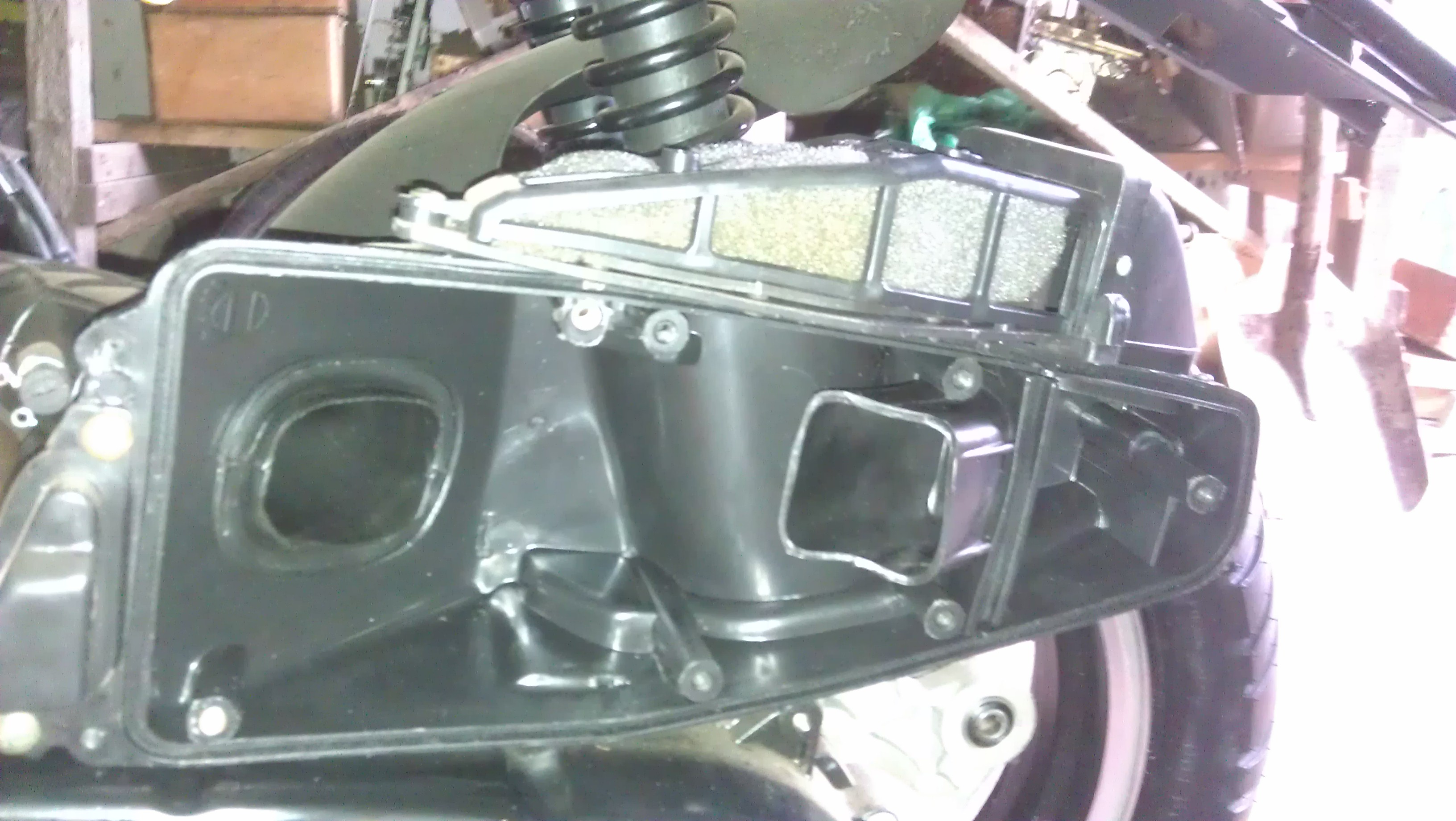

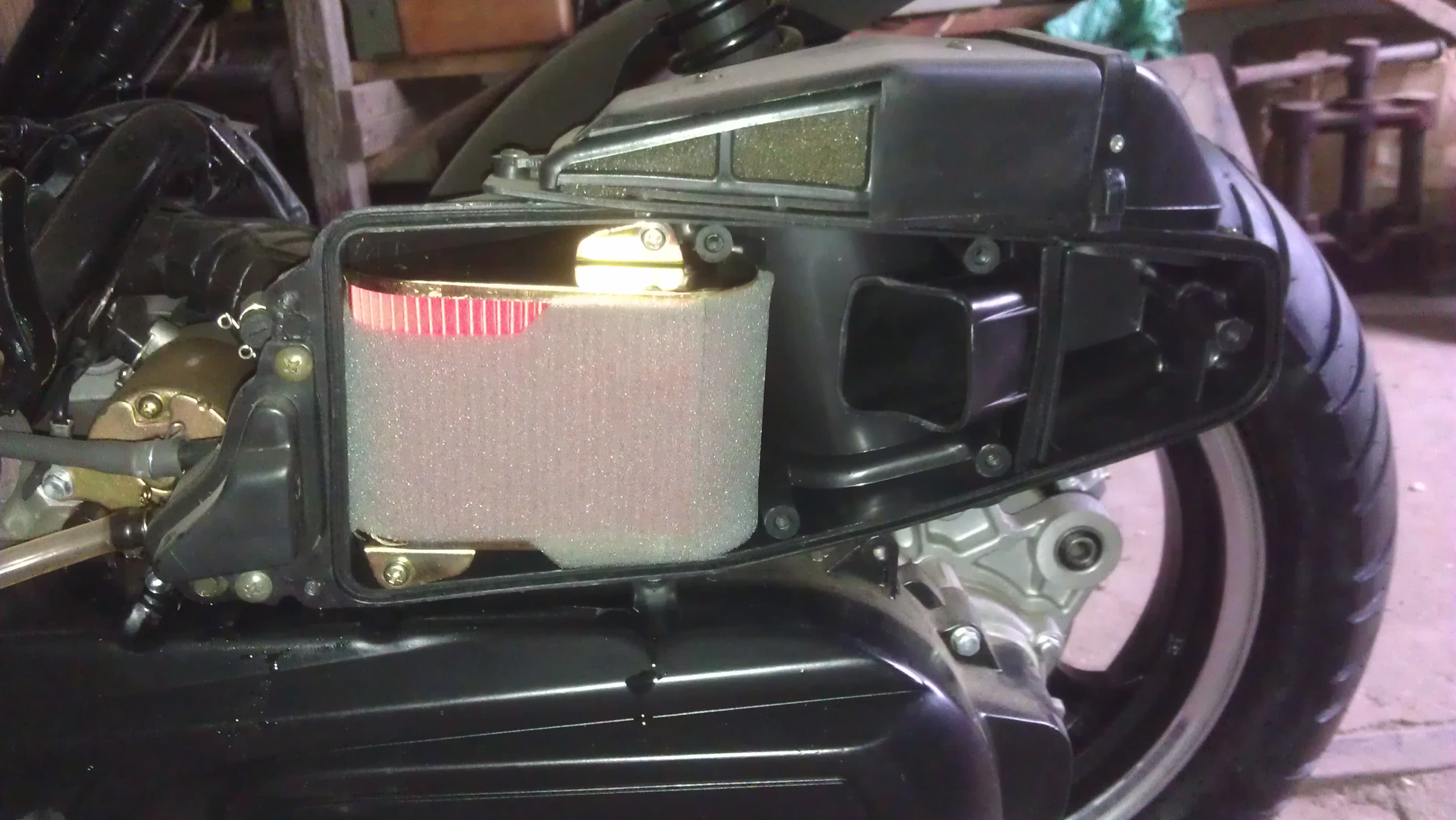

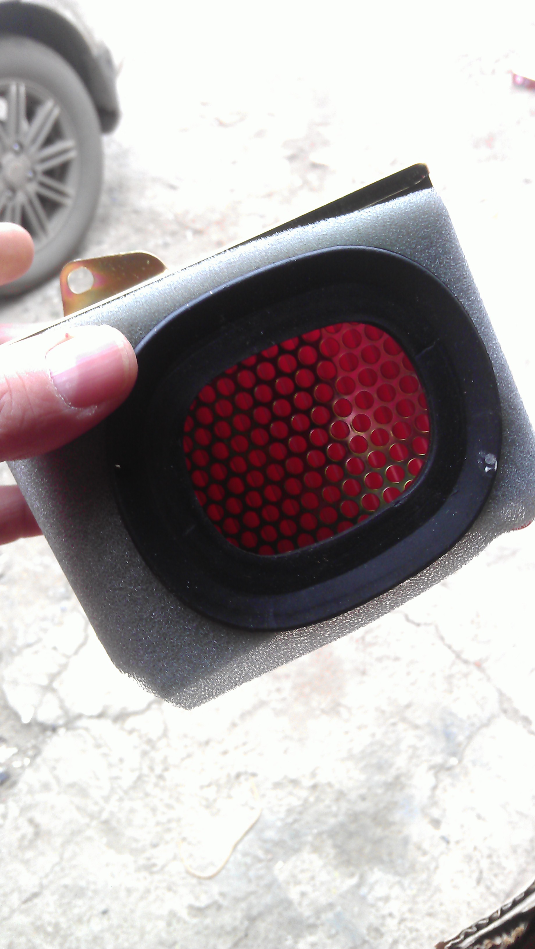

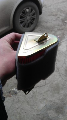

Снимал пластик на своем, да и думаю дай на фильтр воздушный взгляну, везде написано что он поролоновый. А тут вот какая картина. И от какой модели это получается? и как с какой периодичностью его обслуживать интересно? в мануале который идет с ним написано про поролоновый через каждую тысячу. А тут как быть?

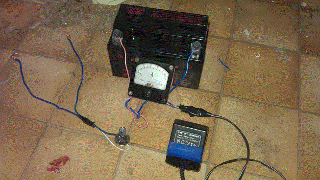

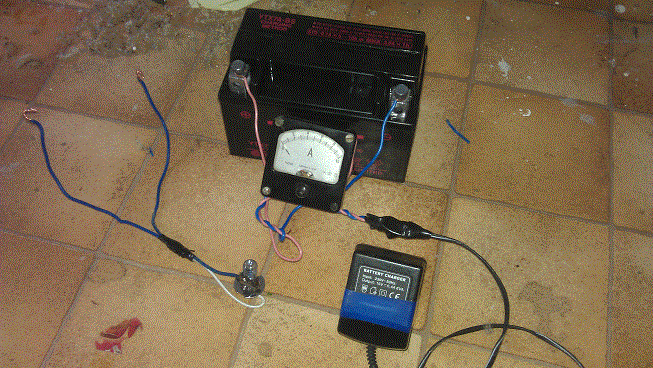

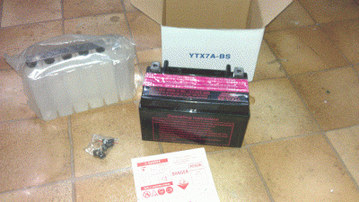

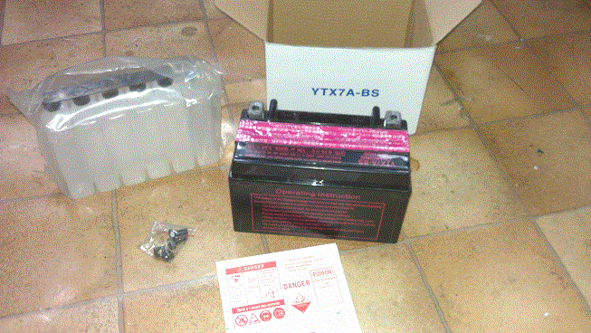

Да аккумулятор у меня в комплекте был сухой, и в коробочке с ним электролит. после заправки электролитом он уже был заряжен на 60%. Я его немного разрядил 55W Лампочкой, и зарядил зарядкой от шуроповерта 0,4Am.
Повезло, это самый распространенный "треугольный" фильтр, стоит 250р, хватает его на 4000 км, когда загрязнится, будет заметно по поведению скутера, - перестает набирать нормальную скорость.
Он ни от какой модели. Это один из двух стандартных, бывает ещё круглый. Название для продавцов запчастей "треугольный фильтр на кетай стописят кубов". :)
Поролоновый на входе в коробку - это предочиститель, его просто промывать надо когда грязным станет.
Чисто нексусовская приблуда, на прочих скутах обычно предочистителя нету.
