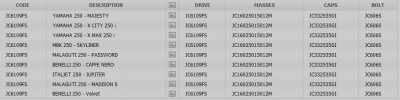

Вот таблица, к чему подходит варик JCosta модели JC6109FS (спасибо artemix77, что нашёл, ведь Caffe nero там пишется раздельно)
JCosta.jpg [ 92.18 KiB | Просмотров: 6199 ]
Как понятно из неё, одинаковые вариаторы, с одинаковым весом грузов используются и на Ямахах, и на Кафе. Т-е, возможно у нас стоит полный аналог варика от Маджести. Но на Ямахах этот мотор имеет макс. мощность на 7500 (а не на 7000), и вообще более оборотистый. И естественно, у нас варик от Маджесты не будет полностью раскрываться, из-за более низких оборотов. Косты это тоже касается. Следовательно, нужна или более слабая пружина, или более тяжёлые грузы.
Почитав отзывы о тюнинговых вариках, у меня создалось впечатление, что самые надёжные из них Malossi (да простит меня artemix77). Но даже Malossi проигрываю по надёжности стоковым японским варикам.
По-этому у меня задумка такая: заказать японский варик для Маджесты, подобрать к нему вес грузиков, и заказать грузики такого веса (возможно полигональные). Думаю, проблем с вариком больше никогда не будет.
Но проблема максималки, конечно, не только в варике. Если бы этот мотор был бы таким же оборотистым и тяговитым на верхах, как оригинал, то и варик бы работал как надо. А этот уже стухает к 100 км/ч. И требуется полминуты, чтобы набрать 110 со 100. Так что надо чуть-чуть доработать и мотор и варик. Тогда будем иметь 125 максималки, и не потеряем в разгоне.
