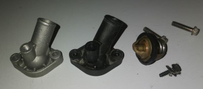

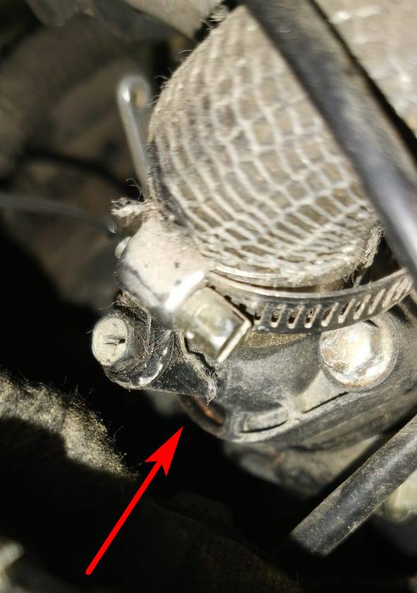

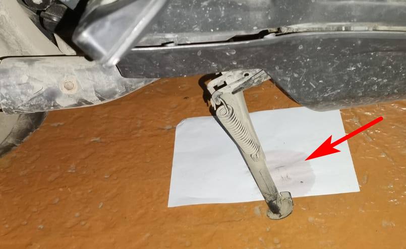

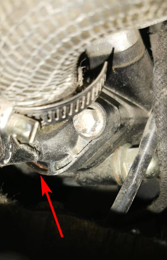

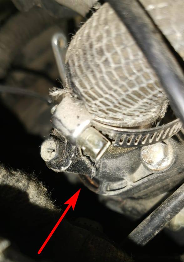

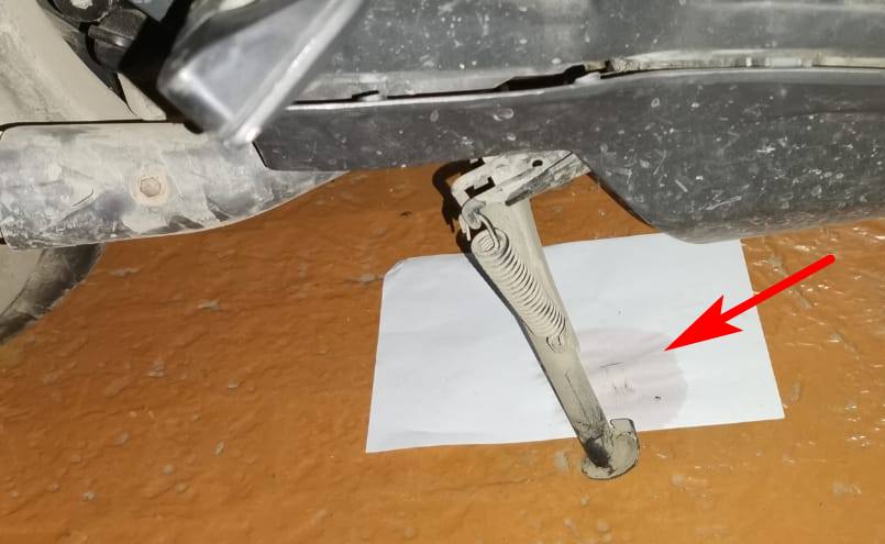

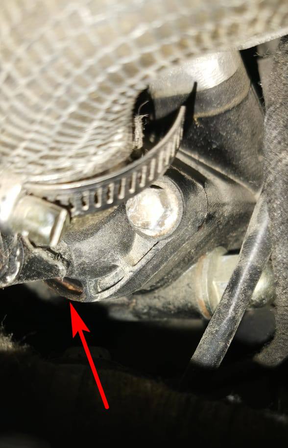

Здравствуйте! Скоро сезон открывается ... . Вчера завёл аппарат . После 3-5 минут работы на ХХ на подножке стала капать охлаждающая жидкость. Фото прилагаю. Стрелкой показал примерное место протечки. Это в районе корпуса термостата. Вопрос. Что нужно предпринять? Какие действия? Нужно ли начинать искать "запчасти"?

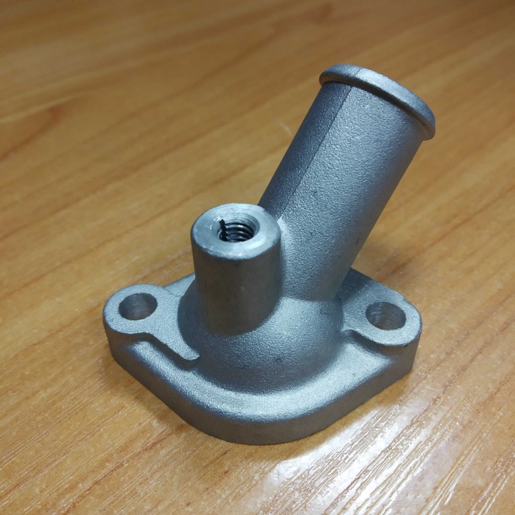

Здравствуйте!
Фото, конечно, ничего не показывает.
Может шланг немного прослаб.
Может винт продувки подтекает.
Хотя я напомню о своём случае, в старой теме писал.
Также чуть подкапывало.
Лопнул корпус термостата.
Ремонтировать нет смысла, материал- армированный пластик. Не паяется.
Я заменил на металлический от квадра Стелса Доминатора.
Этот уже не лопнет.
19444.750x0.jpg [ 123.63 KiB | Просмотров: 25377 ]

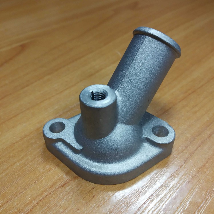

Огромное спасибо! Этот корпус, как мне кажется, один в один с "вашим". https://scooter-zip.ru/category/product ... 040104301/. А прокладка какая-то нужна?
 Заголовок сообщения: Re: Innocenti Radium T5 300i
СообщениеДобавлено: 13 Apr 2021, 20:28
Сообщений: 93
Откуда: Москва, Измайлово.
Скутер: Инноченти, Малагути
Стаж: 12
Да, он.
Прокладкой служит уплотнительное кольцо термостата.
Так, всё таки, корпус лопнул?

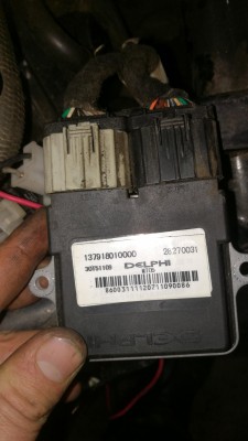

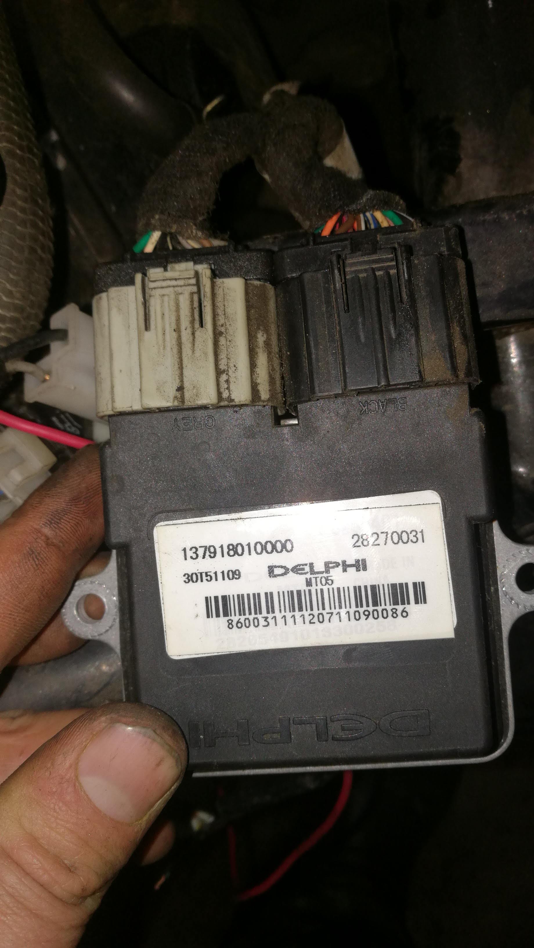

Доброго времени суток владельцам данного аппарата ! У меня вышел из строя блок управления !
Может знает кто как решить данную проблему .
В ремонт отдавал сказали ЦП выгорел ю. Могут новый впаять ,но прошивки нет . Возможно есть аналоги данного эбу или на карб переделать можно ?
Пока не снимал. Буду ждать запчасть.
Зачем, если не он?
Очень важная тема. Держи в курсе, сообщай о своих действиях в этом вопросе.
Тут что-то пишут об этом. Вдруг пригодится ... . https://chiptuner.ru/content/ctpro_mt05/

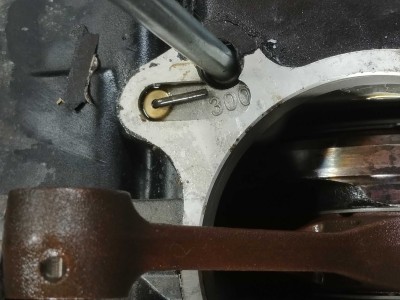

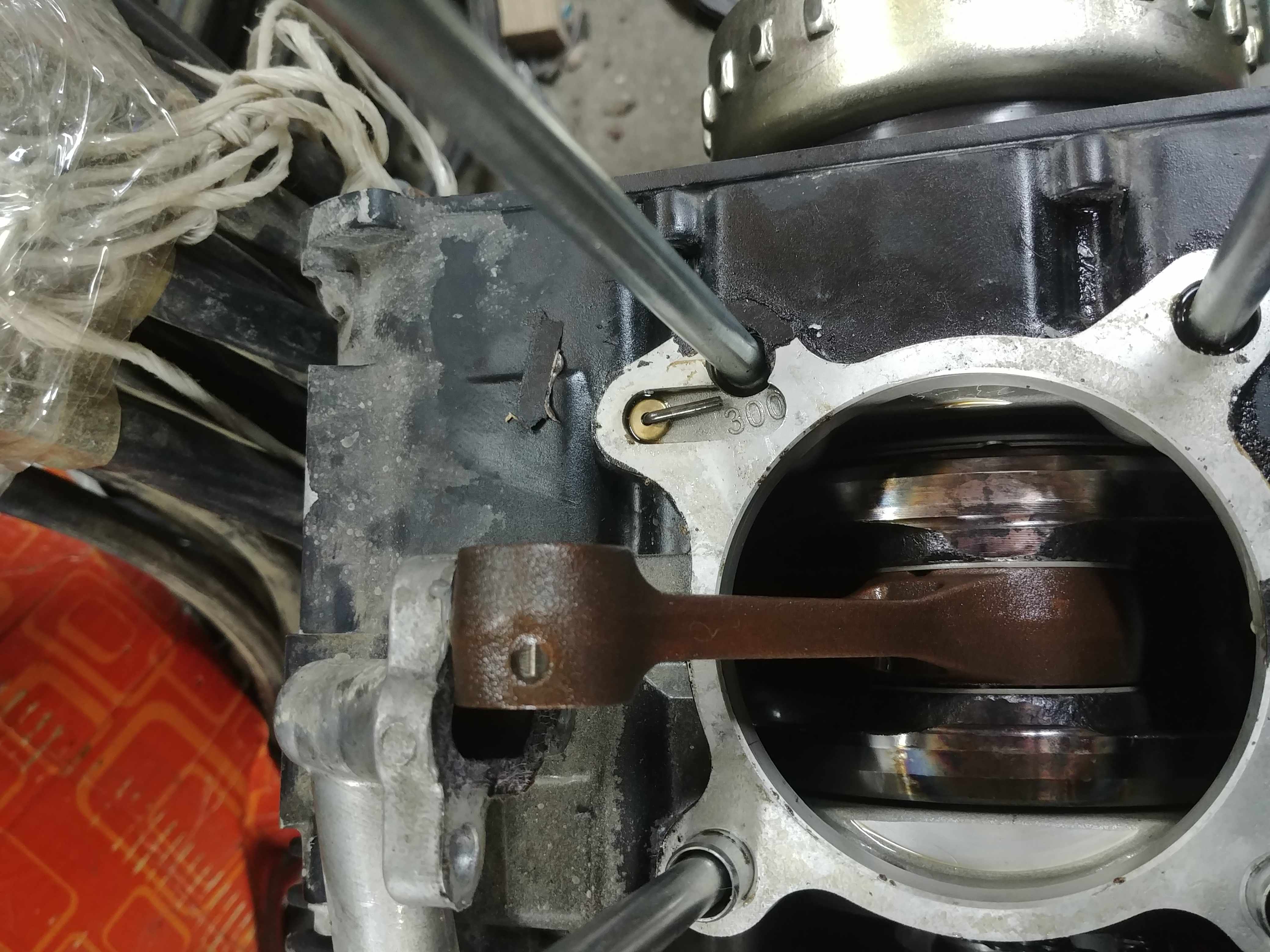

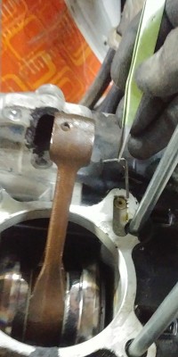

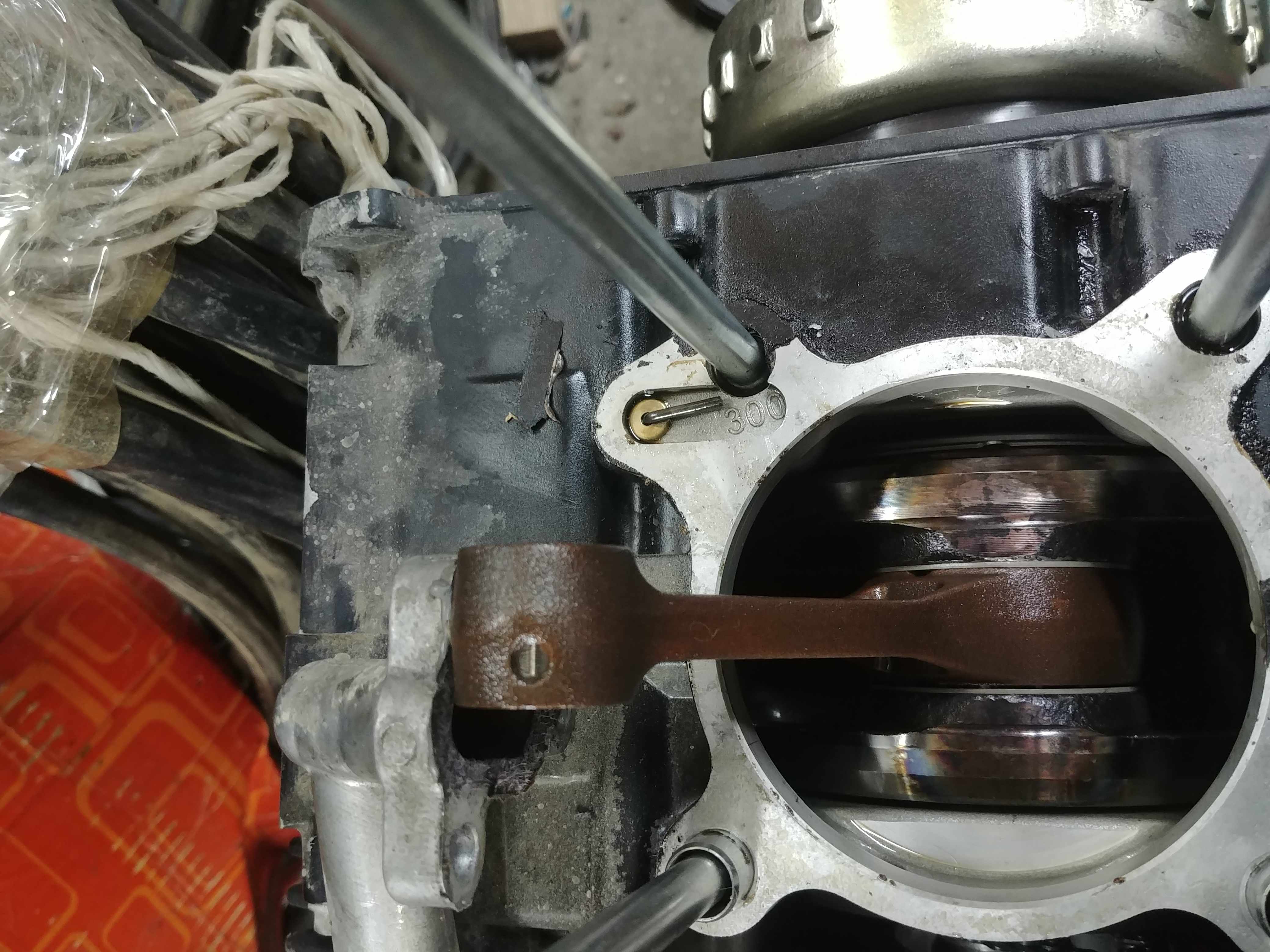

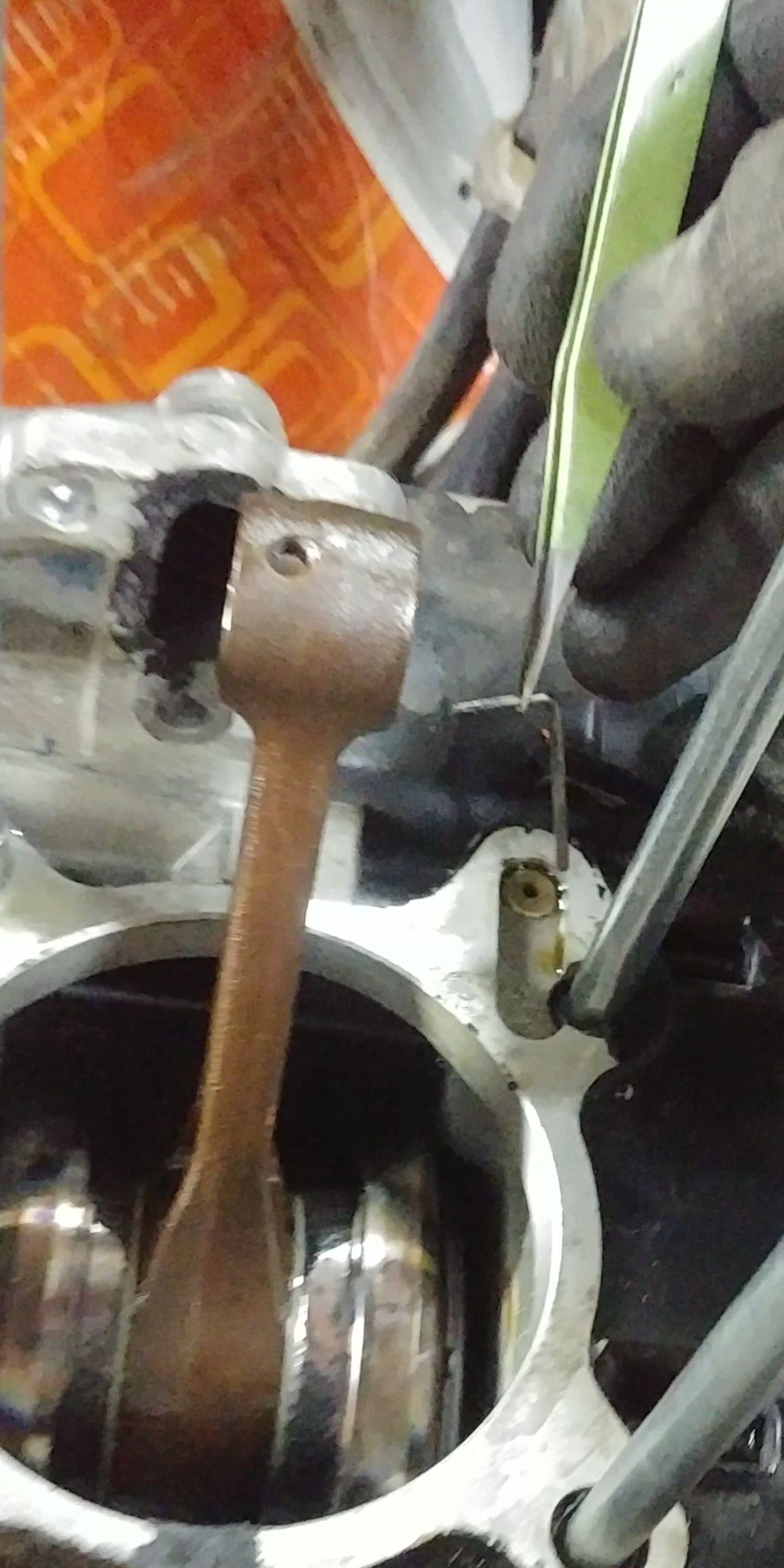

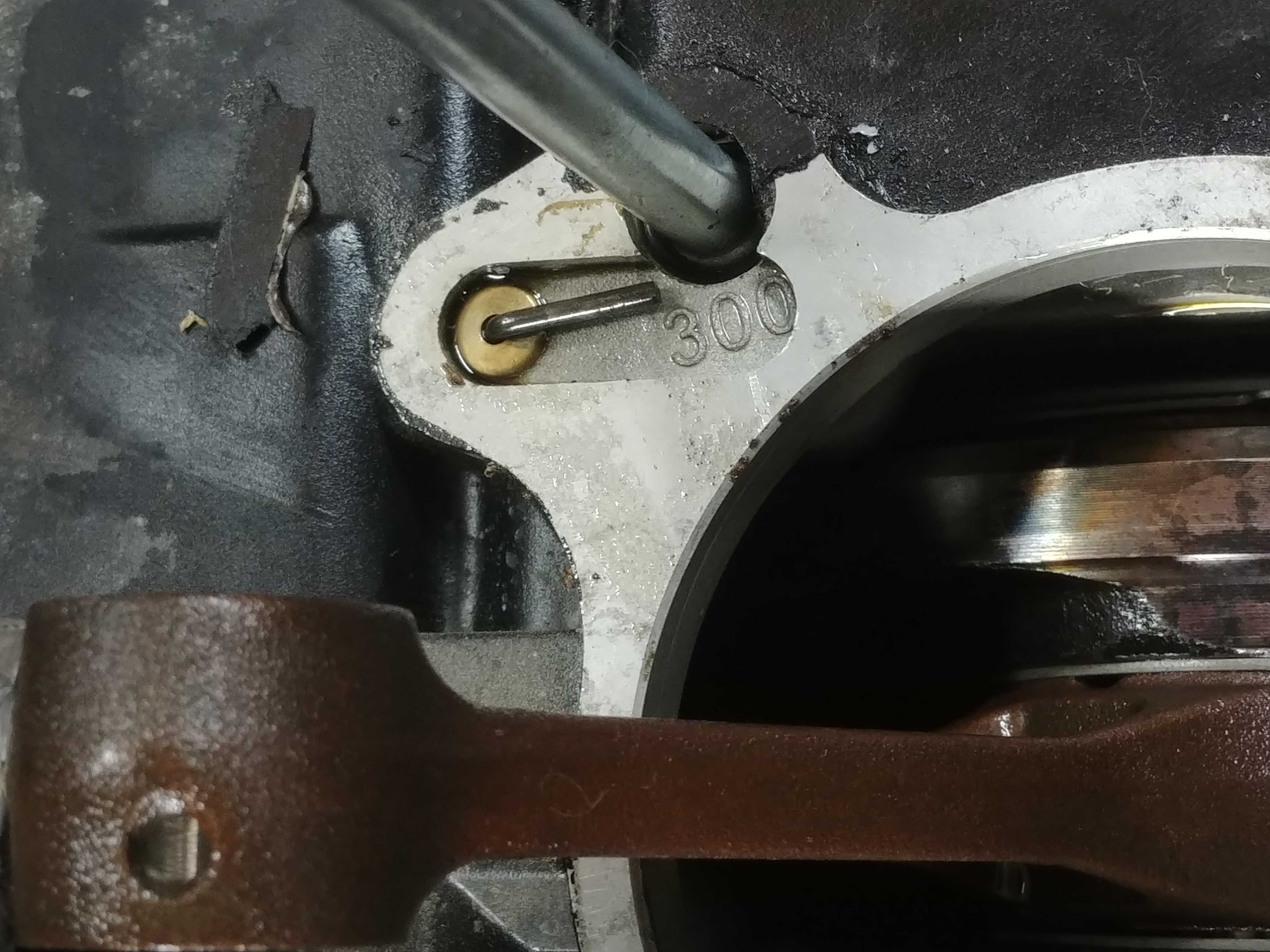

Скажите пожалуйста , для чего в нашем двигателе в масляном канале ( который идёт в голову ) стоит угловой штырь .?
Единственное, что приходит в голову, клапан регулировки подачи масла в головку блока.
Давлением поднимается-опускается, регулируя подачу.

Недавно узнал ( поспрашивал у мотористов )
Вобщем китайцы немного прошляпили диаметр форсунки которая идёт на голову и сделали эту хрень.
Если убрать её вообще - то на колено мало пойдёт масло . Я её вытащил и немного один край подпилил чтоб немного больше поступало масло в голову .
Потому как достав распредвал с постели обнаружил маааленькое голодание головы (прям вот не вооруженым глазом видно было , но пальцем не ощущается )

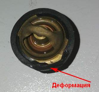

Зачем, если не он?

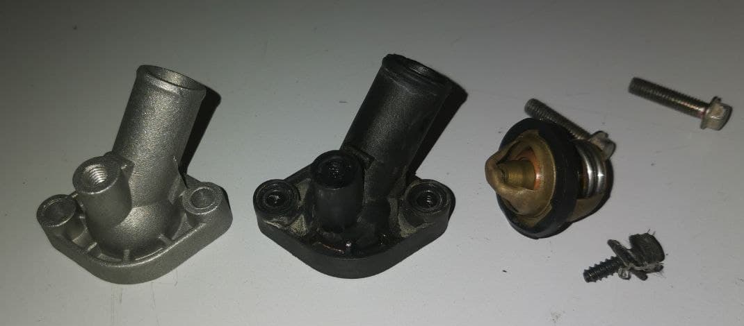

Да, причина не в крышке. Уплотнительная резинка на термостате сильно деформированная оказалась. Как это произошло? Ума не приложу. Корпус термостата от снегохода "Тайга" отличается от нашего глубиной посадочного места. На нашем 4 мм, на Тайге только 3 мм. Но в продаже уплотнительные резинки бывают двух типоразмеров. Буду выписывать. Но это не только деньги, но и время. Блин!
Вопрос. Пока идёт запчасть, временно, можно ездить по такой схеме? Родной термостат без уплотнительной резинки, крышка от Тайги на герметик (типа "Автосила серая") к двигателю?
Родной и от Тайги.jpg [ 31.82 KiB | Просмотров: 25149 ]
Термостат деформация.jpg [ 12.87 KiB | Просмотров: 25149 ]
У меня пару недель назад тоже сопливить начал корпус термостата. Тоже кольцо. Я не стал искать новое уплотнительное кольцо. Вырезал из тонкого картона прокладку и посадил на герметик. Родное кольцо также оставил, чтобы термостат на холодную не перепускал. Всё нормально. Катать уже начал, проблем нет.
СообщениеДобавлено: 02 Май 2021, 15:04
Сообщений: 93
Стаж: 12
А разве это не выход? Кольцо лучше уплотнит крышку.
