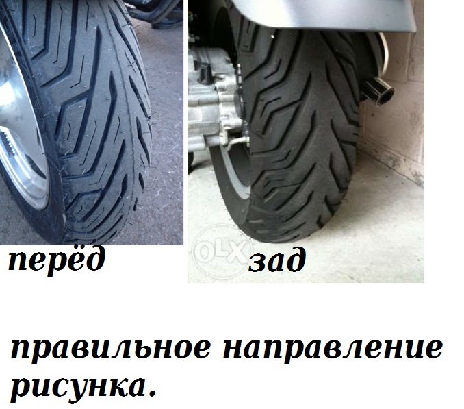

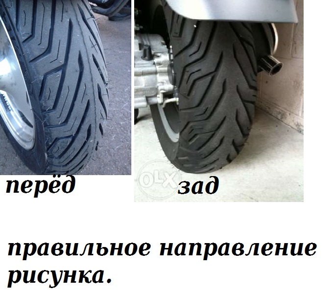

Большинство современных мотопокрышек, особенно передних, имеют направленный рисунок протектора. Такие покрышки важно уже при шиномонтаже сориентировать в правильном направлении, обычно указанном на боковине стрелкой. При этом, в большинстве случаев визуально может показаться, что на переднем и заднем колесах похожий рисунок направлен в разные стороны, однако так и должно быть. Специфика переднего протектора ориентирована прежде всего на эффективную работу в поворотах и рисунок рассчитывается на эффективный отвод воды из пятна контакта именно в наклонном положении.
Простое объяснение разнонаправленности рисунков заключается в том, что колеса выполняют разную работу — переднее преимущественно тормозит, а заднее — разгоняет мотоцикл. Эти силы действуют в разных направлениях, поэтому рисунки протекторов разнонаправленны.

Астраханец
image1_sm.jpg [ 120.84 KiB | Просмотров: 4719 ]

Астраханец писал(а):
А на предыдущей странице на мишлене с метцлером на фотках стрелки где?, на боковине же,
Если значок на мишленовской шине, рядом с надписью,( что покрышка ставится только на перед или только на зад) считать стрелкой, указывающей направление вращения,то Вы правы. Только как представлю, что при движении во время дождя, воду будет направлять в середину протектора и шина будет приподниматься,то желание считать этот символ стрелкой, пропадает. .

на переднем колесе неправильное направление, так воду из под колеса не отводит а наоборот под него загоняет.
