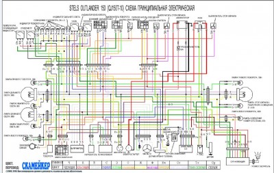

Всем привет.После командировки, решил завести Аут, привёз из Турции пусковой обогатитель, поставил вместо своего , не работает....это уже третий, хотя турок его проверил, сказал рабочий, я его попросил (наученный горьким опытом) поставить на скутер (Сашка 150 - мотор копия нашего) карб точно такой же , Микуни, он поставил, работает....на моём Ауте нет.....Поднял электросхему и ТУТ увидел, что этим сраным электроклапаном управляет РЕЛЕ!!!!!! Я офигел, значит не пусковые у меня неисправные, а скорее всего это управляющее реле!!! Кто сталкивался с ним?!!! И где это реле, на скутере стоит...?!!! Вроде не раз разбирал свой скутер, ничего подобного не видел (а может не обращал внимание)...так, что подсказывайте, куда его запихали ?
СообщениеДобавлено: 03 Mar 2020, 08:09
Я на своей схеме не нашёл реле. Может у нас разные схемы?
Какое напряжение на проводах обогатителя после запуска холодного двигателя? И как оно меняется по мере прогрева мотора?

Глянь тут...... http://www.moto7.ru/product/kommutator- ... 5t-30-221/
СообщениеДобавлено: 03 Mar 2020, 11:19
VVV писал(а):
Глянь тут
Понятно. На моей схеме это терморегулятор. На моей маленькой сузучке он был двухпроводный и стоял под пластиком с правой стороны под сидушкой. Надо искать пятиконтактный разъём от которого идёт провод (на схеме зелёный) к пусковому обогатителю. И заметь - синий провод от терморегулятора идёт через какую-то маленькую хреновину (на схеме рядом с магнето). Возможно это предохранитель???
СообщениеДобавлено: 03 Mar 2020, 11:43
Датчик это.
Угу, "терморегулятором" обозначили аж два устройства.
СообщениеДобавлено: 03 Mar 2020, 11:58
И даже не терморегулятор, а термоэлемент(?)
СообщениеДобавлено: 03 Mar 2020, 17:24
Ну не знаю, внешне похож на реле...тока почему в него уходит столько концов? Колодка с пятью контактами, чё куда идёт - не врубаюсь,ну не работает он , ну и чё дальше? (на таблетку ток приходит после поворота ключа на старт...). Одну функцию этой релюхи знаю (догадываюсь) ...после пуска движка, отрубает запитку пускового от АКБ и дальше питается от бортового напряжения...ну а дальше? Покупать? Менять? Где, в конце концов оно стоит?
СообщениеДобавлено: 03 Mar 2020, 17:57
Hors сказал, что та мелкая хреновина, к которой идёт синий провод - это датчик температуры. Логично. Он меряет температуру именно двигателя, а не окружающего воздуха. Если так, то он стоит внутри двигателя рядом со статором генератора, потому что из двигателя выходит один пучок проводов. А указанный на схеме "термоэлемент" может стоят где угодно, либо под пластиком недалеко от двигателя, либо даже где-то под клювом. Но так далеко я ещё не лазил. (Я даже карбюратор ещё ни разу не снимал - работает, и нехрен ему мешать).
СообщениеДобавлено: 03 Mar 2020, 18:05
Хорс сказал - датчик. И это не датчик температуры.

Термоэлемент на схеме это действительно реле, 5 контактов это: 2 контакта - плюс и земля, еще 2 контакта - питание обогатителя карба, 1 контакт (синий провод) - управление релюшкой с заходом в CDI и мелкую управляющую релюшкой хрень.

Мелкая, управляющая хрень - датчик зажигания.

Теперь об этом реле. Ты то точно знаешь, где оно стоит!!! Давай колись.....И , как оно влияет на пусковой обогатитель? Чуть теплее будет ещё раз проверю приход тока и работу обогатителя, может зря его третий раз меняю, может эта штука неисправна.....если не найду, буду менять Микуни, как не жалко, но этот обогатитель весть мозг высосал, в холодную пору можно не подходить....
