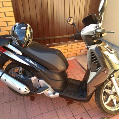

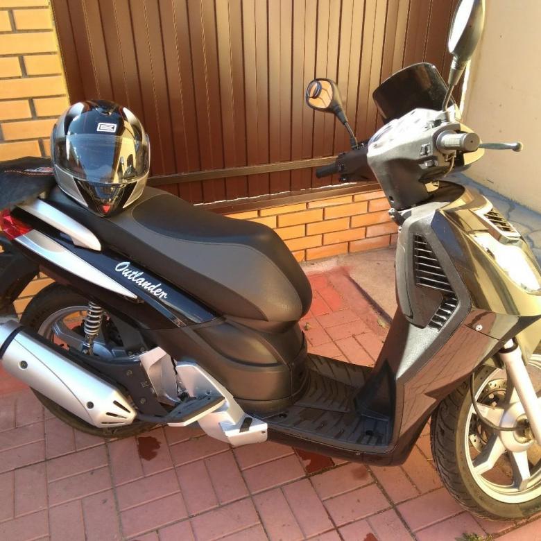

Обыкновенный stels outlander, без наклейки sport. Выглядит вот так
5b7d4c9cbd36c08dc605b732.jpg [ 92.97 KiB | Просмотров: 11806 ]
фото не моё но выглядит в точности так. 2 радиатора. При разгоне вариатор работает до 80км\ч (грузики 12г, разгон идёт на 8000), далее с ростом скорости растут обороты
СообщениеДобавлено: 19 Apr 2020, 11:37
У меня у самого такой.
Я неправильно поставил вопрос. Меня интересует версия "спорт". Что это такое и чем он отличается от обычного?
