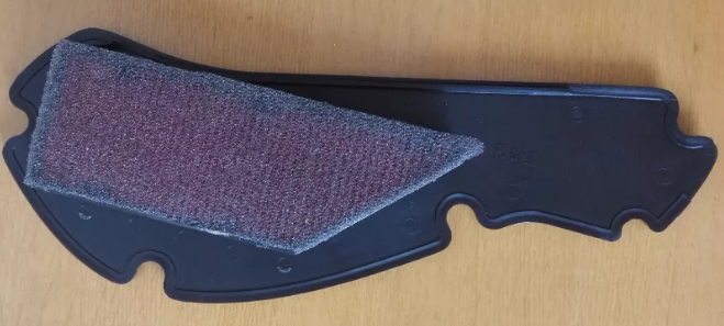

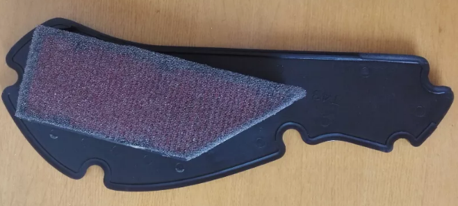

Скажите плиз, поролончик на этом фильтре надо пропитывать? А-то подзамаслился основной фильтр. И на что можно поменять этот поролончик?

паралончик оторвать и выкинуть! Я так поступаю. А фильтр периодически продувать воздухом из компрессора. Фильтр в продаже это редкость. Если где найдешь скинь ссылку на него сюда.
А вообще следи за герметичностью соединения фильтра с карбюратором, там несколько хомутов, и резинка вклеенная в пластиковый корпус фильтра. главное что бы воздух мимо фильтра не подсасывал.

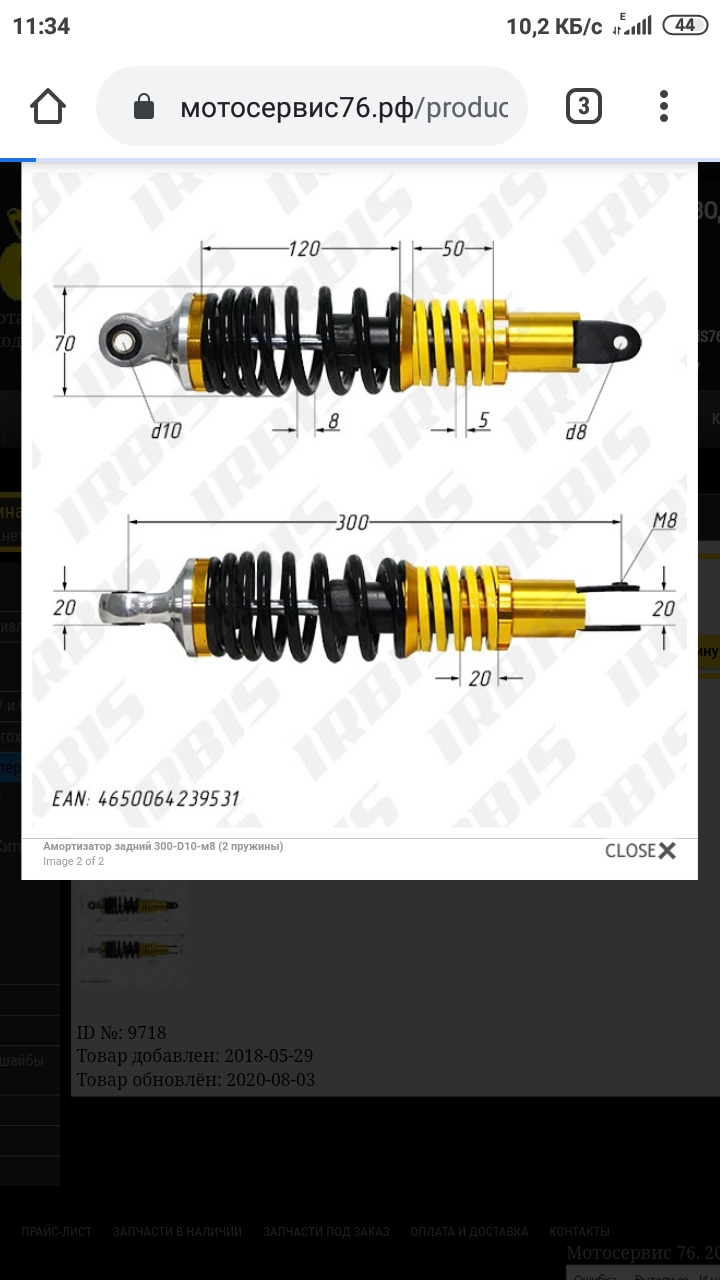

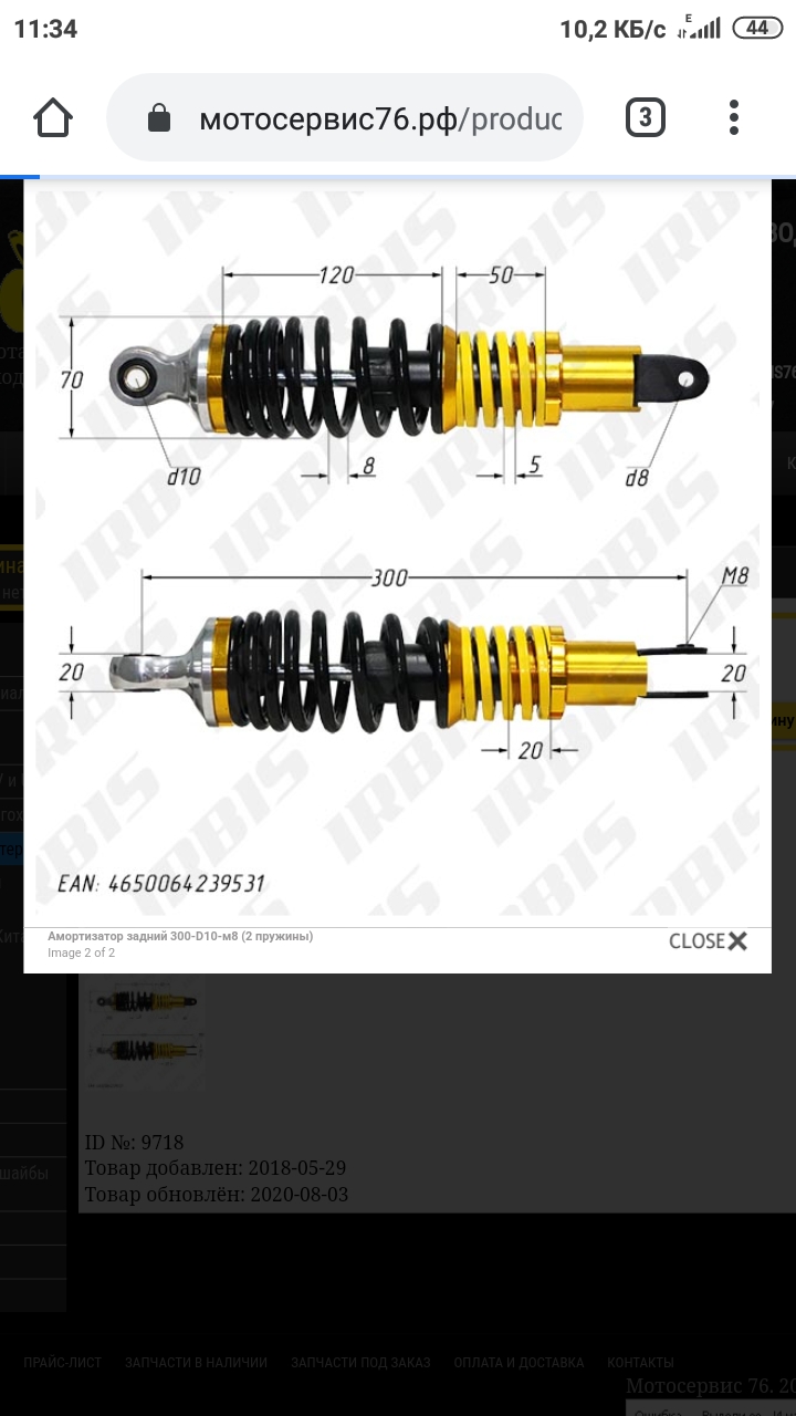

Такие встанут?
Screenshot_2020-08-04-11-34-35-729_com.android.chrome.jpg [ 236.2 KiB | Просмотров: 14080 ]
СообщениеДобавлено: 20 Aug 2020, 18:46
Зарегистрирован: 11 Sep 2018, 17:16
Сообщений: 3
Стаж: 0,5
gremihanec писал(а):
Такие встанут?
Встанут
