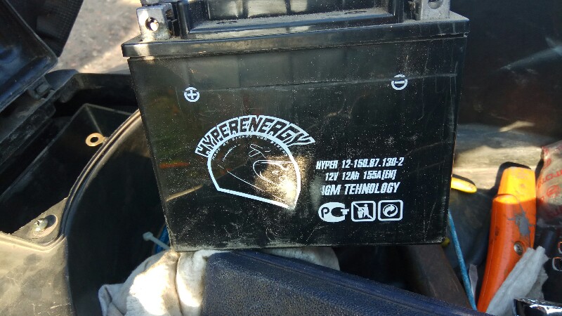

Чего за марка не в курсе. Какой-то китаец. По высоте он вровень с краями отсека для него. Что удобнее, когда его доставать нужно.
Вот такой

А, так у меня мощнее получается 14 ампер и пусковой ток у моего 180

Чего-то многовато даже. У меня пусковой ток вроде 155 ампер, и все равно крутит хотя и просаживается до 8,5-9 вольт если аккумулятор подсел после езды в пробках, а двигатель уже остыл. Нагрузочная вилка есть? Если есть, то посмотри под нагрузкой напряжение. Это прежде чем снимать стартер. Вполне возможно что все таки аккумулятор не тянет, несмотря на заявленные характеристики. Или просто брак.

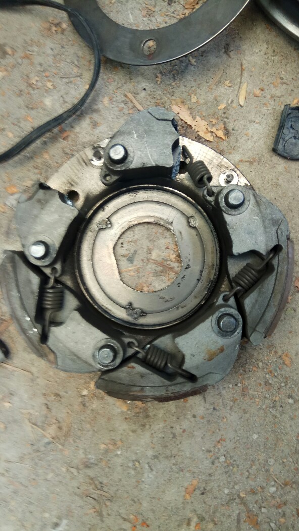

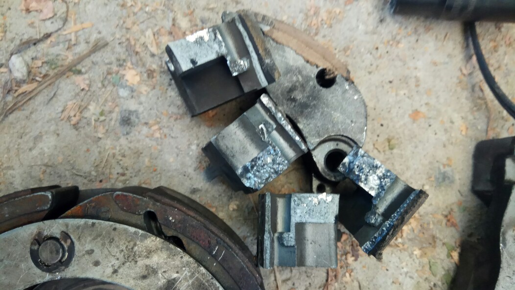

В общем моя радость по поводу нового сцепления оказалась недолгой. Оно прожило месяц. На днях заметил что на светофорах стало снова поддергиваться колесо... Сегодня решил разобраться в чем дело, и... прифигел... Одна из лапок была сломана, вторая развалилась в руках... Причина гавенное литьё... Одна радость, пружинки на новом сцеплении как раз нормальные и старое сцепление не выкинул. Так что из двух собрал одно рабочее. На какое-то время хватит пока новое покупать буду. Обидно что все сроки открытия споров прошли... Короче того продавца не рекомендую... Проблема в том, что и у других можно легко нарваться на такой брак.... Причем цена роли не играет...
Вот фотки...
IMG_20180908_132335-1052x592.jpg [ 154.68 KiB | Просмотров: 8331 ]
IMG_20180908_130710-592x1052.jpg [ 185.57 KiB | Просмотров: 8331 ]

Там дело не в закалке. Именно литьё силумина дерьмовое. На фотках видны раковины, причем образовались они при литье в самом тонком месте, где фиксируется пружина. Короче плату за 4 тысячи лучше не брать. Есть платы в районе 6 тысяч. Они вроде бы на фотках чуть лучше выглядят... Но вот теперь в недоумении.... Ну не брать же родной бургмановское сцепление в сборе за 20-ку...
В общем сейчас прокатился со старым сцеплением, на которые поставил пружины с нового. Все в норме. На какое-то время хватит. В общем купил себе пружинки за 4 тысячи. Малосси отдыхает.. :-D
