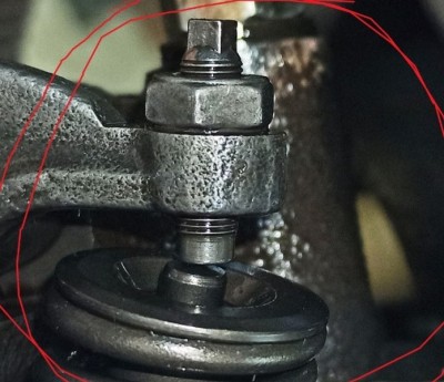

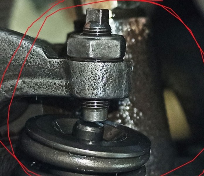

Это нормально?
IMG_20201102_165321_cr.jpg [ 106.86 KiB | Просмотров: 18394 ]
СообщениеДобавлено: 02 Nov 2020, 17:44
Сообщений: 1169
Скутер: GXomegaS150
Стаж: ∞∞∞
Не нормально.С ГРМ что то делали?Расскажите всё что делали с самого начала с этим мотором,а то вас послушать так получается,что просто поменяли масло и мотор застучал. :-D

Ну значит дело было в субботу. Пришел я в гараж, проверить вариатор с ремнём путём вывода ремня на обороты. Всё хорошо как и всегда. С раза 10 он у меня завелся. Схватывать он у меня начинает только если газануть чутка. Выводил на 9000 стуков никогда не было. Заглушить И пошёл домой.И вот тут начитавшись форума я решил проверить клапана. Прихожу в воскресенье и не заводят на холодную начинаю настраивать клапана. Прежде чем откручивать гайку, заменял впускной, 0,10 не влез. Всё открытие, выставил везде 0,14 завел с раза 5 и появился стук. Я опять всё раскрутить и выставил как в Мануале. Завел опять стук. Тут я решил опять поставить 0,14 и записать видео, но сломался болт.

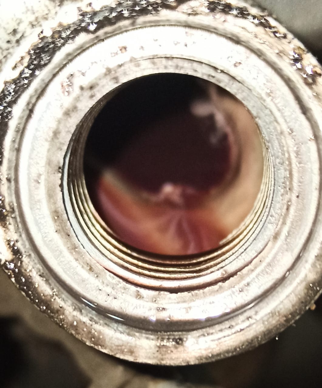

2. Почему нельзя просто обычный болт на 6 вкрутить?

Ну по ремню и траблам с регулировками теплового зазора понятно.По ГРМ или ЦПГ никаких работ не проводилось?По фото похоже,что рокеры имеют осевое смещение относительно клапана и зазор более миллиметра.Такое бывает,когда сильно затягивают гайки и одна или несколько стоек распредвала даёт трещину/ломается.Соответственно какой тепловой зазор не выставляй,он постоянно будет гулять и клапана понятно-дело будут стучать.Подтягивали гайки на постели распредвала?Судя по тому,как болты на клапанной крышке тянули,что аж болт лопнул,могли и здесь немного перестараться.
2.Дык почему ж нельзя,можно конечно.

Под крышку залез впервые с выпуска скутера. Кроме гаек коромысла ничего не трогал.
2. Там же стоят прокладки и болт в этом месте 12 мм шириной а на конце м6. Если ставить всю длину м6 получается будет пустота. Получится не герметично

Может просто шлифануть винт, чтобы он плотно ложился на клапан? Может так всегда было

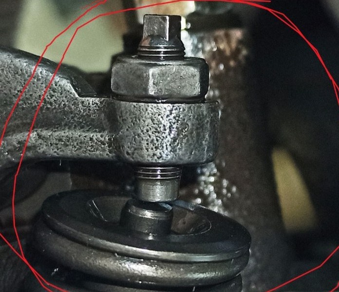

СообщениеДобавлено: 02 Nov 2020, 21:44
Из видео регулировки клапанов.
СообщениеДобавлено: 02 Nov 2020, 21:47
Фото из этой темы.

Т. Е у меня всё нормально?
Ну раз не трогали,значит походу от рождения постели такие кривые на стеллсах,я чёт этого и не замечал.
А зазоры гуляют,т.е при повторном измерении щупом у вас те же зазоры,что в прошлый раз выставляли остаются?
Именно из-под клапанной крышки цокает или вообще от мотора хз где?Хотя когда цепи начинают цокать то всегда кажется,что это клапана.
2.Надо проявить смекалку и уплотнить и не тянуть сильно.

Не ну это понятно,но смещение слишком уж большим кажется на фотках.Надо будет свой рокер сфотать для интереса.На клапанах след от рокера примерно где то миллиметра полтора бывает от силы,тут же по фоткам такое ощущение,что амплитуда колебания в пол-клапана получится.

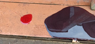

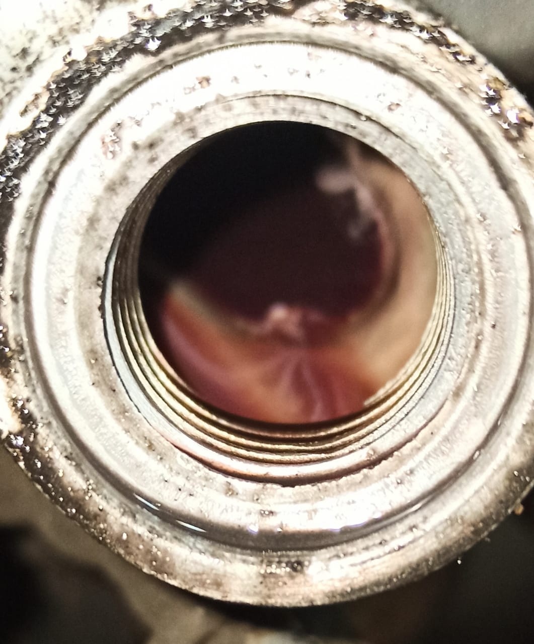

Что за белая эмульсия, был переливания масла
IMG-20201105-WA0001.jpg [ 144.3 KiB | Просмотров: 18987 ]
СообщениеДобавлено: 05 Nov 2020, 10:03
Зарегистрирован: 15 Sep 2017, 13:19
Сообщений: 41
Скутер: bm hiker 50dd
Слева масло из бутылки, справа из картера пробег 20км
IMG-20201105-WA0002.jpg [ 92.33 KiB | Просмотров: 18986 ]
СообщениеДобавлено: 05 Nov 2020, 14:25
Сообщений: 1169
Скутер: GXomegaS150
Стаж: ∞∞∞
Охлаждающая жидкость(тосол/антифриз).

Всмысле пробито где то или так должно?
