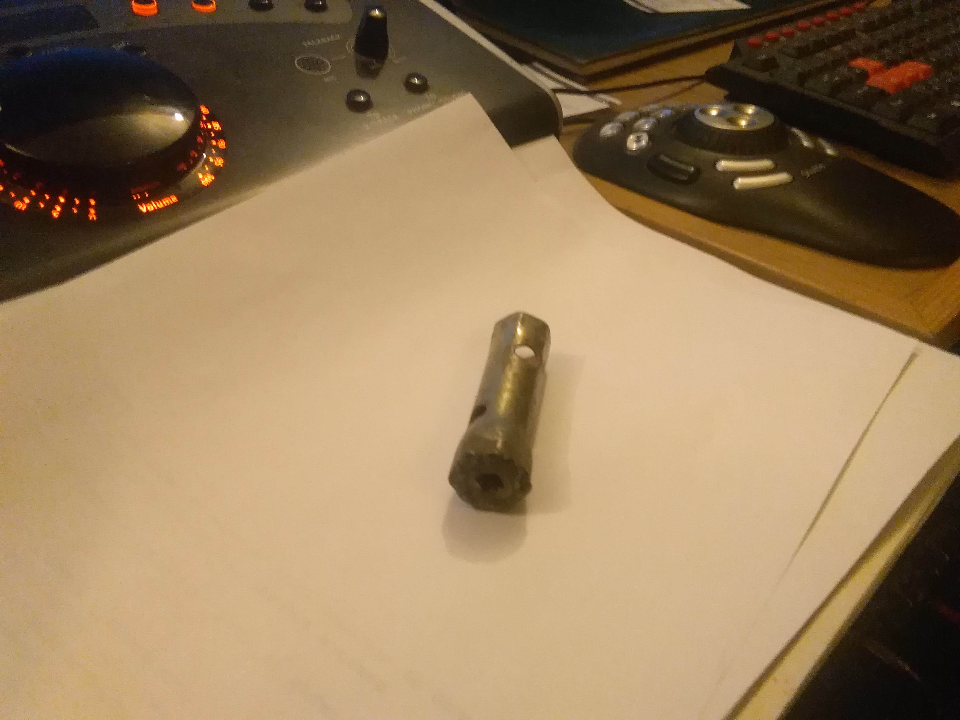

Хотел я сегодня открутить свечу зажигания и когда нашёл её, то понял что не разобрав пластика её не снимешь. Кто подскажет как проще добраться до свечи?
Проще до неё добраться ключам с шарнирами...карданом...
СообщениеДобавлено: 19 Sep 2018, 20:42
Зарегистрирован: 16 Jul 2018, 14:44
Сообщений: 68
Скутер: ACHS QUATTROCENTO 400
Штурман писал(а):
А ты пробовал сам так открутить? Получилось? Я очень сомневаюсь что так возможно сделать, слишком мало места для какого либо инструмента :(
У Ториуса спроси. Вроде при нем как-то откручивали не снимая пластик.

Свеча выкручивается весьма просто, правда для этого нужно уколхозить одну вещицу. Мне сын её сделал лет 5 назад. Один раз и навсегда))
IMG_20180930_123332.jpg [ 393.13 KiB | Просмотров: 9334 ]
