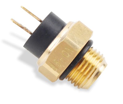

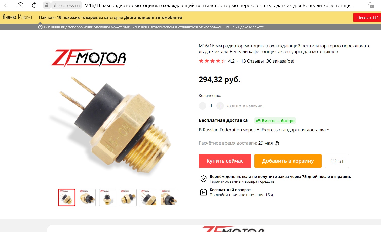

Ранее писал, что поставил "холодный" термостат на 70 градусов, чтобы снизить температуру.
Связано это с тем, что стрелка температуры зашкаливает, хотя сама температура не выше 90 градусов.
Вроде ничего страшного, но бесит.
Тот эксперимент провалился. Двигатель дольше грелся, но в глухих пробках стрелка всё равно подскакивала вверх.

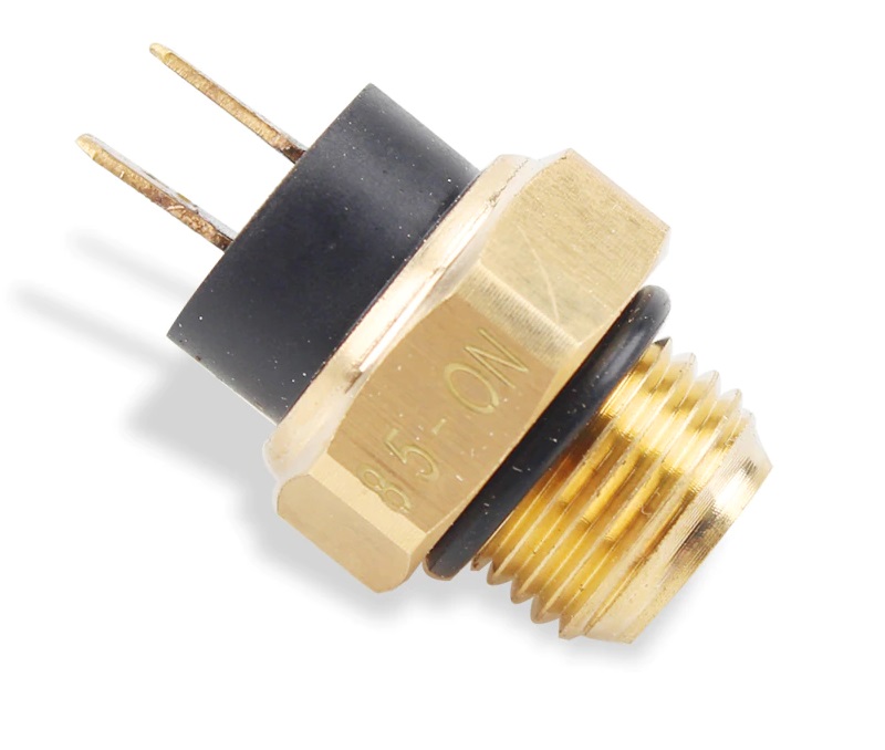

Решил вернуть старый "горячий" термостат и поставить датчик включения вентилятора с температурой пониже.
Наш датчик срабатывает при 88 градусах.

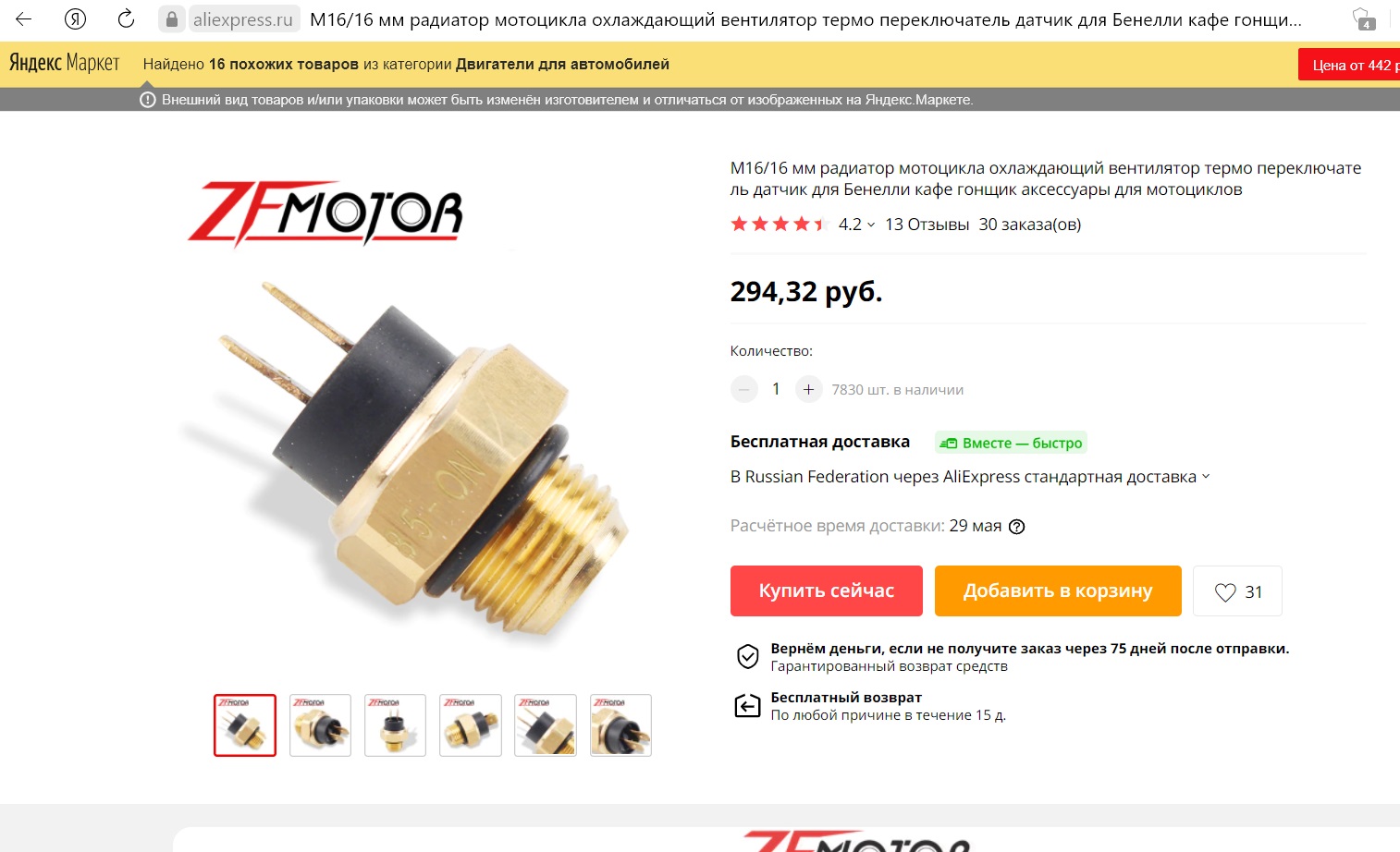

На Али нашёл датчик на 85 градусов.
Поставил.
Работает нормально.
Стрелка температурного датчика замирает за пару делений до верхней отметки.
Думаю, получилось.
Датчик брал здесь:
https://aliexpress.ru/item/100500135617 ... 5796724423
Наш датчик М16.
Получил его со вторй попытки.
В первый раз другой магазин прислал М14, к счастью, за свой счёт.
Эти прислали то, что нужно.
20.05.2021
Покатался две недели с новым датчиком.
Из хорошего,
Температура замерла на трёх четвертях шкалы.
При такой температуре двигатель работает приятней, тяга лучше, скорость выше.
Но....
Куда же без "но"?
Стал разряжаться аккумулятор.
Ну ничего, думаю, акб не новый уже.
Нужно менять.
Для начала зарядил.
Заряд берёт прекрасно.
Снова катаюсь, разряжается.
Генератор на повышенных оборотах даёт нормальный заряд.
Стал присматриваться.
Оказалось, что вентилятор крутит постоянно, когда двигатель нагрелся.
Разница в три градуса, хотя кто же знает, сколько там фактически, приводит к тому, что вентилятор молотит постоянно и это приводит к разрядке акб.
Так что, пока рекомендовать к повторению не могу.
21.05.2021
Прихожу сегодня с утра к мопедке.
Включаю зажигание.
Молотит вентилятор.
Этот уродский датчик заклинил.
Поэтому и разряжался аккумулятор. Вытянуть мощный вентилятор в течение часовой поездки ему не удаётся.
Можно сказать, что идея понизить температуру включения вентилятора оправдала себя.
Где только взять гарантировано рабочий датчик?

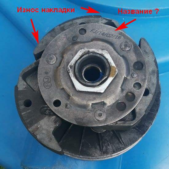

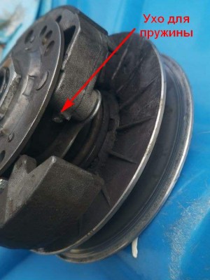

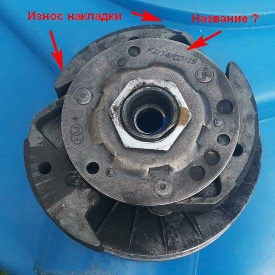

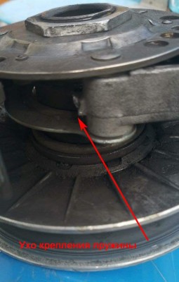

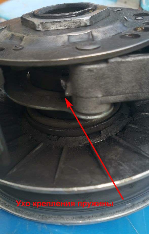

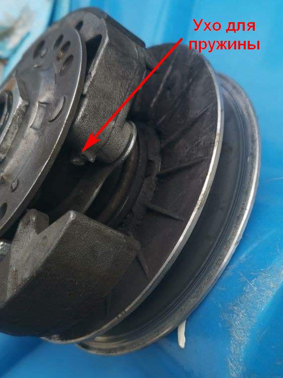

Здравствуйте! Разгар сезона - такая напасть! Сцепление гикнулось ... . Фото прилагаю. Что делать? Есть адреса, где можно купить? В сборе или по частям? Буду очень благодарен за любую помощь в этом вопросе!
Комментарий к файлу: 7 000 км пробег. Не мало ли?

Вопрос по разборке узла. Открутить "большую" гайку и ... . Дальше как правильно действовать? Есть подводные камни в этом деле?

Вот, нашёл на Али. Очень похоже на наш.
YP250 / LINHAI 250 заднее сцепление в сборе
https://aliexpress.ru/item/1377750790.h ... 233228%230
Посмотрите здесь:
https://youtu.be/TFo7lHSiRhk
 Заголовок сообщения: Re: Innocenti Radium T5 300i
СообщениеДобавлено: 01 Aug 2021, 13:28
Зарегистрирован: 14 Oct 2018, 12:29
Сообщений: 78
Скутер: Radium 300i
Оказывается, эти "задние вариаторы" бывают в двух вариантах. Разные размеры. Маленькие (внешний диаметр колокола 144 мм) и большие (155 мм). У нас "большие" стоят. В сборе узел большой не могу найти. Придётся брать частями. Колокол + диск сцепления.
