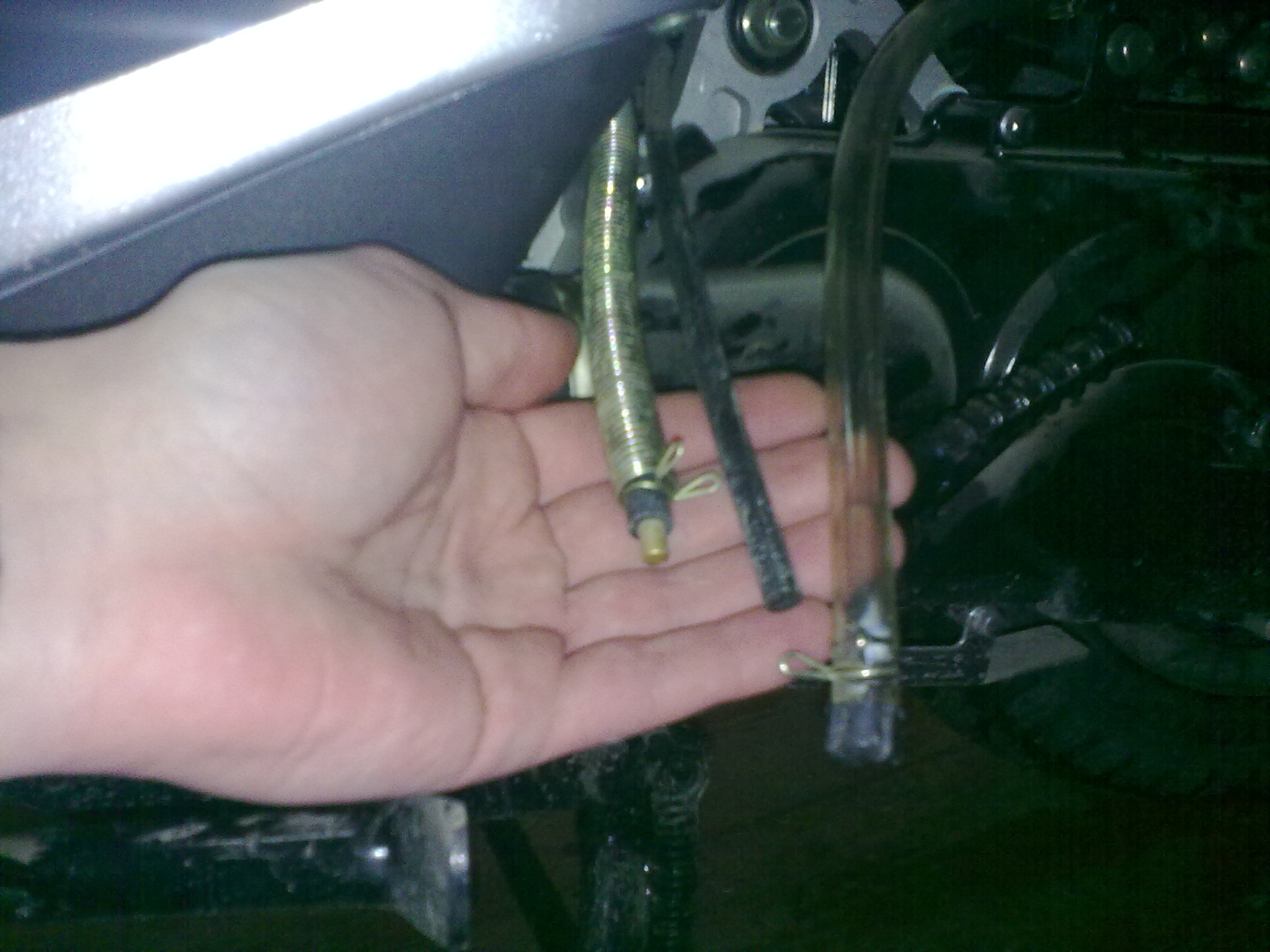

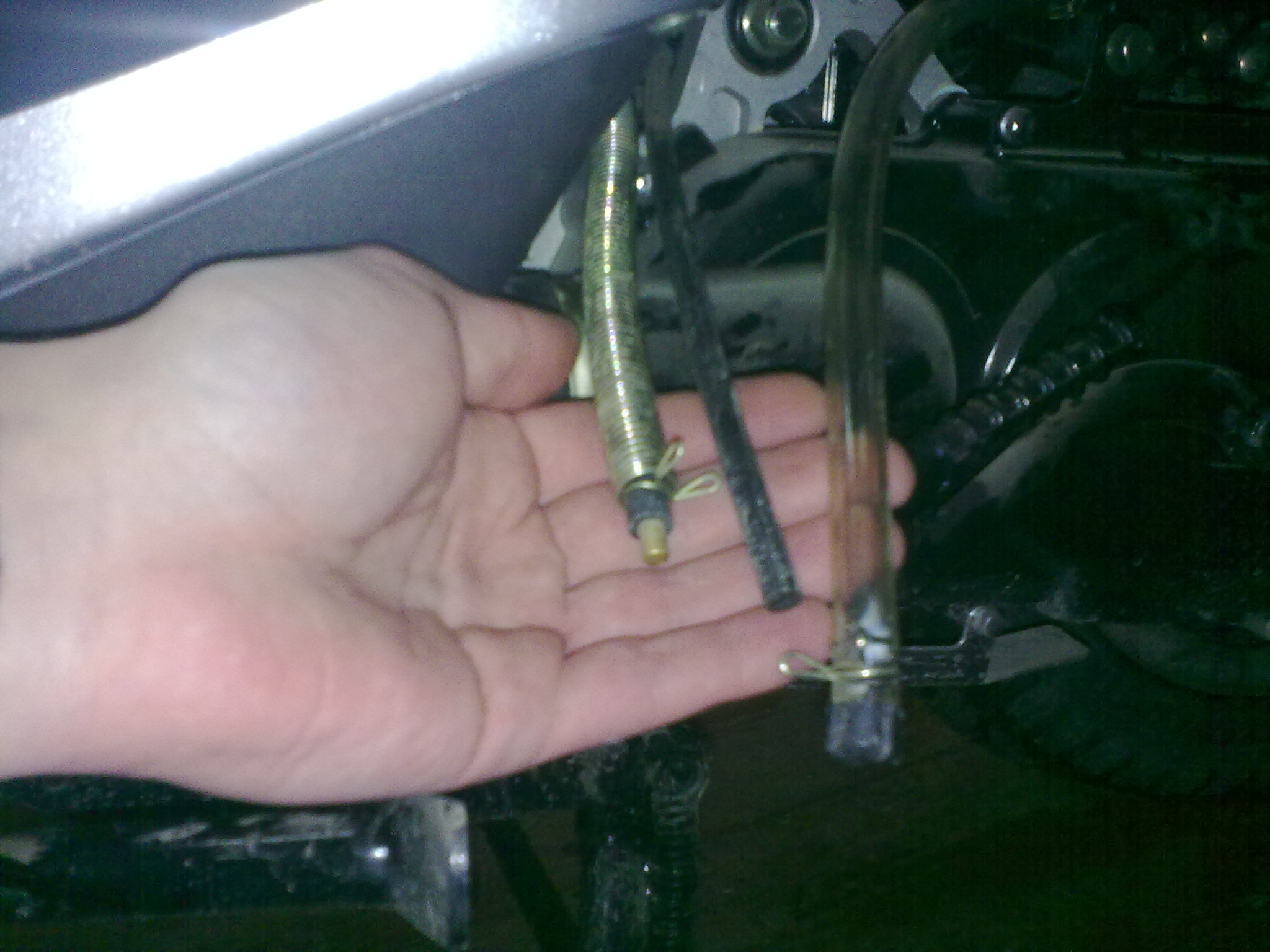

У меня такая же хрень, я всего на нем проехал 30 км он сожрал пол бака, то ли правда датчик топлива врет безбожно, то ли жрет безбожно))) вчера заправил полный бак, попробую проездить до 0, посмотрю пробег.
Комментарий к файлу: подскажите плиз что это такое?они никуда не ведут просто болтаются под скутом, средний похож на какойто дренаж...а что за два других вообще не пойму))
Привет! Прозрачная трубка идёт из фильтра. А остальные две с карбюратора. Это дренажные трубки.
На Стелсах когда на топливном датчике показывает стрелка на о это иформация неверная так как в баке остаётся бензина примерно 1,5 литра.
