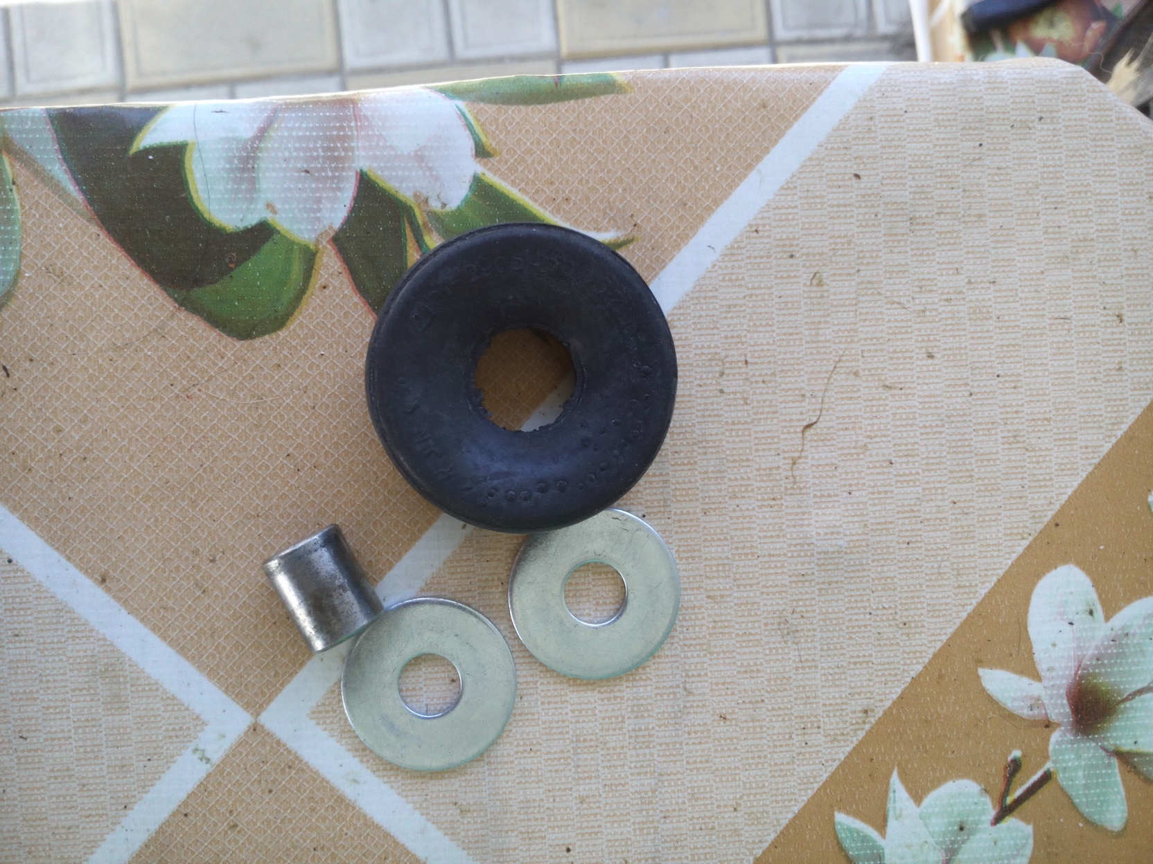

Сегодня с дочкой отвисал в Анапе и хочу Вам сказать, что НАШ МАКС на фоне других выглядит просто классно! Его вид и оригинальность просто забивает японцев и корейцев, а на спидометре уже почти 13000 и я смело сажусь и еду и на трассе чувствую себя уверенно. Да вылазят какие-то недочеты, но это техника и ей свойственно ломаться. Сегодня потерял резинку подножки, осталась втулка и задняя шайба. По диаметру втулки подошли прокладки резиновые на душ, но практика уже показала, что фигня... Кто чё скажет???

Kitaeza45 писал(а):
Спасибо, но в моем случае цена доставки в 10 раз превышает цену запчасти *DONT_KNOW* . Нужно что-то "мудрить".
Опора капота от жигулей. Немного рукоделия и должна стать как родная

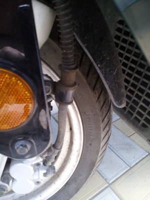

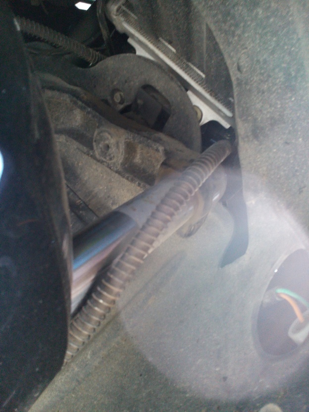

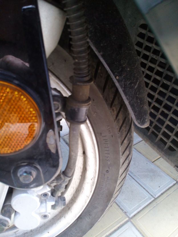

Господа, передние тормозные шланги,ни кто как то крепить не пытался ? Как то они под клювом болтаются как попало.
СообщениеДобавлено: 02 Jul 2015, 11:26
Зарегистрирован: 01 Feb 2015, 23:05
Сообщений: 170
Откуда: Темрюкский р-он
Скутер: JetMAX250
Стаж: 2go
У меня по уму сделано, закреплены на вилке, а дальше свободный ход обеспечивающий размер при работе вилки и повороте руля. На подножке почти натянуты.

Kitaeza45 писал(а):
по уму сделано
подверждаю.
у меня аналогично.
АЮ
СообщениеДобавлено: 02 Jul 2015, 14:53
Зарегистрирован: 29 Sep 2009, 16:31
Сообщений: 120
Откуда: Питер
Скутер: cf250t-6a
и у меня так же

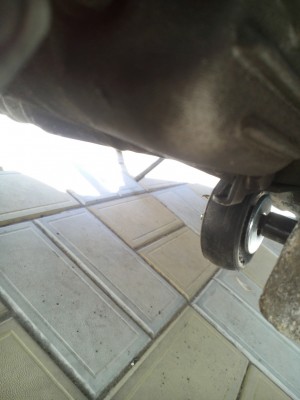

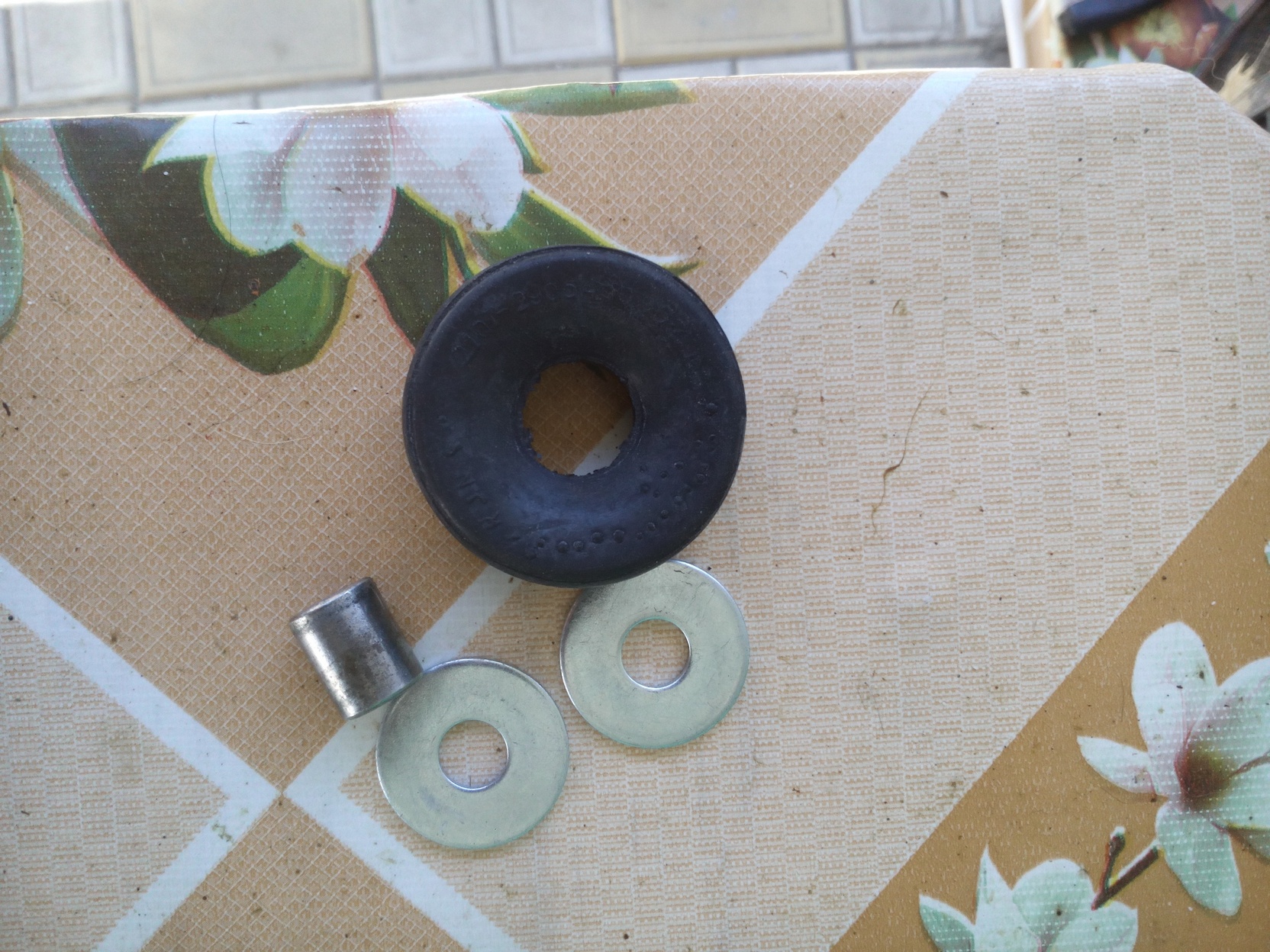

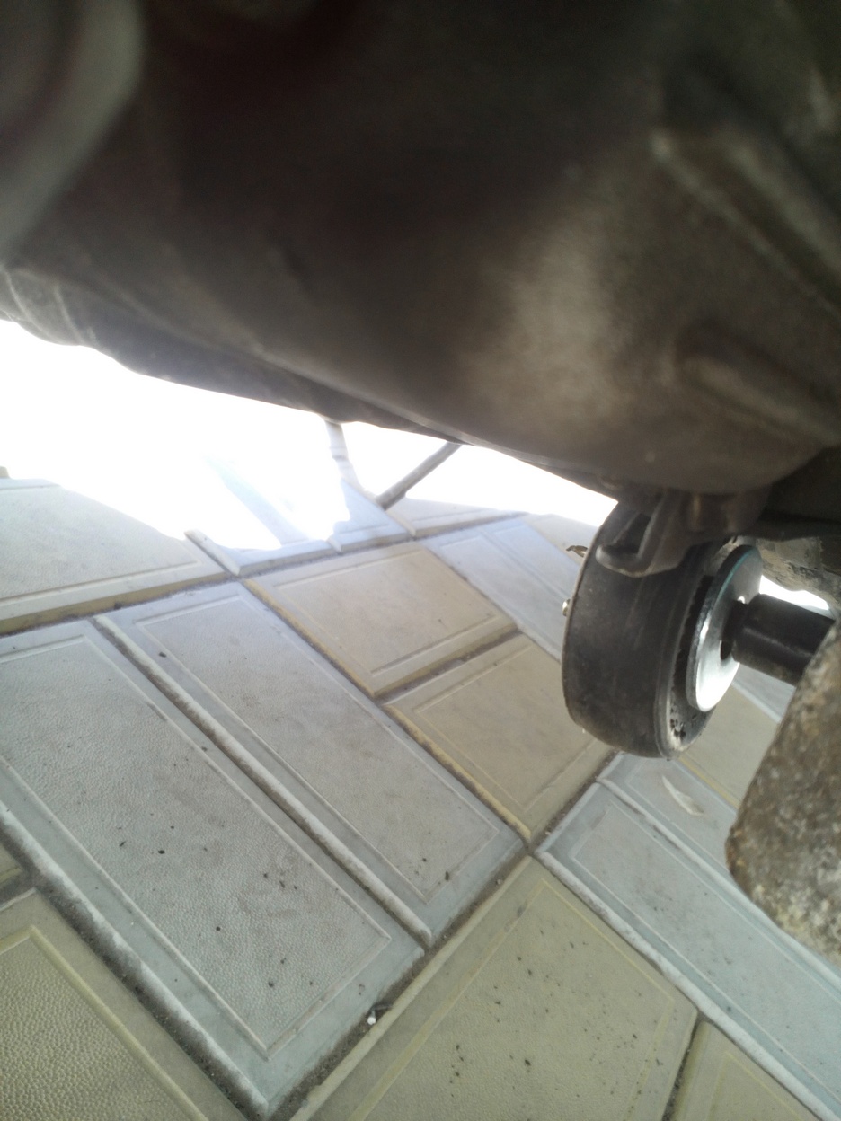

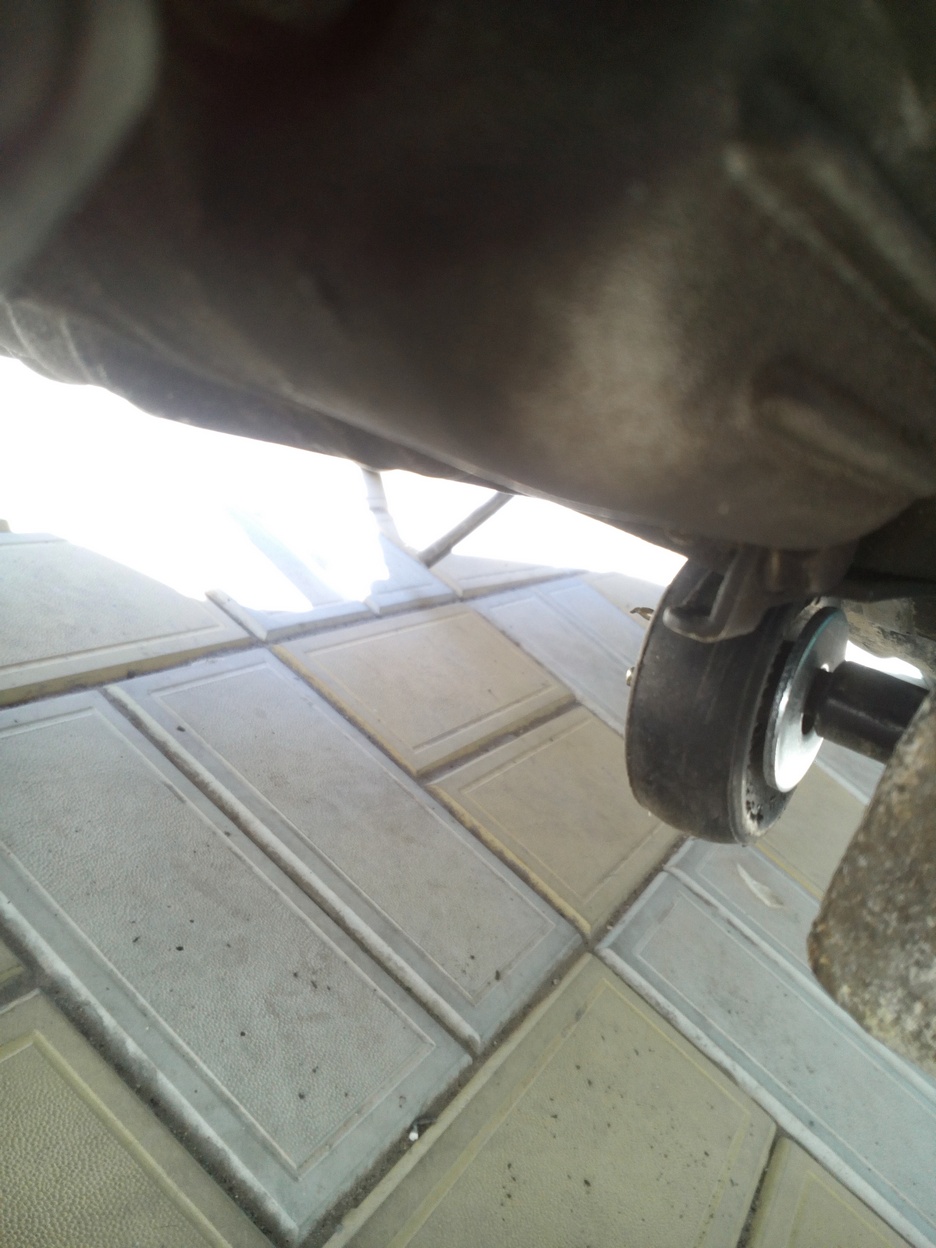

[quote="Kitaeza45"] Сегодня потерял резинку подножки, осталась втулка и задняя шайба.
Уважаемые нашёл достойную замену! Верхняя резинка переднего амортизатора с ВАЗ 2001, стоимость 20руб. есть во всех автомагазинах(наша стоит 87руб.). Единственная доработка усиленные шайбы. При замене обнаружил, что болт крепления подножки с этой-же стороны почти полностью выкрутился. Его выкручивает сама подножка при частом использовании. ОБРАТИТЕ ВНИМАНИЕ!!!

ShiphT писал(а):
и у меня так же
да и меня так же,обратил внимание на какой то стук впереди,судя по всему шланги и брякают по пластмассе.
Слишком сильно не затягивайте,подножка должна свободно подниматься под воздействием пружины,иначе на кочках подножка опускается и так остается.Можно резьбу герметиком намазать.

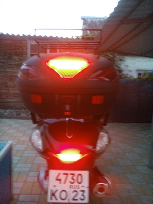

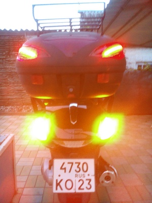

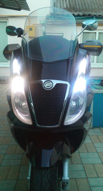

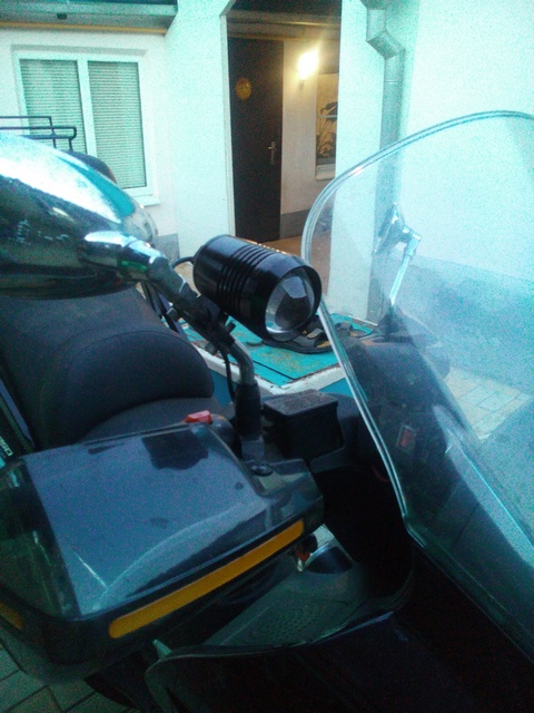

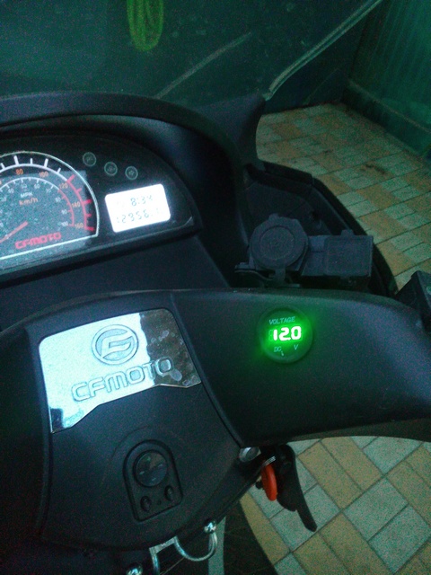

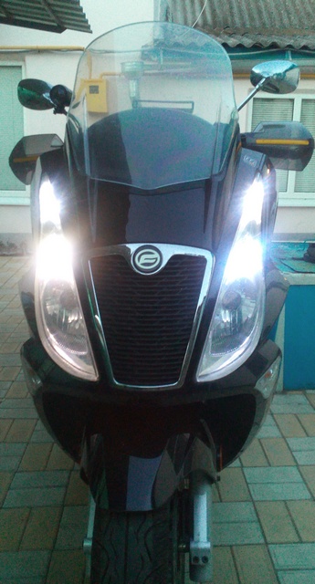

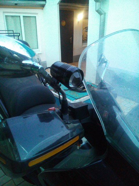

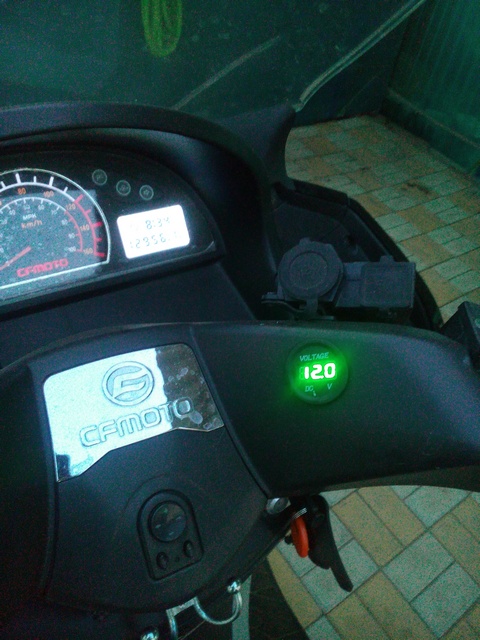

Хочу поделится видом установленного доп. света. Светодиоды в фарах "прокатывают" за ходовые огни. Днем езжу без включенного ближнего света, еще ни один ГИБДД ни чего не сказал. Меня видно хорошо. А плюс от того что фары не горят все время огромный!!!
При стопе загорается основной и в кофре. Поворотники тоже в кофре продублированы. Установил указатель вольтажа. И доп. светодиодную линзу. Как-бы всем пользуюсь-собственно для этого и ставил!

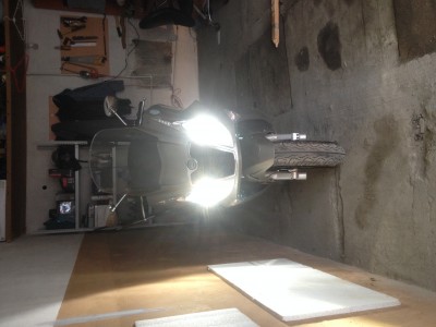

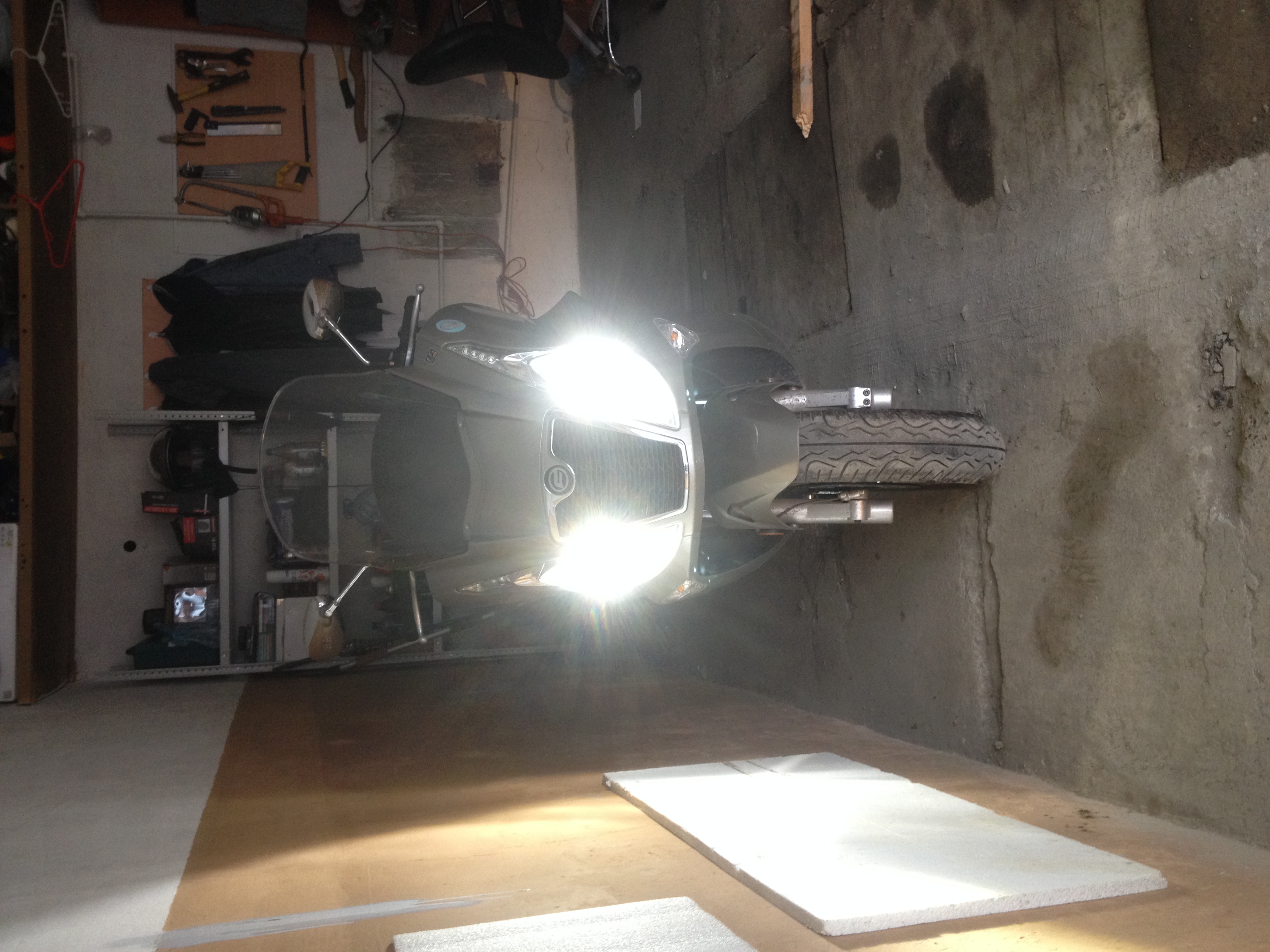

А у меня горят фары,и только фары,а вот минусов не вижу.
