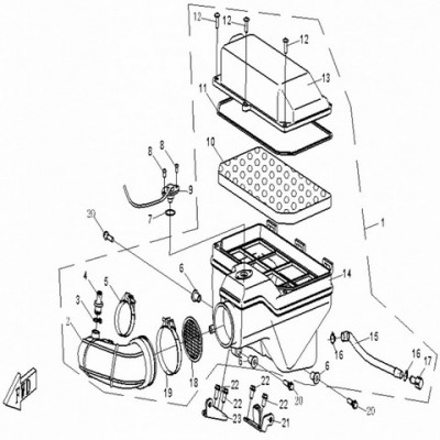

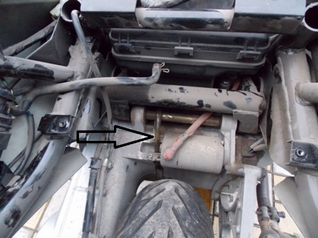

Толяй писал(а):
Aleko писал(а):
Толяй
ничем не грозит, у всех так, сольется в дренажную трубку. вот ее при заполнении-опустошай, она заткнута пробкой или заварена.
в корпусе корпусе вычисти тряпочкой.
Как найти эту дренажную трубочку. И что с ней сделать? Может оставить открытой? И откуда там вообще масло берется?
Снимаешь "унитаз", снизу воздушного фильтра трубка маслянной магистрали №15! Довольно жесткая, у меня была запаяна. СОВЕТ: отрежь кончик, дорасти трубкой большей по диаметру, выведи на крышку вариатора, дальше можеш поставить заглушку. Основную трубку старайся сильно не дергать, можно с фильтра сорвать или отломить крепж, потом назад не поставишь!!!

Откуда вообще масло берется в корпусе воздушного фильтра? По-моему его там быть не должно!
Если мне не изменяет память, то поступает оно туда из сапуна на переработку! У нас же ЕВРО-стандарт! А вот если его там сильно много, то нужно фильтр чистить, уровень масла мог большой залить, потом там промежуточный то-ли клапан, то-ли фильтр стоит он у меня на "SYM" с патрубком выхлопной соединен, Снимешь "унитаз" и крышку чтоб трубку делать, сразу разберешься *OK*

Толяй
Kitaeza45
я отрезал запаянный конец и ставил заглушку без снятия унитаза.
достаточно открутить левый и центральный саморезы (доступны из унитаза) пластикового фартука заднего колеса и отодвинуть его в сторону слегка(прикрывает от грязи картер и стартер)
правда он у меня подлиннее чем у Kitaeza45 на фото был
главное клипсы не потерять и не уронить в пластик нижний :)
если непонятно объяснил - могу сфоткать
