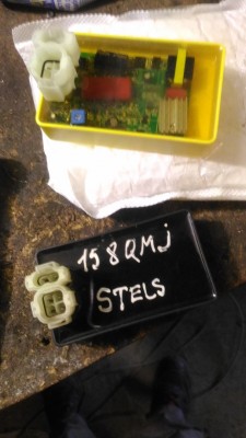

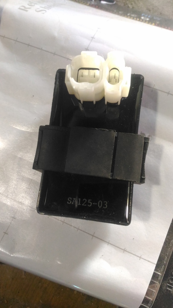

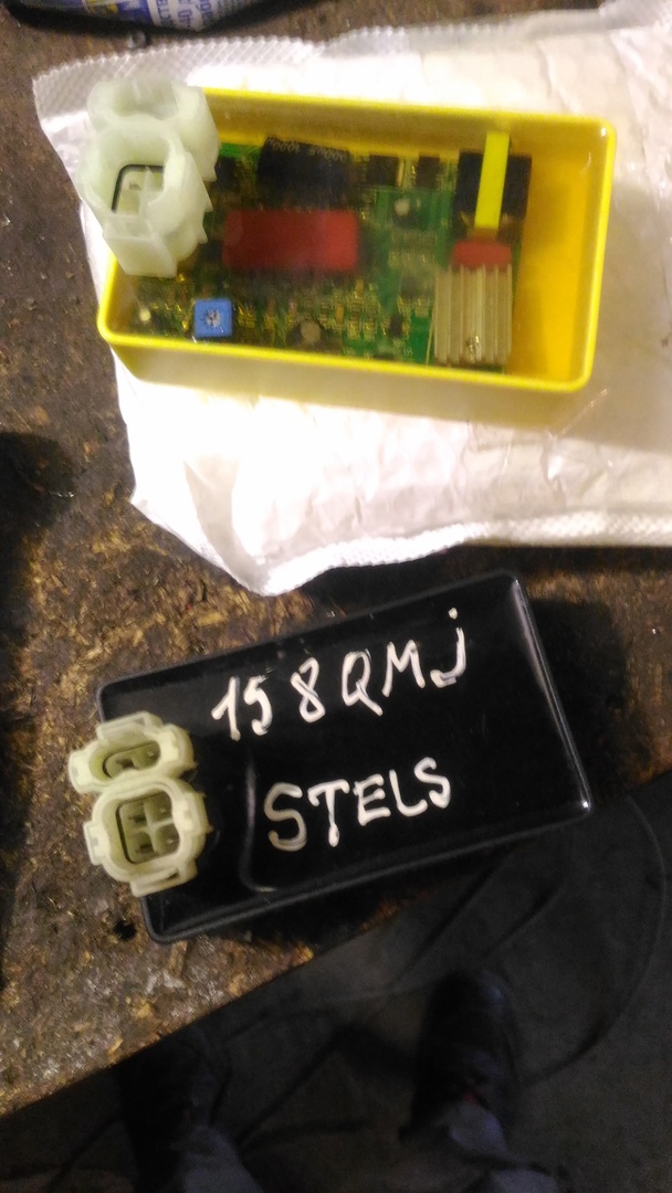

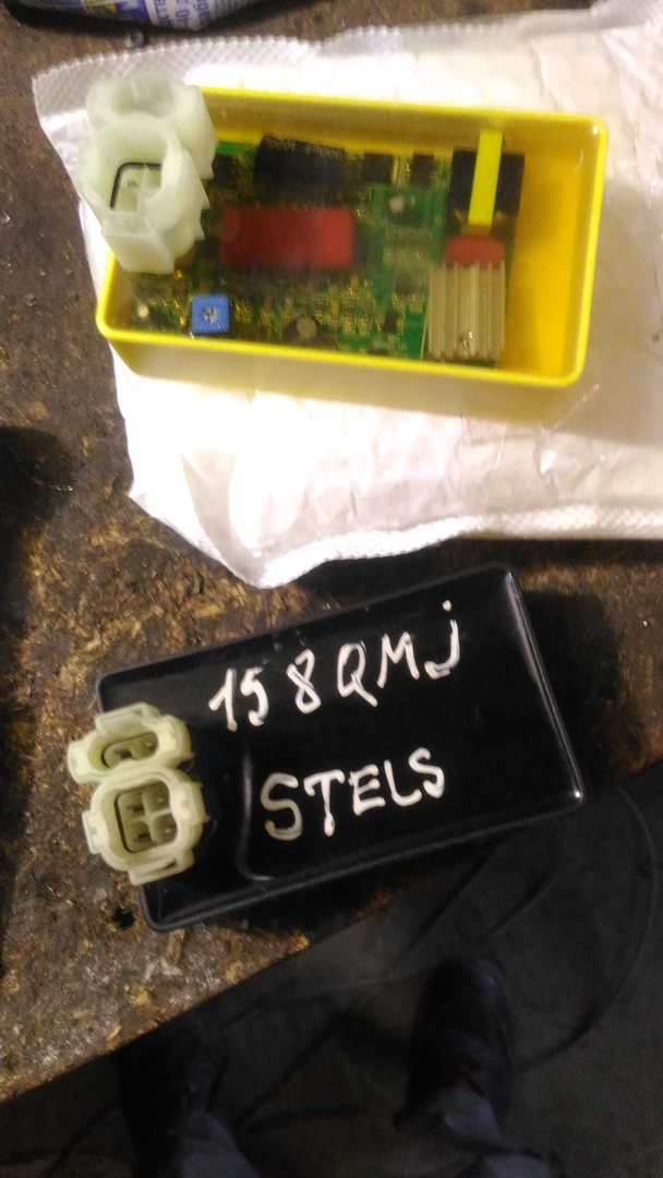

Всем салют! На медне тестировал коммутаторы . В разные дни . 4шт. Один купил у нас в магазе стоит рублей 300... Остальные с аллика средний ценник 1000. Не чего не подошло . Все с трудом заводят, чихает. работает с недостатками.

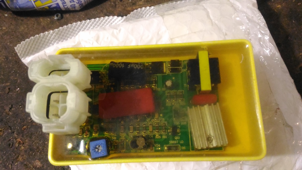

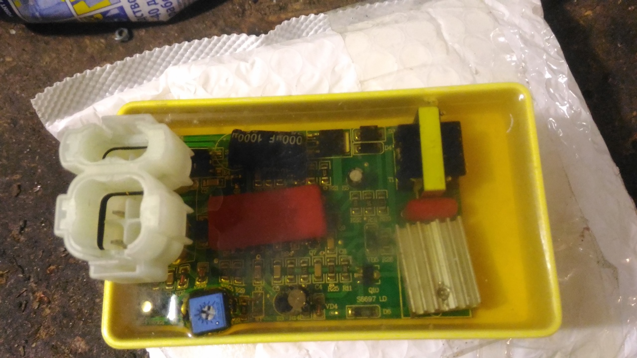

С настройкой.

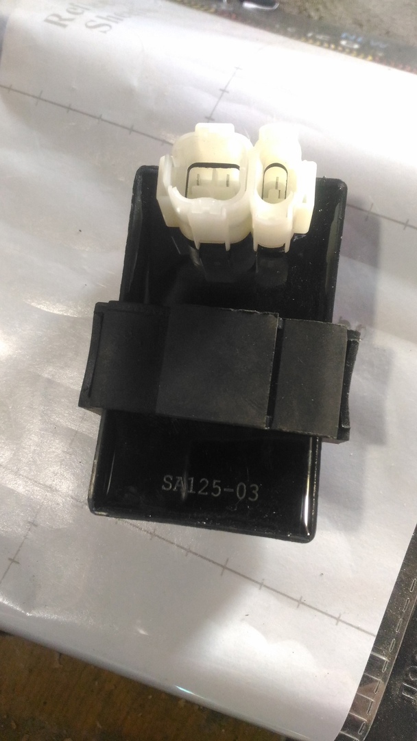

С настройкой и микросхемой . И местный с надписью 158.

А не проще старый починить? Я схемы коммутаторов посмотрел, там ничего сложного нет. Тем более, если работает, но глючит, то вполне возможно коммутатор в целом исправен. Просто с пайкой что-то, окислились чего-то или отвалилось в районе контактов....
PS.. Почитал тут чуток про CDI, там оказываться есть зависимость от конденсаторов. Если с ними проблема, то качество искры падает. Что в принципе логично. Именно они формируют искру. ..
Короче обрати внимание на электролитические конденсаторы. Если исходить из принципа работы системы CDI, в них накапливается энергия для искры. Если конденсаторы хреновые или неподходящии, то на небольших оборотах они не успевают заряжатся. Соответственно и искра будет плохая. А с учётом качества китайских конденсаторов, подозреваю что тема с ними актуальная. Тем более работают они в жёстких условиях. Больше там ломаться нечему... Ну кроме пайки. Есть вариант переделать зажигание на тип IDI. Типа такого

Глюк был - Сначала заводил плохо с утра. Потом глох на перекрестках и не возможно было завести. Проверил нет искры . Потом определил ,что коммутатор. Взял от скутера 150сс у нас в магазе за 400р и мальца покатался . Холостой не держит" шляпа" . Потом поставил в гараж .
