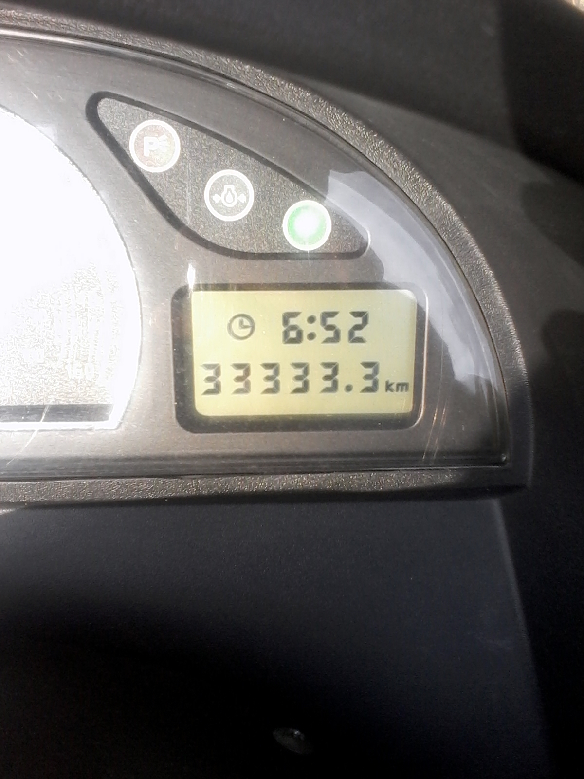

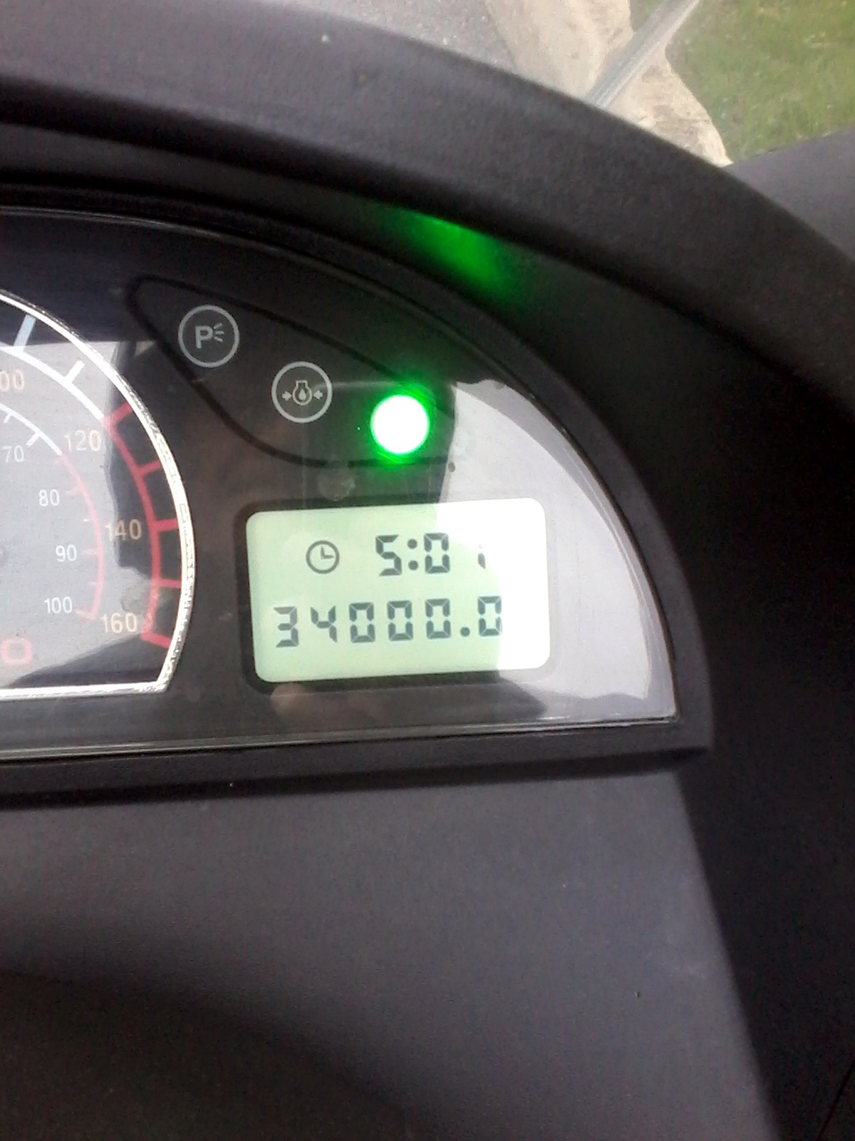

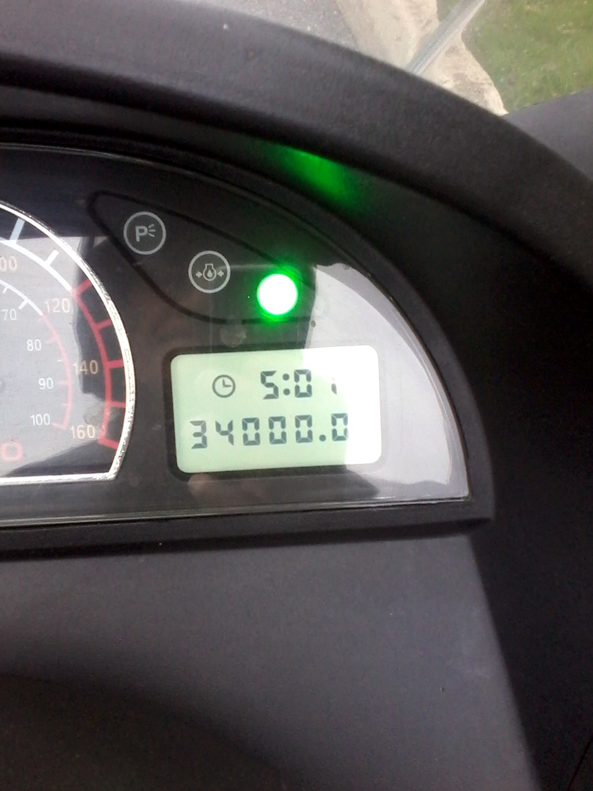

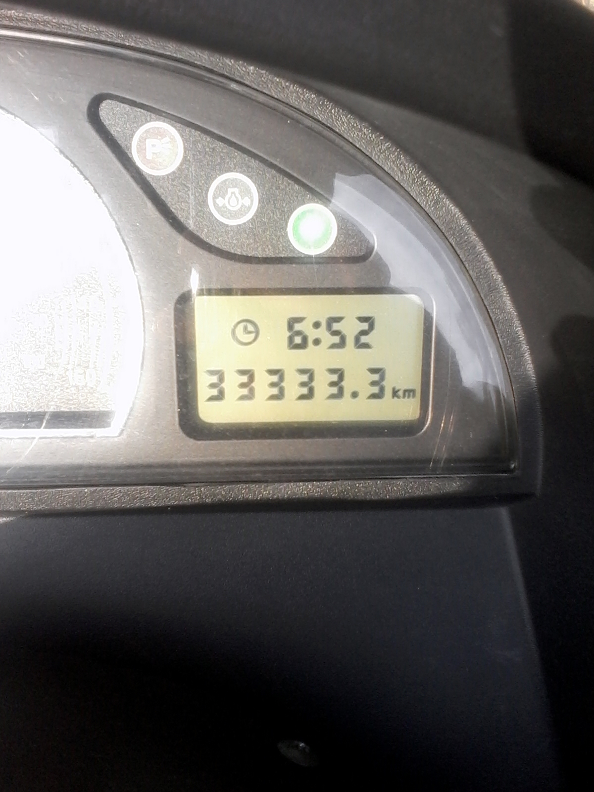

Под Златоустом сфоткал на спидометре красивую цифирь 33333,3 км :) (см. фото 3 и 4)
Потом уже в Челнах успел поймать еще и 34000 км. (фото 1)
Ничего не сломалось, все ОК, продавать тоже не собираюсь, буду ездить дальше.
на фотках прилагаю циферки и челябинский метеорит (фото 2)

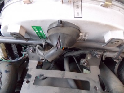

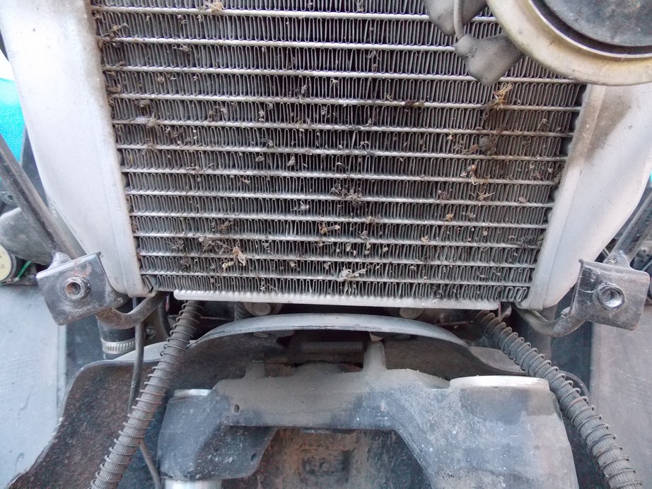

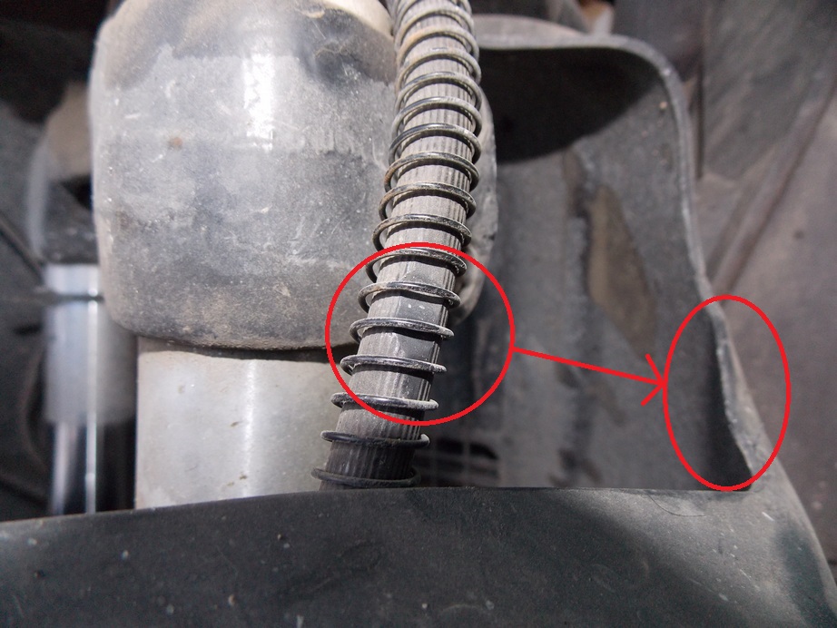

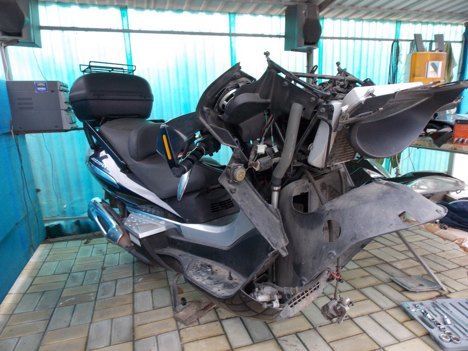

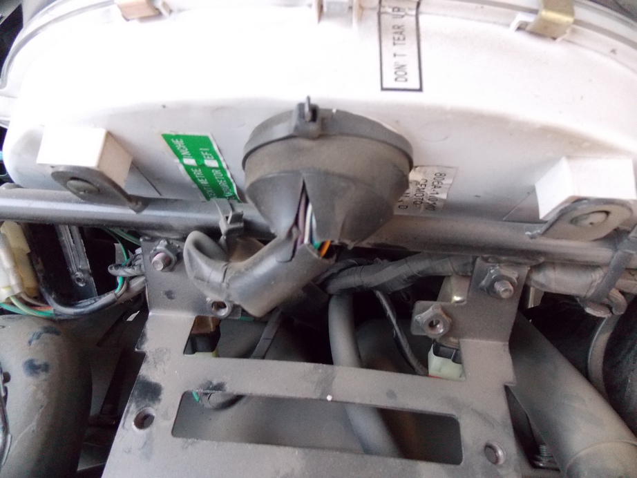

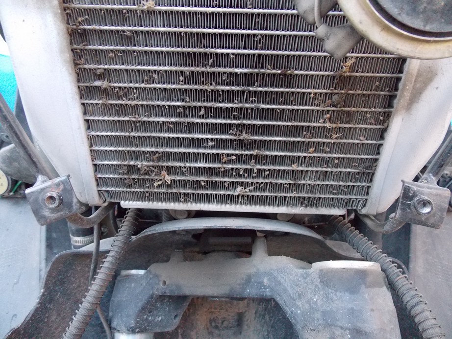

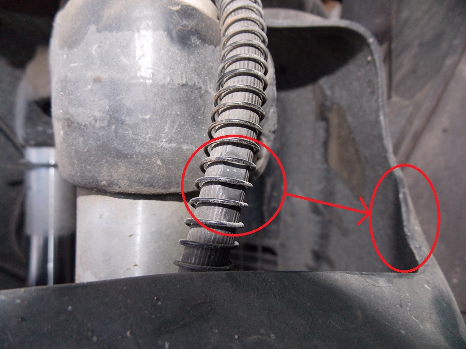

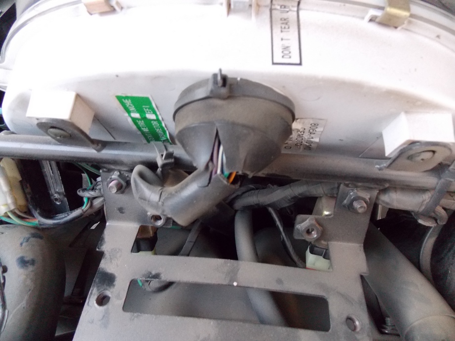

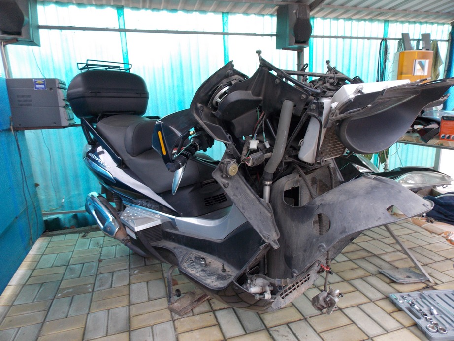

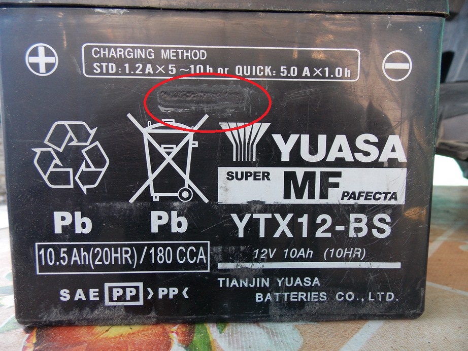

Всем привет! Небольшой отчет, разбора передка. Напомню: отъездил 2 сезона, на спидометре 20000 с хвостиком, были дороги и не дороги и направления. Основной повод для разбора-замена масла в перьях и замена датчика скорости (заказ у дилера, пришло за 2 недели цена 1236р.) Разобрал весь перед, обнаружено следующее: немного лишнего веса в виде насекомых на радиаторе, хоть было, что весь перед в "кишках". Трутся обе тормозные шланги об острые края пластика(вылечил-пластик феном загнул наружу) .Защелка аккумулятора трет корпус и довольно бодро!(вылечил-на аккум резинку с камеры), Пыльник на корпусе приборов порвался(вылечил-изолентой). Заменил масло в вилке.Кстати можно свободно снять перья не снимая вилки(одно перо снял-для самообразования), второе снял с вилкой-хотел посмотреть в каком состоянии подшипники-все ОК! Ну и заменил датчик-думаю старый можно отремонтировать самостоятельно(займусь длинными зимними вечерами!). Больше КОСЯКОВ НЕ ОБНАРУЖЕНО!!! Скоро займусь задом мопеда, все таки хочу залезть в задний редуктор, у кого есть опыт ПОДСКАЗЫВАЙТЕ!
