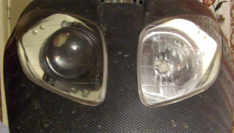

GRO ты тут писал что по поводу света у тебя есть какая то задумка. Если не секрет что ты задумал?
 Заголовок сообщения: Re: Irbis Nirvana
СообщениеДобавлено: 08 Jan 2010, 16:50
Уже почти сделал :)
Но только едецици смогут в точности повторить.
Хотя подобные конструкции можно сделать и на других запчастях.
Короче в штатную фару я вмонтировал потроха от фары Паджеро 4.
С права линзоблок ближнего света с ксеноновой лампой(она там идёт штатно).
Слева отражатель дальнего света, сейчас думаю над подбором лампы, так как штатная 65 Ватт крутовата по потреблению тока.
Есть варианты установки на дальний свет лампы от ПТФ того же Паджеро 4 - 55 Ватт, либо от ПТФ Хендай Грандеур - 27 Ватт.
Пока не доделал габариты.
Вылядит это так:
.jpg
.jpg [ 49.38 KiB | Просмотров: 5084 ]

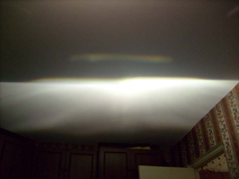

Так светит ближний:
.jpg
.jpg [ 59.42 KiB | Просмотров: 5059 ]
