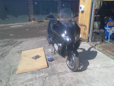

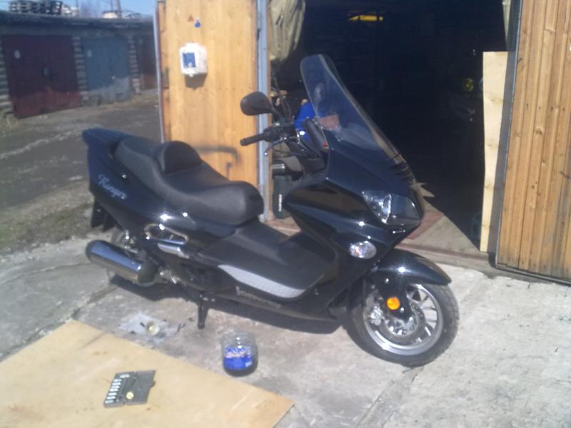

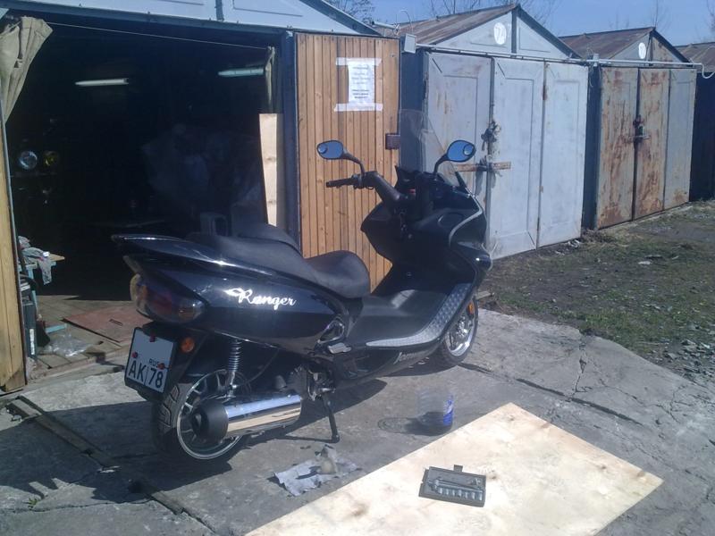

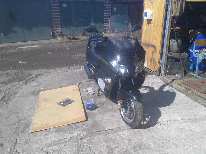

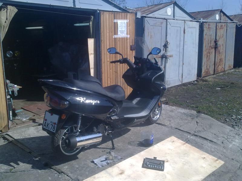

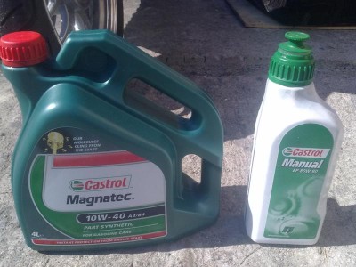

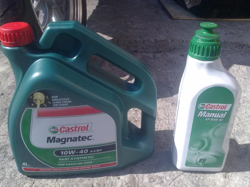

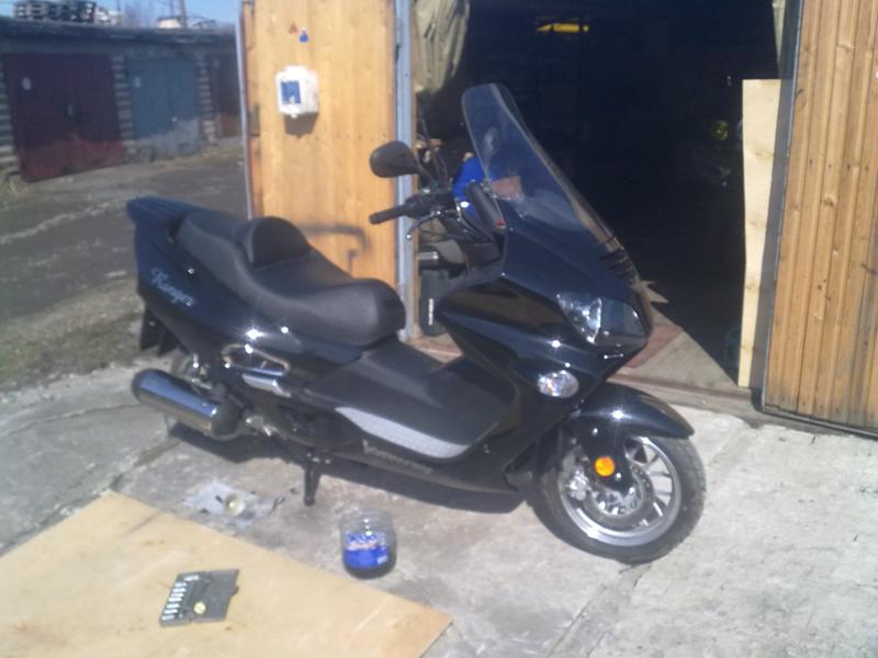

Сегодня сделал ТО-300.
Заменил масло в двигателе и редукторе, проверил состояние воздушного фильтра.
В движок влез ровно 1 литр, в редуктор 175 грамм.
Что удивительно, после ТО скутер стал лучше заводиться на холодную (как будто обогатитель заработал), выровнялись обороты холостого хода (было 1600-2000, стало ровно 1500), ушла вибрация (почти полностью) и он поехал ещё резвее.

Как то много у тебя масла в двиг полезло. Должно лезть 750-800 грамм при замене (и у меня именно столько лезет, если больше, то уже выше рисок на щупе).
