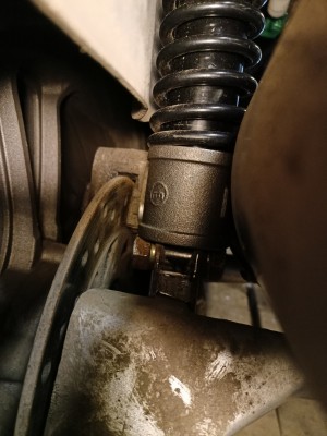

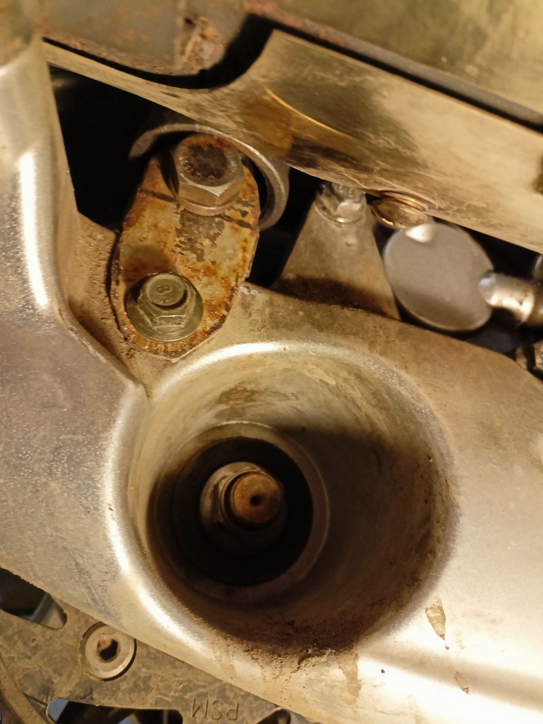

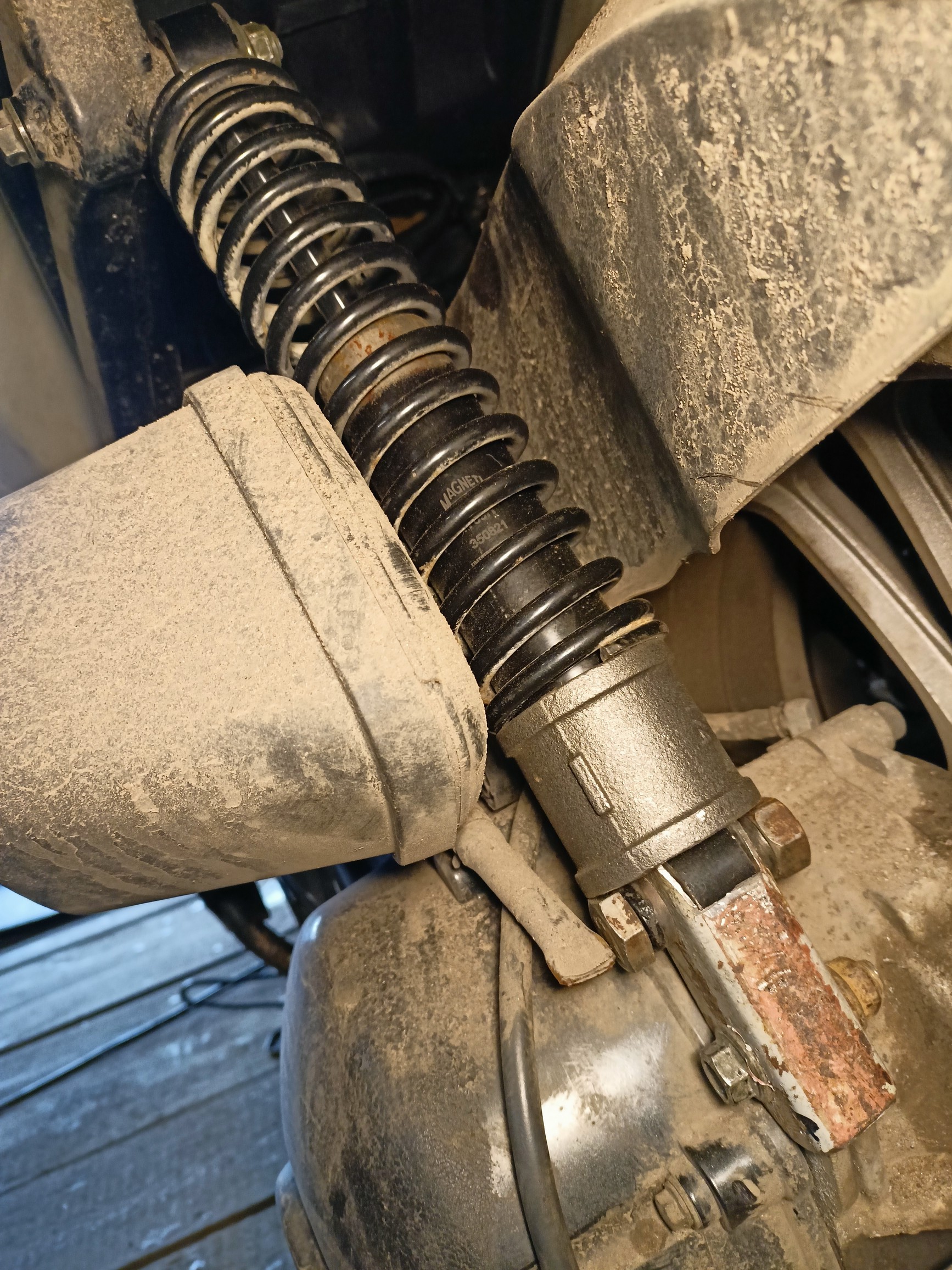

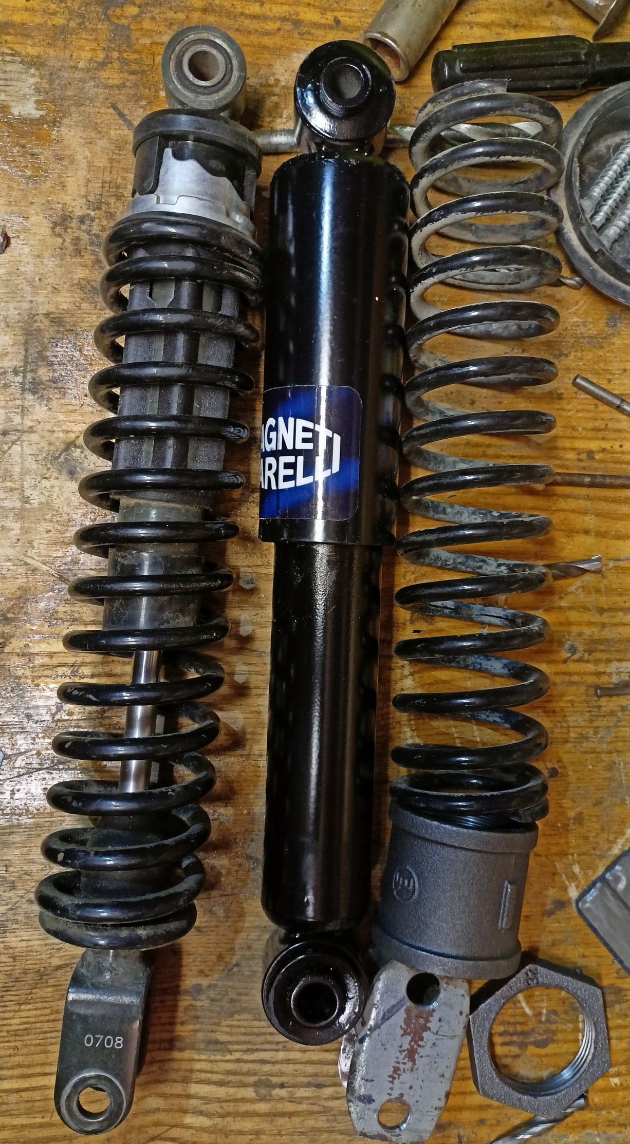

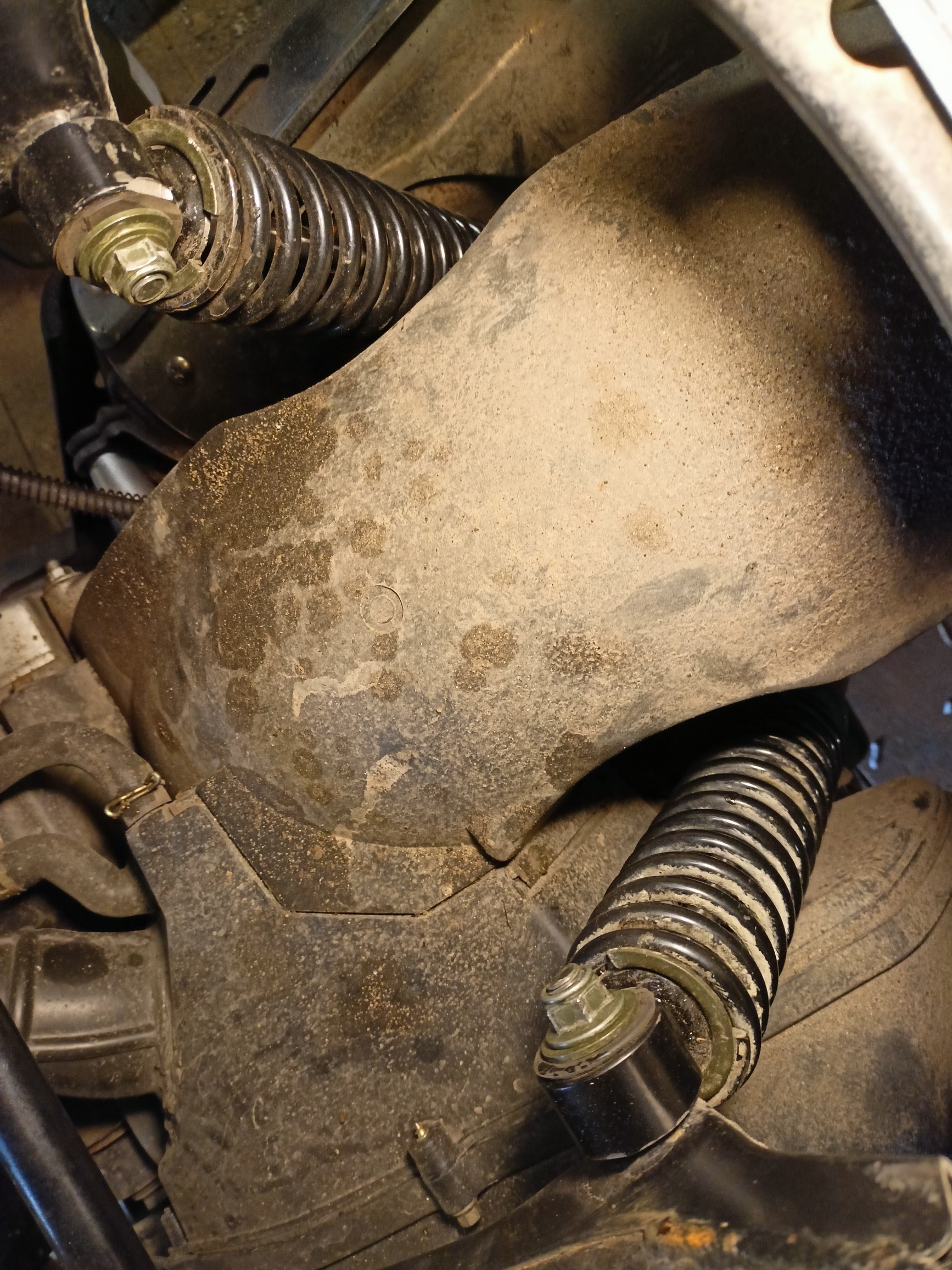

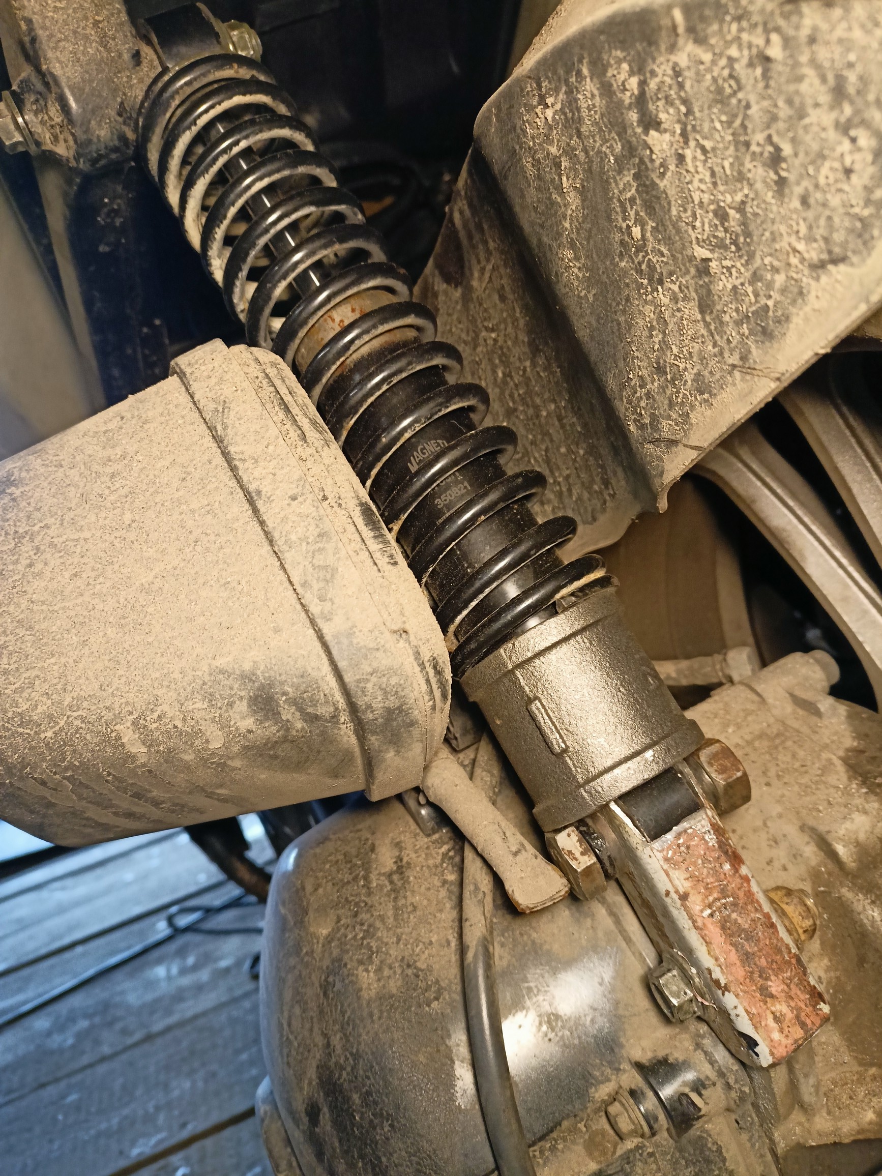

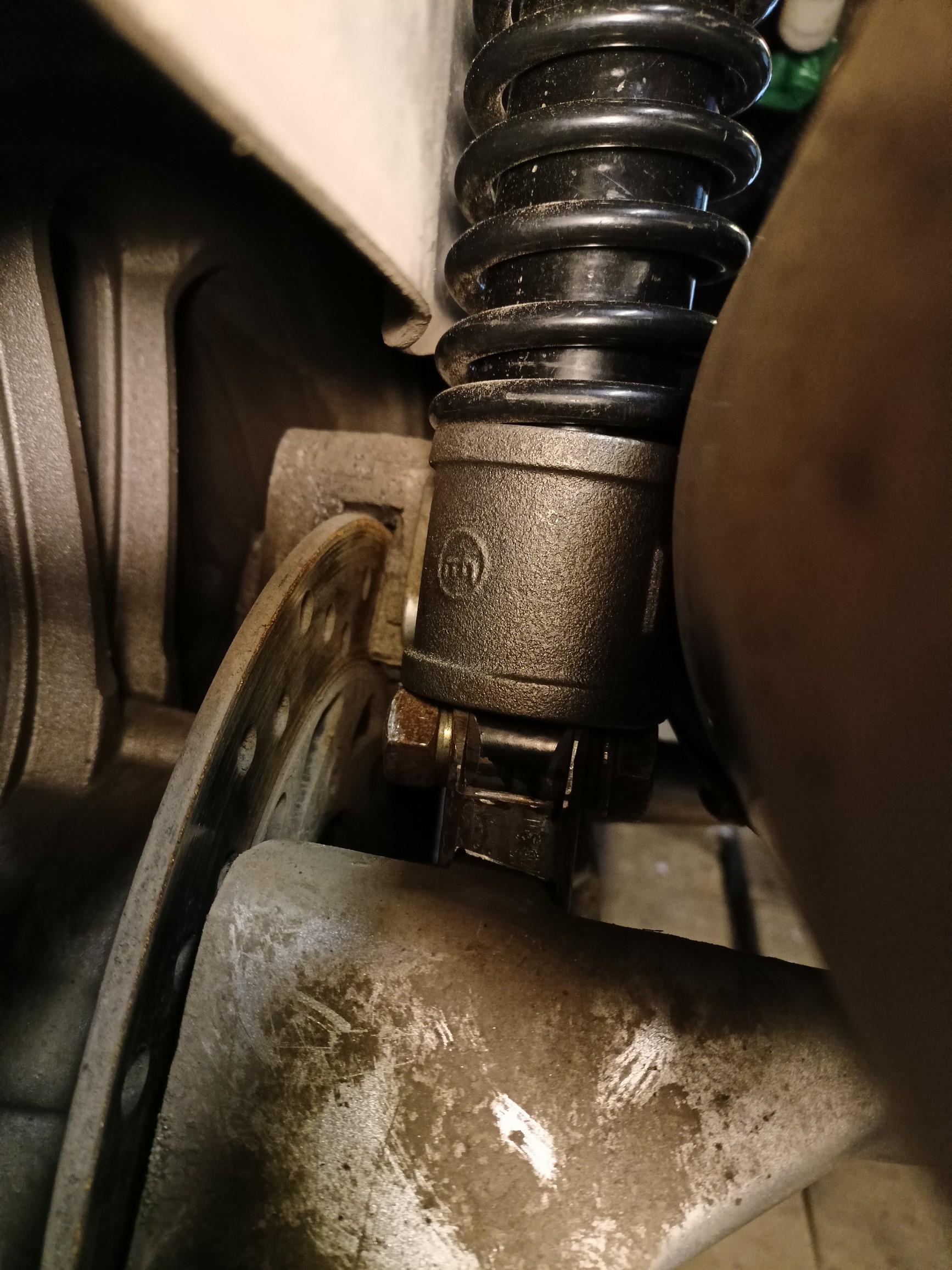

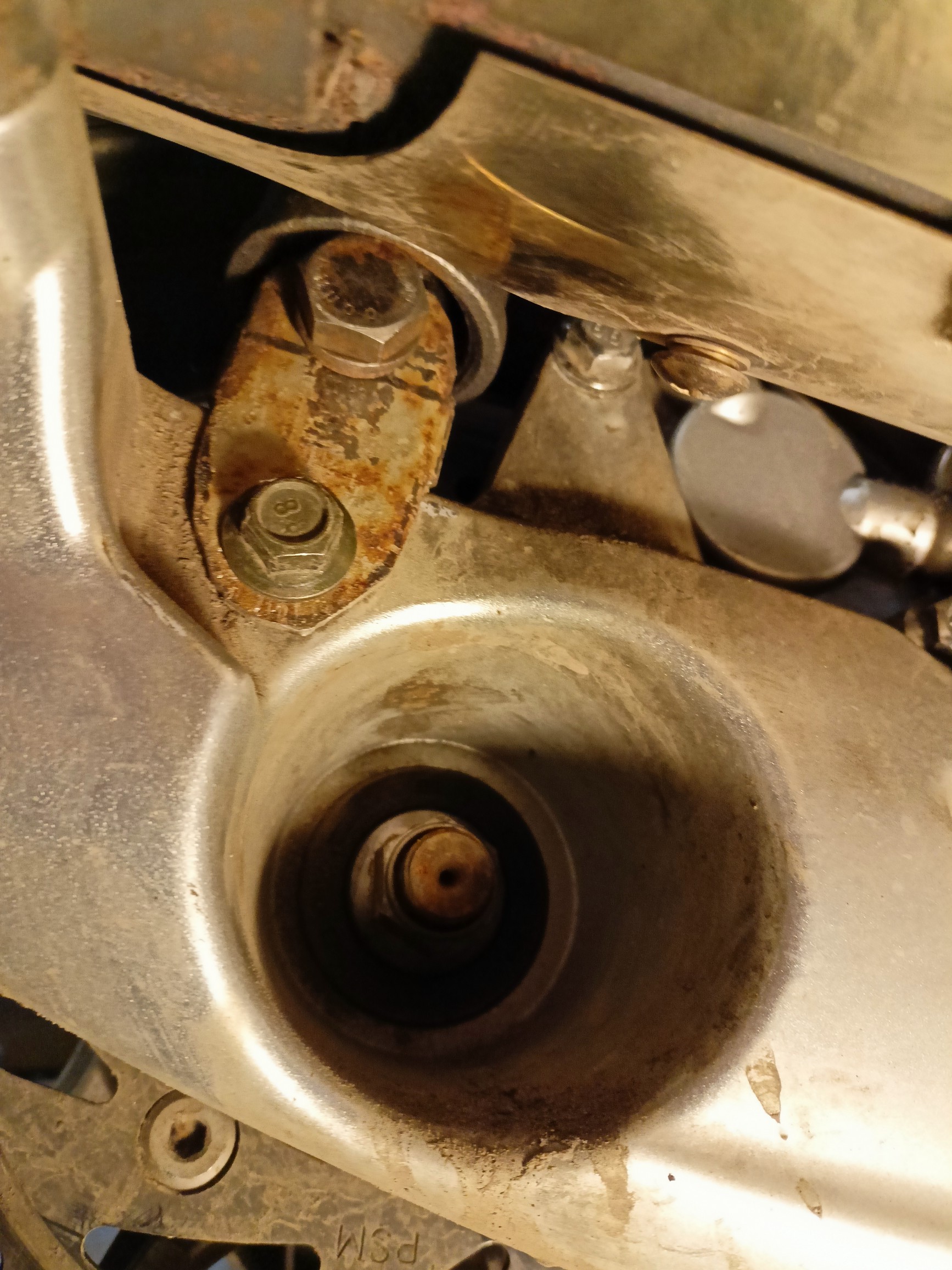

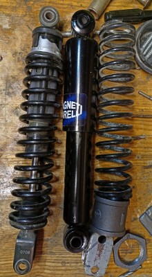

Похвалимся, правы были апозитчики, амортизатор от fiat punto прекрасно подходит к нашим пружинам. для переделки понадобится тиски, два сверла 10 и 12 мм, болгарка и немного терпения. Два чугунных сгона (гайка круглая:))придётся купить в Леруа Мерлен 1 и 1 четверть 40мм, переходники делал из профильной трубы 40 на 25 мм. (50*25 возможно удобнее, но не было под рукой) Суть в том, что у этого амортизатора и верхние и нижнее крепление это кольцо. но он и короче, чем нам нужно, изготовив два переходника я получил искомые 34см. (Ну... 34,5)
351759080000 Амортизатор Magneti marelli 3517 59080 000

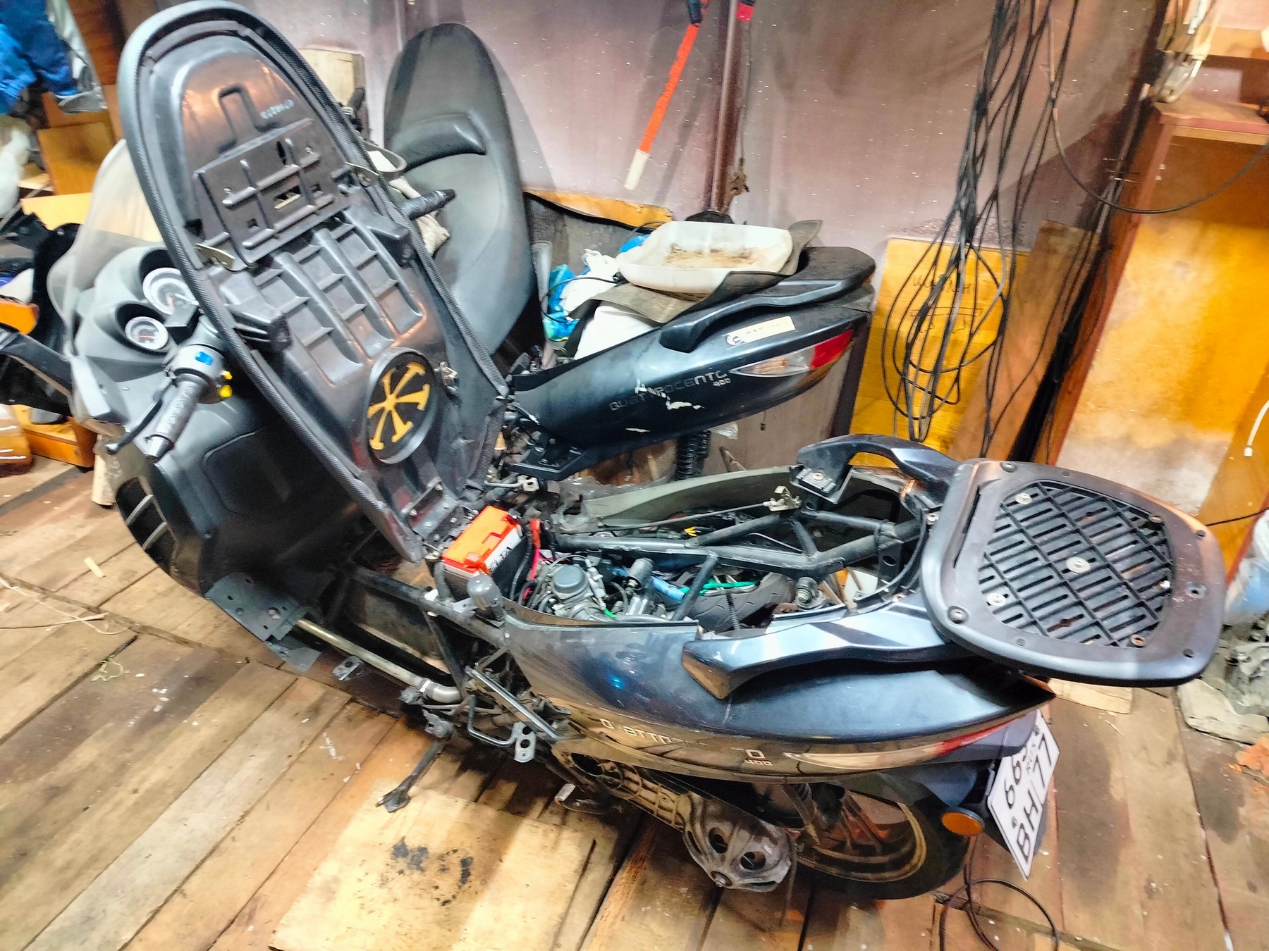

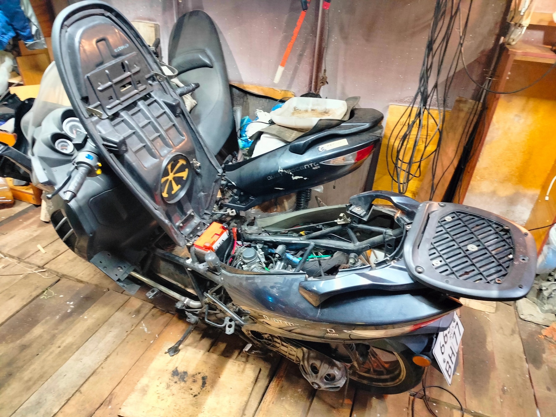

Продам, продам обоих, и Саму 400ку, и донора к ней. Мопед на ходу, но требует ремонта: мокнет фильтр маслом, говорят "сапунит", т.е. повышенное давление картерных газов выдавливает масло в воздушный фильтр. надо вскрывать-смотреть. Пока раздумывал, что делать, подвернулся Т-макс в прекрасном состоянии. В общем заниматься ремонтом нет ни желания, ни времени.
Дербанить на запчасти не хочу. Выставил за 100ку весь набор, с обменом на эндуро или питбайк... посмотрим.
