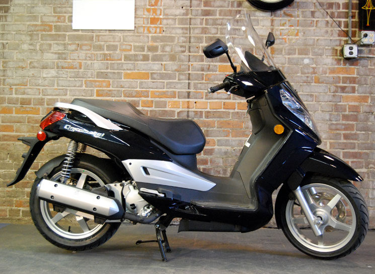

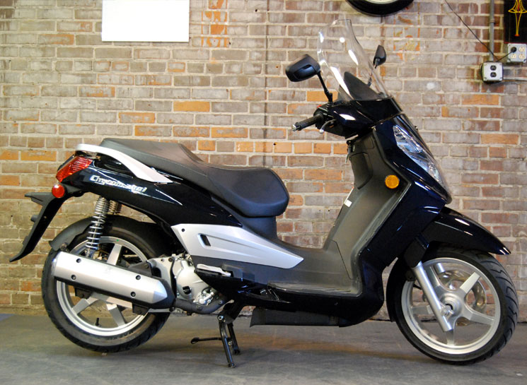

пока зима можно виртуально проехаться на нем по Новой Зеландии http://s335.photobucket.com/albums/m445 ... _ride1.flv
SymCitycom300i4.jpg [ 111 KiB | Просмотров: 6512 ]
