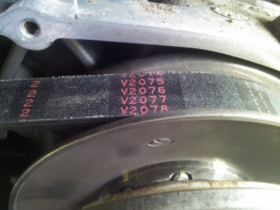

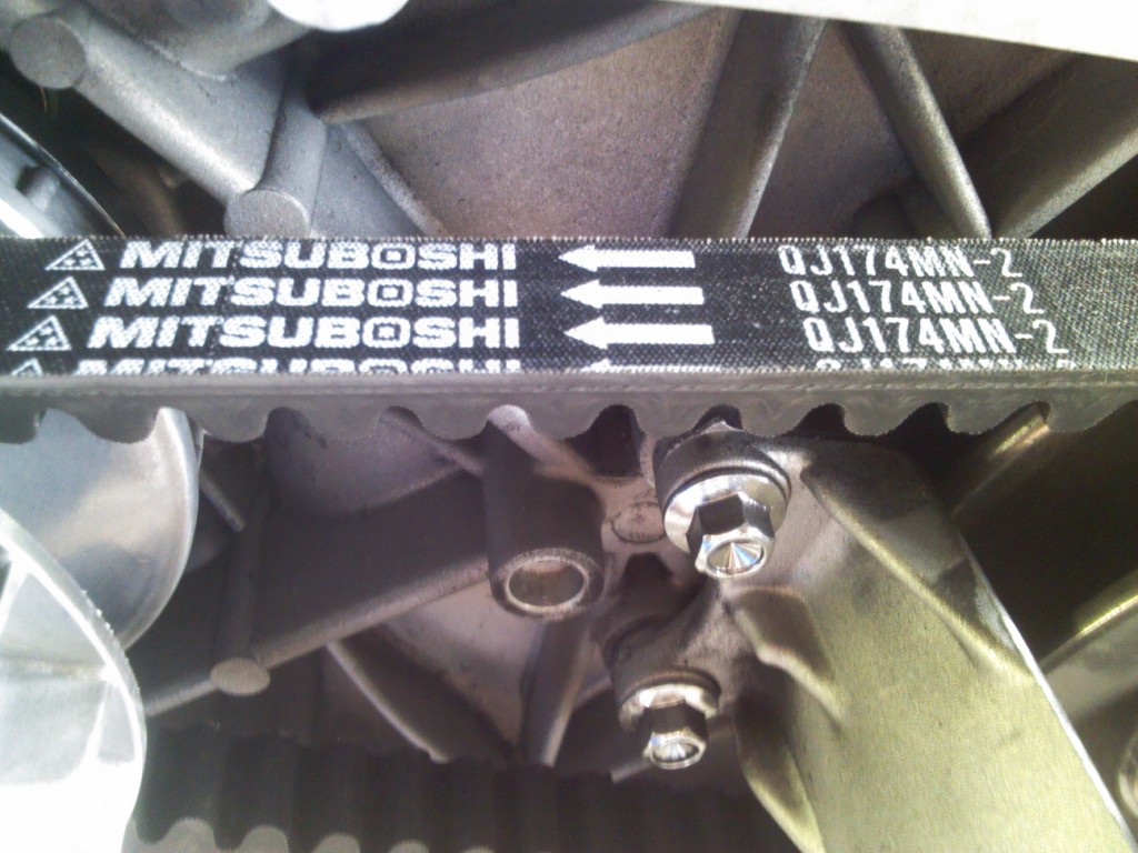

Есть группа в контакте одноименная так вот люди по 3100 км пробежали на кофеварке ,есть кто уже поменял ремень стёрся и потрескался вот текст
сегодня во время ТО заменил ремень вариатора на 3100км, он был треснут снутри, потерян один зуб, все зубья с одного края были сильно изтерты. явных и неявных причин необнуруженно.

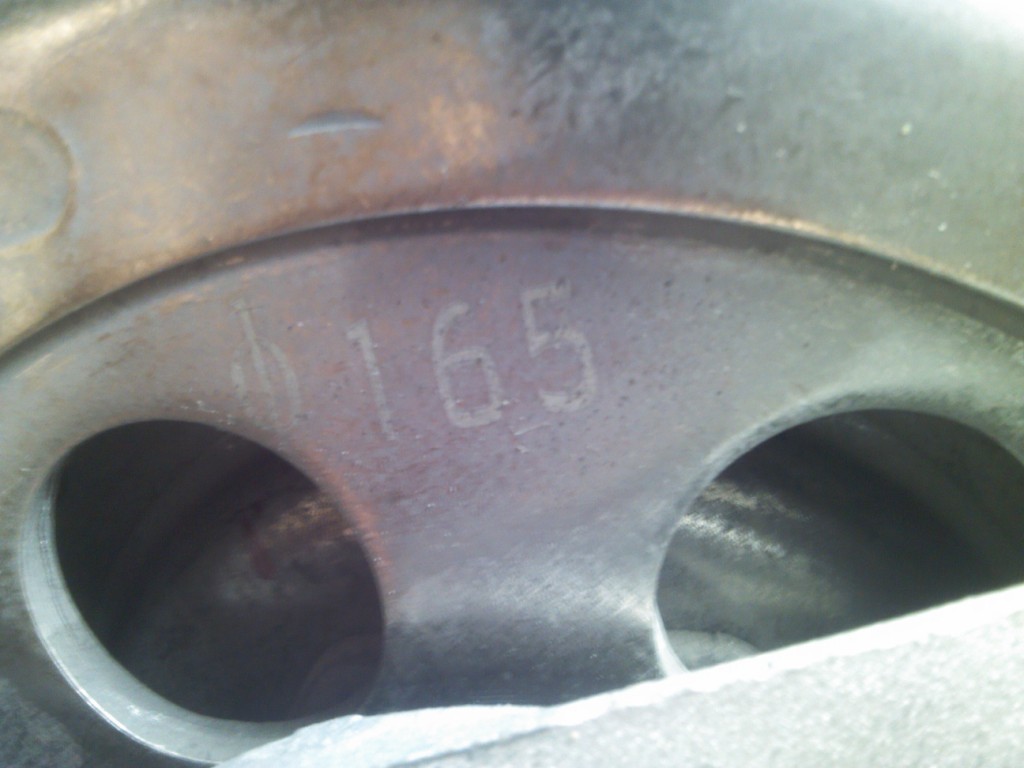

Металлический звон, судя по всему издаёт сцепуха, так как колокол криво насажен на ось, да и сам довольно кривой. В гарантийке говорят, что "это фигня, так у всех".
Так что задний варик тоже надо менять. Кому не лень - поищите на импортных тюнинг-сайтах, какой подойдёт из брендовых. Может JCosta есть?

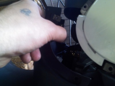

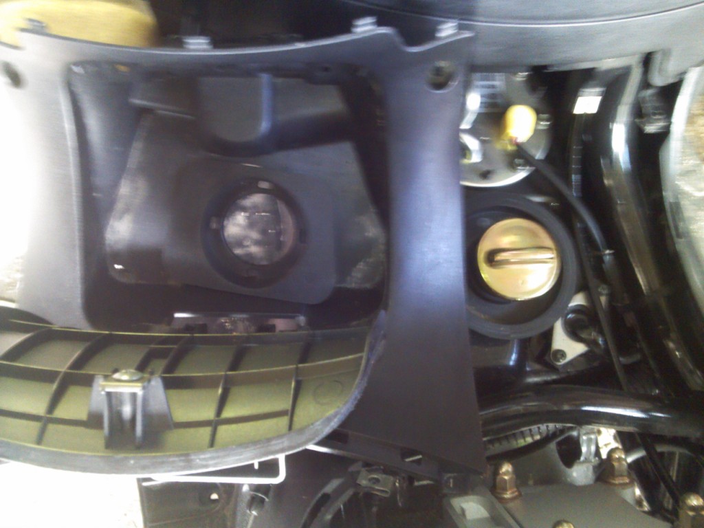

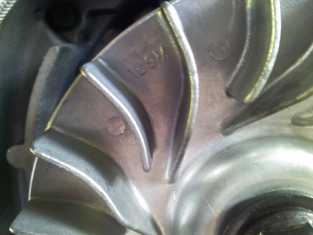

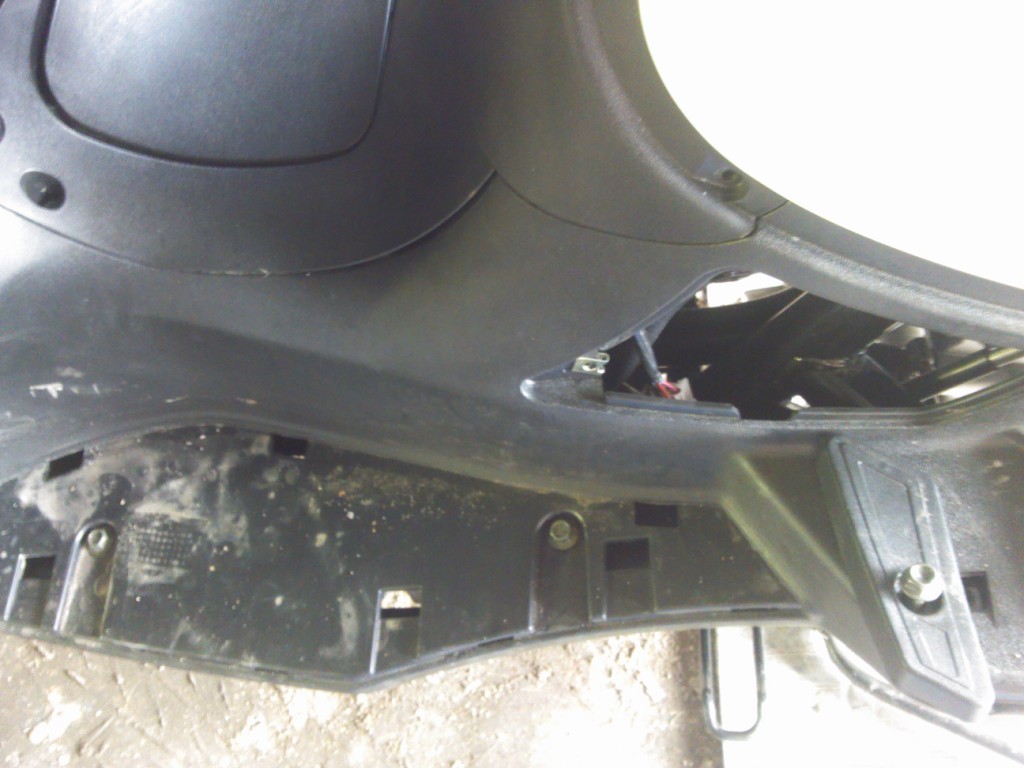

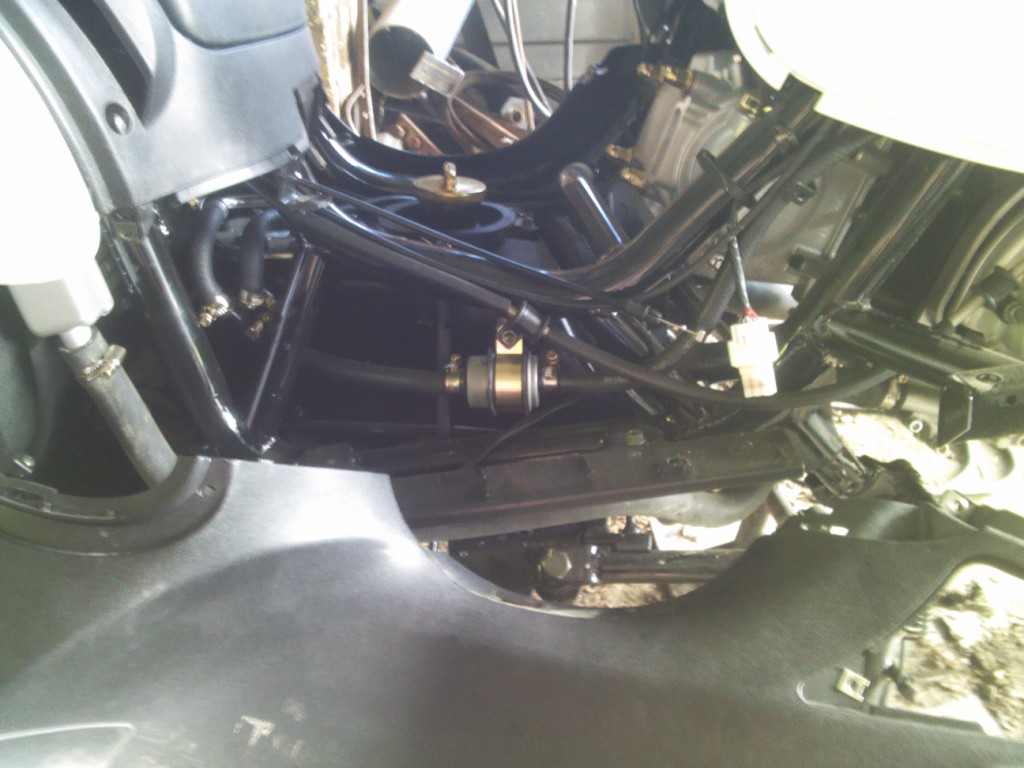

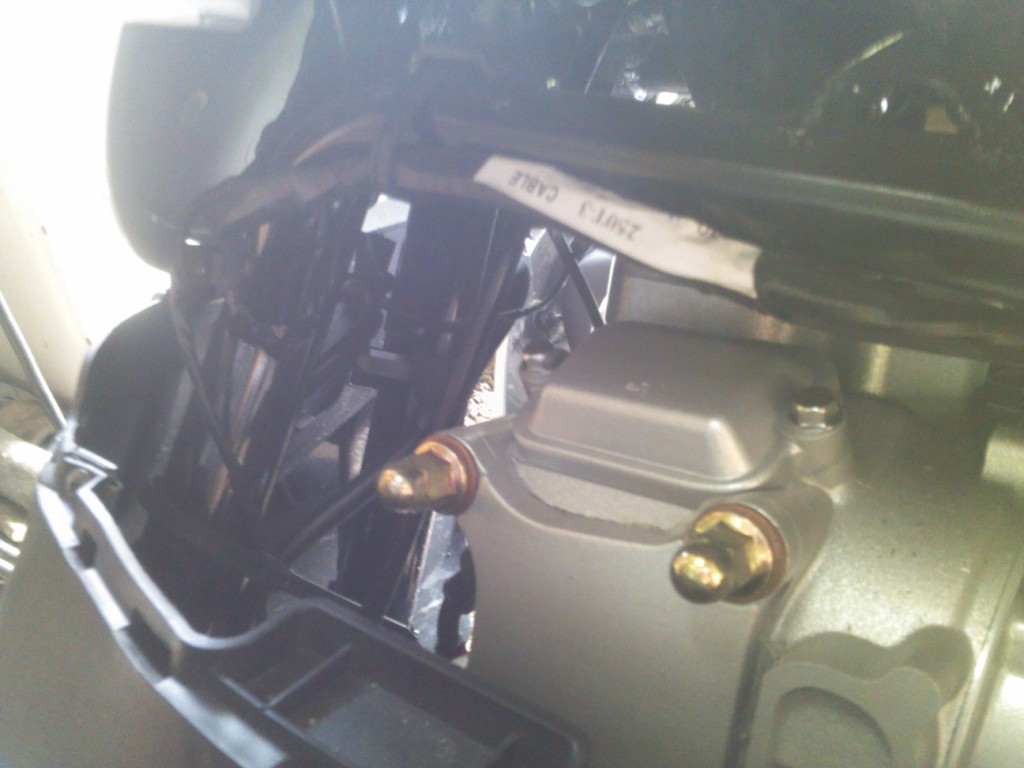

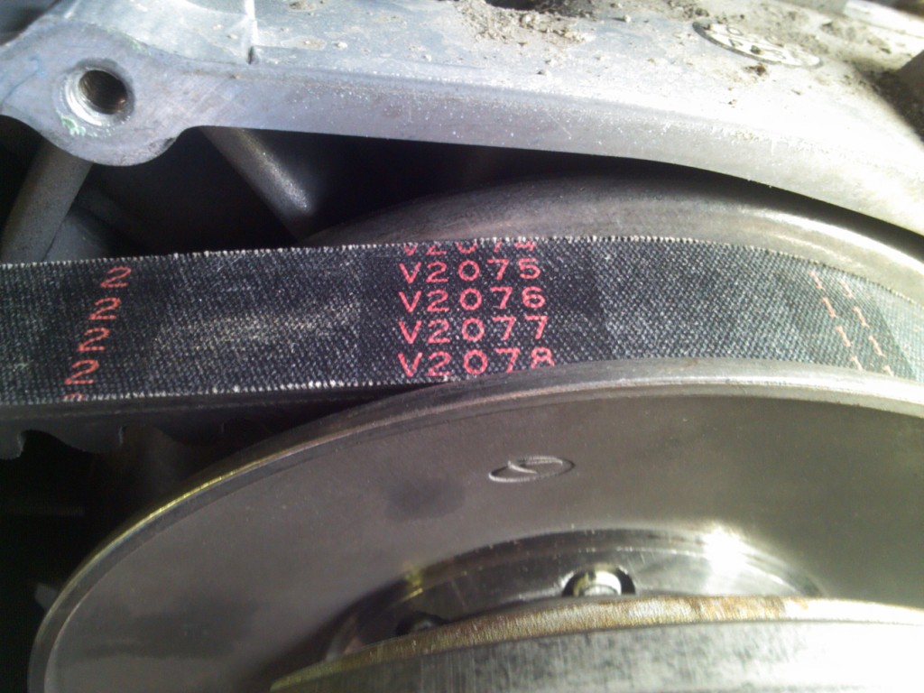

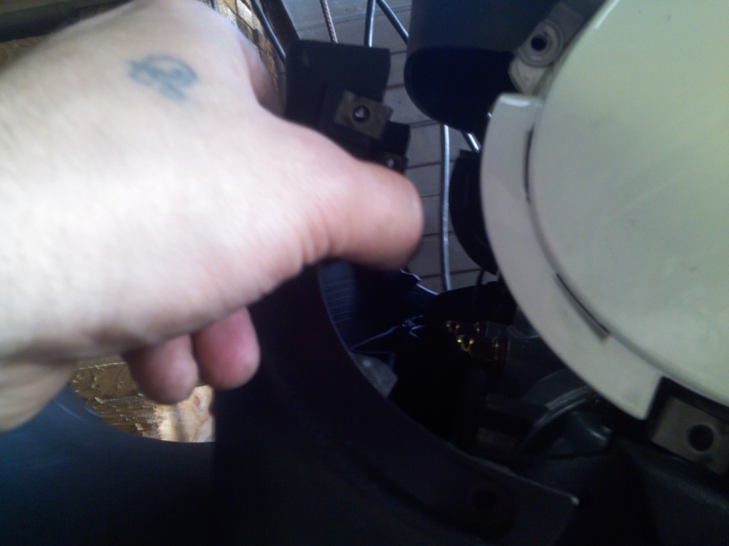

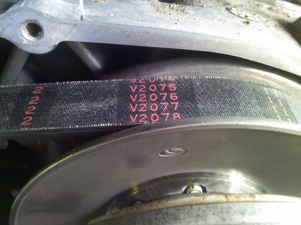

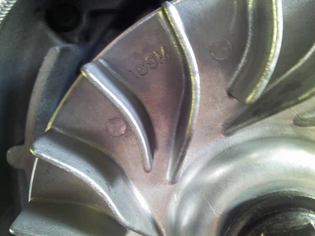

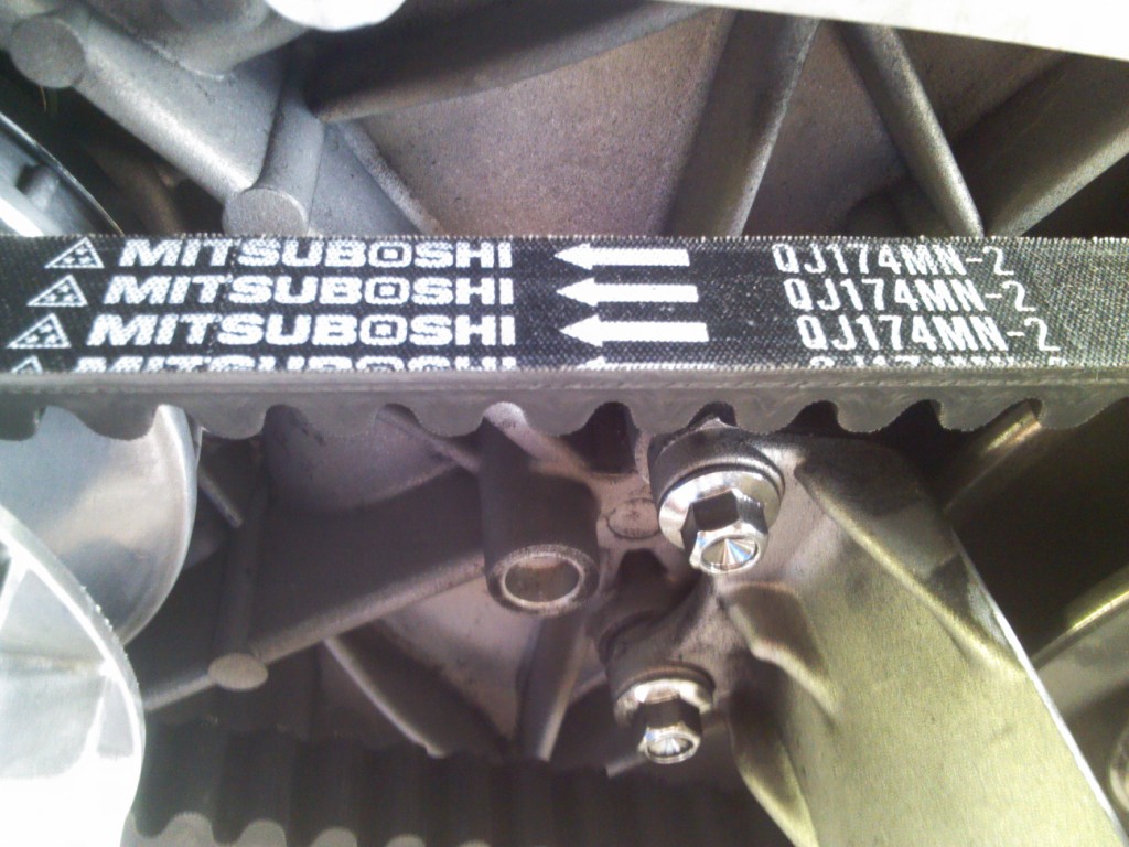

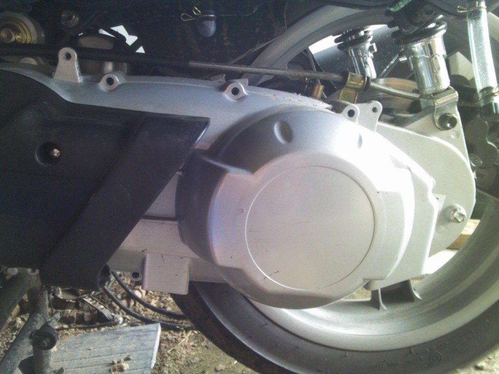

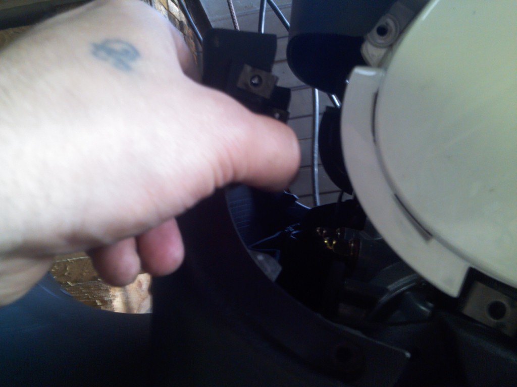

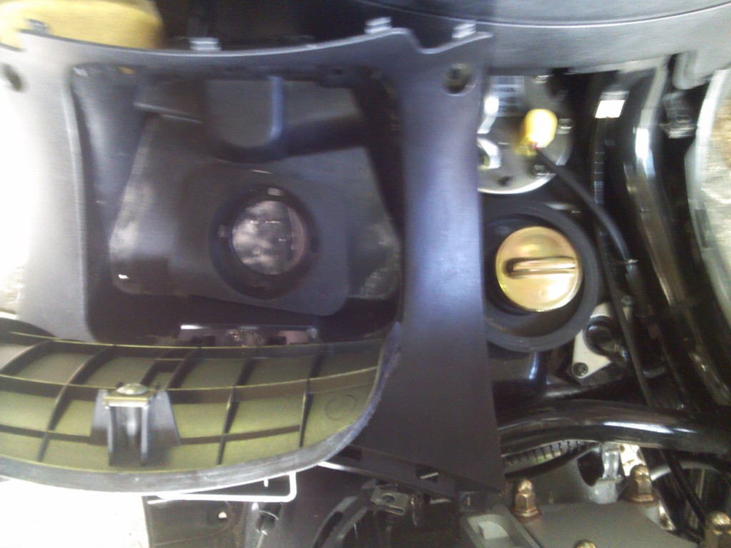

Всем привет! Сегодня варик зашумел, решил снять вариаторную крышку посмотреть ,что до как там устроенно, заодно и фоток нащелкал
крышка перед безобакам.jpg [ 124.34 KiB | Просмотров: 6455 ]
крышка бензобака.jpg [ 141.05 KiB | Просмотров: 6455 ]
снимаем пластик пере бенз бак.jpg [ 92.64 KiB | Просмотров: 6455 ]
открутить 2.jpg [ 135.06 KiB | Просмотров: 6455 ]
раскрутить 1.jpg [ 130.78 KiB | Просмотров: 6455 ]
 Заголовок сообщения: Re: Stels Caffenero 250
СообщениеДобавлено: 08 Jun 2013, 15:07
Сообщений: 285
Откуда: Москва.СЗАО.Щукино.
Скутер: Yamaha Majesty 400
Стаж: 5 годков

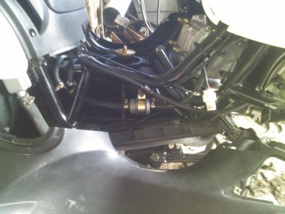

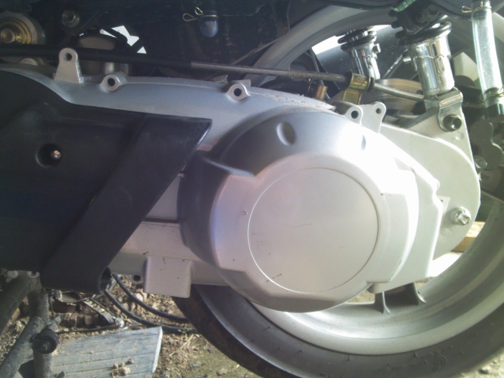

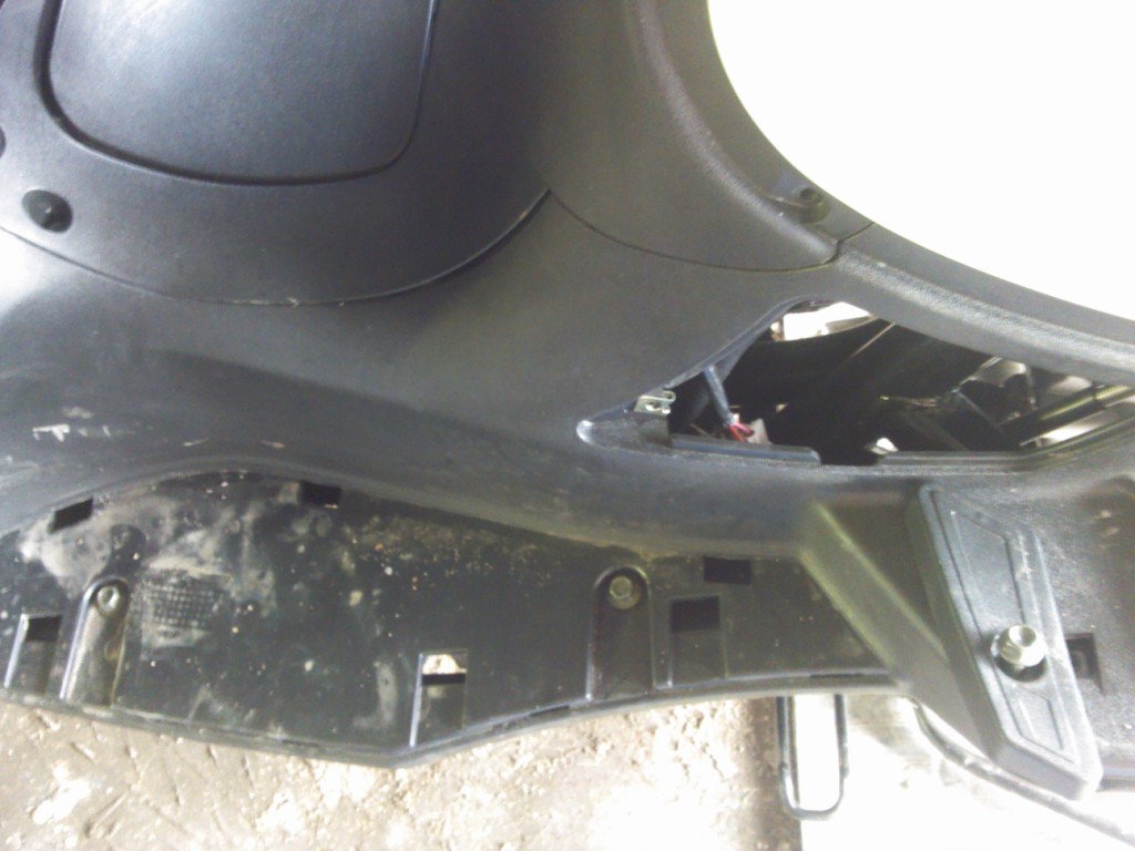

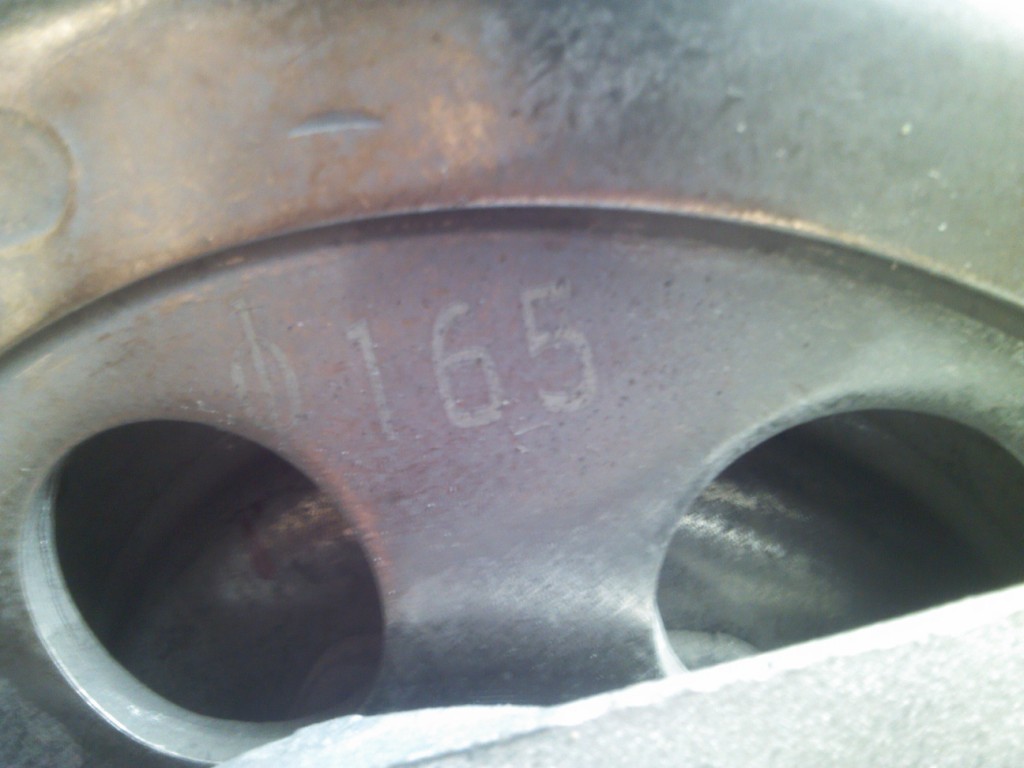

ещё фотки что не поместились
левая сторона без пластика.jpg [ 148.07 KiB | Просмотров: 6455 ]
ремень2.jpg [ 171.15 KiB | Просмотров: 6455 ]
ремень.jpg [ 177.61 KiB | Просмотров: 6455 ]
колокол сцепления.jpg [ 110.28 KiB | Просмотров: 6455 ]
варик.jpg [ 135.18 KiB | Просмотров: 6455 ]

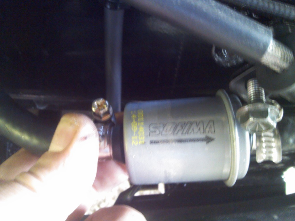

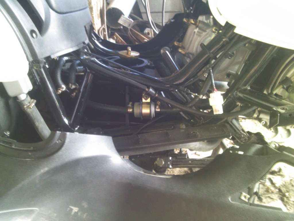

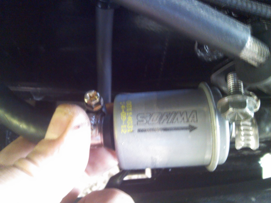

бензофильтр
фильтр.jpg [ 122.72 KiB | Просмотров: 6250 ]
