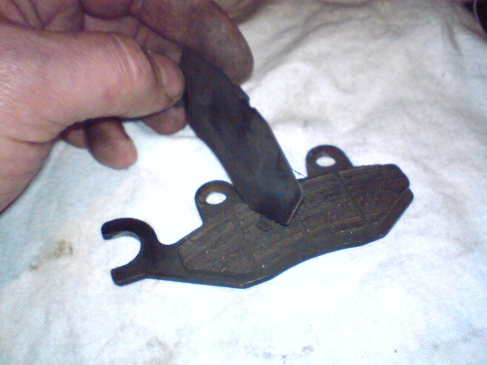

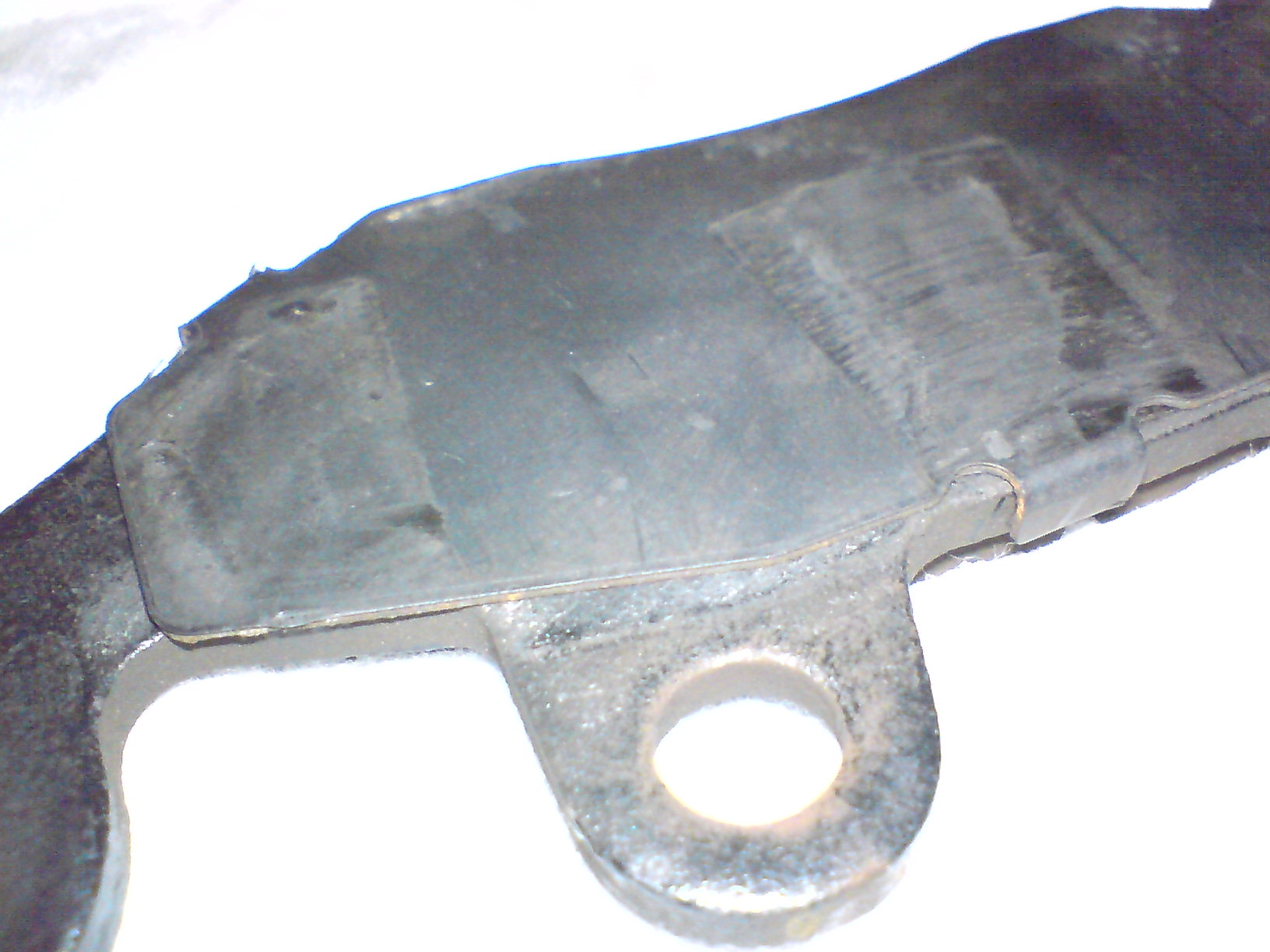

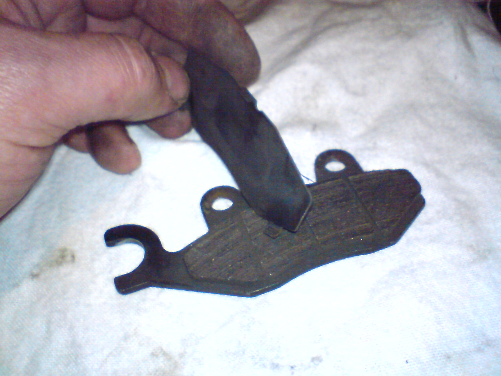

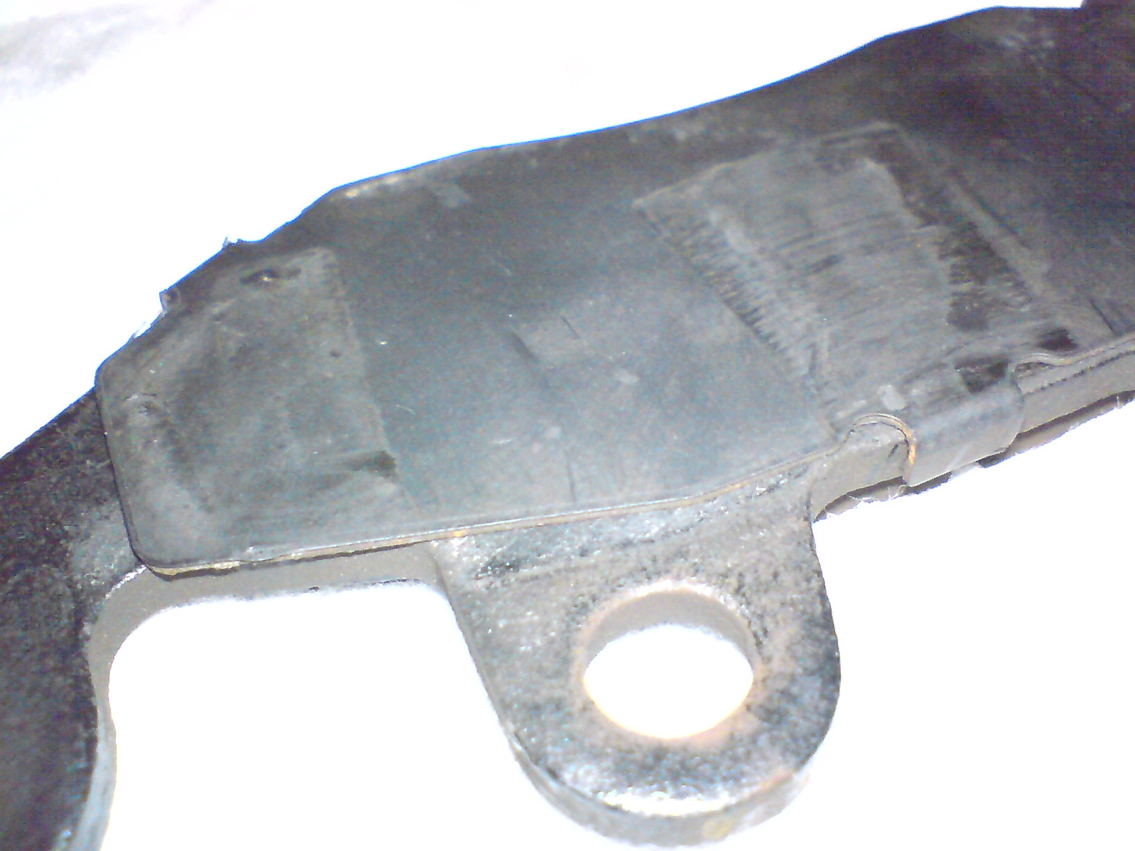

по теме звона...
короч разобрался я что звенит,это колодки,а точнее накладка на них...вот фото
если ее убрать и на колодки приклеить что нибудь типа тонкой резины(раньше был такой черный бинт или жгут я хз)
или же промазать клеем "момент",в общем снизить степень вибрации колодок об суппорт,то тзвон ИЗЧЕЗНЕТ))

Если звенят колодки задние, то при зажатии тормоза не должно быть звука никакого, а он есть... У меня во всяком случае. И суппорт полностью снимали, заматывали в тряпку...

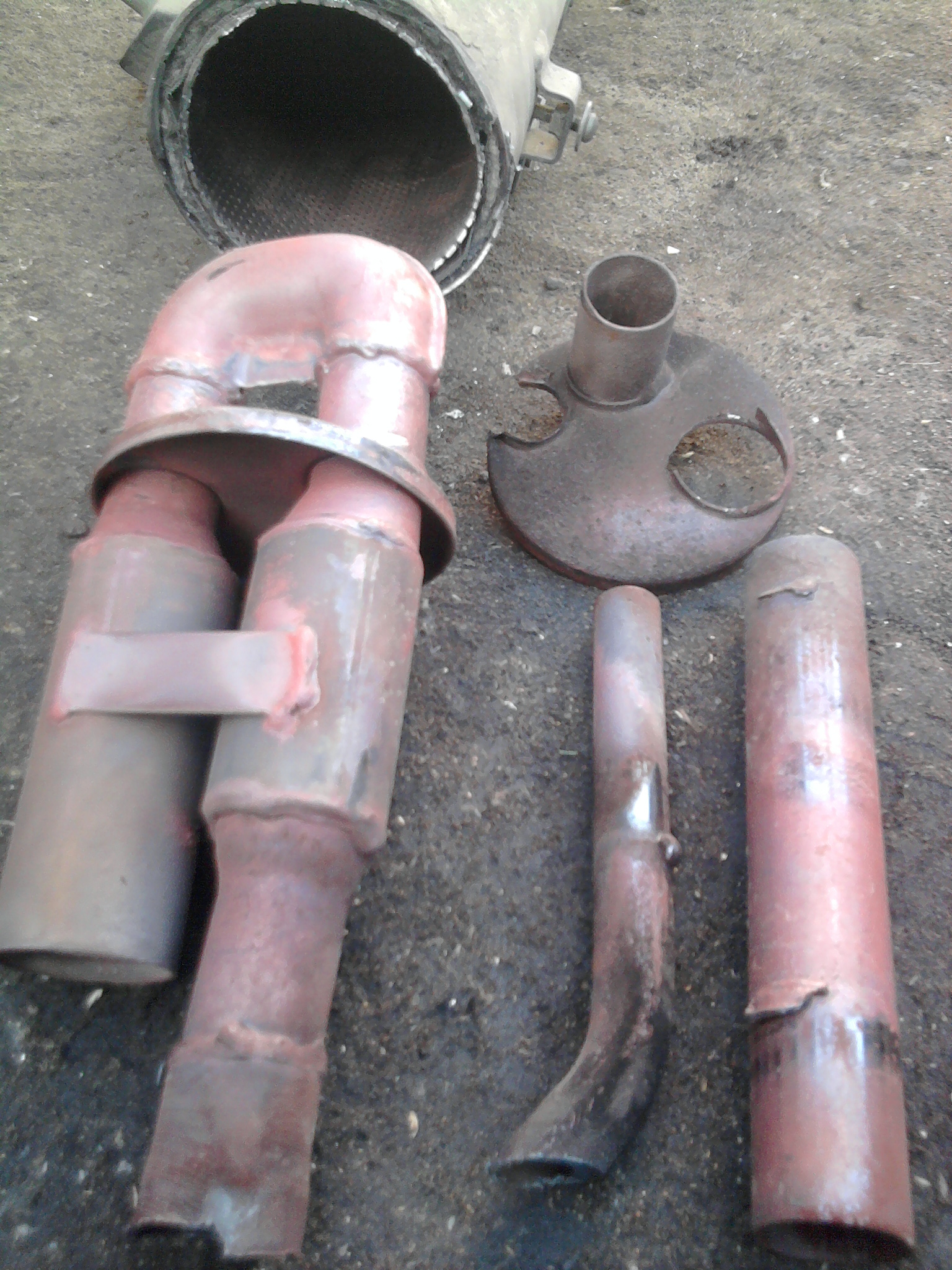

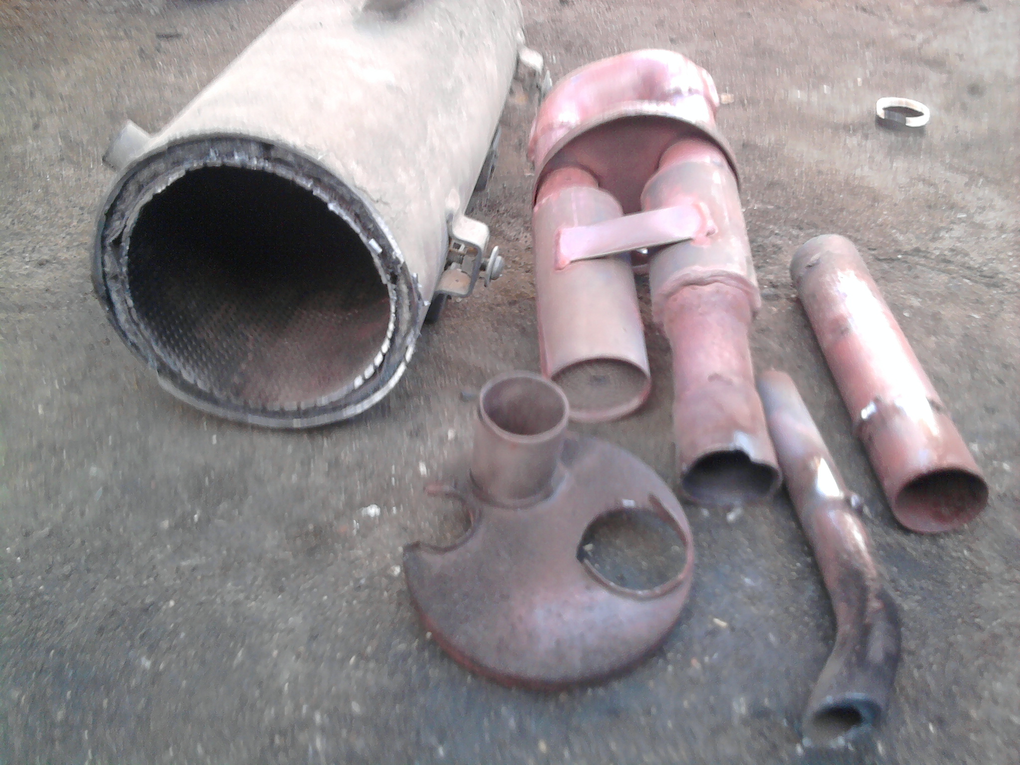

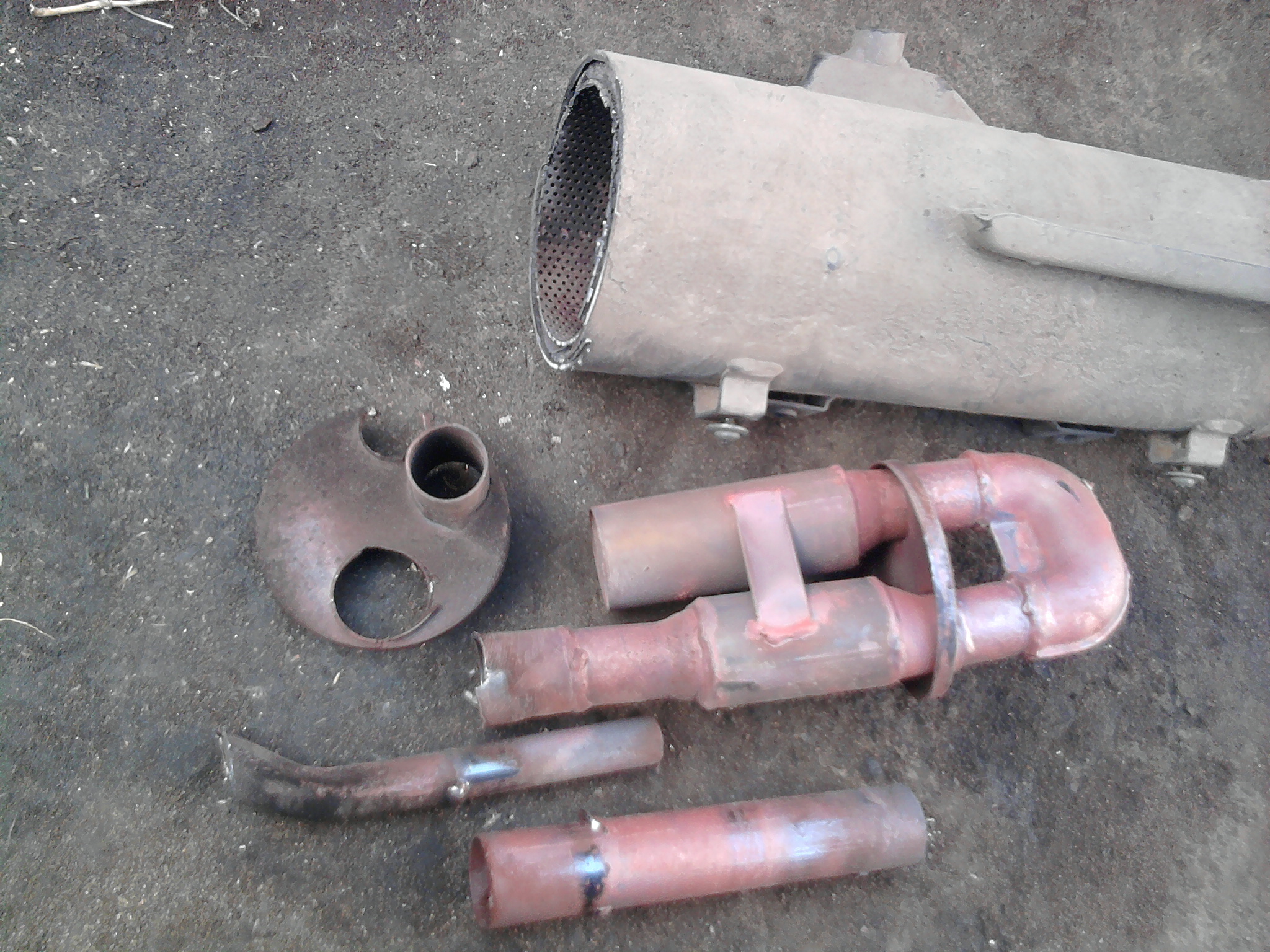

Olexx писал(а):
Добрый день. Разобрал звенящий шлушак. Все внетренности от туда вывалились. Теперь что- собирать без трубок, перегородок и прочего? Рычать очень громко будет?
Фото в студию! Мне тоже очень интересно чего у него внутри и как его варить надо... Скажем нет консервным банкам! А про права, кубатуру, и как закосить под полтос вы уже почти на страничку накатали... Может в болталку пойдете ? :)
Иногда под этим ником пишет совсем другая чел
Официальный поставщик на Болотку:
www.do-slon.ru
СообщениеДобавлено: 13 Май 2010, 23:43
Зарегистрирован: 27 Mar 2009, 11:10

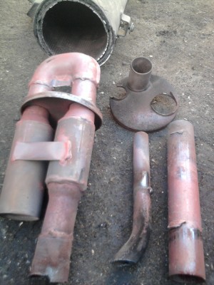

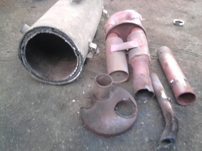

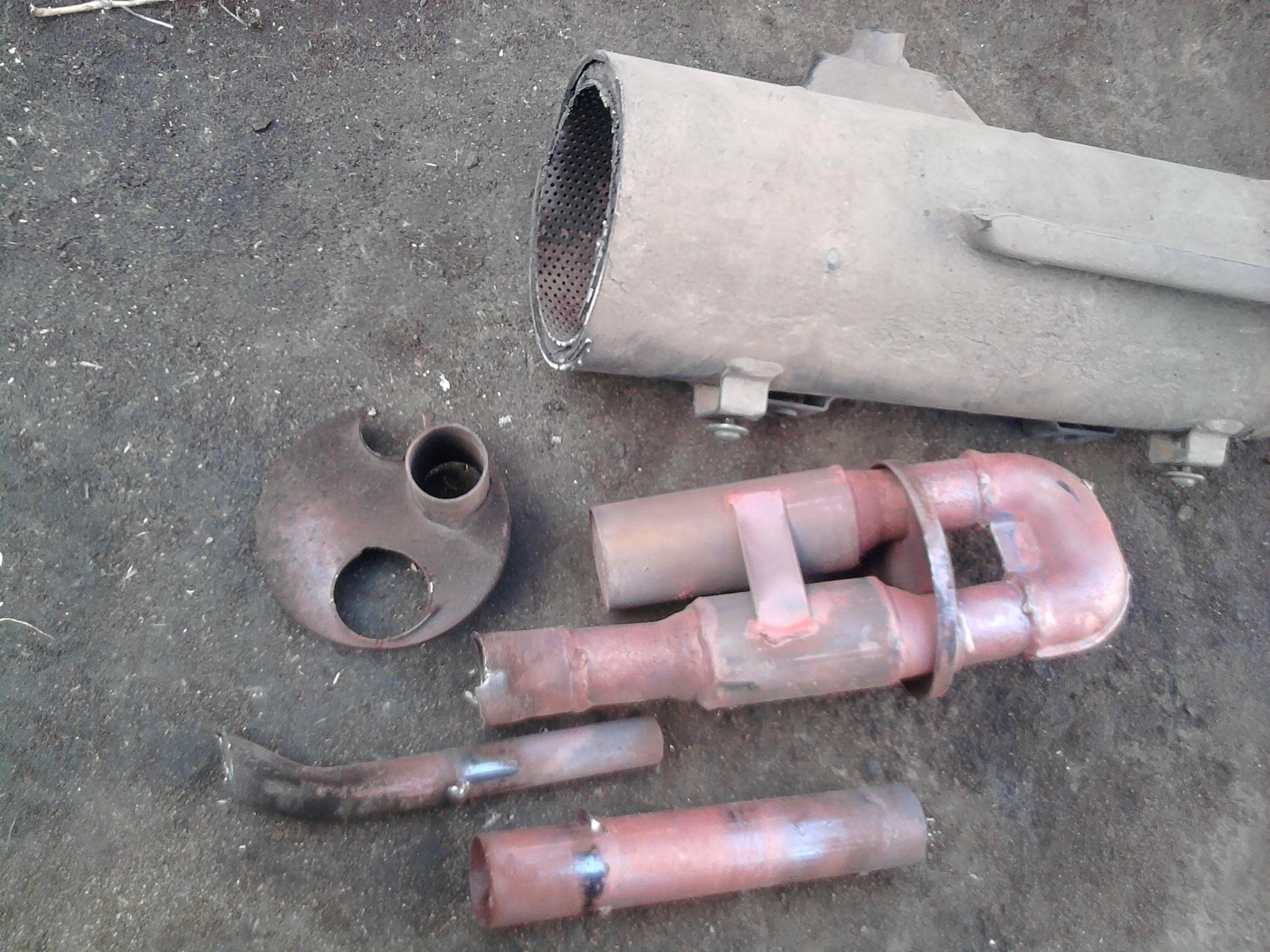

Сообщений: 10
Скутер: Keeway outlook 150
Вот он в разборе. Почти на всех деталях сильные потертости. Некоторые трубки протерлись насквозь. Ни одна из этих деталей не были приварены друг к другу. Вернее, сварка была, но все поотваливалось. Из корпуса все вынулось легким движением руки. Да, еще обнаружена трещина в месте крепления приемной трубы к корпусу глушителя.
