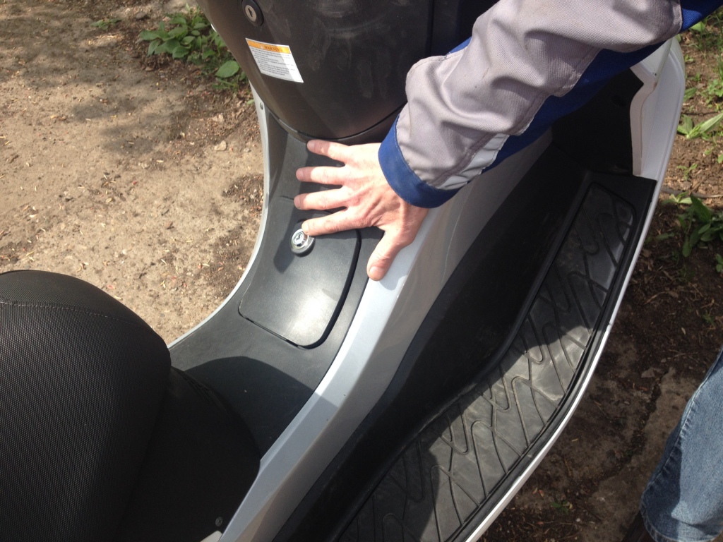

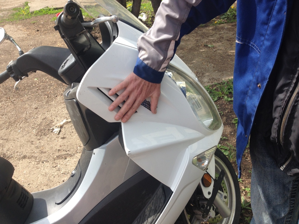

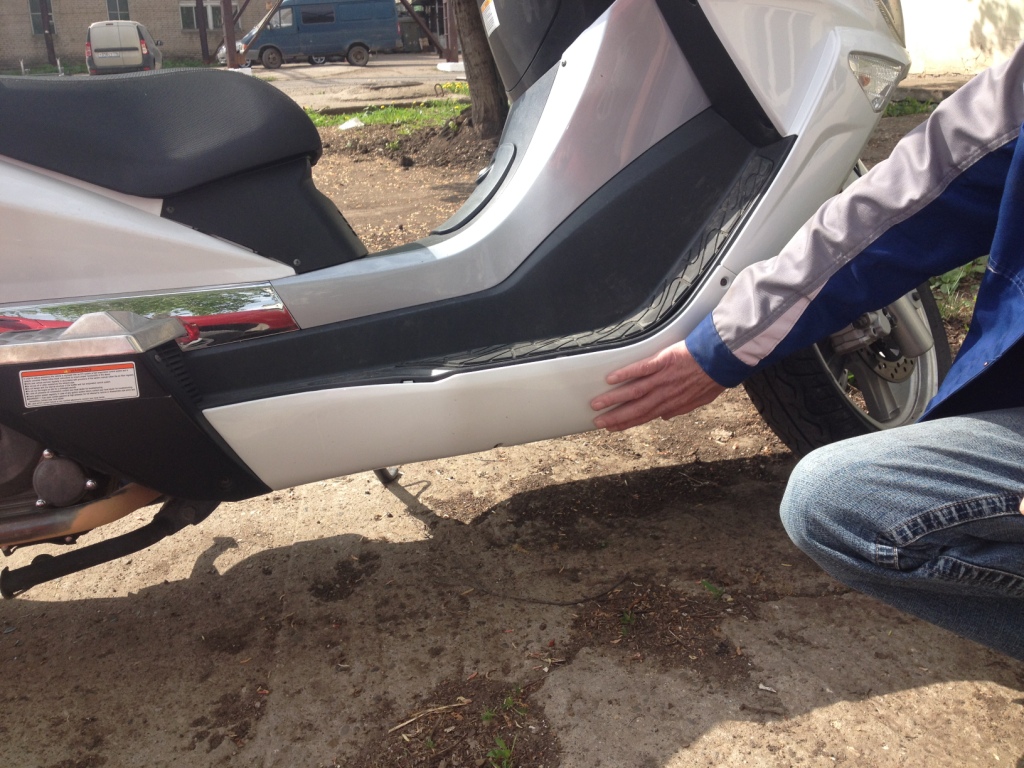

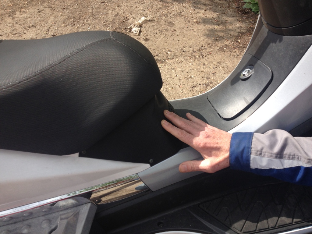

Aleko подскажи , как пластик снимали, чтоб к бензобаку подлезть???

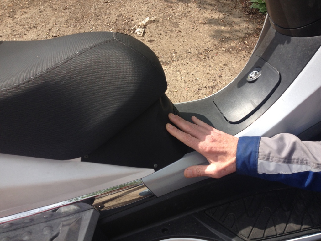

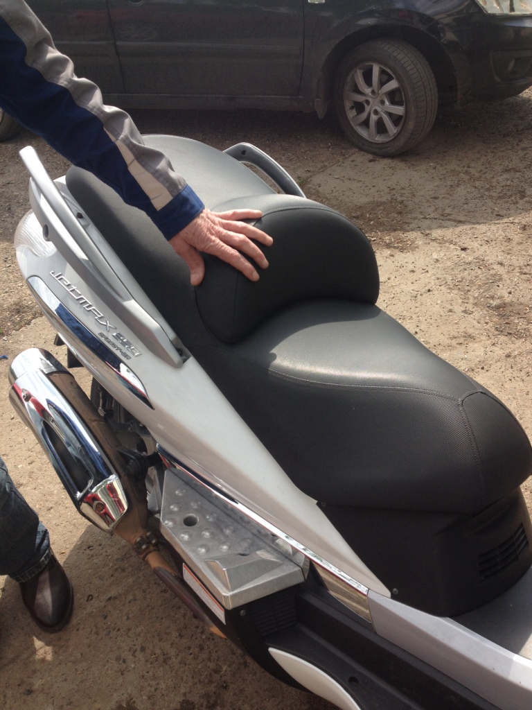

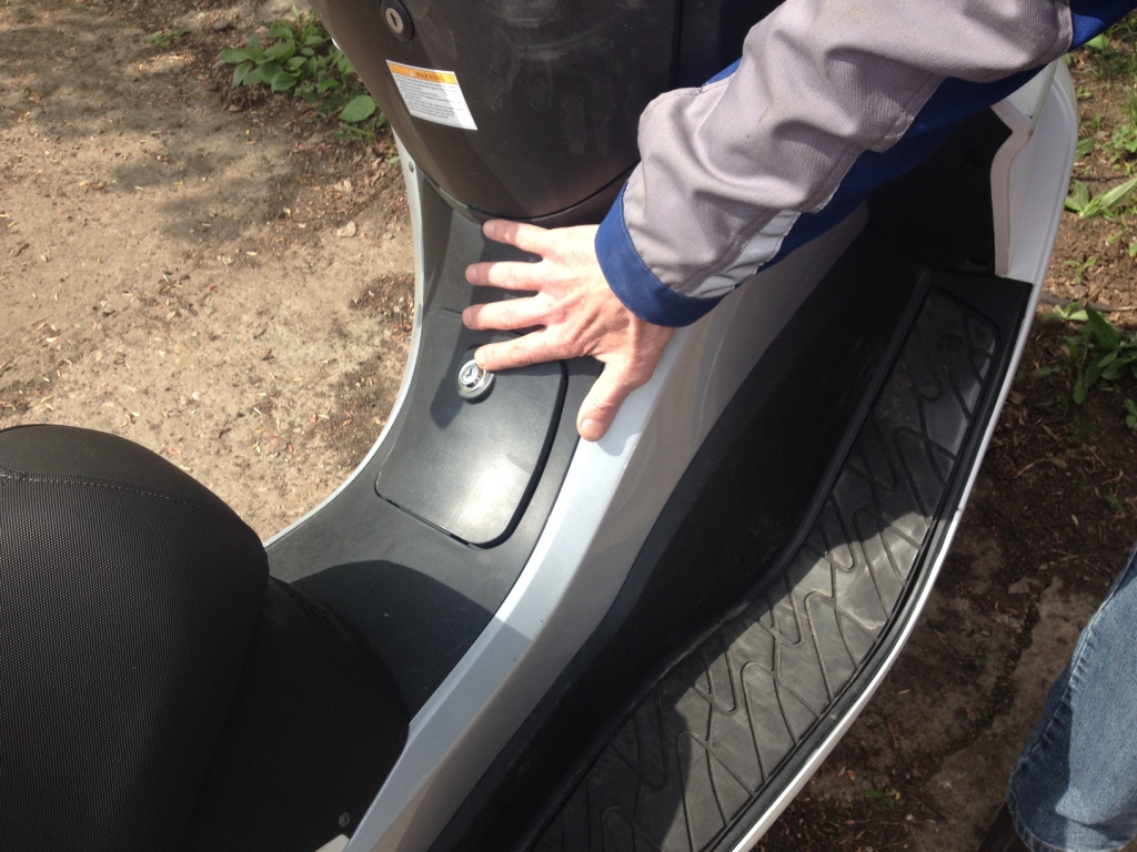

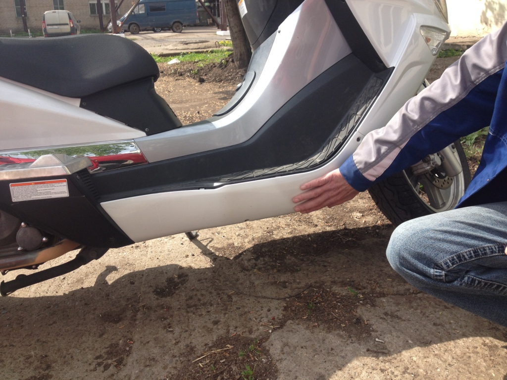

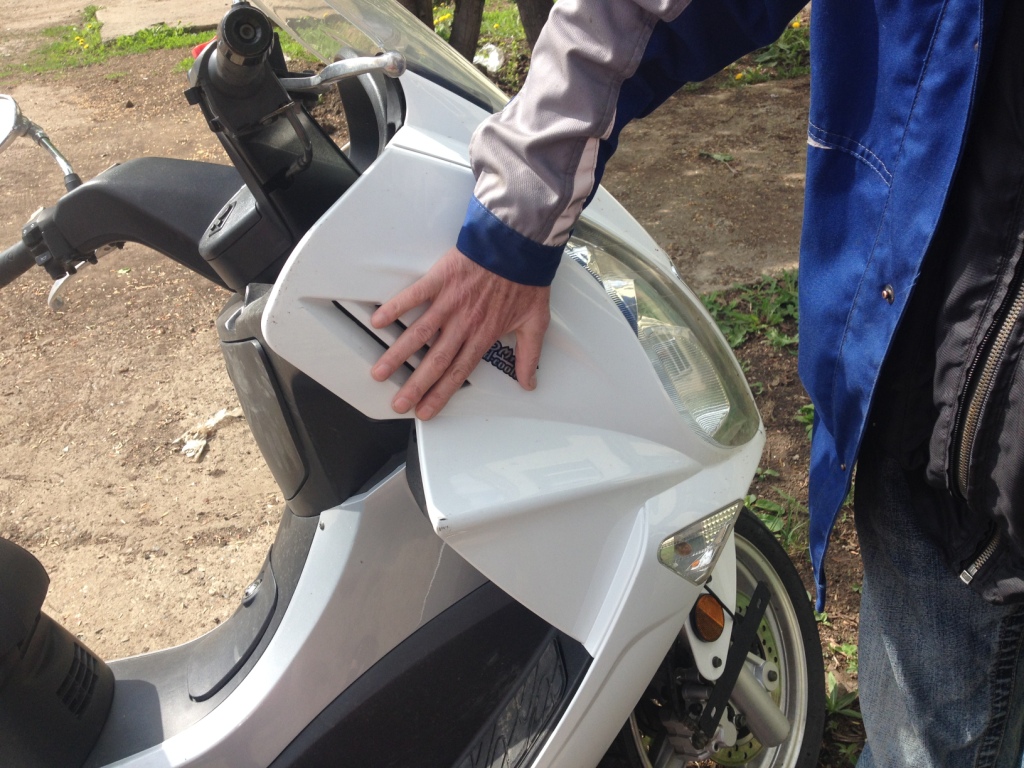

Kitaeza45
где то примерно так.
прошу прощения, фотки втыкаются в обратном порядке, поэтому последовательность снятия может несколько отличаться :)
главное - тоннель снимается весь сразу, т.е. от правой подножки под ковриком - до левой.
Что не ясно - пиши.
П.С. причина не дожди и мойки, скорее причина - преодоление глубоких луж
Комментарий к файлу: снимются левая и правая лыжи
IMG_4184.jpg [ 347.8 KiB | Просмотров: 6238 ]
Комментарий к файлу: снимется сидушка, унитаз и все что мешает снятию унитаза
IMG_4181.jpg [ 308.98 KiB | Просмотров: 6238 ]
Комментарий к файлу: снимается черная панелька
IMG_4192.jpg [ 298.14 KiB | Просмотров: 6238 ]
Комментарий к файлу: Снимаются резиновые коврики - накладки под ноги, выкручиваются саморезы боковушек морды, но сами боковушки не снимаются
IMG_4194.jpg [ 343.36 KiB | Просмотров: 6238 ]
Комментарий к файлу: После всего этого вся панель, целиком снимается, кладется в сторону - и вот теебе бензобак, датчик и бензонасос с почти всем двигателем доступен
IMG_4196.jpg [ 317.85 KiB | Просмотров: 6238 ]

Спасибо огромное . Все понятно!
