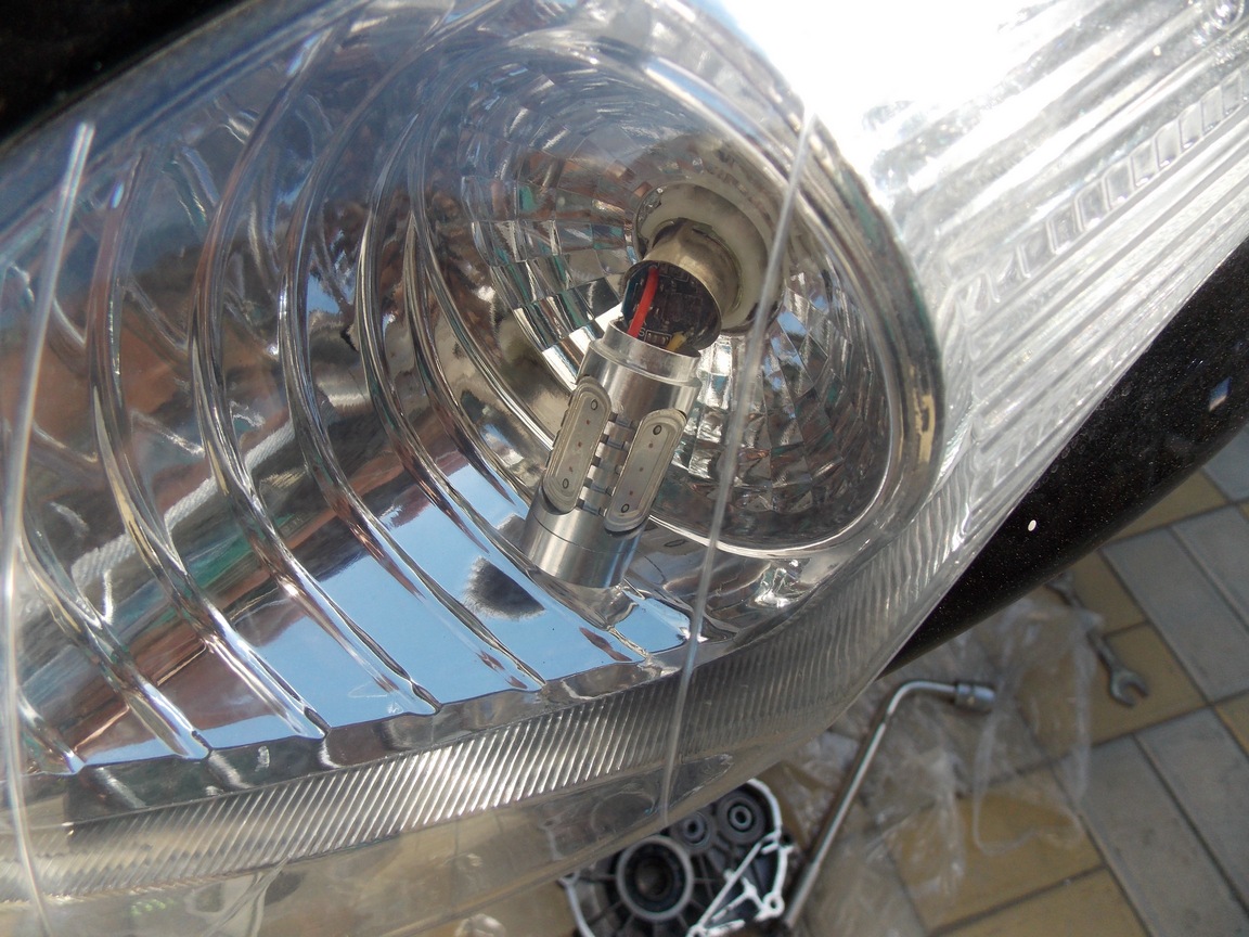

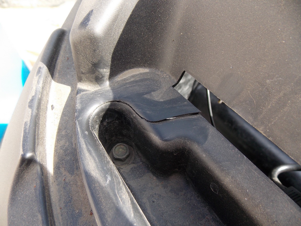

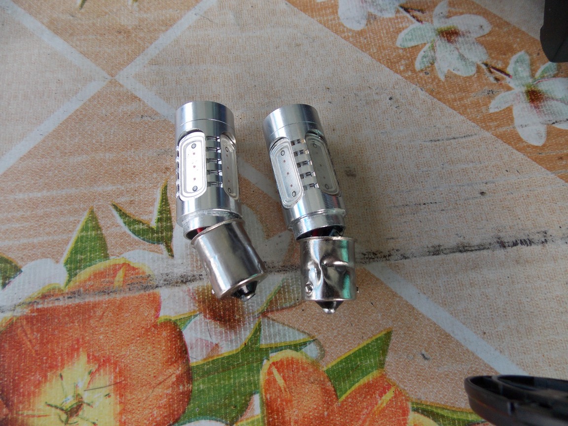

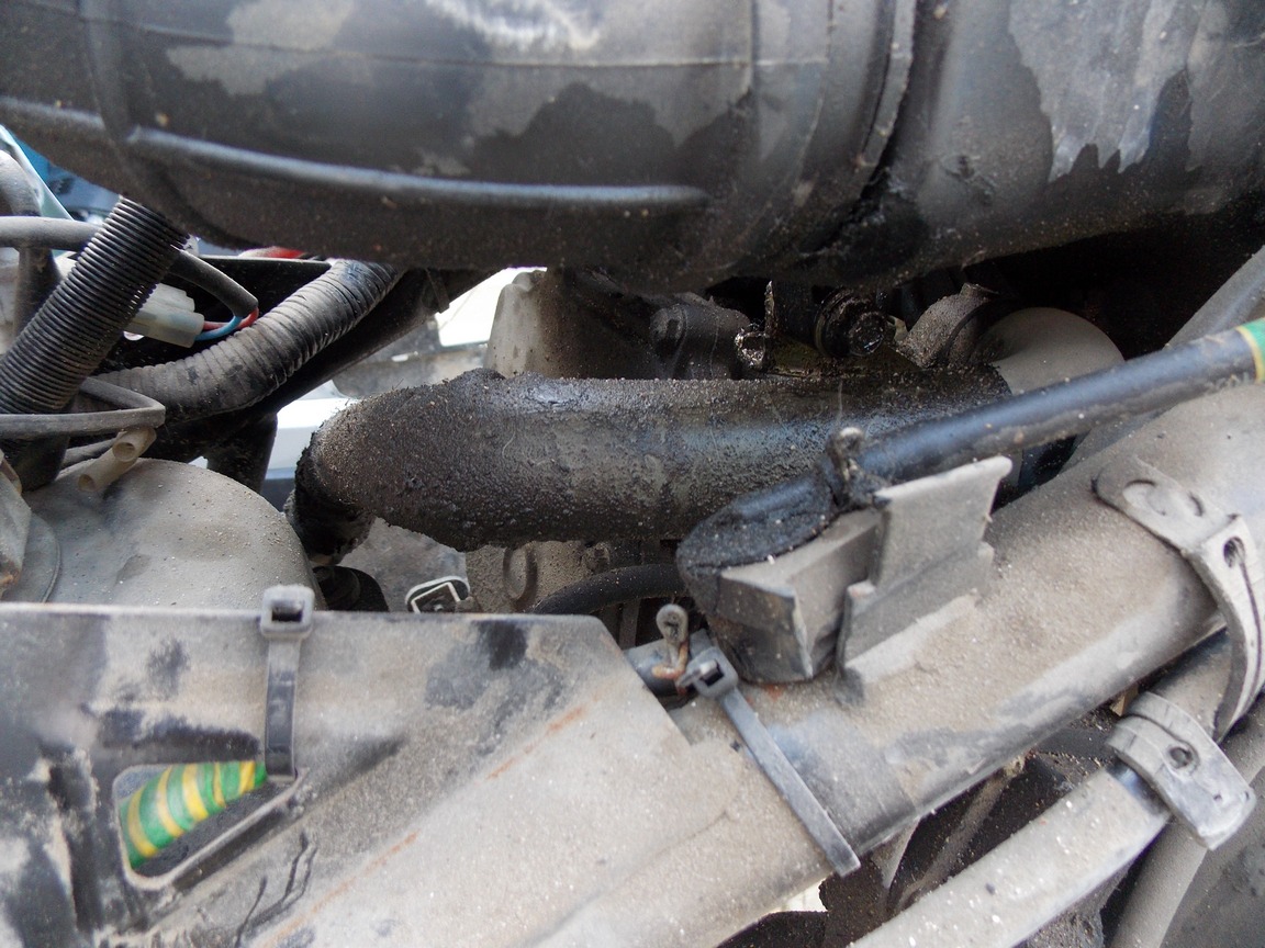

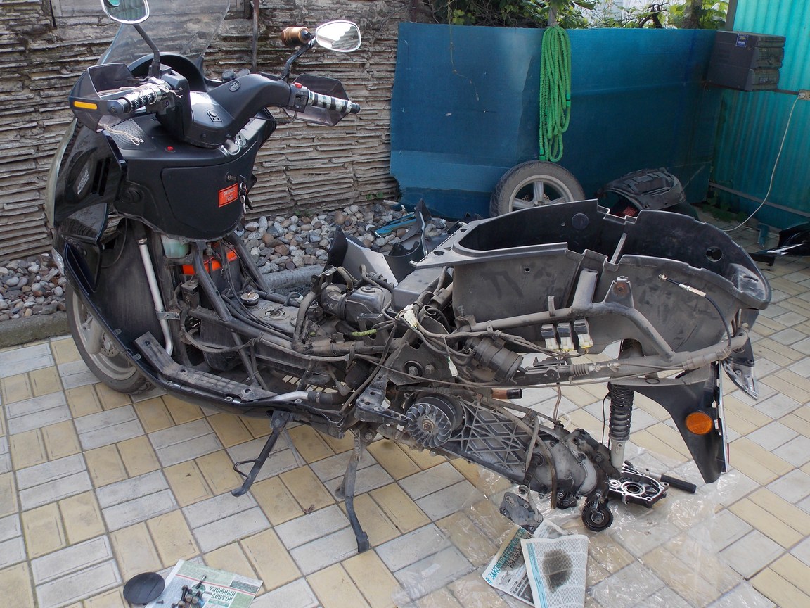

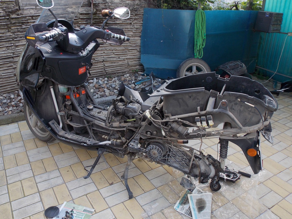

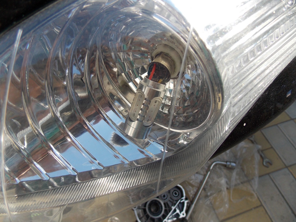

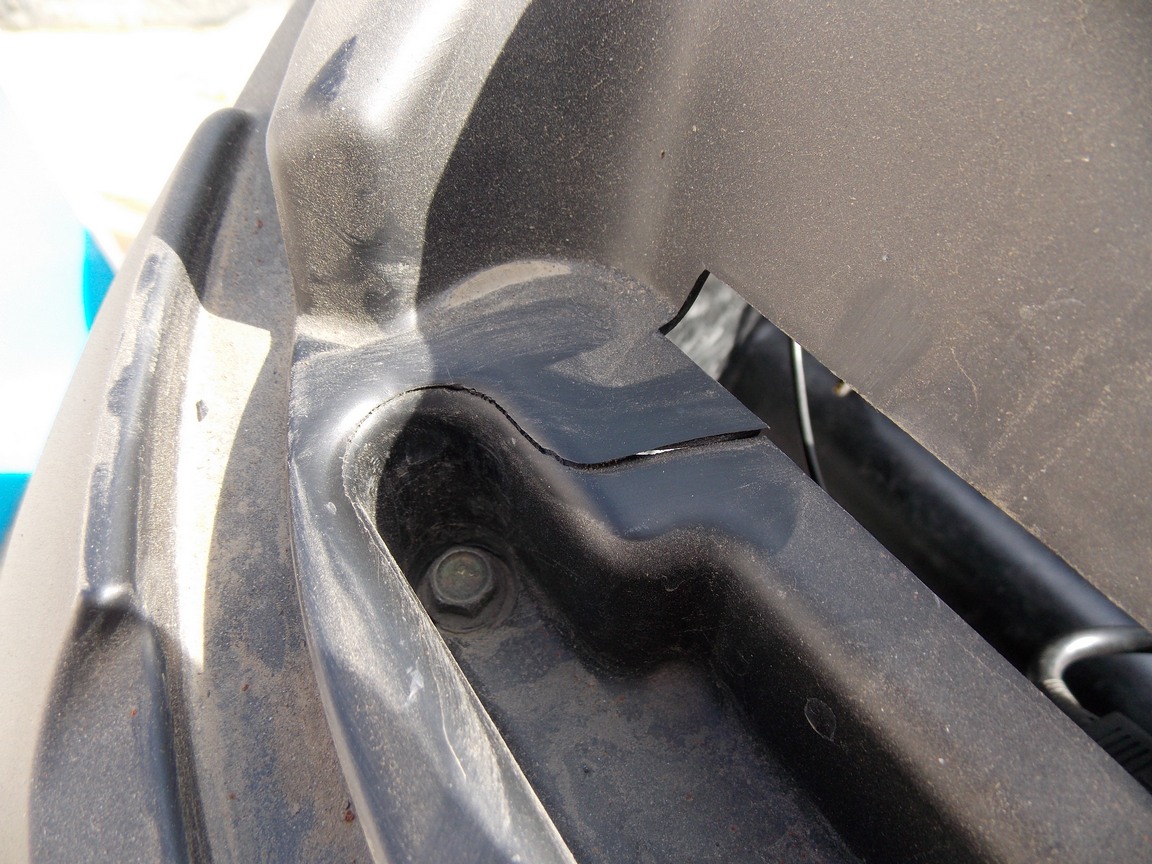

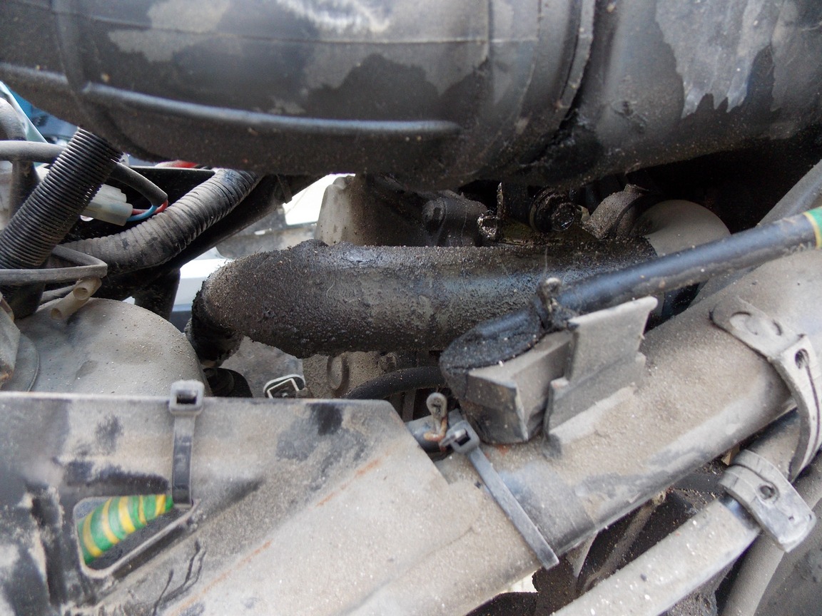

Всем здравствуйте! Хочу поделится неприятными, но ОЧЕНЬ ПОЛЕЗНЫМИ новостями! :004 Сегодня, при езде, "завыл" задний редуктор, на подножке вообще какой-то хруст внутри редуктора...до дома 50км. Но доехал с ощущением, что там все по сухому трется. Слил масло с редуктора-НОРМА. Редуктор разбирал и думал, что открою крышку и посыпятся из него мелко порубленные запчасти. Открываю-ВСЕ ЦЕЛОЕ *DONT_KNOW* *DONT_KNOW* *YAHOO* ! Просто голову сломал. Заметил, что сломалась лампа в заднем повороте...раз начал разбирать значит нужно до конца. Лопнул пластик задней крышки, отломились крепления заднего стоп-сигнала, откуда-то "сопливит" охлаждайка...Пока на сегодня все бросил(чтоб не расстраиваться). Завтра буду дальше "рыть", что найду расскажу.
