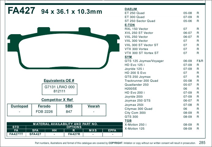

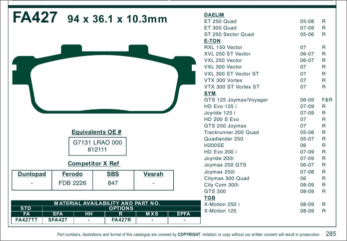

тормозные колодки SYM CITYCOM300i задние
фирмы EBC http://www.ebcbrakes.com/Assets/EBC2009intlmccat.pdf
зад.jpg [ 82.51 KiB | Просмотров: 6579 ]

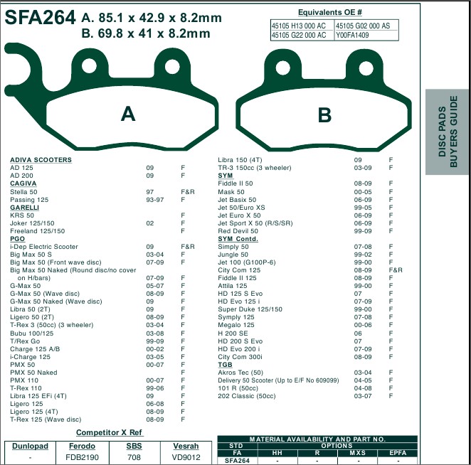

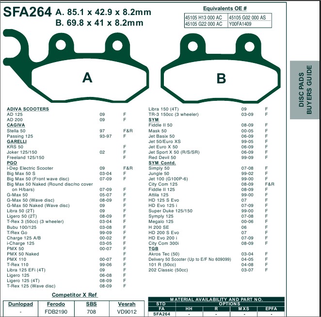

тормозные колодки SYM CITYCOM300i передние
перед.jpg [ 108.04 KiB | Просмотров: 6579 ]

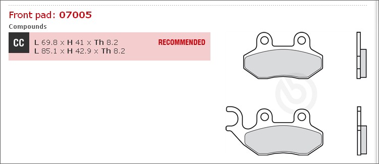

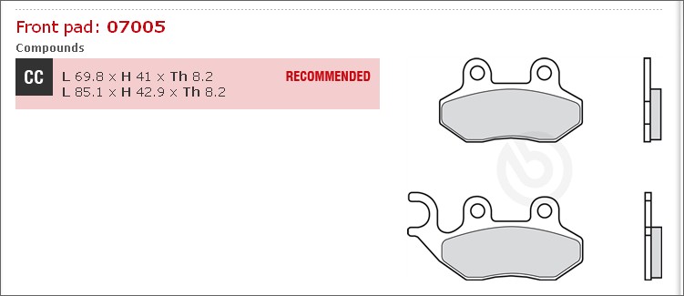

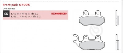

тормозная колодка передняя SYM CITYCOM300i
фирмы BREMBO 07005 http://www.brembo.com/ENG/Motorcycle-Br ... cooter.htm
bremdo front~1.jpg [ 32.76 KiB | Просмотров: 6551 ]

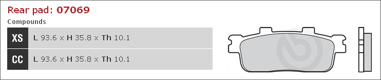

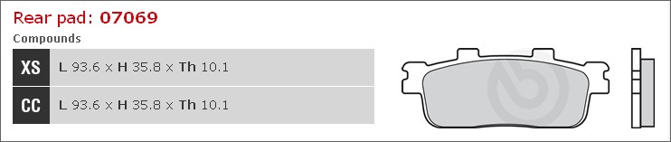

тормозная колодка задняя SYM CITYCOM300i
фирмы BREMBO 07069 http://www.brembo.com/ENG/Motorcycle-Br ... cooter.htm
bremdo Rear pad.jpg [ 21.99 KiB | Просмотров: 6551 ]
