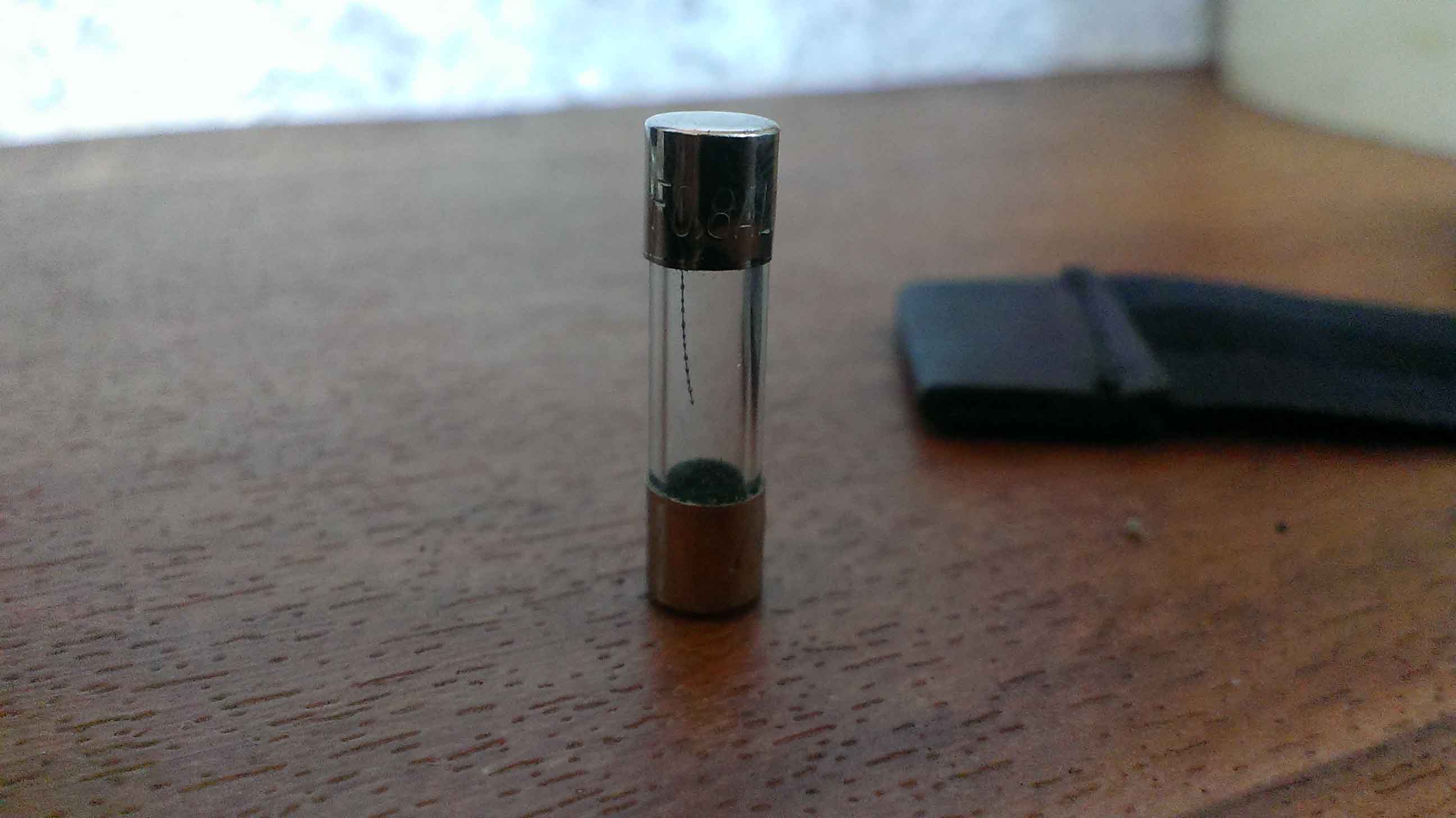

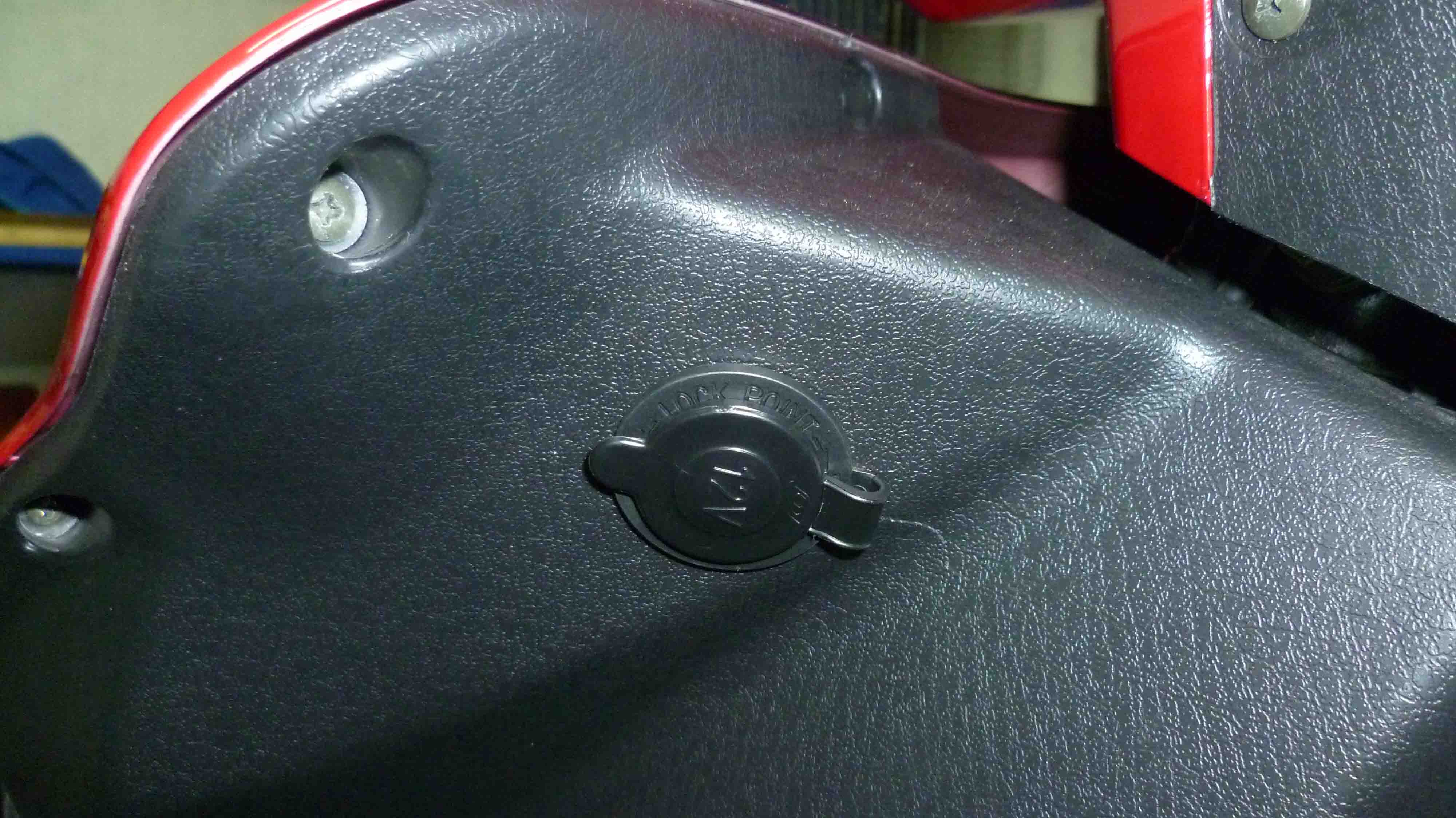

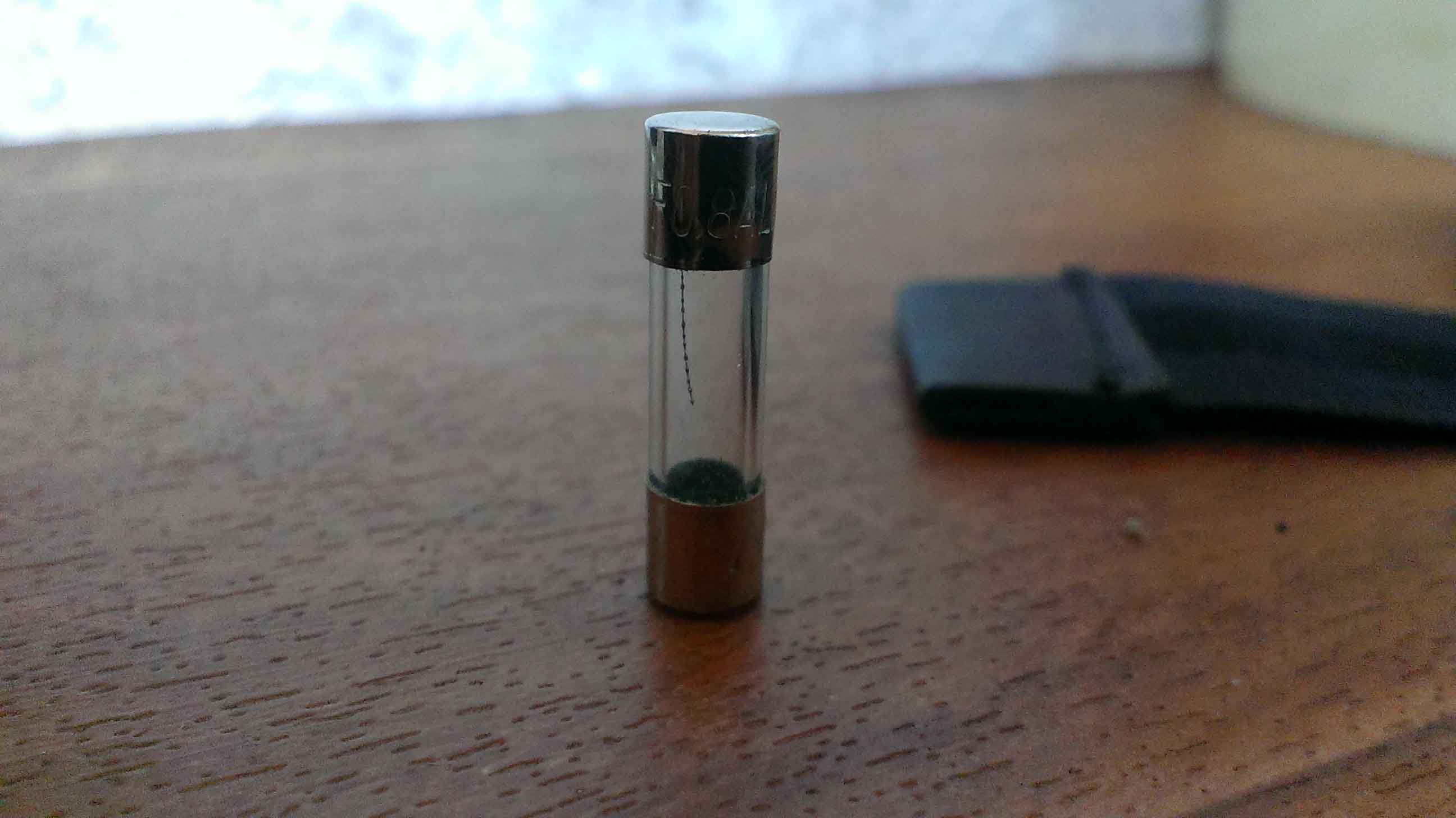

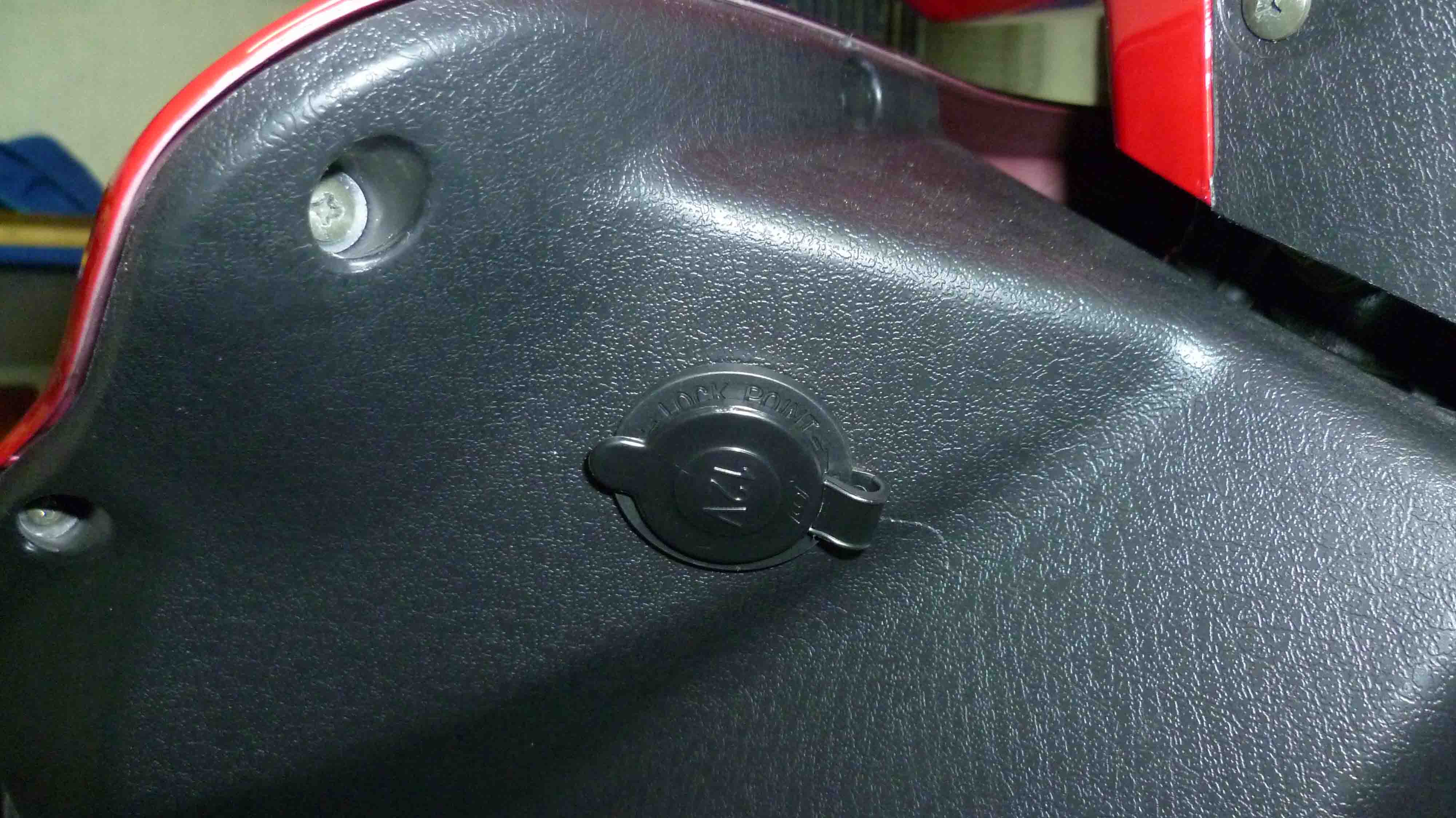

Воткнул в штатный "прикуриватель" автокомпрессор, чтоб подкачать шины.
Перегорел нафик предохранитель на "прикуривателе". Вскрытие показало что проводки тонкие и предохранитель стоит на 0,8 А.
На сколько ампер предохранитель поставить?
На что рассчитан "прикуриватель" на скутере?

igor12
А в сервисмануале не написано на что рассчитана розетка?
И это именно розетка, а не прикуриватель.
Кстати на предохранителях обычно есть номинал по току и напряжению, из чего можно высчитать их предельную мощность.

igor12
считай пусковой ток компрессора ампер пять нефиг делать...и рабочий думаю не менее двух ампер и то без нагрузки с нагрузкой все три...четыре..пять...примерно точно не измерял :-D

GRO
В мануале вообще нет никакой информации по поводу розетки.

Мой компрессор , который в комплекте с машиной шёл имеет мощность100 ватт на сколько помню. Предохранитель значит с учётом запаса на 15 ампер нужно, но и десятка тянет. :)

igor12
Короче ставь на десять...ничего не будет...нагрузка кратковременная максимум пару минут...проводка выдержит...отвечаю :)

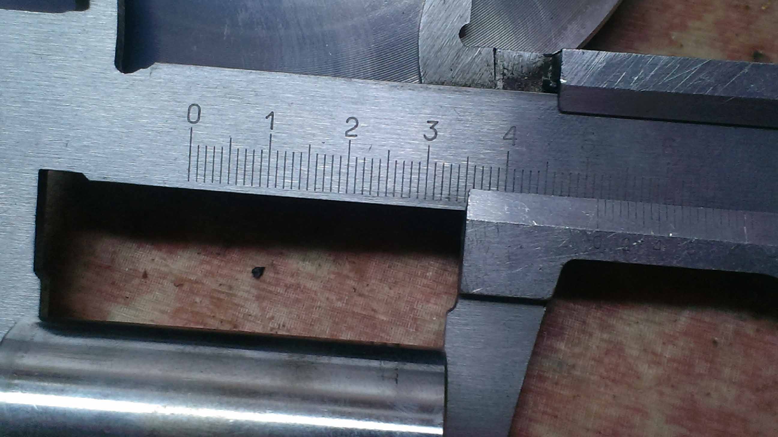

Сняв переднее колесо … ужаснулся. Ось переднего колеса болтается в подшипниках. В магазинах такой оси нет = все короткие. Съездил к токарю и выточил в размер. Ось должна быть М12Х1,25Х260 – а в колесе стоит М11,5Х1,25 – поэтому и болтается, при том, что я на трассе гоняю по 100км\час.
В инете нашел, что эта ось подходит с заднего колеса Минска, так ли это не знаю.

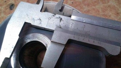

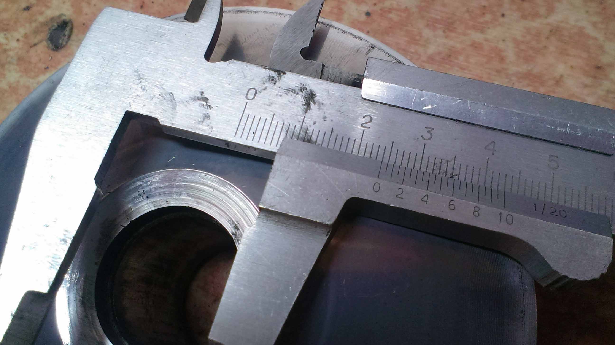

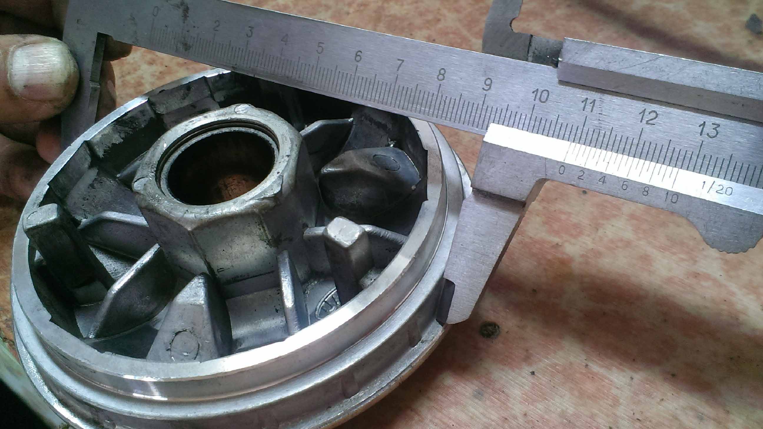

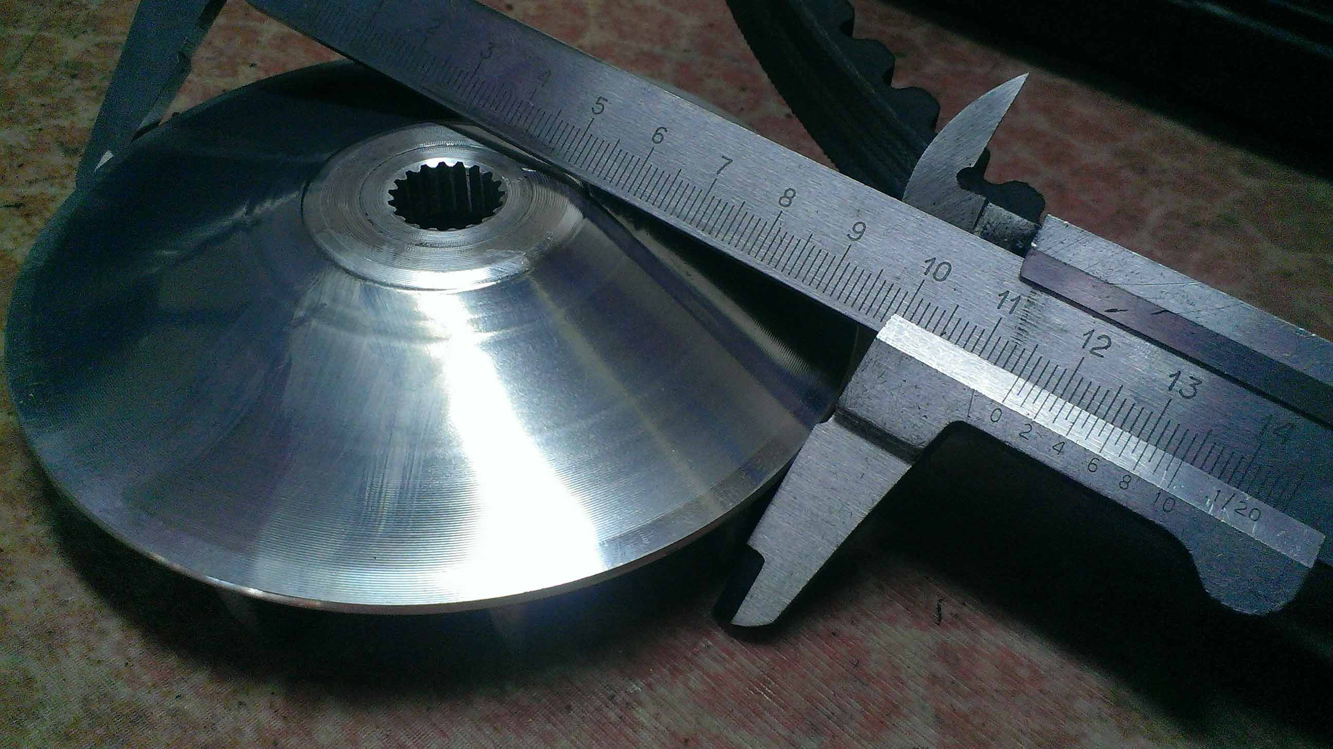

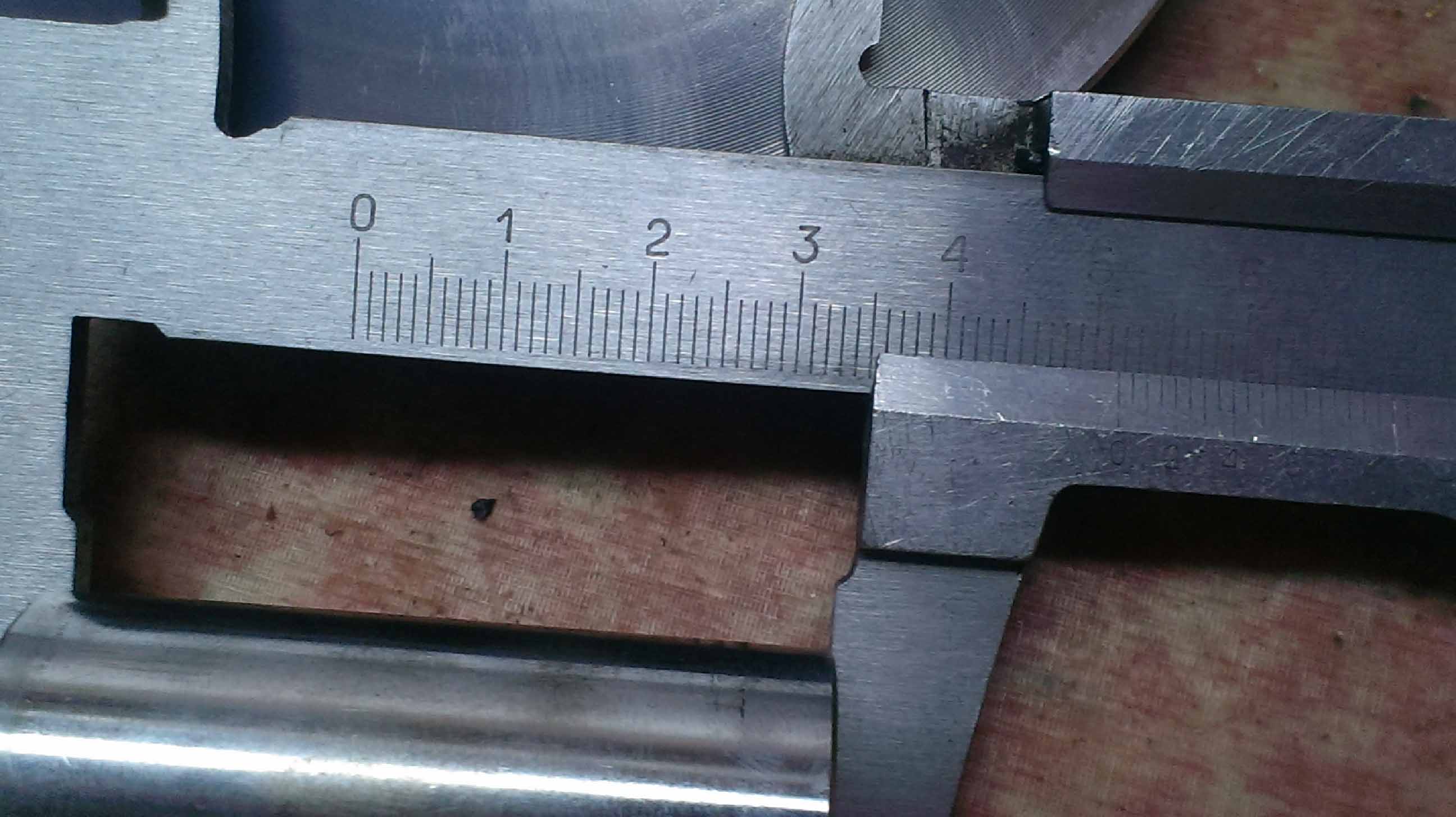

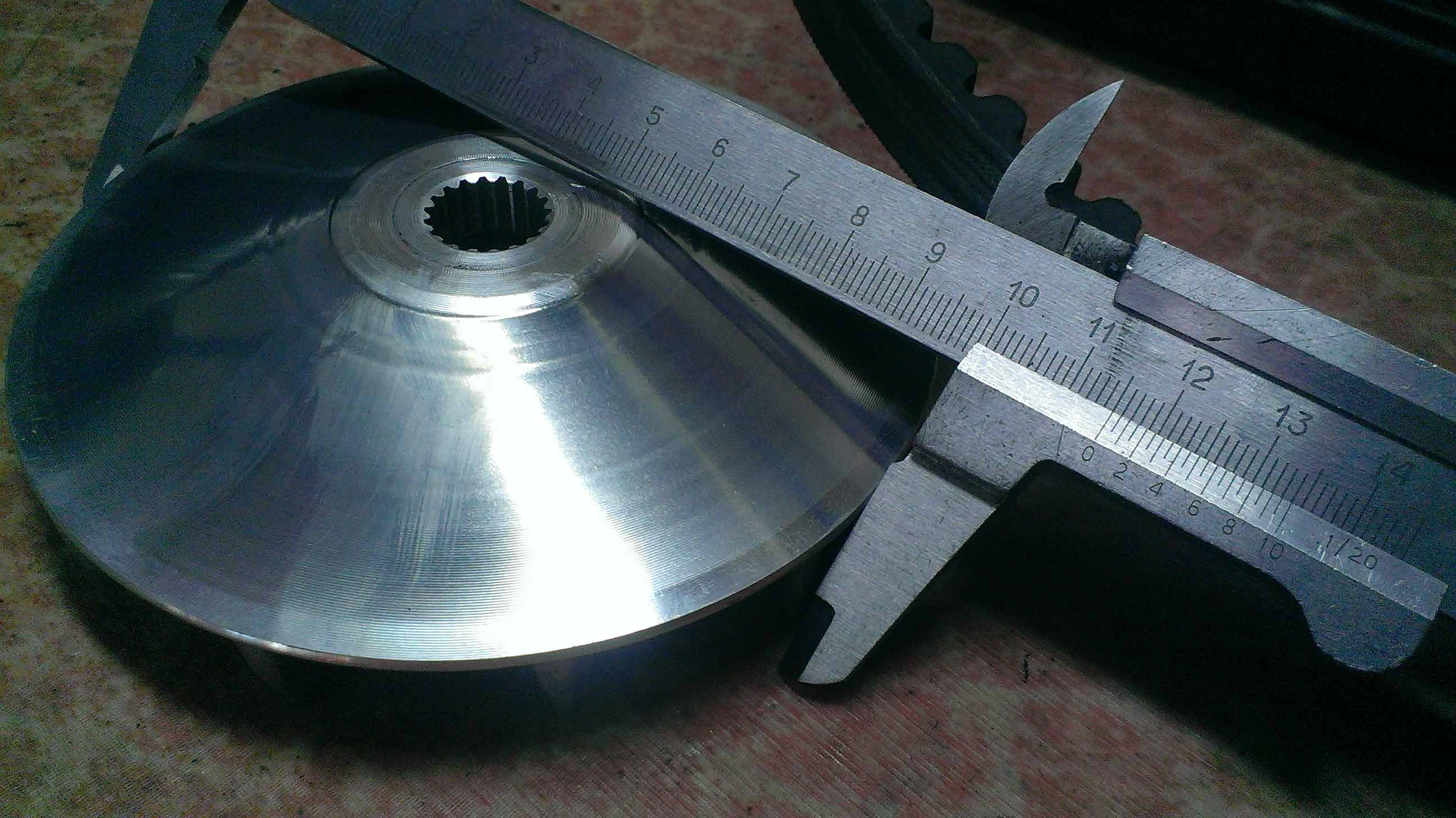

Просто фото с размерами.
Может кому пригодится.
Двигатель 161QMK-A.
IMAG2227.jpg [ 250.19 KiB | Просмотров: 6814 ]
IMAG2245.jpg [ 213.2 KiB | Просмотров: 6814 ]
IMAG2242.jpg [ 203.29 KiB | Просмотров: 6814 ]
IMAG2247.jpg [ 157.02 KiB | Просмотров: 6814 ]
 Заголовок сообщения: Re: IRBIS RZR
СообщениеДобавлено: 18 Jun 2015, 15:54
Сообщений: 1954

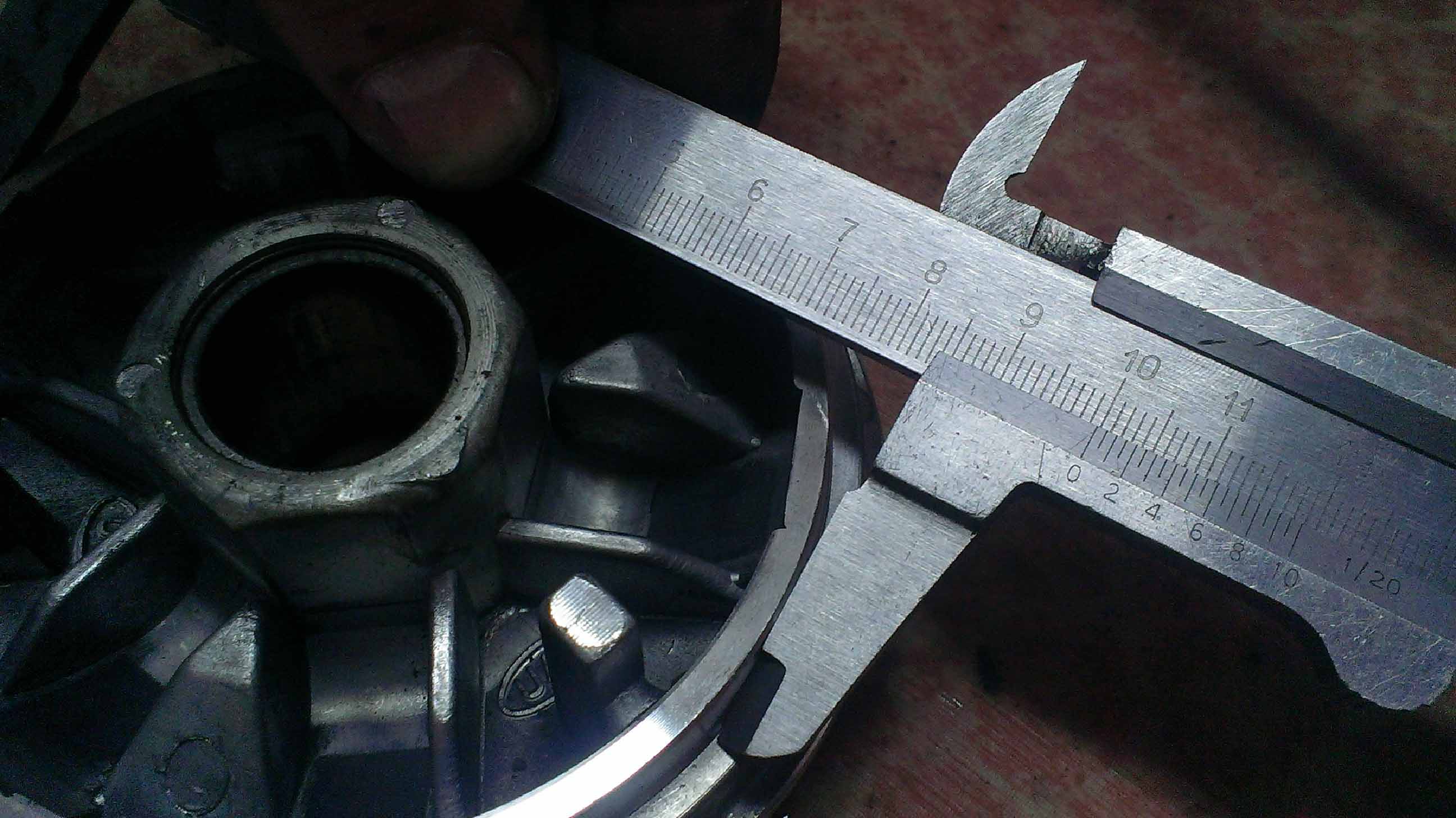

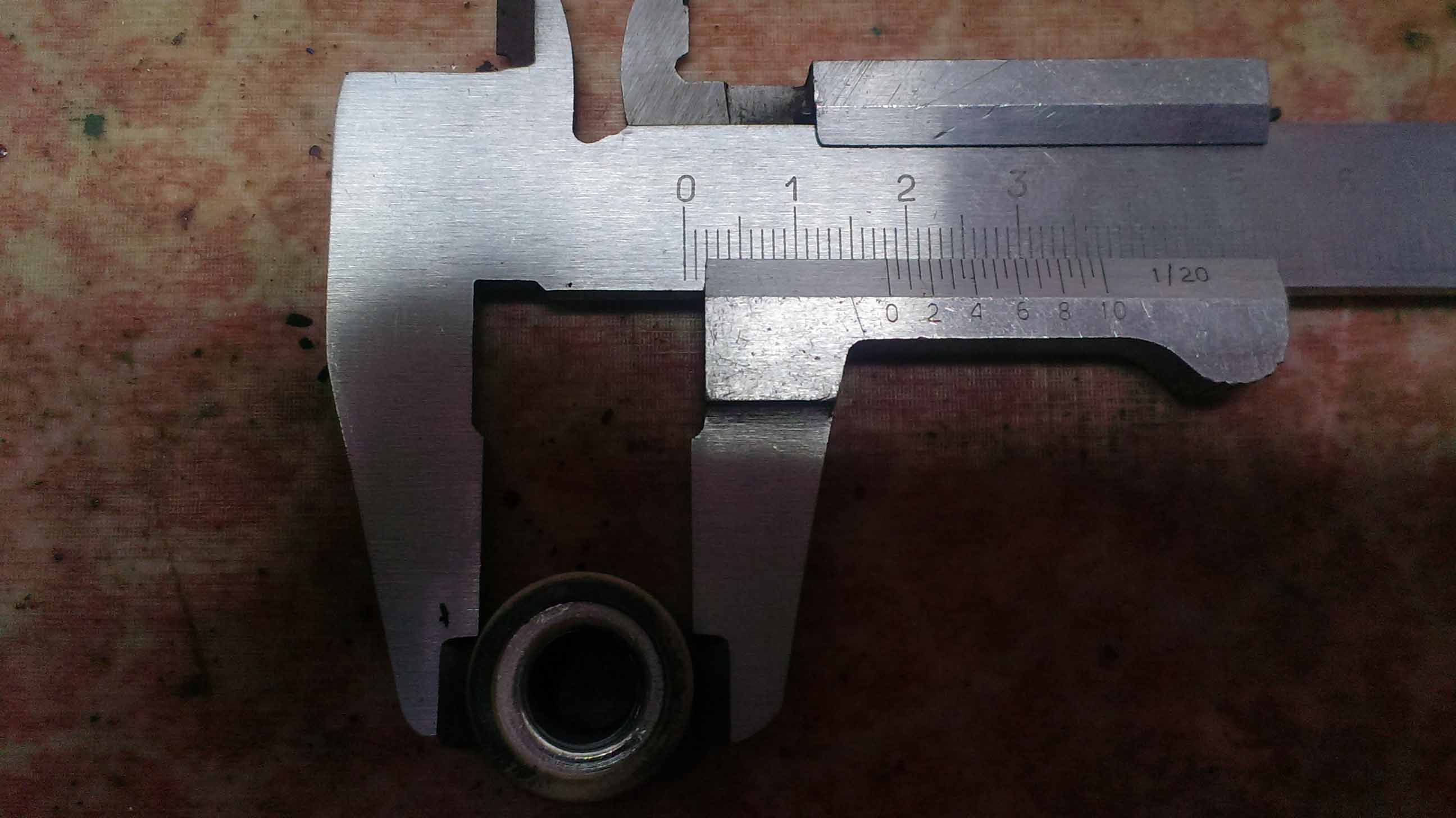

Скутер: IRBIS RZR 170

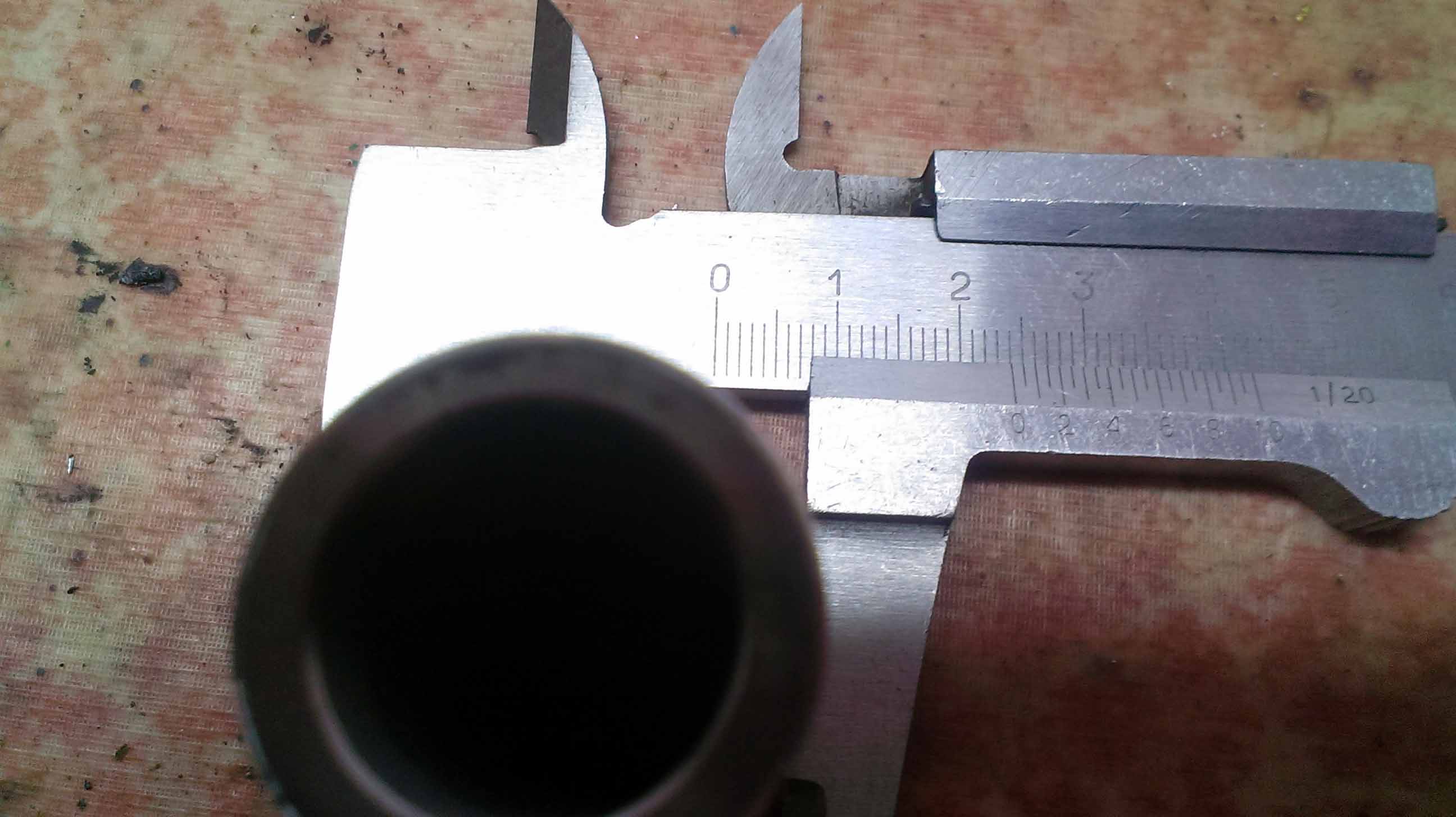

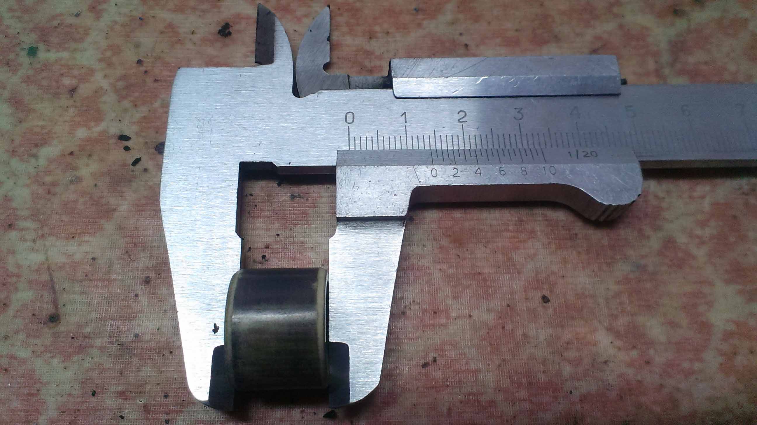

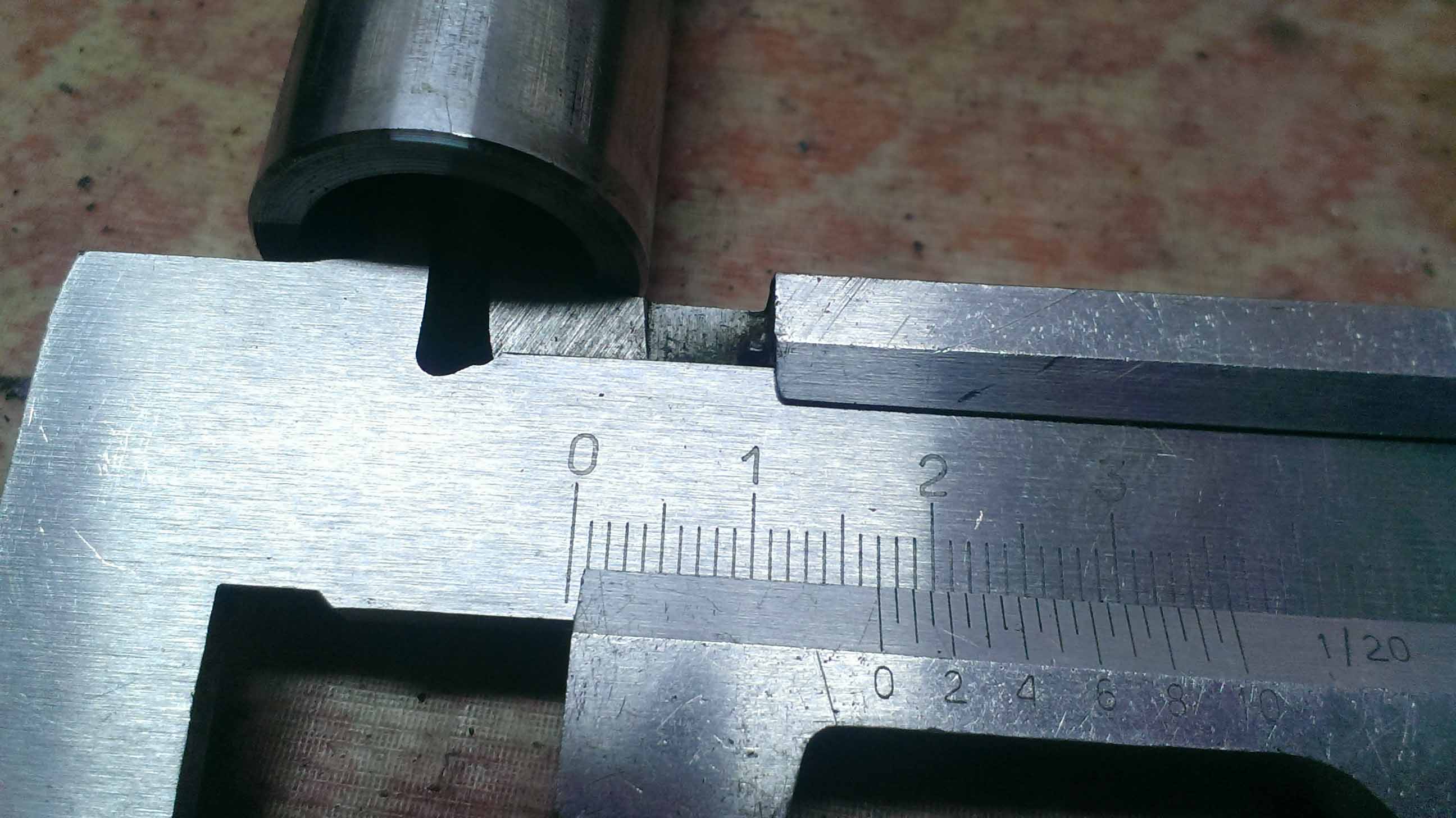

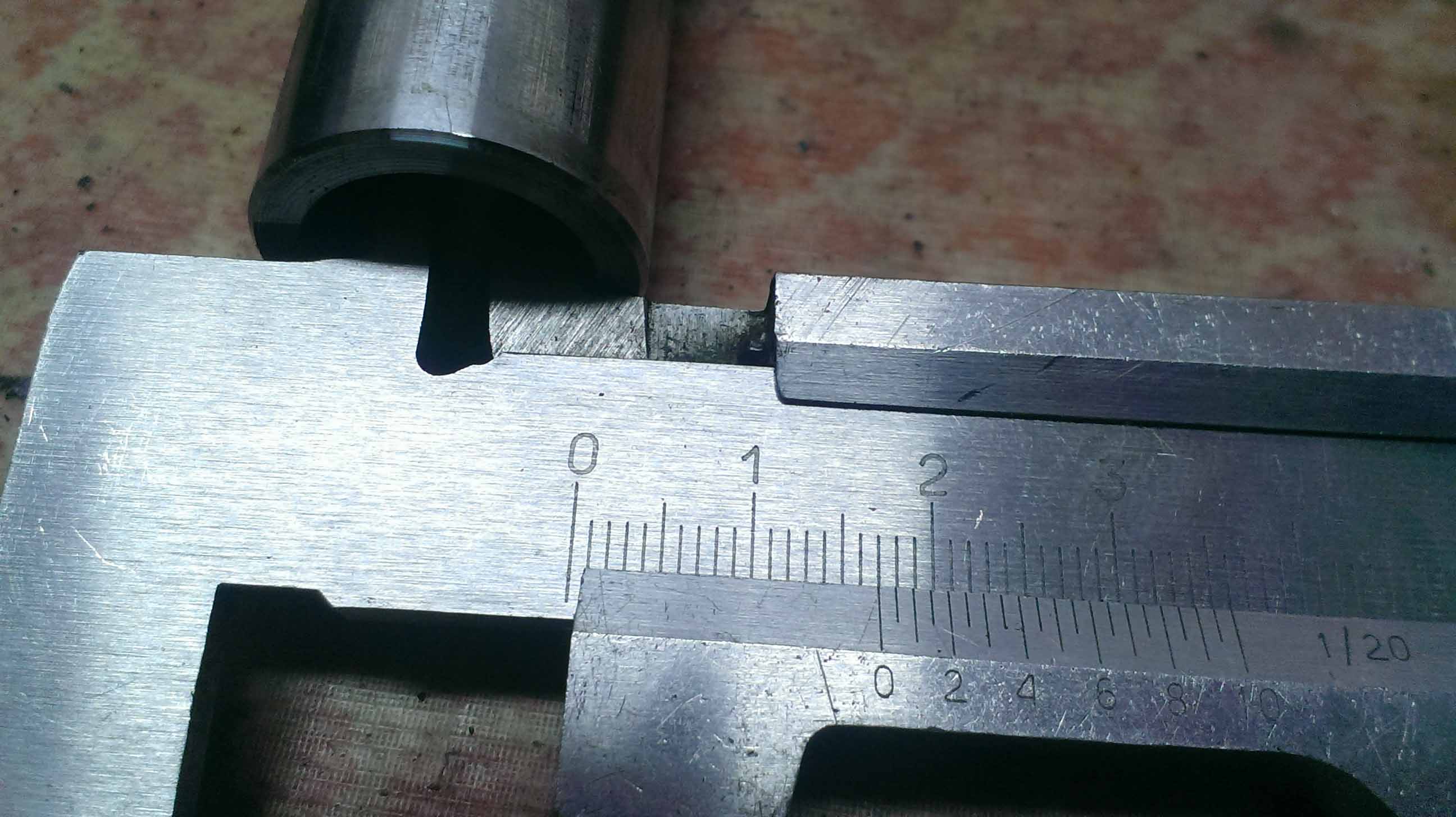

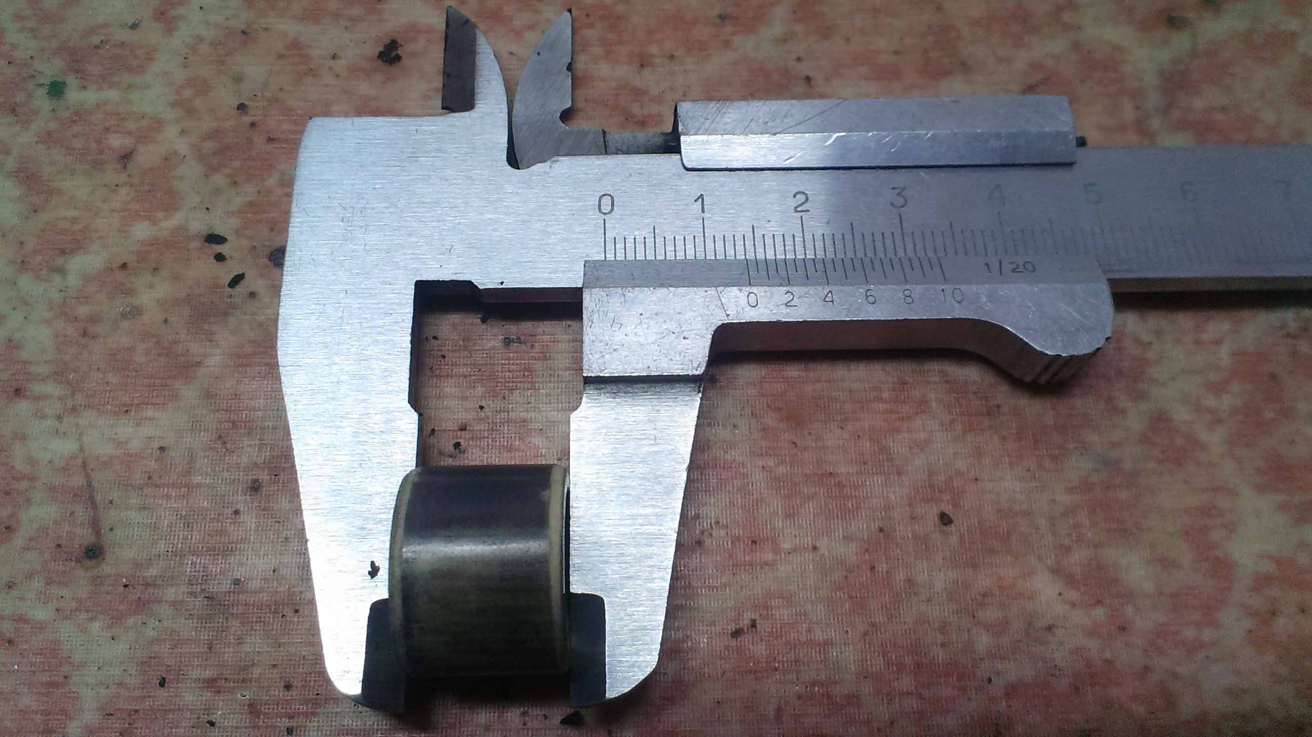

Втулка вариатора 161QMK-A .
Размеры.
IMAG2239.jpg [ 148.12 KiB | Просмотров: 6815 ]
IMAG2234.jpg [ 179.36 KiB | Просмотров: 6815 ]
IMAG2241.jpg [ 210.32 KiB | Просмотров: 6815 ]

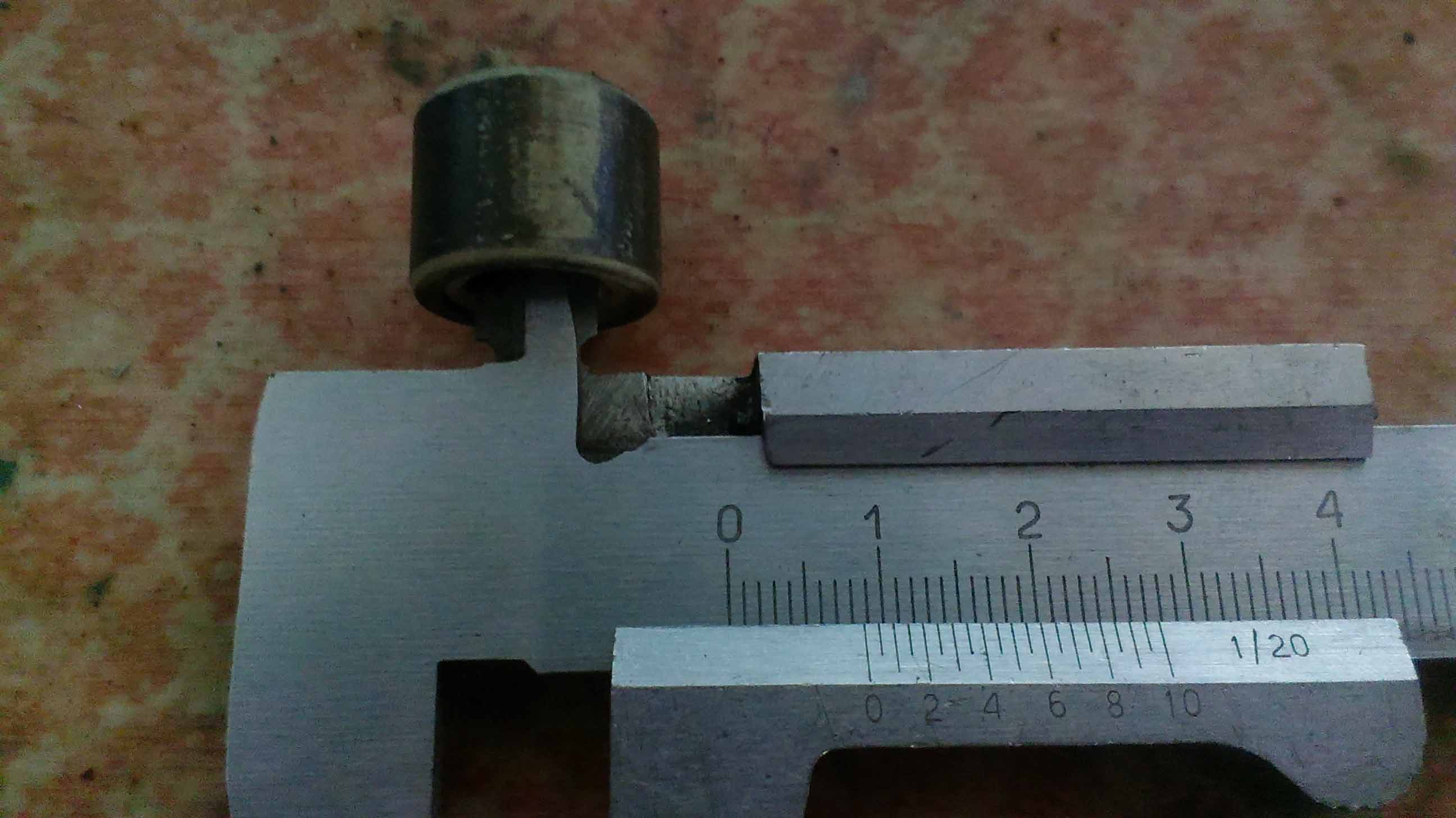

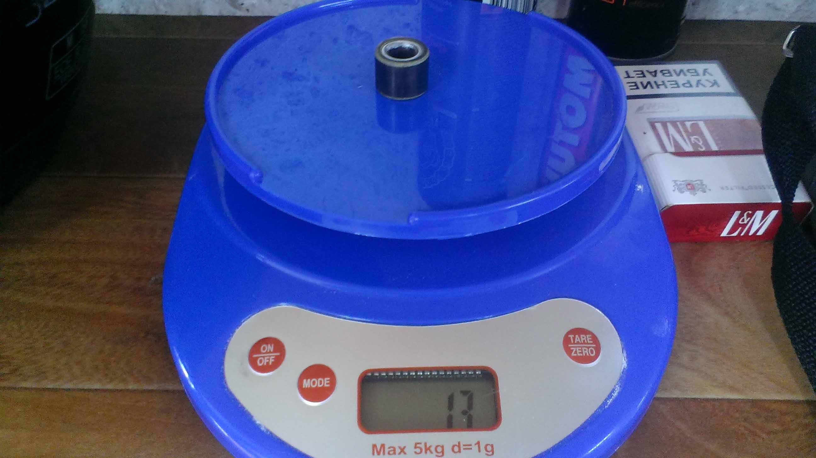

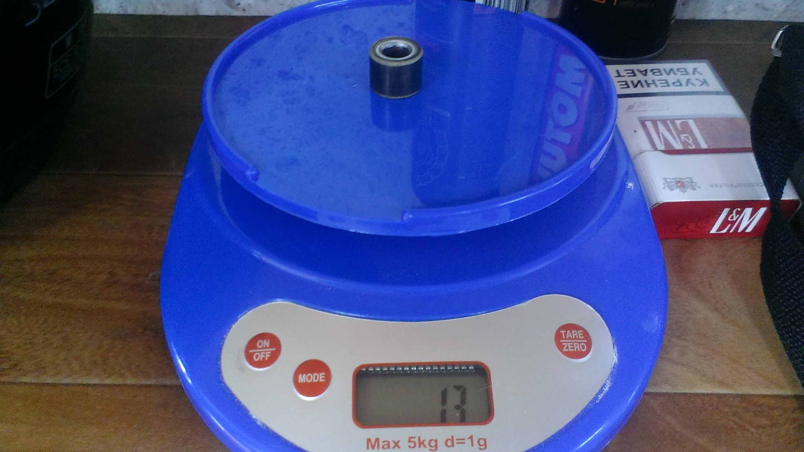

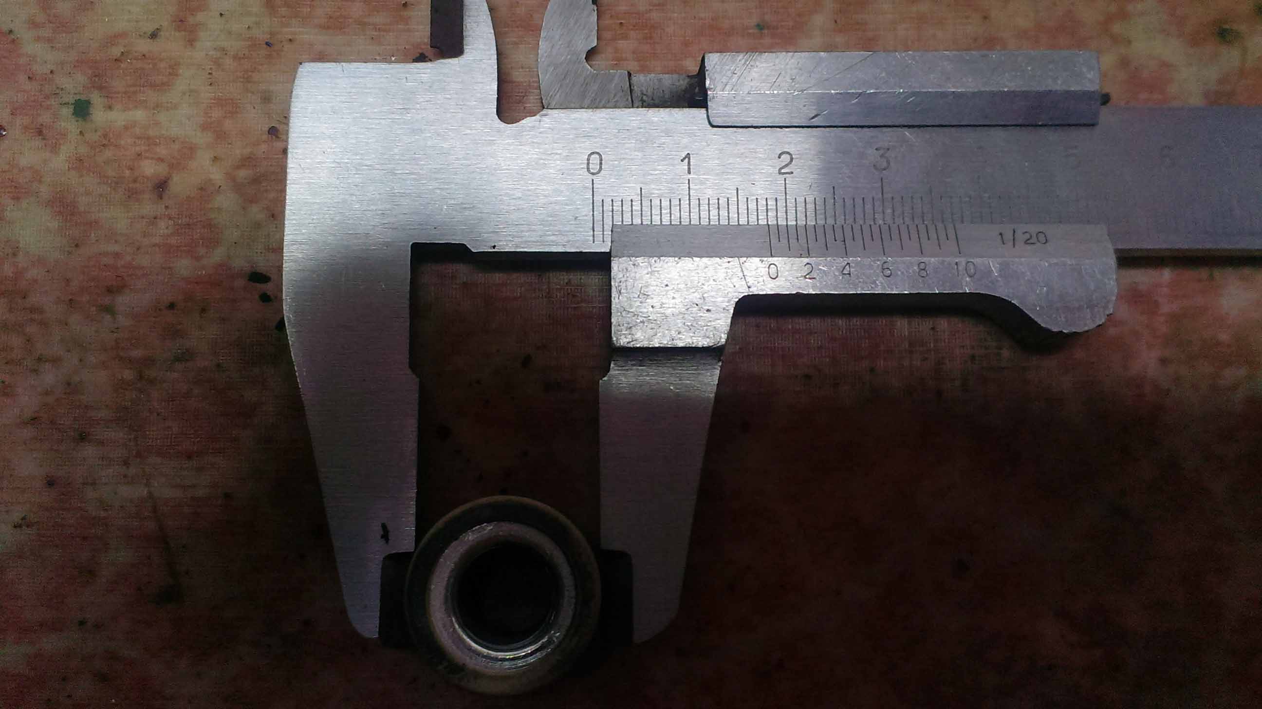

Вес стоковых роликов вариатора на двигателе 161QMK-A составил 13 граммов (каждый).
Размеры для общей информации.
IMAG2226.jpg [ 150.7 KiB | Просмотров: 6815 ]
IMAG2219.jpg [ 147.72 KiB | Просмотров: 6815 ]
IMAG2222.jpg [ 192.99 KiB | Просмотров: 6815 ]
IMAG2215.jpg [ 142.08 KiB | Просмотров: 6815 ]
СообщениеДобавлено: 18 Jun 2015, 16:32
igor12
Завесь все грузы скопом и раздели на 6, выйдет 12,7 грамм.

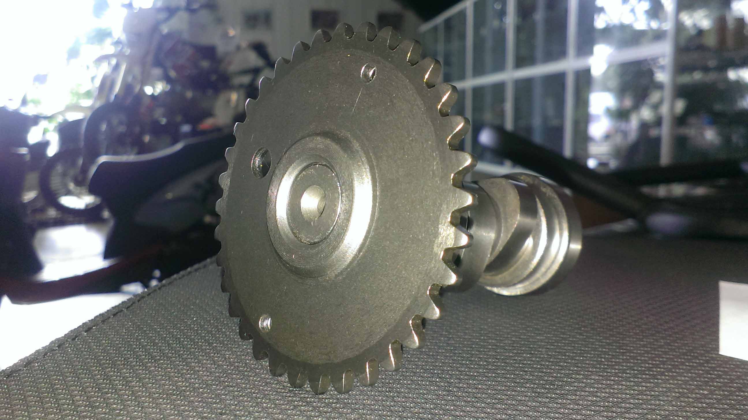

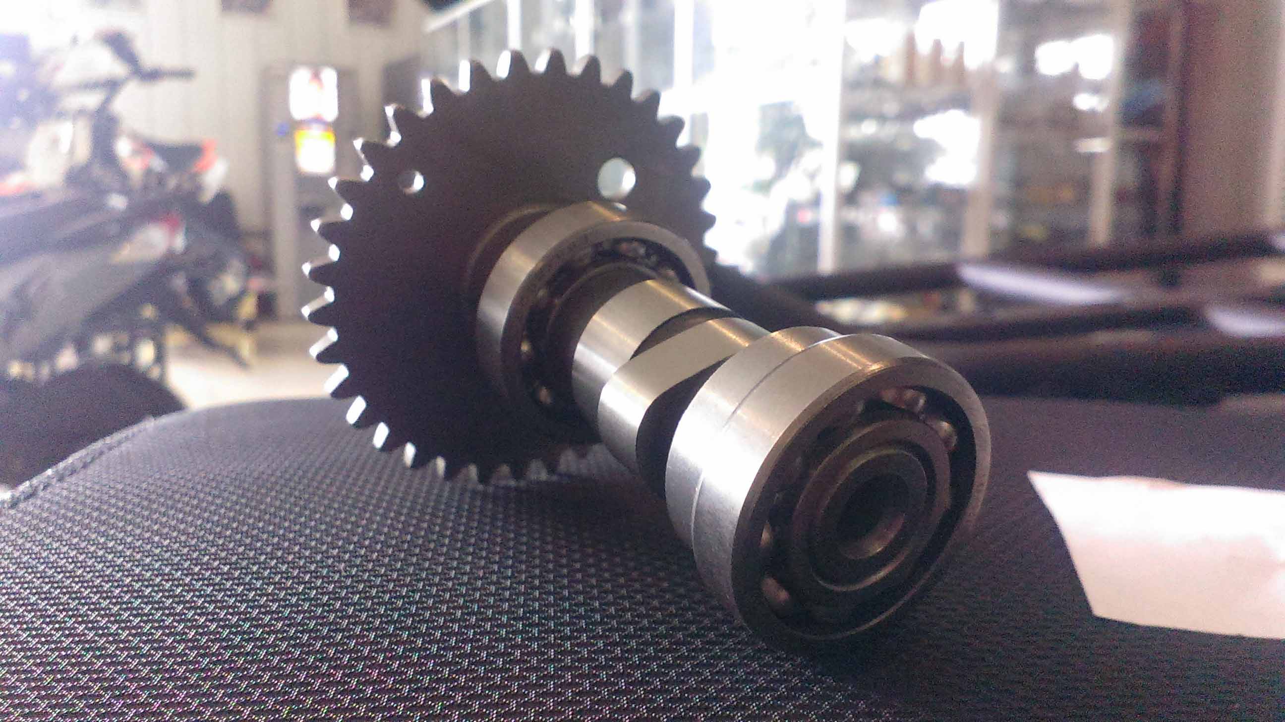

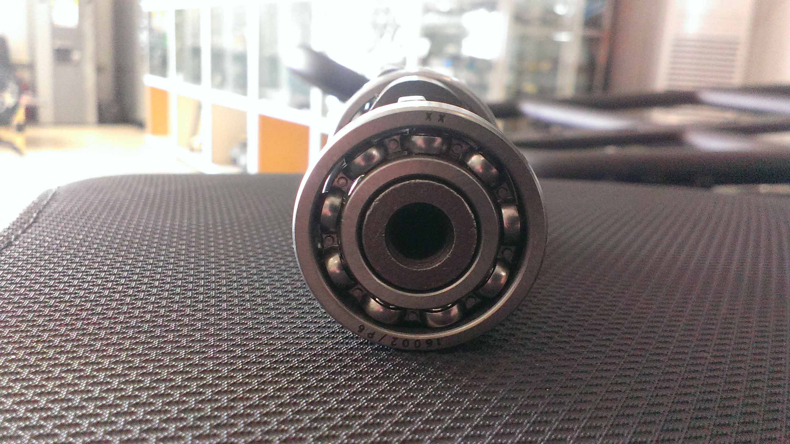

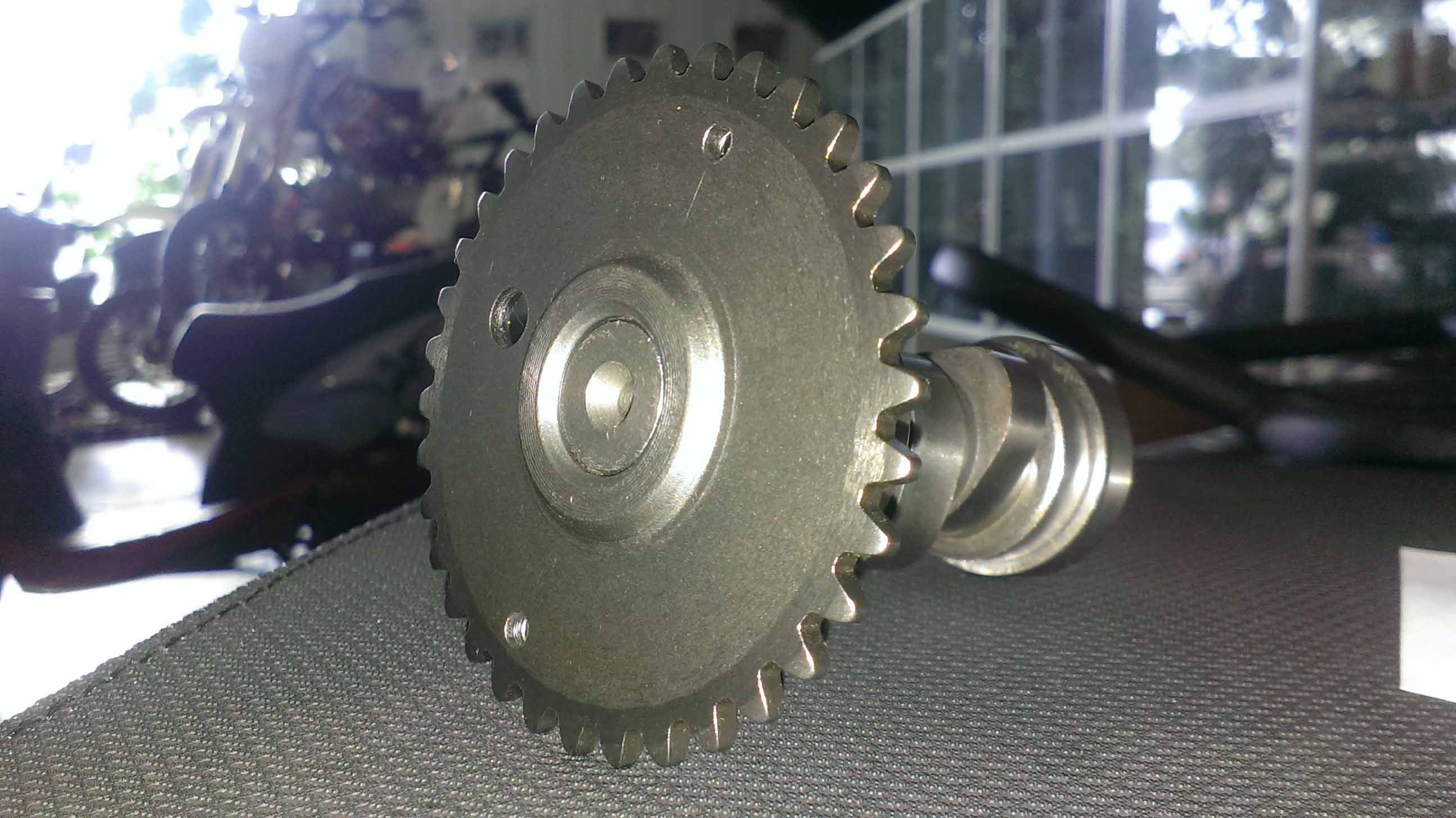

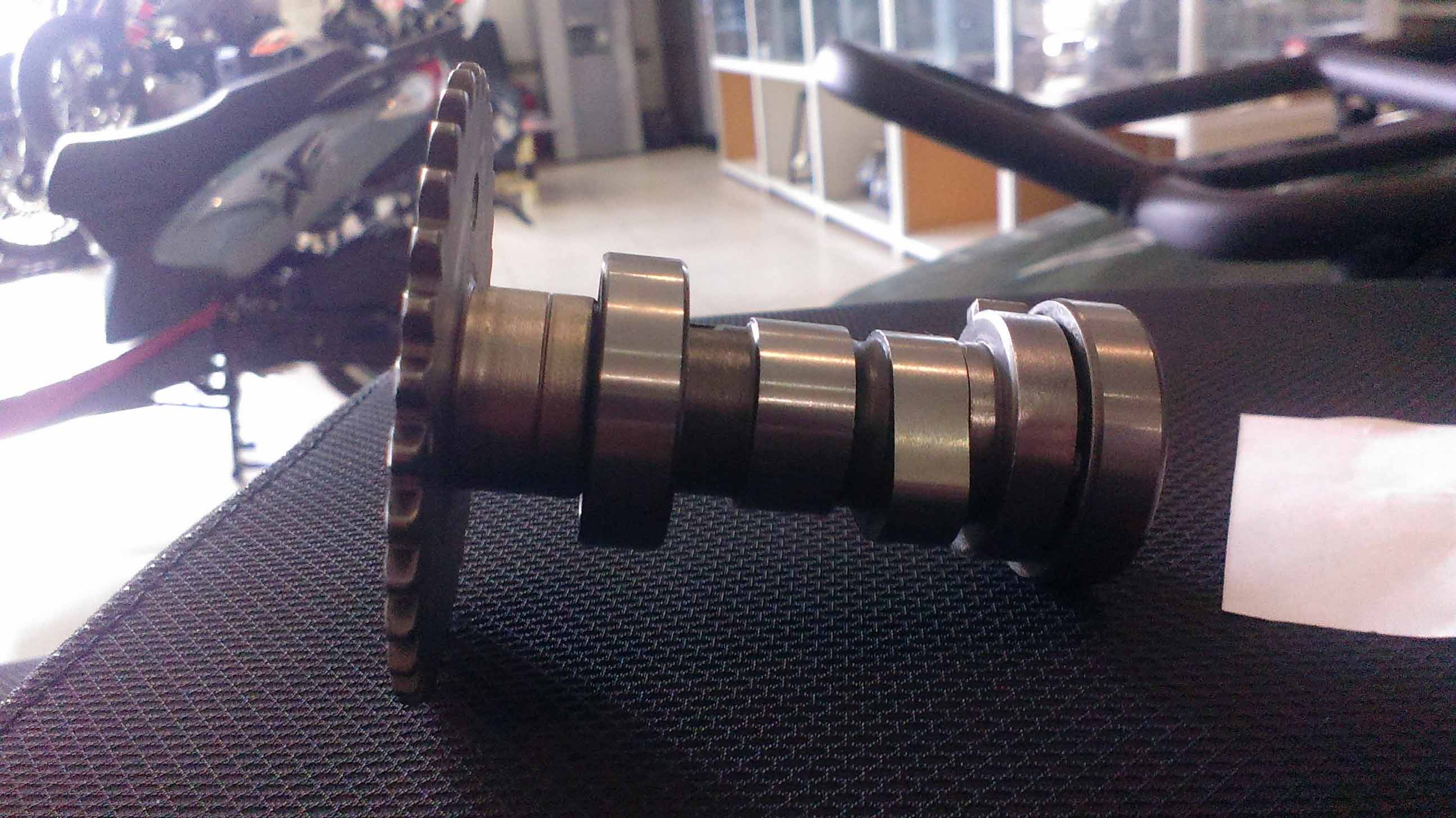

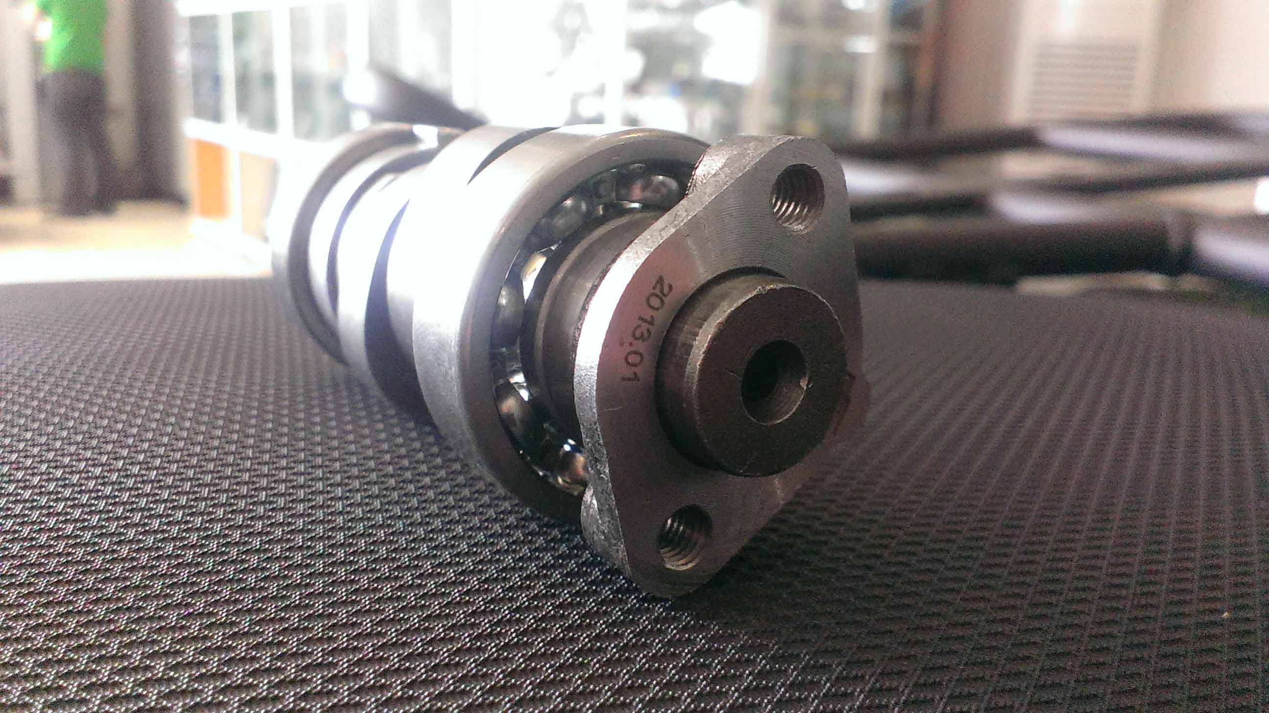

Теперь о неприятном для меня. :(
Обкатка почти завершена. Сегодня впервые разогнал скутер до максимальной скорости.
Максималка моего ирбис рзр (170сс) составила 83 км/ч (по gps навигатору).
Для сравнения: максимальная скорость моего предыдущего китайца (157 qmj, 150cc) была 95 км/ч, крейсерская скорость была 80 км/ч, что позволяло передвигаться почти с потоком транспорта особо не напрягая двигатель.

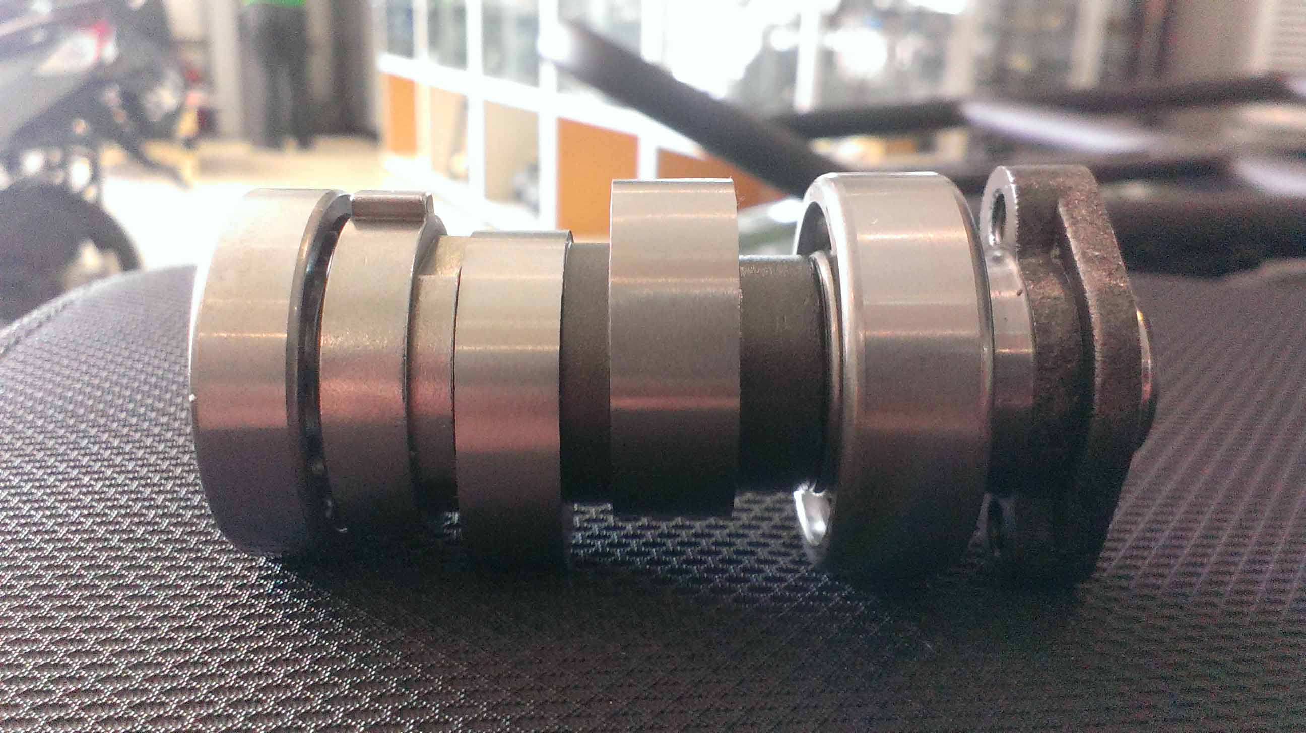

Штурман советует поставить распредвал "А8" для увеличения макс. скорости.

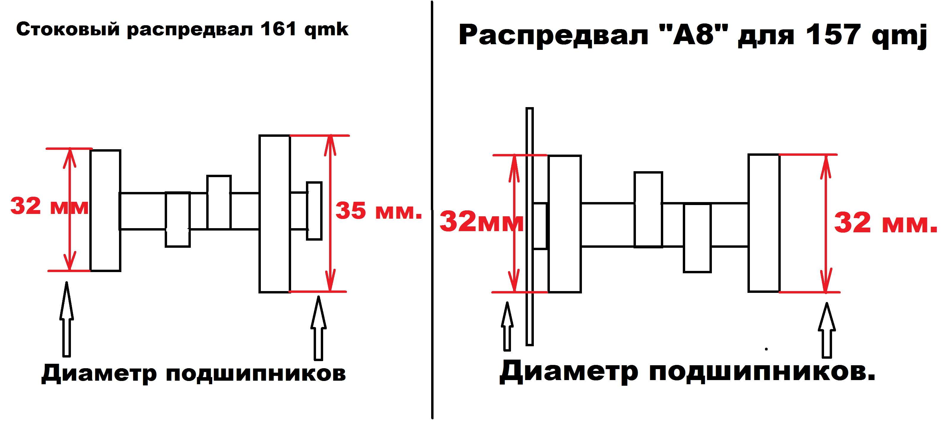

Заехал в местный мотомагазин, в продаже имеется распредвал "А8" для двигателя 157 qmj и ценник 900 руб.

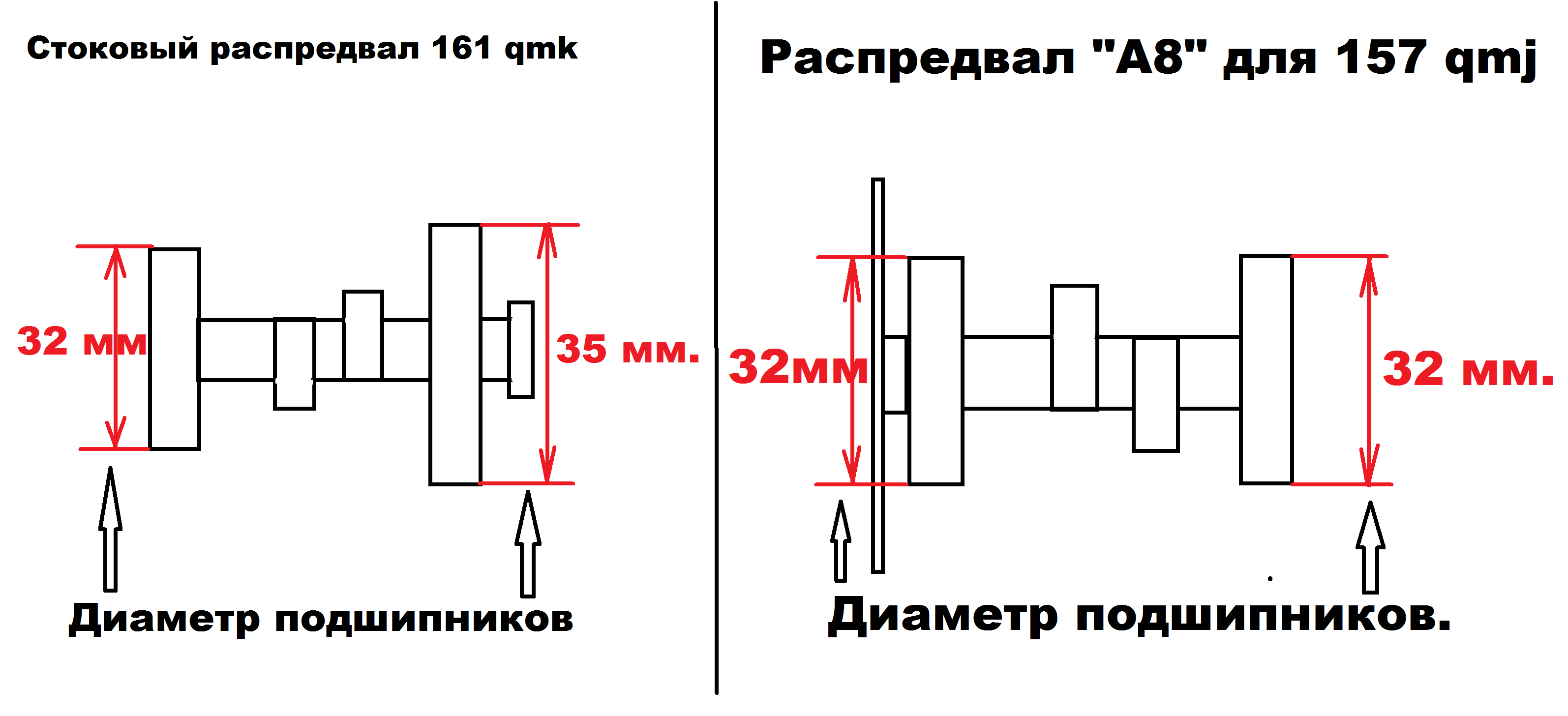

Продавец сказал что распредвал А8 для 157qmj отличается от стокового распредвала 161 qmk и соответственно не подойдёт на мой двигатель.
И действительно, сравнив распредвалы, увидел, что они отличаются размерами подшипников и звездой.
О существовании аналогичного "А8" для двигателя 161 продавцу неизвестно. Инет о существовании оного тоже молчит.

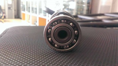

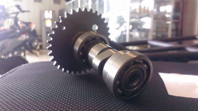

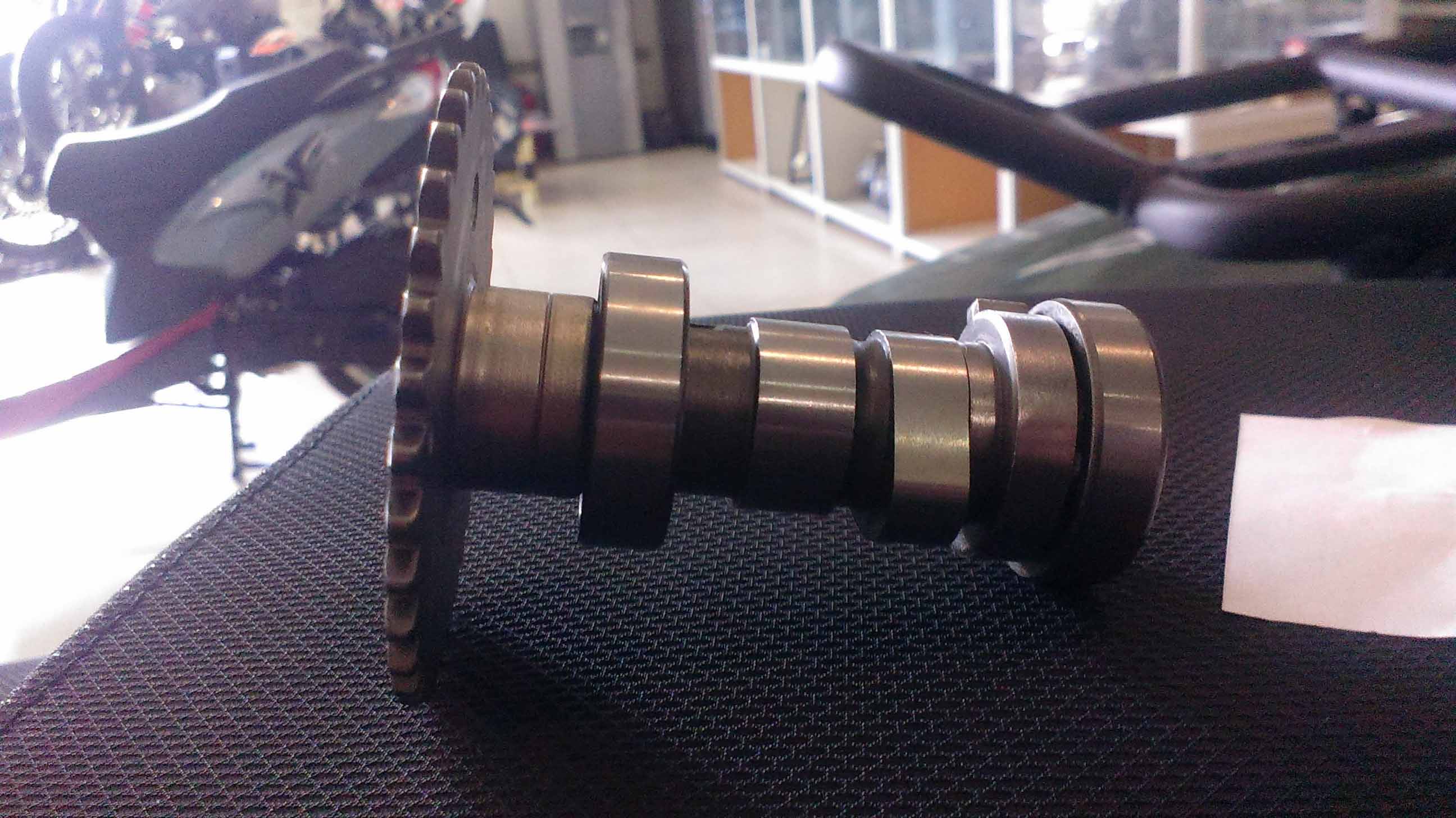

Комментарий к файлу: Стоковый распредвал 161 qmk
IMAG2197.jpg [ 276.38 KiB | Просмотров: 6813 ]
IMAG2196.jpg [ 237.83 KiB | Просмотров: 6813 ]
IMAG2200.jpg [ 286.92 KiB | Просмотров: 6813 ]
СообщениеДобавлено: 18 Jun 2015, 17:28
Сообщений: 1954

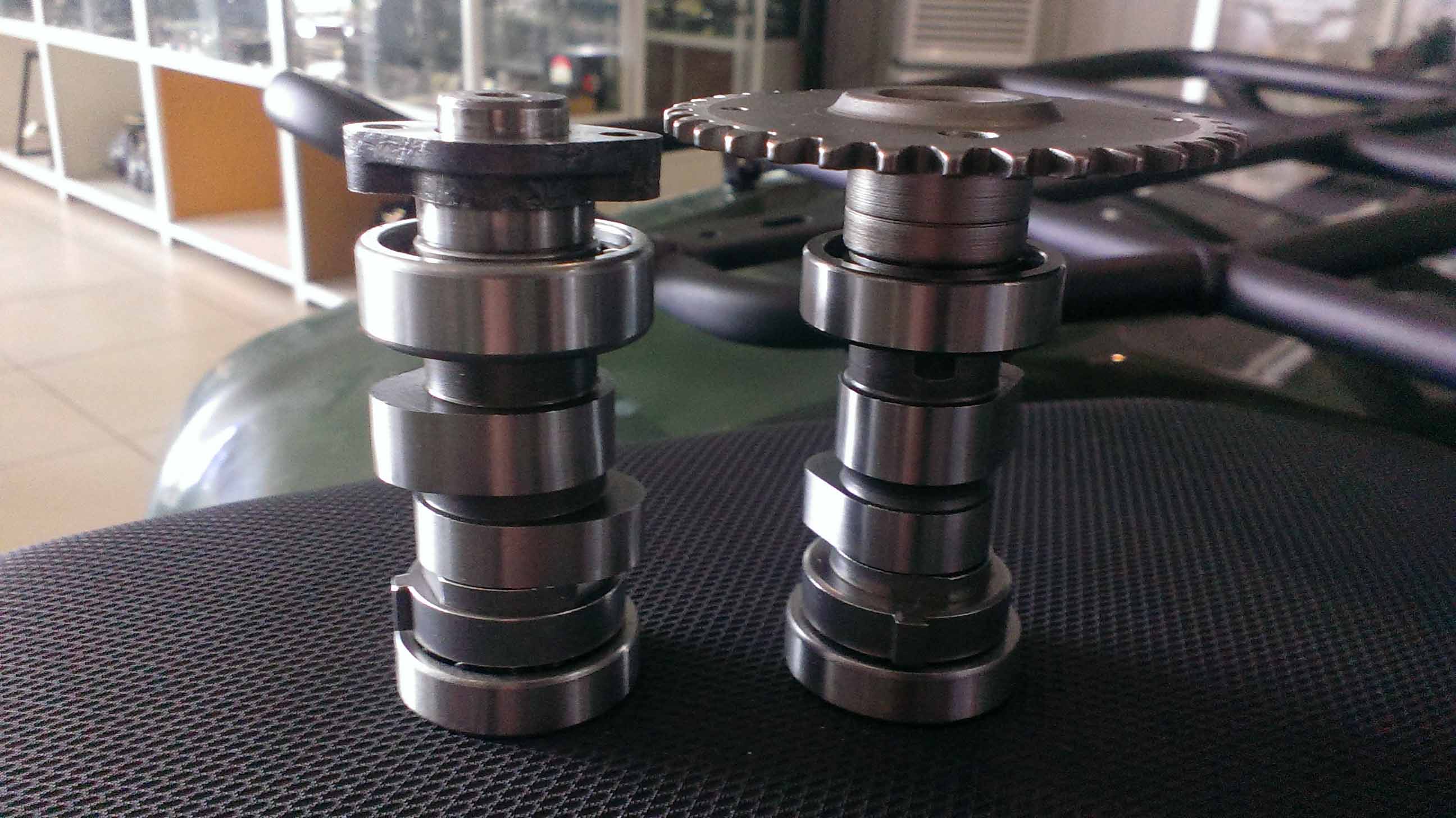

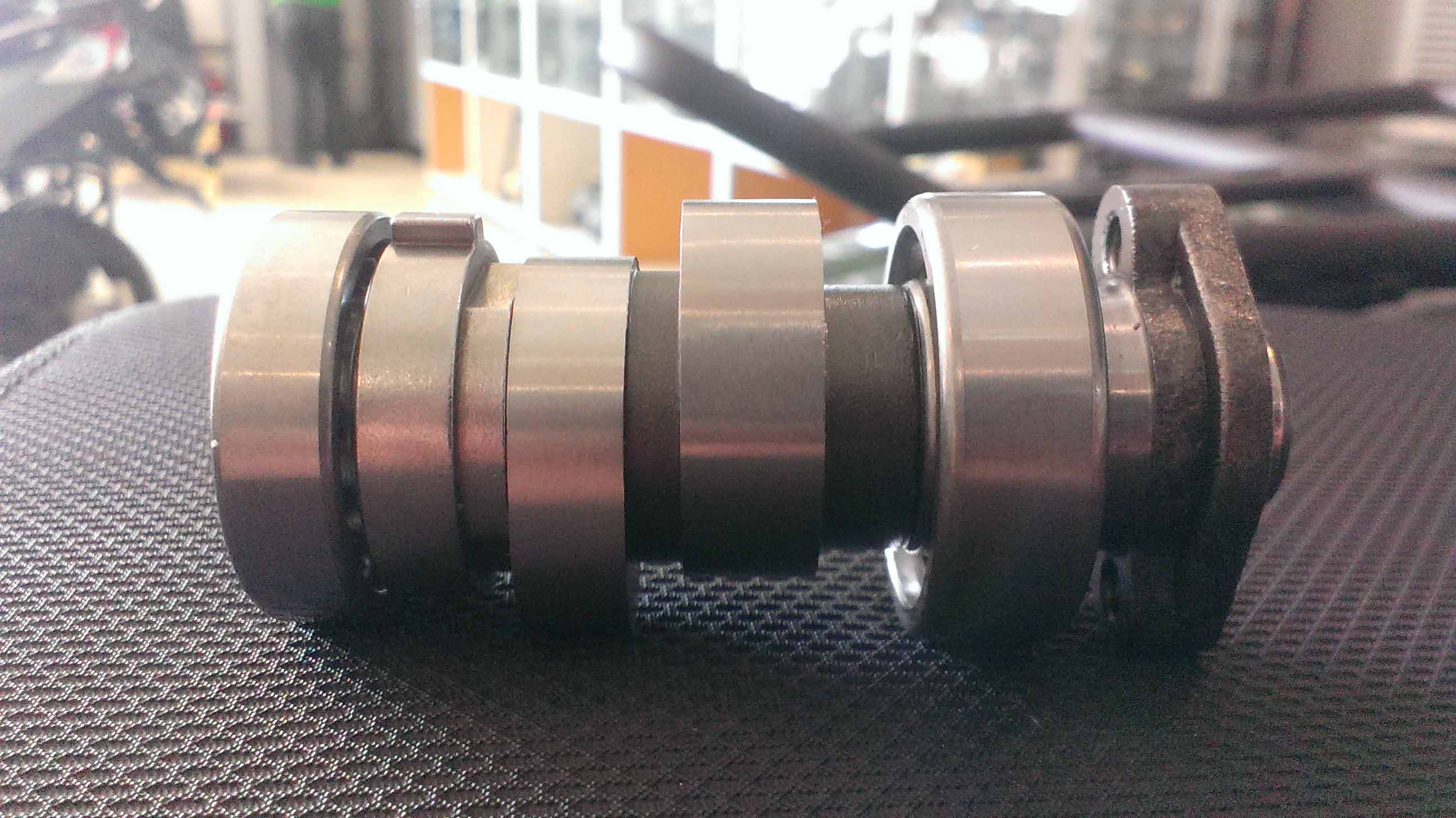

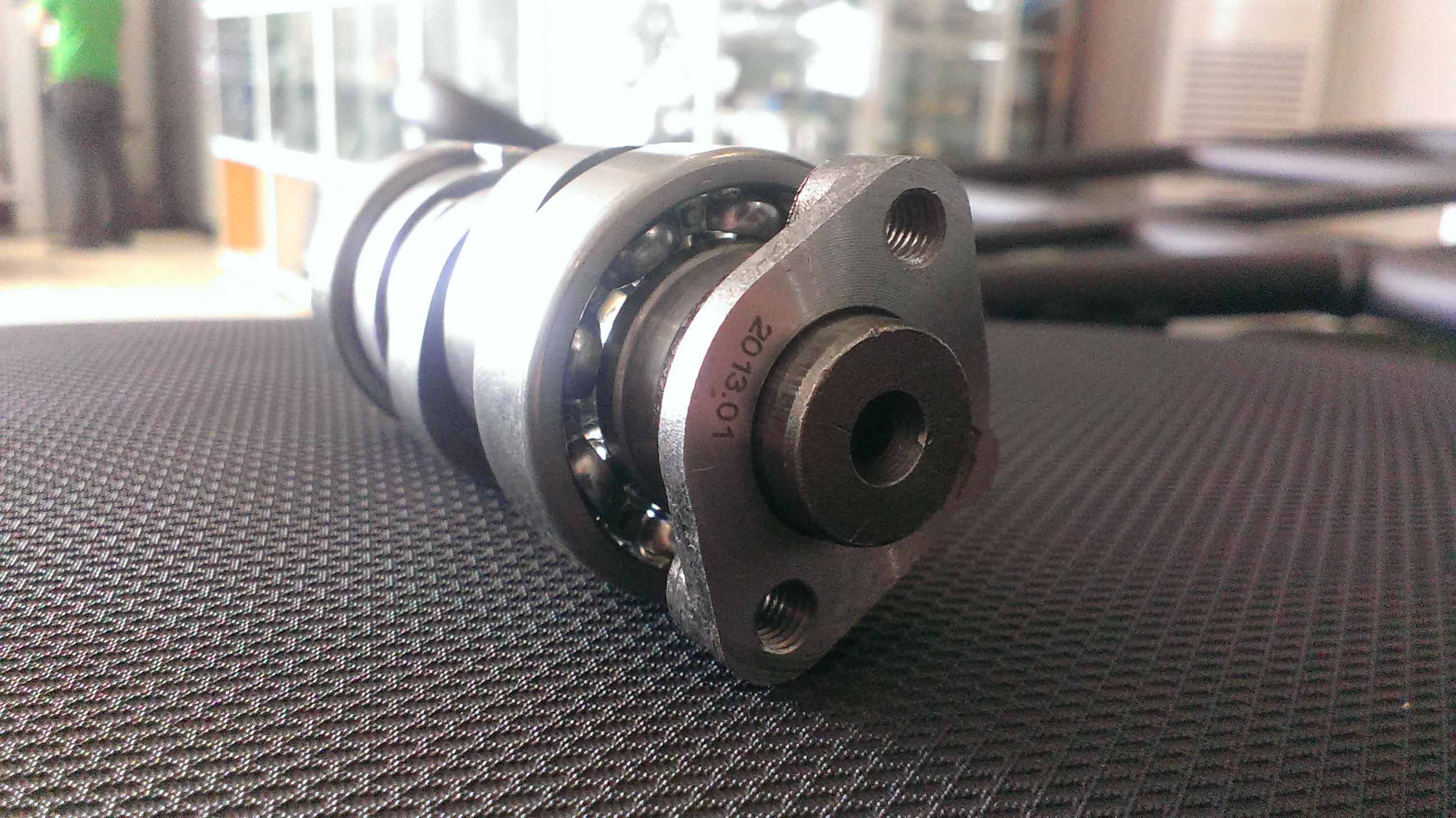

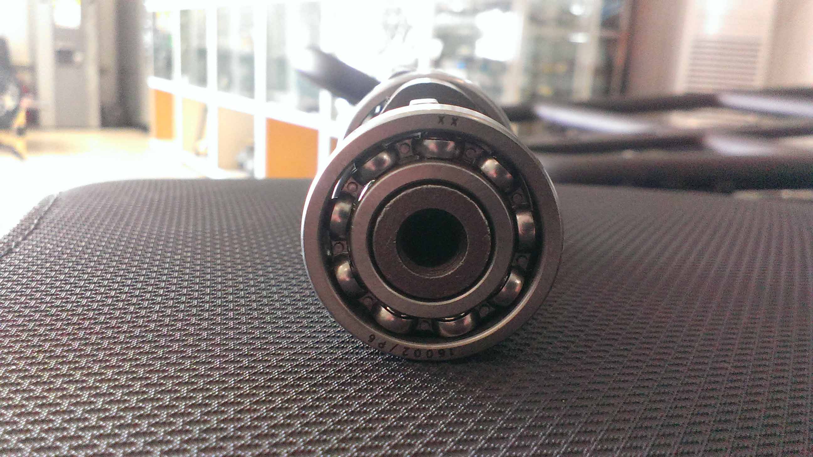

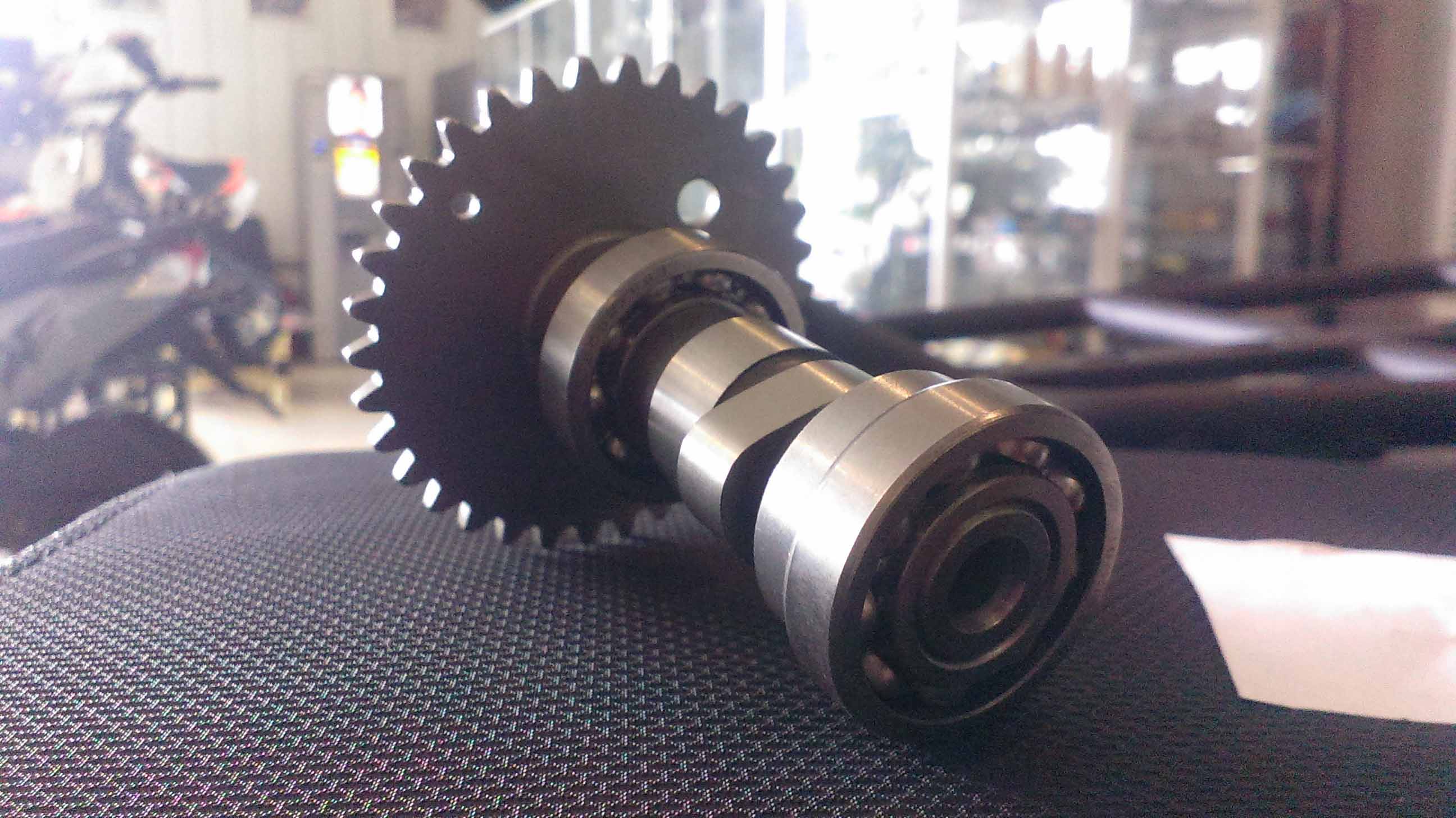

Распредвал А8 для двигателя 157 qmj.
Комментарий к файлу: Распредвал А8 для двигателя 157 qmj.
IMAG2204.jpg [ 242.46 KiB | Просмотров: 6813 ]
IMAG2205.jpg [ 250.57 KiB | Просмотров: 6813 ]
IMAG2202.jpg [ 209.59 KiB | Просмотров: 6813 ]
Комментарий к файлу: Фото для визуального сравнения.
Слева-стоковый распредвал 161 qmk
Справа-А8 для 157 qmj
IMAG2208.jpg [ 228.54 KiB | Просмотров: 6813 ]
Комментарий к файлу: Размеры подшипников
Безымянный.png [ 116.57 KiB | Просмотров: 6813 ]
СообщениеДобавлено: 18 Jun 2015, 17:36
Сообщений: 1954
Хотелось бы увеличить максимальную скорость хотя бы до 95 км/ч, как на моём предыдущем 150сс китайце.
Просьба, не писать посты типа: "нафига ты его купил".
Что имеем, на том и катаем.
СообщениеДобавлено: 18 Jun 2015, 18:28
Сообщений: 1093
Откуда: HBN
Так по какой причине не достигается желаемая скорость??? Нехватка мощности, или нехватка оборотов? Распредвал этот даст подхват на высоких оборотах, ну и мож тыщёнку от силы оборотов добавит к стоку, ито под вопросом. Если движка крутится до 8 тысяч и даже больше, то я бы сменил варик на тюненый, либо шестерни распредвала поменял.
И вообще, зачем ты его купил???! ;D
