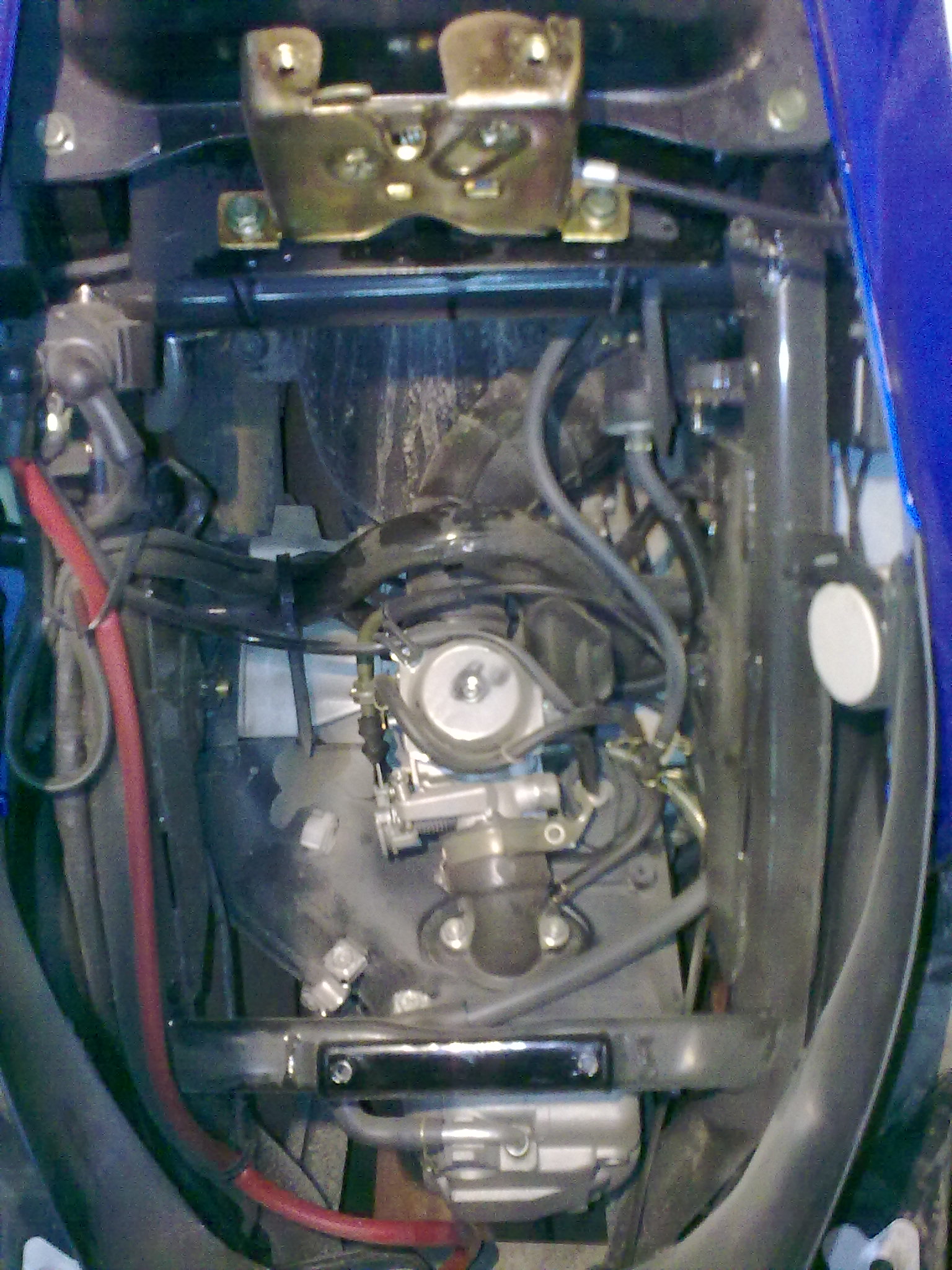

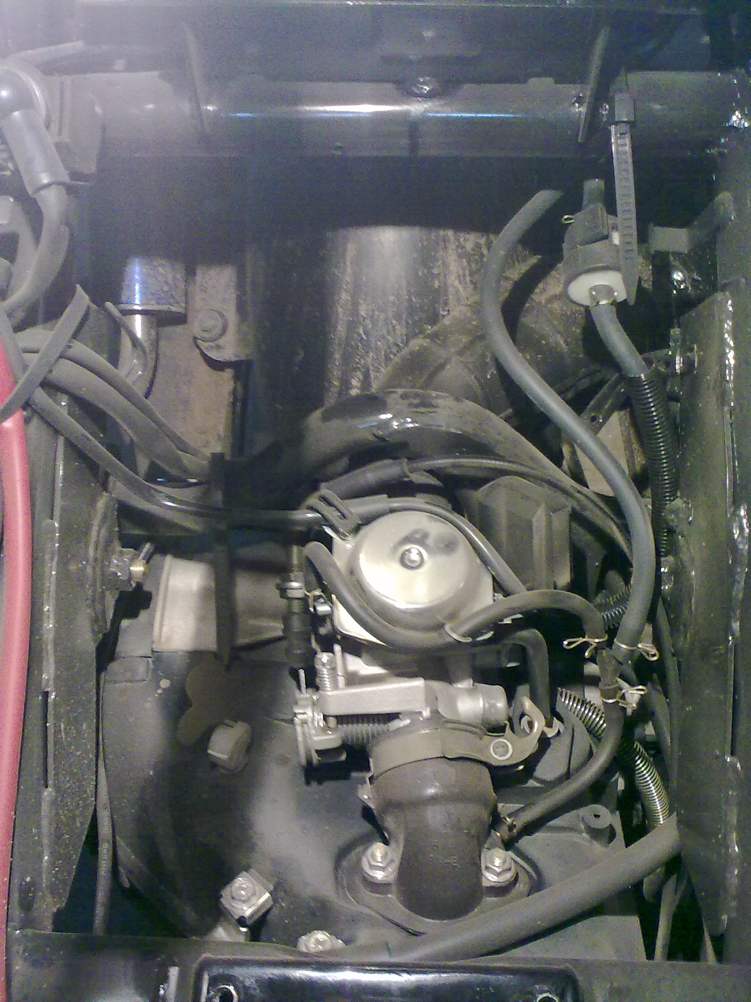

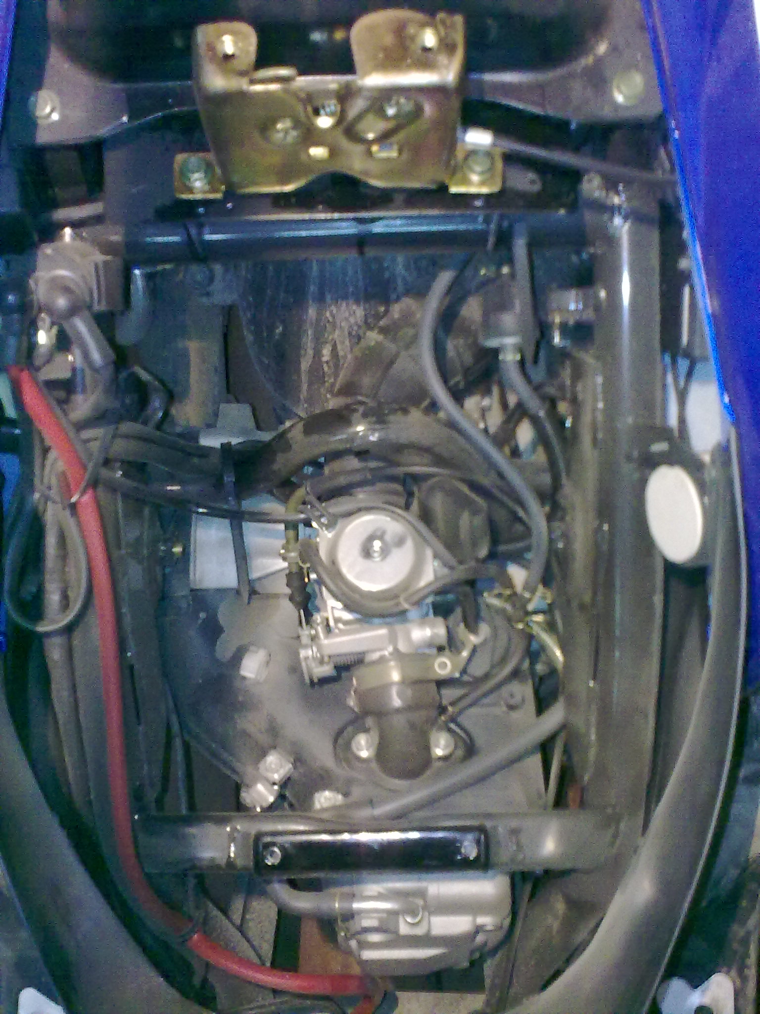

funix писал(а):
Ниже покажи, это реле стартера и похоже колодка генератора
вот сфоткал полностью...только больше ничего не заметил..хотя я в этом плохо разбираюсь)) нужен глаз профи
5.jpg [ 608.91 KiB | Просмотров: 6580 ]
4.jpg [ 539.4 KiB | Просмотров: 6580 ]

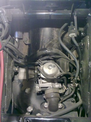

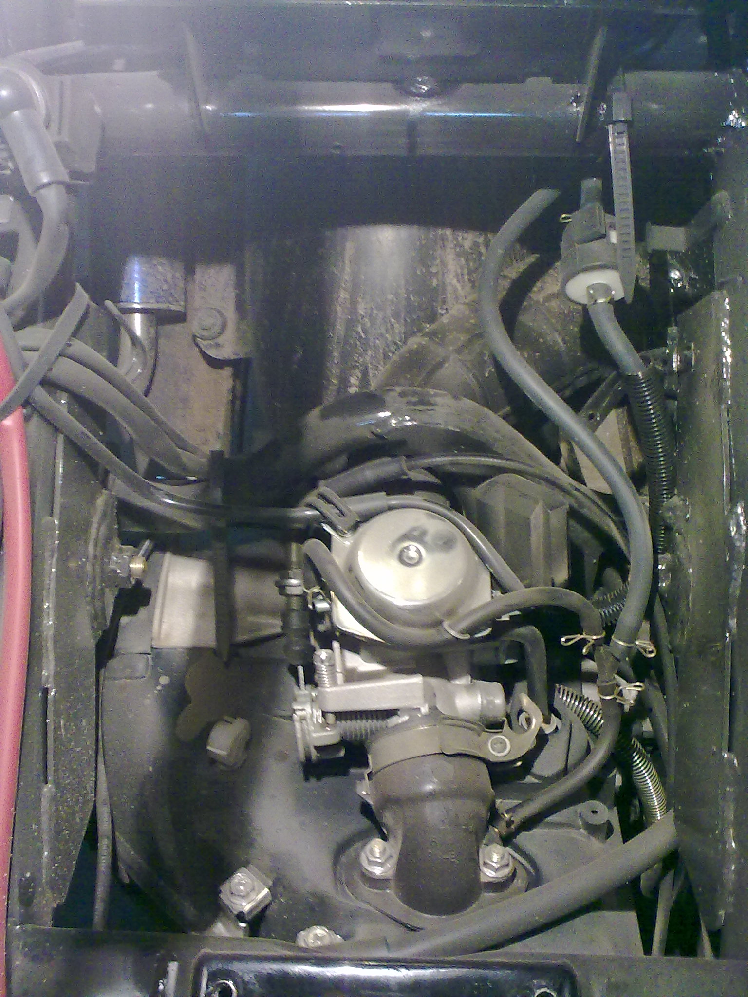

уважаемые, а где взять мануал на скутер?
типа чтобы разобраться, куда какой провод идет...
я например не понимаю, почему от бака идет 2 топливопровода и как видно по фоткам сверху, он разединяется в тройник справа от карба и один шнурок идет затем прямо к горшку. это что, топливо поддувается прямо в горшок? причем это с топливопровода, который не имеет фильтра! второй с фильтром заходит в сам карб.
я однажды перекрыл этот второй шланг и скут заглох через 2 мин.
сегодня долез до обогатителя. он подсоединен к клеме, на кот нет питания. оно есть на другой, но эти клемы не подходят друг к другу!
что порекомендуете? просто провода бросить? и попробовать ездить... >:o

В шапке на каждой странице есть ссылочка "файловый архив" там выложены разные руководства, скачай хонлинг например, почитай, в общих чертах все описано, но у тебя чуток по другому, со временем догадаешься.
Про 2-а шланга, тот что с фильтром это топливопровод, тот что без в тройник идет это вакумный шланг, он открывает вакумный кран и только тогда бензит течет, от тройника шланг на карбюратор тоже вакумный поднимает золотник (заслонку) в карбюраторе, а тот что на патрубок одет как раз основной вакумный, бензин по нему не течет, в нем создается разряжение (низкое давление, вакум) нужный для открытия бензокрана и поднятия золотника.
Заведи и проверь обогатитель если через 5 минут он теплый то работает, если нет ищи куда подключить и карб придется перенастраивать.
Есть статьи на главной странице, про карбюратор например, но карб маленько другой.
Что непонятно спрашивай здесь. Про подключение обогатителя пару страниц назад писали.
