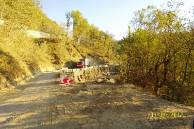

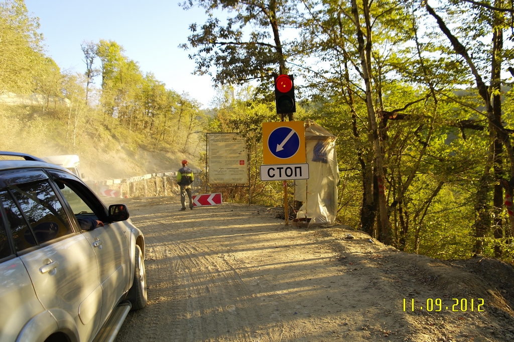

...ШАУМЯНСКИЙ ПЕРЕВАЛ!... В 2012 году из за дождей он практически ,,ушел,,. Движение было одностороннее, по светофору.

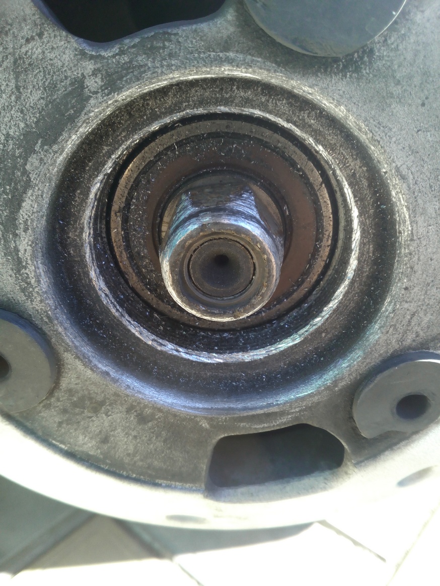

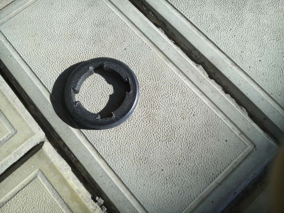

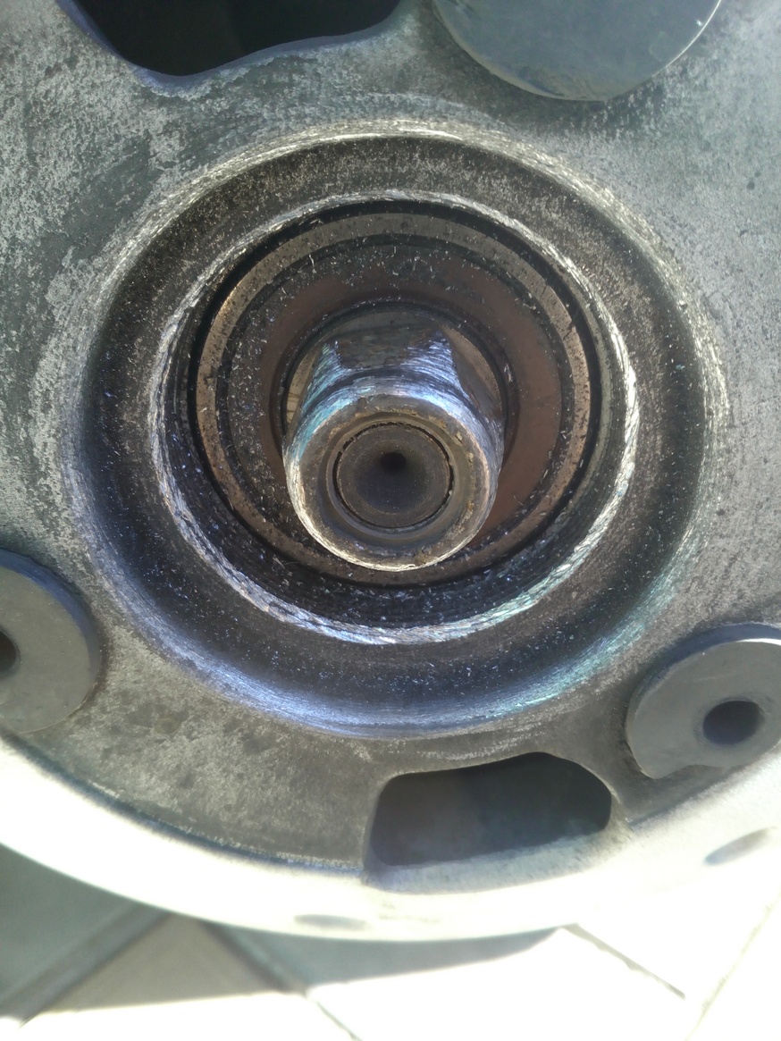

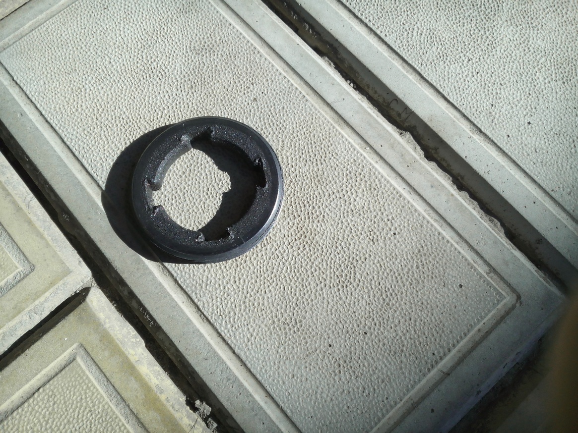

Произошло непонятное. Утром выехав на работу услышал, как я его называю " Московский звон", отдавался то впереди то сзади. Наскоком не смог определить откуда. Уже дома изрядно поболтав скут нашел. Возник вопрос-КАК? Как открутилось то, что еле откручивается при помощи отвертки и молотка. Подшипник в обойме не проворачивается. Вот такой СЮРПРИЗ!
