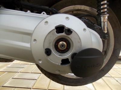

Не совсем понял откуда это открутилось... варик, чтоль?

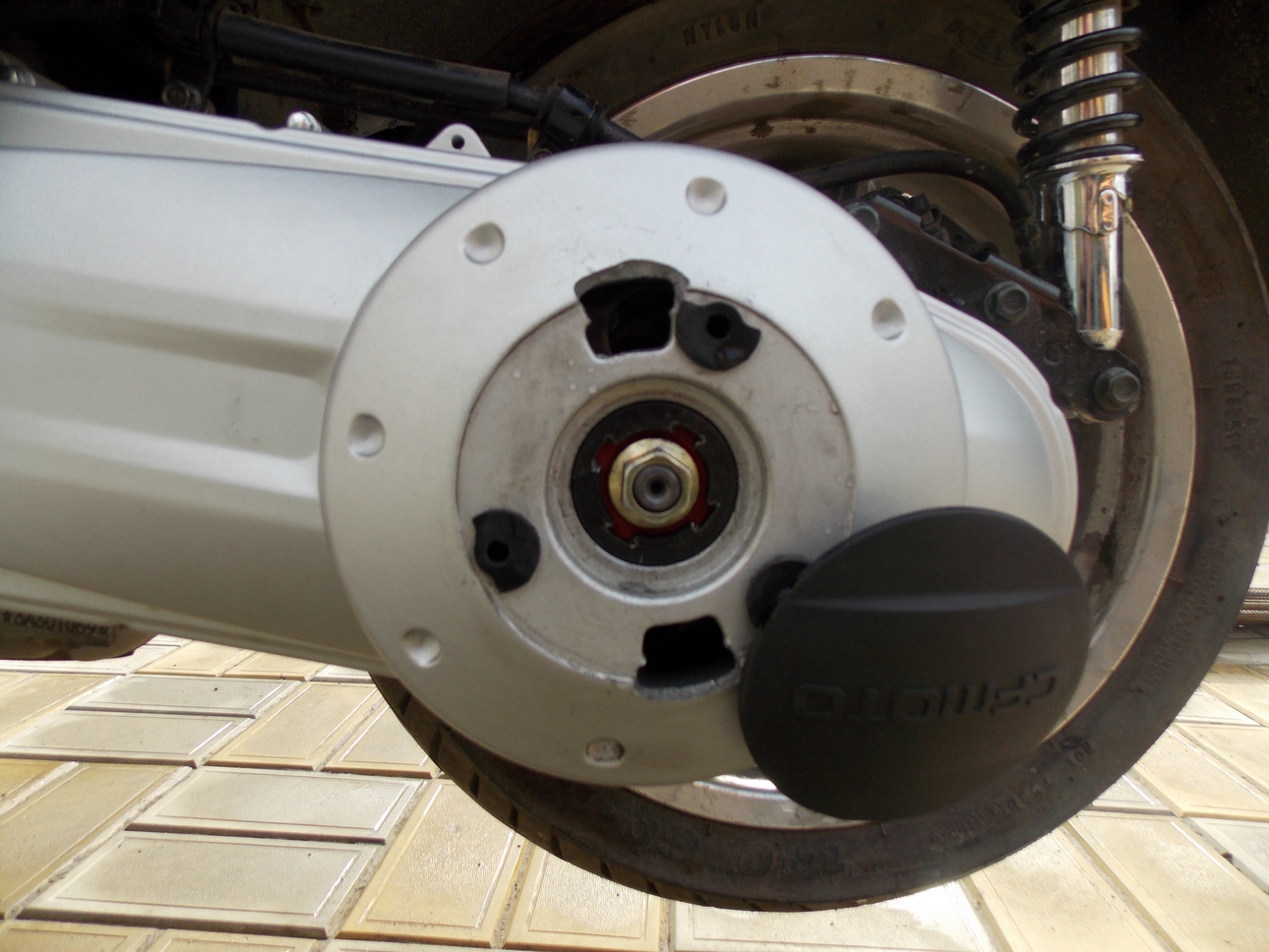

Это здесь находится и гайку "сожрало". Фото кликабельны.

Действительно, КАК?
Специально будешь откручивать - без гайковерта наплачешься.
А тут само.
Загадка, однако....
И гайку обо что так пожрало? Не о пластиковую накладку же?
Значит что то туда залетело, сожрало и ослабило гайку, раздробилось и высыпалось.
камешек например

Открутилось стопорное кольцо! И его телепало там внутри, пластиковая заглушка не дала ему вылететь, вот оно и "сожрало" гайку и резьбу немного побило!

Все равно, думаю, что что то попало постороннее.
С чего стопору самостоятельно откручиваться?
ну или подшипник нагрелся и защитные щечки стали проворачиваться и открутили стопор.
что еще придумать то можно?
грязь,песок были там?
АЮ

Нет, фото сделано сразу после открытия декоративной пластмасски, все остальное было проверено тоже. Поэтому и возник вопрос!

Kitaeza45
тогда не знаю

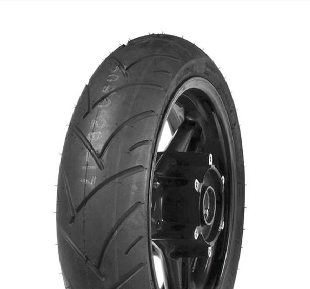

наконец то заменил переднюю штатную резину (прошла 46 000, пошла шишками неравномерного износа по беговой дорожке) на GOLDENTYRE 120-70/15,
даже дышать легче стало, на старой уже откровенно боялся ездить в дождь и по мокрой дороге
Характеристики:
Наименование: GOLDENTYRE GT070
Индекс нагрузки: 56 (224 кг)
Наличие камеры: нет
Ширина профиля мотошины: 120 мм
Высота профиля мотошины: 70 %
Посадочный диаметр мотошины: 15 "
Индекс скорости: H (210 км/ч)
Ось применения мотошины: Front Wheel (переднее колесо)
но сомнения обуяли, по типу уже обсуждавшегося здесь случая направление рисунка и стрелки Rotation.
На шине указано так:
("ёлочкой" протектора вверх)
хотя мозги сопротивляются и хотят так!
("ёлочкой " протектора вниз)
общий вид и рисунки протектора
кто как думает?
Комментарий к файлу: общий вид
GOLDENTYRE_GT070.jpg [ 28.69 KiB | Просмотров: 5984 ]
Комментарий к файлу: вращение в как мне кажется более правильным
стрелкой указано вращение кажущееся мне более правильным
GT-070(1) (1).jpg [ 27.25 KiB | Просмотров: 5984 ]
Комментарий к файлу: вращение по маркировке
стрелкой показано направление вращения (то, что на борту шины)
GT-070(1).jpg [ 27.79 KiB | Просмотров: 5984 ]
Как на шине стрелочка, так и ставь

Aleko писал(а):
а мозги сопротивляются, как гляну на нее, так и содрогаюсь
Мозги,видимо правы! Форма для шины (так думаю) была зеркально скопирована.Покупал в российском интернет магазине модную мясорубку на присоске.Оказалась китайского производства,писали , что устанавливается в любом месте столешницы,но ручка была длинной,пришлось ставить с краю и совсем НЕ молола.Разобрался-режущие кромки ножа загнуты в обратную сторону.Это так в качестве примера,а вообще полезно погуглить про шины,устройство ,маркировку и проч.

Aleko
Стрелка на шине показывает верно. Рисунок протектора должен "расходиться" в сторону пилота... что и происходит, судя по твоему рисунку №2... то есть так и нужно ставить. Сделано для того, чтобы попадая в воду протектор отводил излишки в стороны от колеса, тем самым улучшая сцепление с дорогой. Поставь шину в сторону движения мота и должен на земле получить отпечаток "^" - это верно :)
Привет :)
какую стрелку имеешь ввиду?
мою (как мне кажется правильным) или ротейшен на борту шины?
на рисунке №2 как раз вода будет загоняться к центру(прямо в беговую дорожку)
вот сейчас, отвечая тебе, очередной раз глянул на рис. №2 и аж передернулся.
мозги сопроивляются, как у того парнишки, который проснулся с глубокого похмелья в гостевой комнате у друга-шутника, где все сделано наоборот, к полу, выкрашеному бел. краской, прикреплены люстры, а к потолку отделаному линолеумом - прикручена мебель.
(наверное он сошел с ума) :-D
таки кажется что на борту шины ротейшен указана неправильно.
