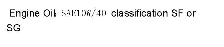

Производитель, что пишет в мануале у вас? SAE15W-40 API SG или в переводе :) И минералка самая что ни на есть простая - так как API SG не погубит мотор.

nordmoto
скрин из буржуйского мануала :)
Комментарий к файлу: скрин из буржуйского мануала
Безымянный.jpg [ 15.47 KiB | Просмотров: 6188 ]
АЮ
СообщениеДобавлено: 06 Oct 2016, 16:57
Aleko
Самому не смешно? Или ты считаешь что мануал печатают разным шрифтом!
https://www.manualslib.com/manual/1076183/Cfmoto-Jet-Max-250.html?page=32#manual
стр.26 про масло. А "вклеено" у тебя так потому что SAE10W40 самое распространённое и API всегда выше:)Т.е. что бы глупых вопросов не задавали " А чего 10W40 лить нельзя?".

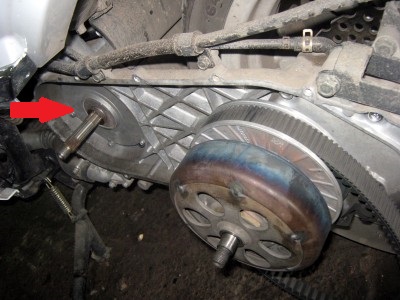

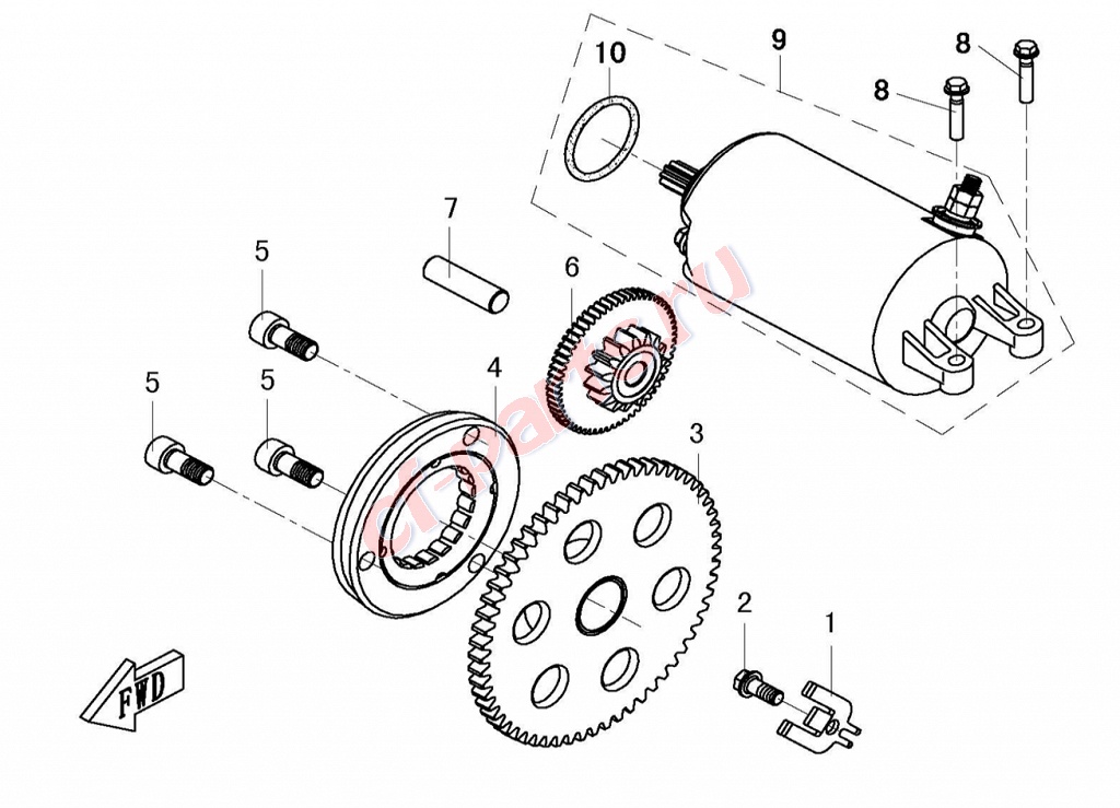

кто знает как добраться до обгонной муфты стартера?
похоже случилось то же, что и на стр. 62
АЮ
СообщениеДобавлено: 09 Oct 2016, 21:39
Зарегистрирован: 01 Feb 2015, 23:05
Сообщений: 170
Откуда: Темрюкский р-он
Скутер: JetMAX250
Стаж: 2go
Снимаешь крышку вариатора, ведущий шкив, все остальное перед тобой!
IMG_3925.jpg [ 49.65 KiB | Просмотров: 6436 ]
2035.jpg [ 179.66 KiB | Просмотров: 6436 ]
обязательно отпишись. Жаль если, что серьезное.
