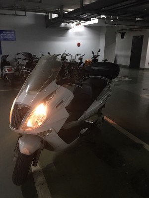

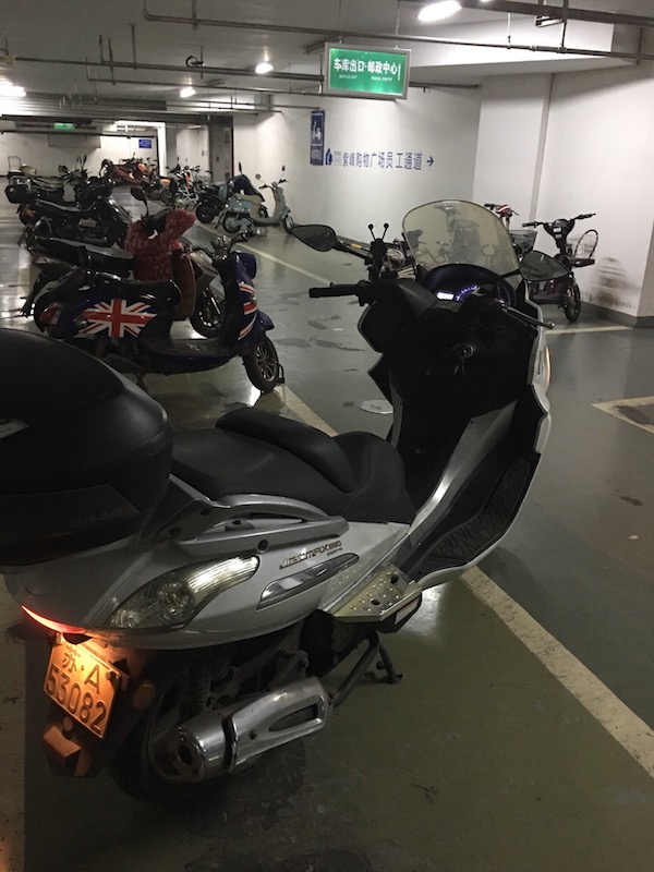

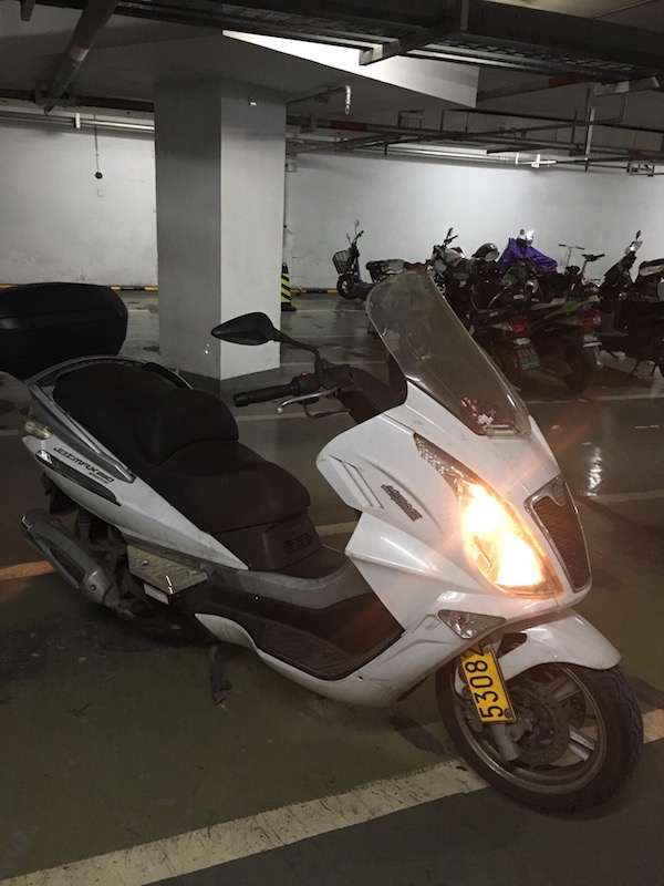

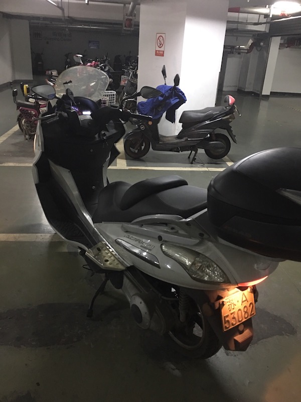

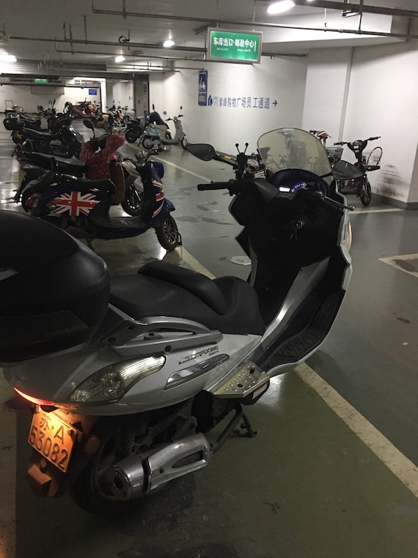

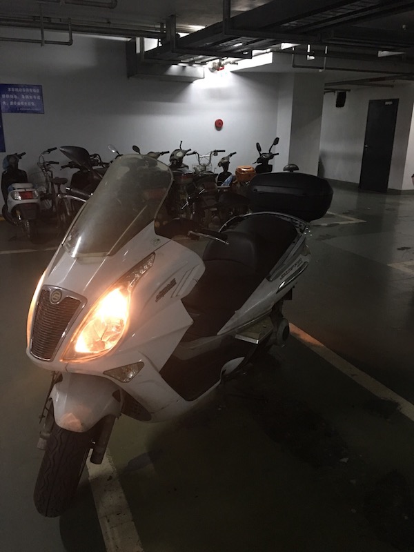

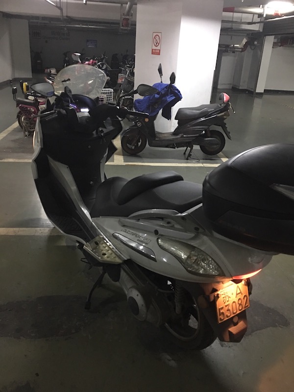

Купил данный скутер в Китае, брал б/у. Ниже немного расскажу о скутере и процессе эксплуатации.
Предыстория:
Я ездил на CFMoto 650 NK первого поколения (без АБС и прочих фишек), и он сыпался со страшной силой. Все, что могло сломаться, ломалось. Все, что могло звенеть, стучать и скрести, звенело, стучало и скреблось.
В итоге я приехал в тот магазин, в котором его купил, и попросил, чтобы его поменяли на ч то-то, что бы могло возить меня до работы и обратно. Так я и стал обладателем Джетмакса с пробегом около 9,000 км в марте 2015.
Эксплуатация:
Езжу на нем каждый день, в тепло, холод, дождь, и другие атмосферные явления. Поэтому от него мне нужны две вещи: комфорт и надежность.
Как только я взял мопед, я понял, что предыдущий хозяин не делал с ним ничего. От слова "совсем". Никакого ТО или диагностики с ним не производилось никогда.
Плюсы:
Мопед большой и вместительный. Под сиденье влезает много вещей, что просто здорово, когда езжу за покупками. Вообще китайцы сделали очень интересную фишку - выпустили на рынок 250-кубовый мопед с корпусом нормального 600-кубового аппарата. То есть предложение очень выгодное - много скутера по адекватной цене.
Отличная ветрозащита, зимой помогают воздухоотводы в колени - не кондиционер, но и не холодина.
Удобное сиденье (мой рост - 179 см, вес - 78 кг) и треугольник сиденье - подножки - руль. При долгой езде ничего не болит и не затекает.
Минусы:
Очень мягкий металл... эмм... всего. Один раз выкрутил болт, вкрутил болт. Второй раз вполне может сорваться резьба (правое крепление ветровика, крепление накладки глушителя). Китайские саморезы из зеленого металла тоже крайне низкого качества.
Подвеска (передняя и задняя) - одно название. Все пробивает, скрипит, и отдает в спину.
Разгон никакой (но в городе хватает).
Родные покрышки - пластмасса. Ездить на них агрессивно - самоубийство.
Сиденью не помешала бы распорка, чтобы оно хоть как-то держалось в поднятом состоянии.
Отсутствие штатного ЮСБ разъема для зарядки телефона - тоже не совсем понятно. ЮСБ от магнитолы не в счет.
Штатная магнитола издает ужасные звуки.
Света хватает для езды в городе, где есть фонари и много автомобилей. На трассе ночью свет не освещает всего, что хотелось бы увидеть.
Родные пульты не любят дождь - постоянно что-то замыкает и не включается.
Много дорогих запчастей (тот же ремень).
Некоторые инженерные решения мне непонятны - разное крепление амортизаторов, например. И проставки под тормозной диск сзади справа по ходу движения скутера.
Свистит редуктор, какое бы масло я в него ни лил.
При маневрировании в результате длины и развесовки вполне реально словить вобблинг, скутер не ощущается таким собранным, как, например, Benelli BJ 250, на котором я ездил раньше.
Крышка бардачка не прилегает к корпусу, смотрится весьма похабно и открывается иногда.
Было сделано:
Долил масло в переднюю вилку (10W), по 270 мл в каждое перо. Управление стало поострее, пробои исчезли.
Поменял задние амотризаторы на местные с Таобао. Амортизаторы менял 2 раза: родные нерегулируемые поменял на родные регулируемые - никакого улучшения, вне зависимости от настроек. Заказал и поставил амортизаторы 川南, они помягче.
Поставил кофр Shad, места стало ощутимо больше. Кофр не смотрится ужасно, так как скутер сам по себе большой.
Поставил крепление под телефон и ЮСБ зарядку - теперь могу ездить с GPS.
Закрепил ветровик (засунул под крепление еще одну гайку).
Закрепил накладку на глушитель (правда, она почти открутилась снова).
На всякий случай - ссылка на мой блог по ДжетМаксу на английском языке (о сайте mychinamoto я узнал гораздо раньше, чем о china-scooter): http://www.mychinamoto.com/forums/showthread.php?8088-Steve-s-CFMoto-250T-6a-Jetmax
Буду рад комментариям, вопросам, предложениям.
