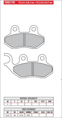

тормозные колодки передние SYM CITYCOM300i
фирмы FERODO FDB2190 http://www.ferodoracing.com/file.php?type=12&id=44
перед фородо.jpg [ 40.37 KiB | Просмотров: 8289 ]

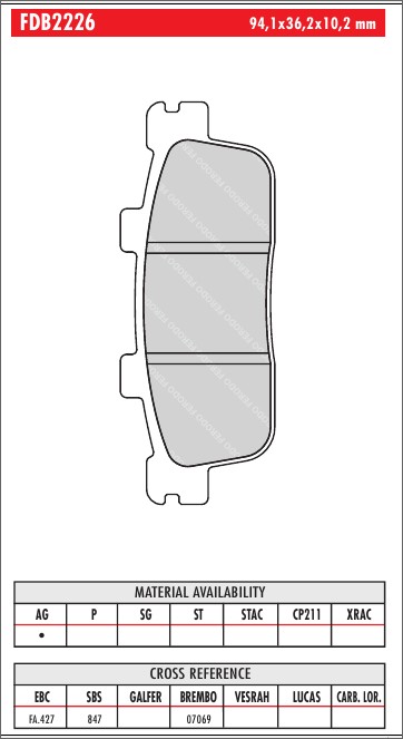

тормозная колодка задняя SYM CITYCOM300i
фирмы FERODO FDB 2226 http://www.ferodoracing.com/file.php?type=12&id=44
назад фородо.jpg [ 38.55 KiB | Просмотров: 8289 ]

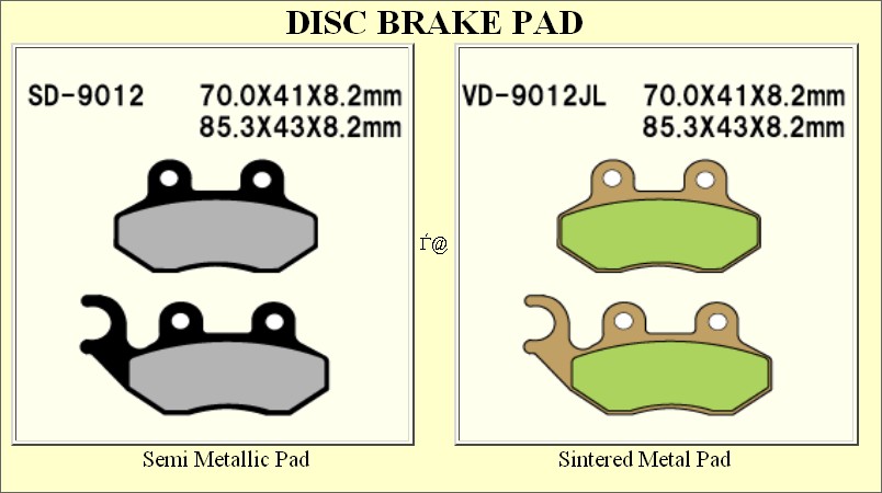

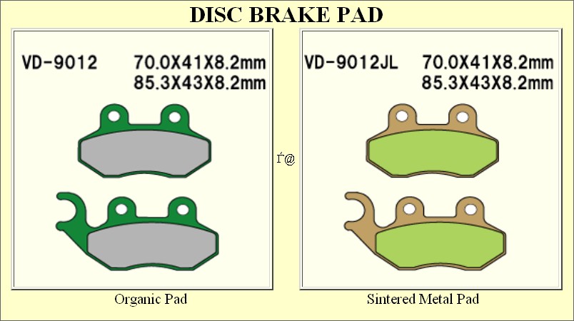

тормозная колодка передняя SYM CITYCOM300i
фирмы Vesrah http://catalog.vesrah.co.jp/
.JPG
.JPG [ 12.12 KiB | Просмотров: 8241 ]
Vesrah 2.jpg [ 65.49 KiB | Просмотров: 8289 ]
Vesrah 1.jpg [ 65.29 KiB | Просмотров: 8289 ]

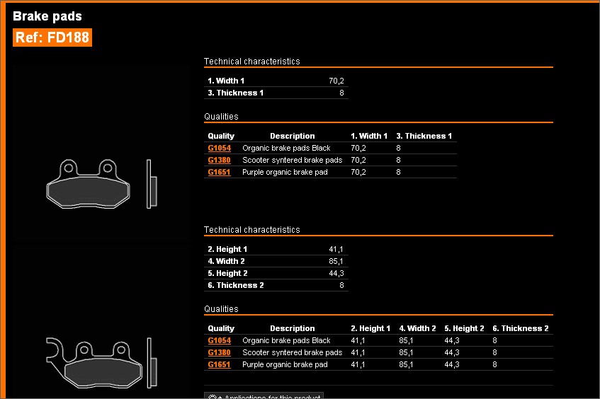

тормозные колодки SYM CITYCOM300i передние
фирмы GALFER FD188
http://www.galfer.es/asp/home.asp?idm=ANG
galfer front.jpg [ 75.79 KiB | Просмотров: 8261 ]

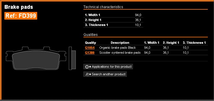

тормозные колодки SYM CITYCOM300i задние
фирмы GALFER FD399
galfer rear.jpg [ 44.66 KiB | Просмотров: 8260 ]
