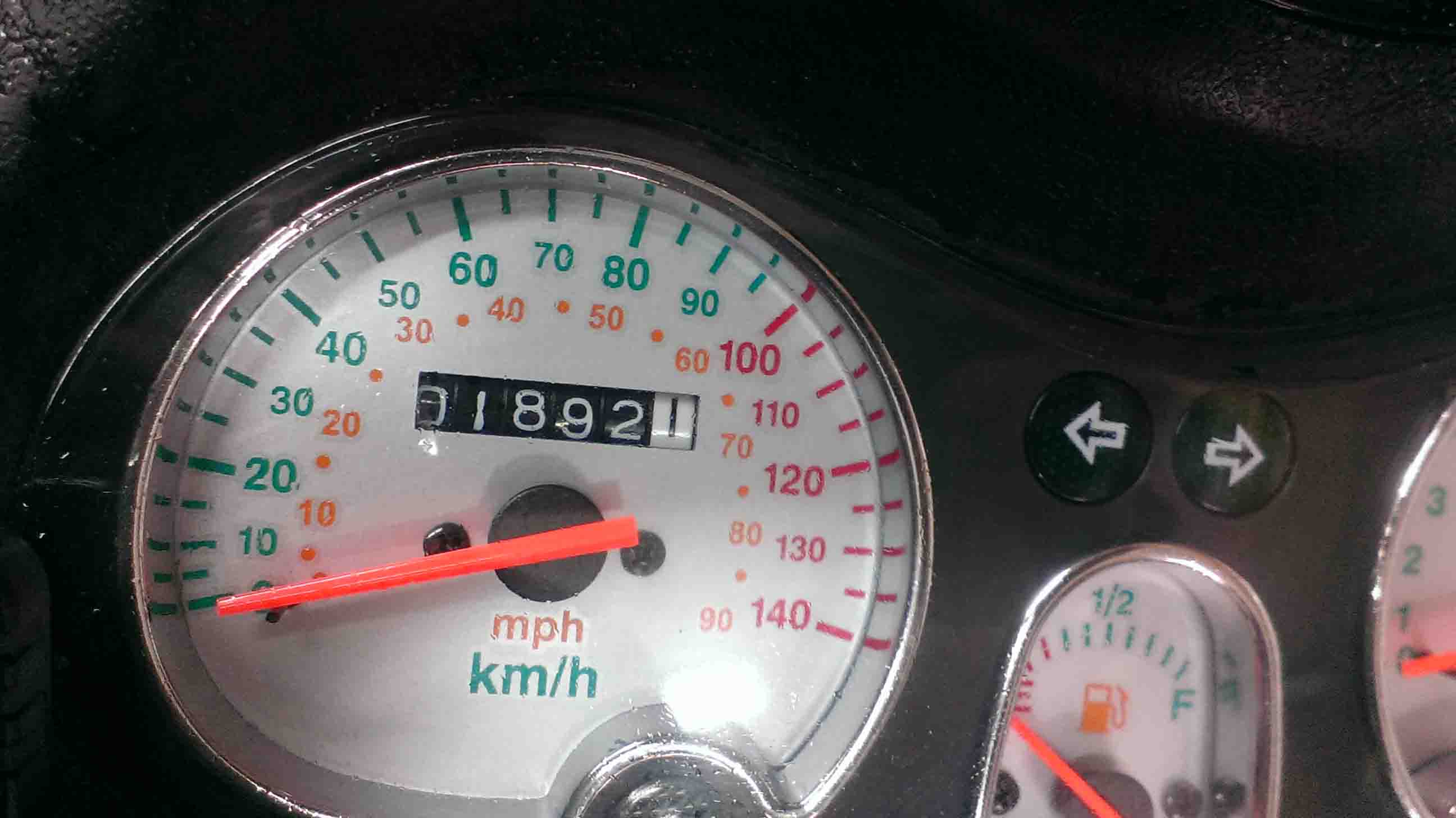

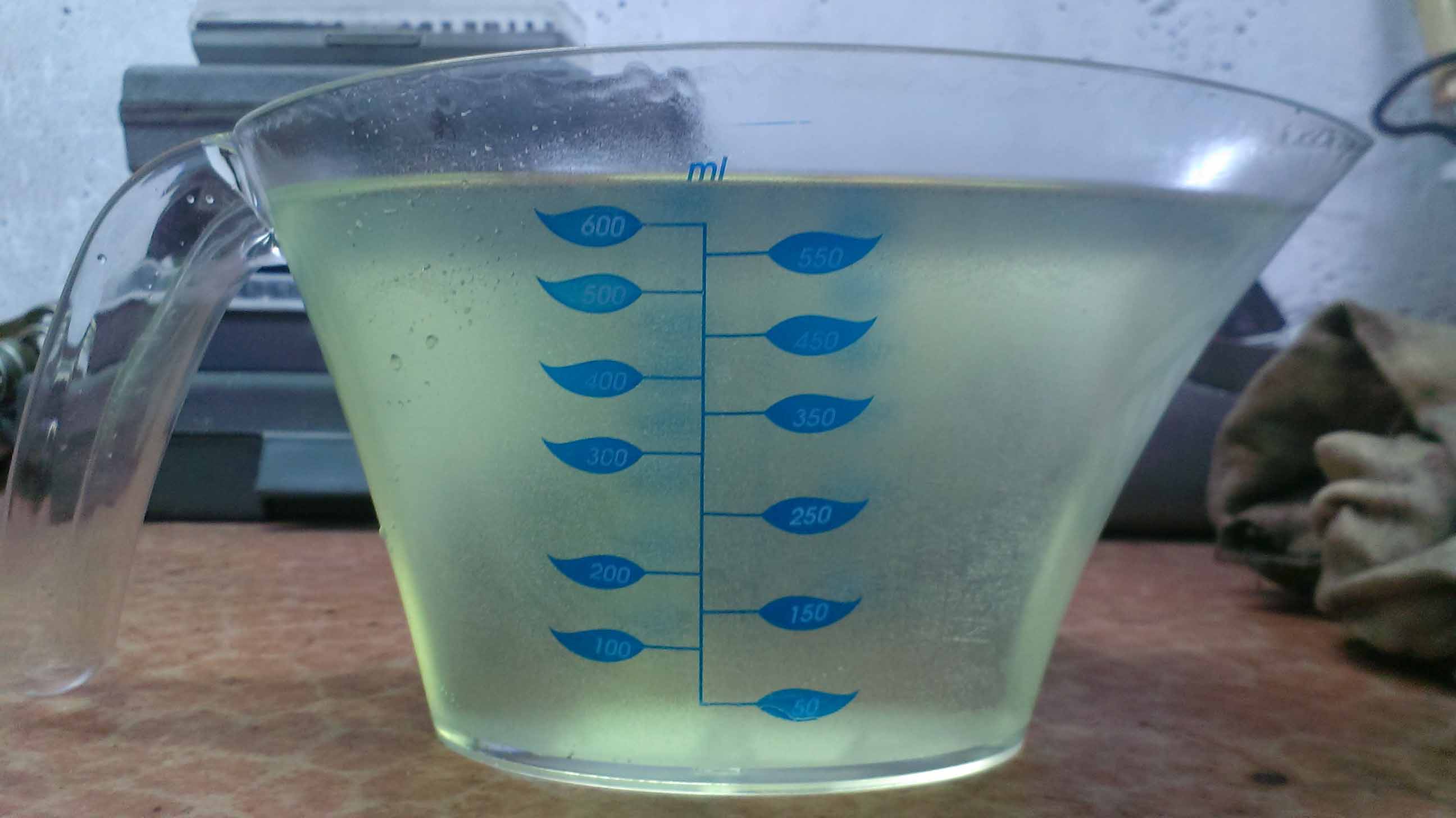

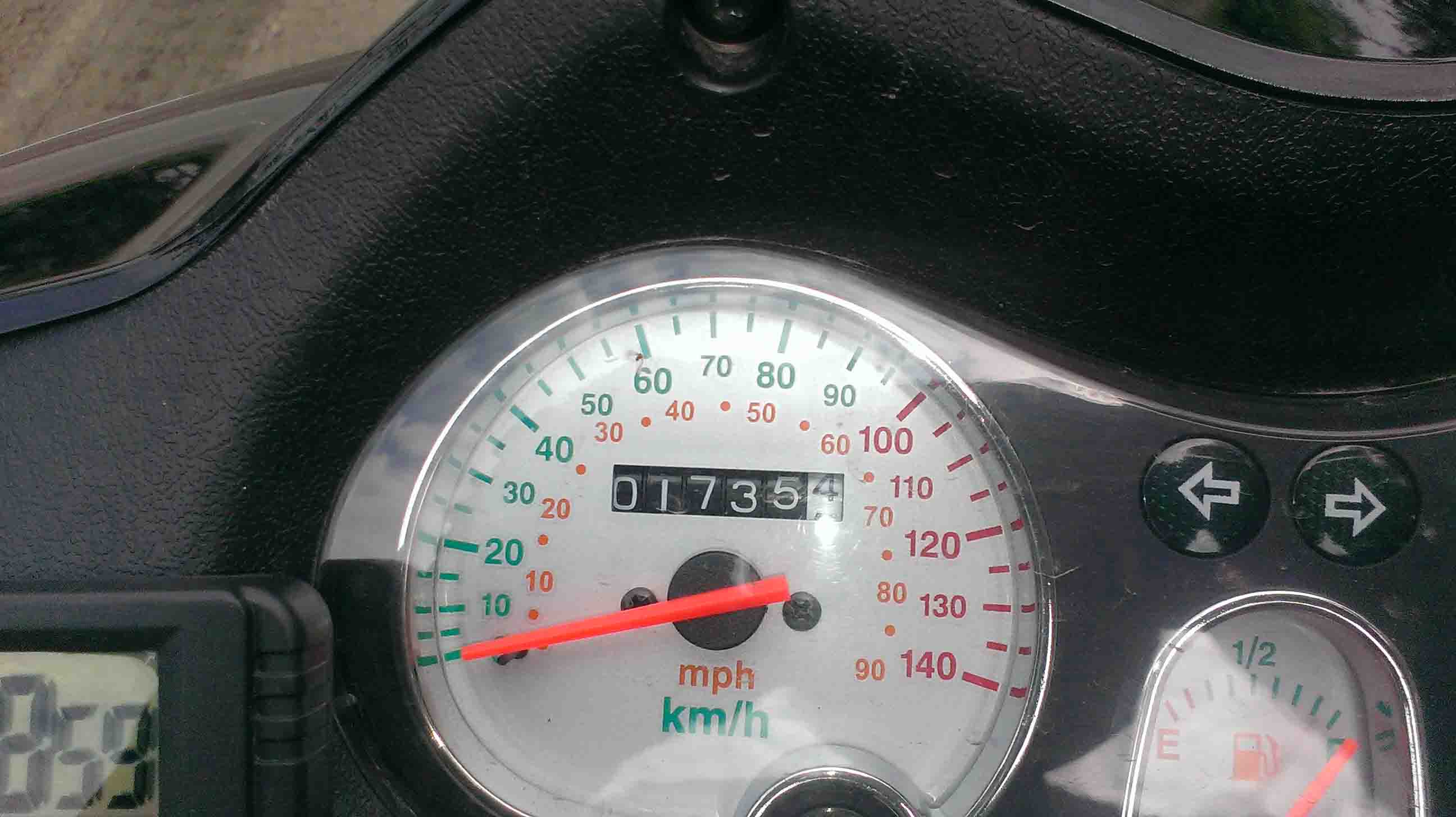

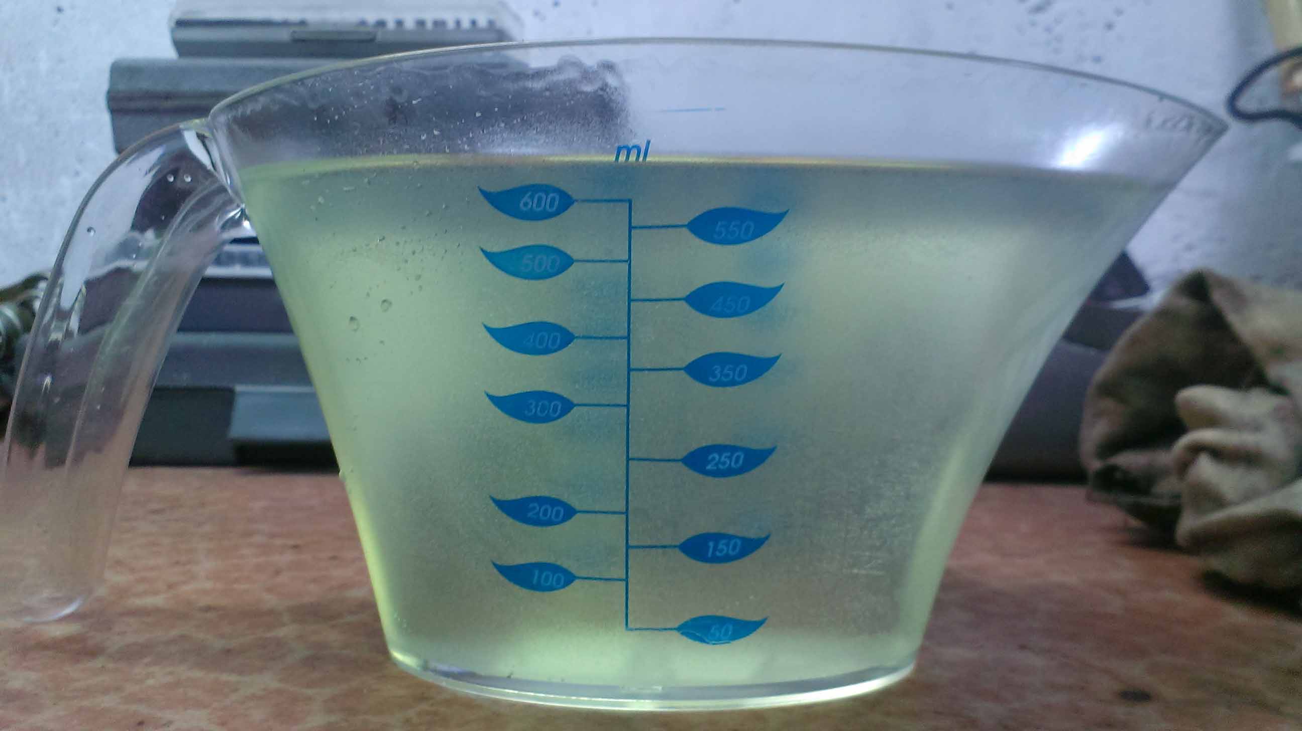

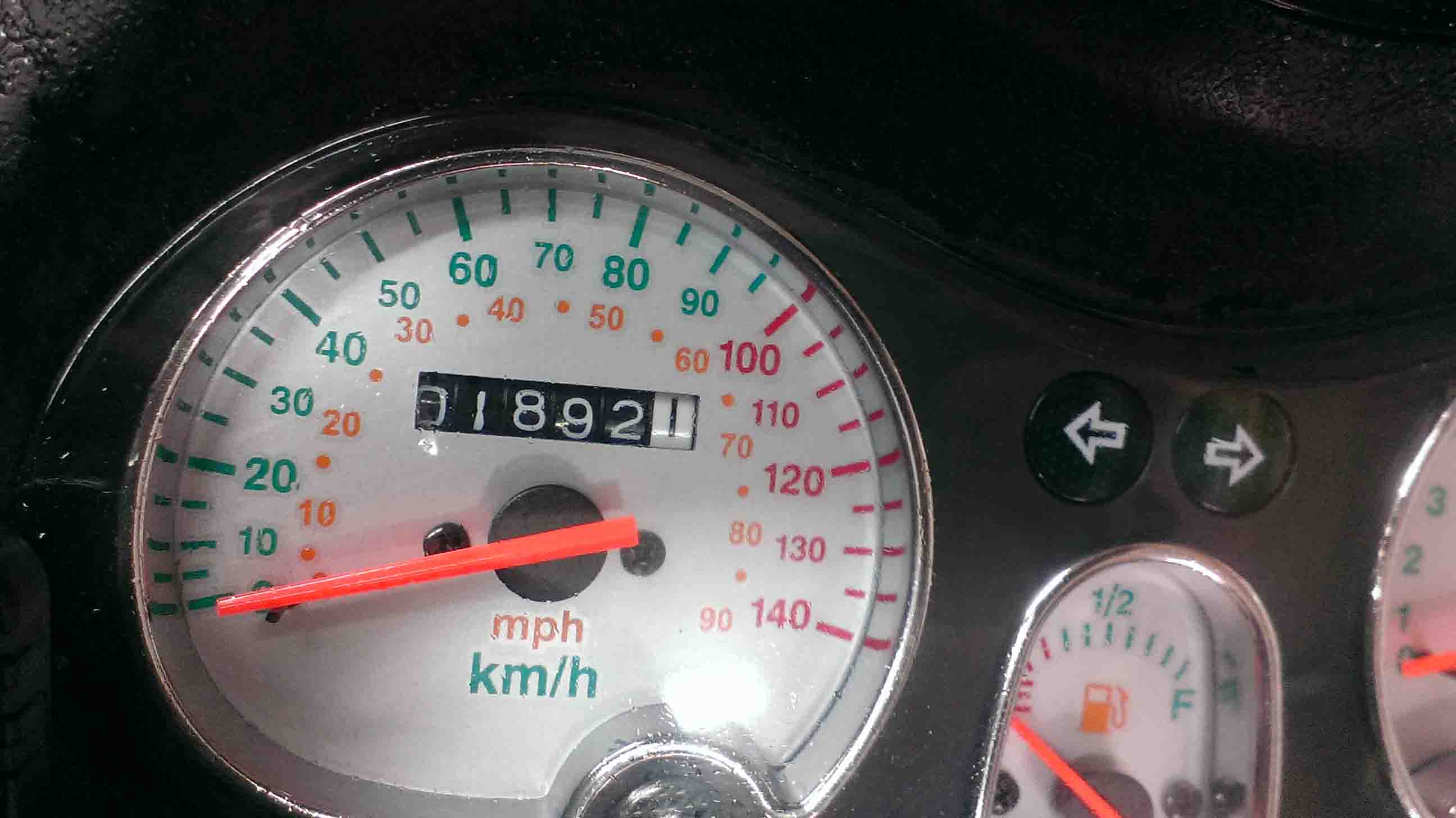

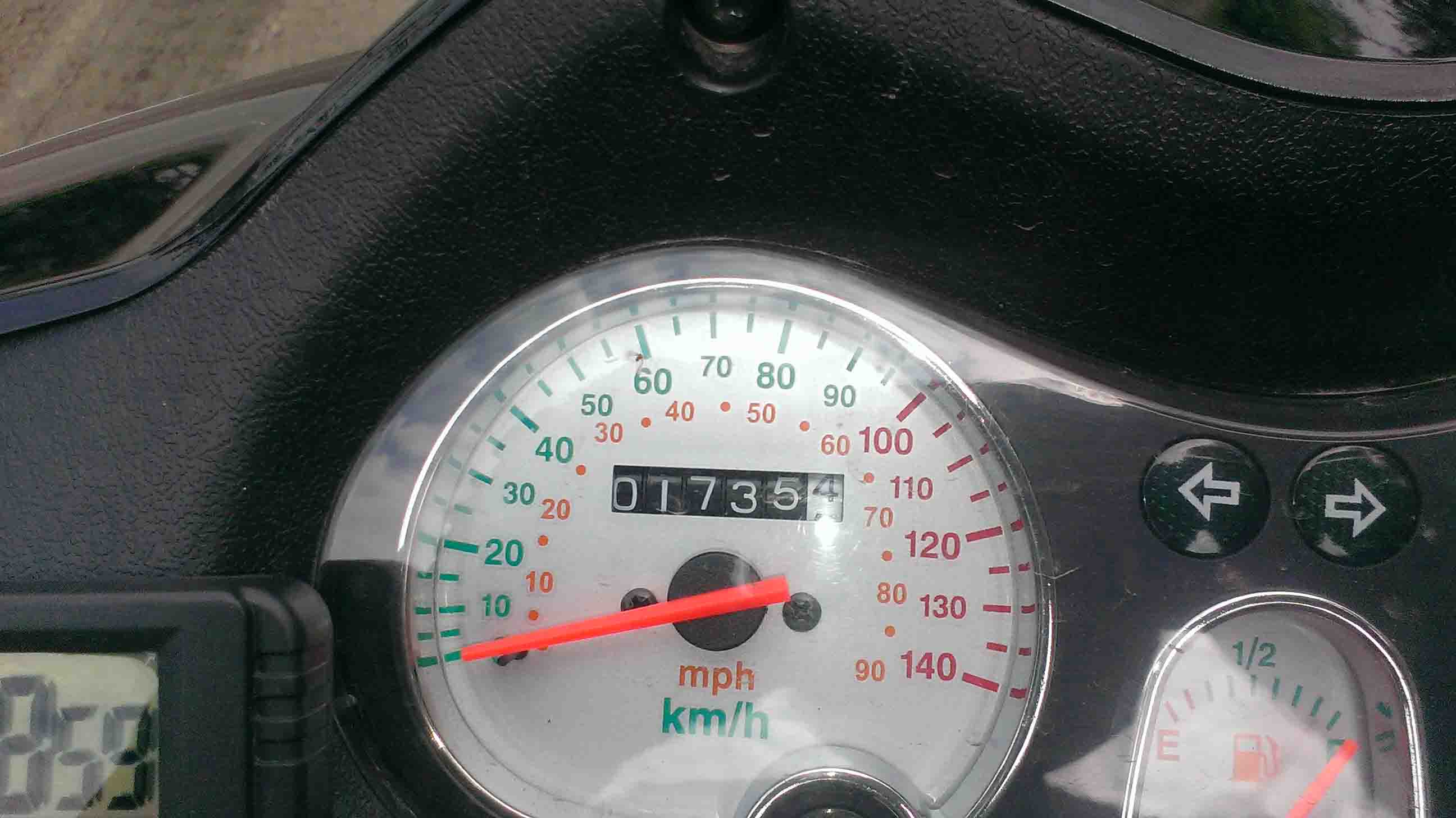

Сегодня решил проверить на сколько км. хватит полного бака (5 литров) и отправился в путешествие по Челябинской области, по маршруту: Челябинск - Первомайский - Коркино - Роза - Еткуль - д. Печёнкино (заброшенный пионерлагерь) - д. Шибаево - аэродром "Калачёво" - Челябинск.
Весь путь составил 157 км.
По приезду в гараж в баке осталось 650 мл.

Итого....5-650=4.350.....4.350: 157=0.0277 литра на километр....
0.0277х100=2.77литра на сотню....чета супер экономно...
Ты это ...того ничего не попутал.... :-D

фото в начале и в конце поездки.
ещё и 650 грамм бенза осталось)

Нет, всё правильно, када с Борисычем ездили на бункер, ехали 60-70, и расход у кимки тоже оказался меньше 3-х литров, 2,8-2,9 примерно.

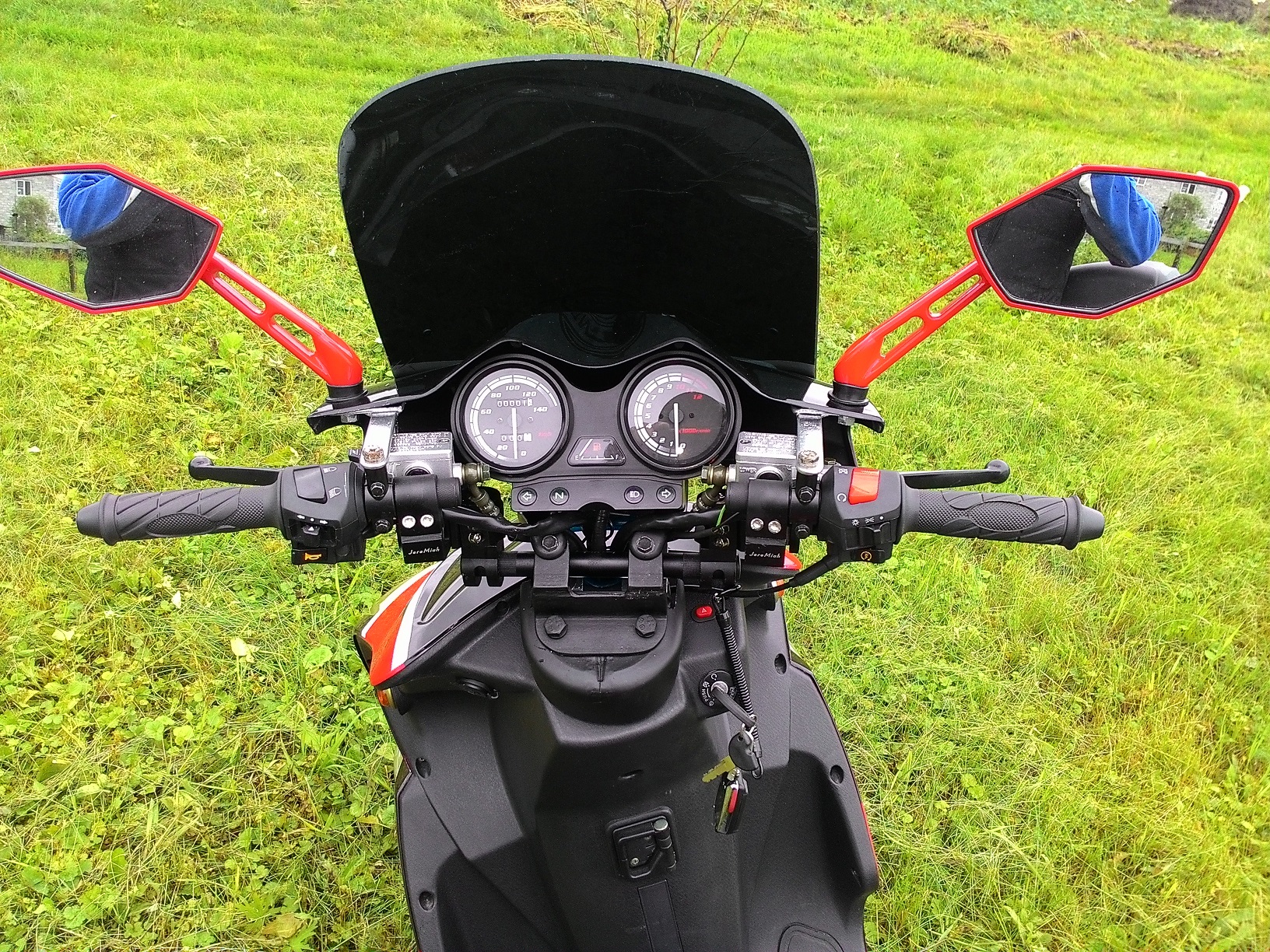

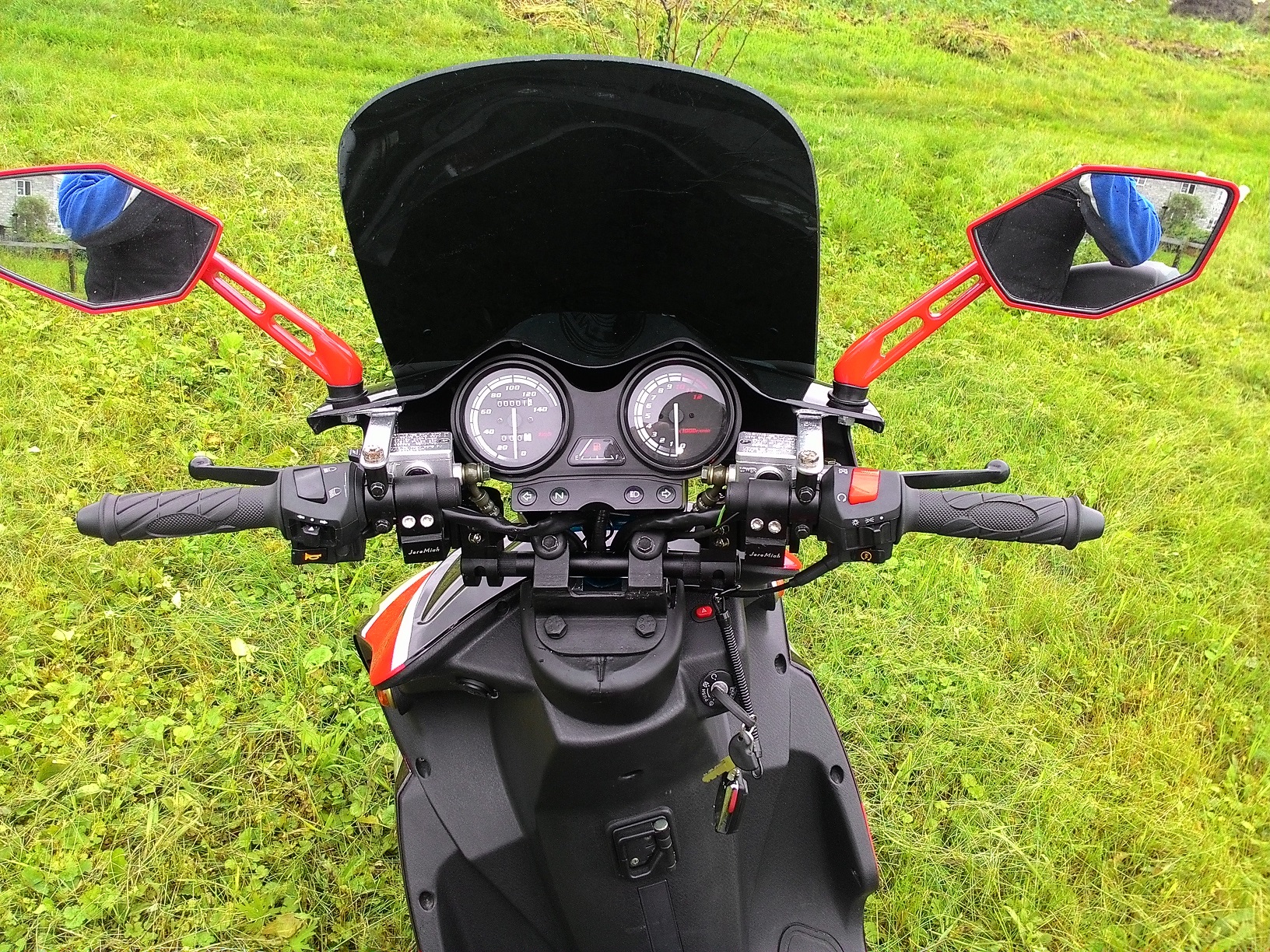

В общем, выкладываю небольшой отчётик о тюнинге Эрзаца – т.е. РЗР.
Закралась мысль, что у меня руль кривой и неудобный. Нашел на Алиекспресс руль-трансформер. Его можно установить в любом положении. http://ru.aliexpress.com/item/new-unive ... 46184.html
Сразу оговорюсь, что руль купил не у этого продавца, а у другого, которого даже упоминать нет желания, так как руль пришел другой фирмы, без упаковки, с царапинами, ржавыми болтами и одна ручка не подходила в крепление. Пришлось все шлифовать, подгонять по размеру и менять болты. Болты кстати все равно нужно менять на новые, так как родные болты одноразовые – один раз затянул, открутил и крындец граням болтов и резьбе.
Продавцу впаял одну звезду, так как продавец-китаянка после предъявленной претензии вообще пропала и на контакт выходить вообще отказалась.
Руль пришел, начал думать, как его поставить на штатное место. Сначала думал купить вынос руля. Поискал его по инету – не нашел. Подумал сходить к токарю, но перед этим снял свой руль и снял все посадочные размеры. Оказалось что новый руль на «вынос» не встанет - будет слишком высоким – как у чоппера.
Пришлось напрягать извилины и творить «нечто».
Наш руль с посадочным диаметром 24мм. В огороде нашлась подходящая труба и кусок железяки. Пришлось площадку под руль делать чуть ниже траверсы. Хомуты на саму трубу руля подошли от мопеда Альфа.
После того как сделал крепление руля, встал вопрос по приборной панели. Родная панель ну ни как не смотрится. Даже на родном месте она меня не устраивала – малоинформативная и не видно градации скорости.
Перерыв инет наткнулся на панель от YBR125. В ближайшем магазине такая панель «завалялась» и я ее купил.
Сращивание панели – отдельная тема, но ни чего сложного в этом нет.
Когда руль и панель стоят на месте – стоило подумать о зеркалах и обтекателе. Под зеркала пришлось делать собственные кронштейны. Обтекатель сделал из родного «клювка» отрезав лишние крепления. Обтекатель со стеклом держится на зеркалах и одном винте снизу.
Ручки тормозных машинок срощены с хомутами под зеркала – одна половина от хомута прикручена к тормозной машинке. В этот хомут вкручивается болт крепления кронштейна зеркала.
Отрегулировал руль по росту и наклону – удобная вещь получилась, я вам скажу. Позже заменил все обычные болты на те что под шестигранник – стало более приятнее глазу.
Ручки переключателей подойдут от любого мото или мопеда. Я поставил от Стелс 200. Стростил проводку (не без подвоха). Параллельно поставил повторители от ВАЗ-2101 или ГАЗ 24 - вместо катафотов. Кнопку аварийки перенес к замку зажигания под правую руку.
Вчера обкатал – все четко.
