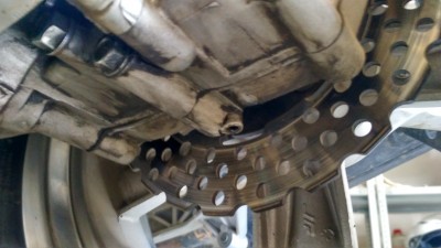

Приветствую всех :)
Обзавелся Джетом, с пробегом чуть менее 4 тысячи. Пока не езжу, нет категории, так только, мелкие вылазки иногда :)
Весь форум прочёл, что бы хоть более менее знать к чему быть готовым :)
Мот нравится вообще, да и вообще всем нравиться кто его видит. И ещё, назвать его скутером как то язык не поворачивается :)
Мот в отличном состоянии, есть только небольшая течь в районе дренажного отверстия вариатора. Слил масло с него, т.к. грешат что иногда бывает из за перелива, но нет, слилось грамм 200 всего.
Пока как то так. :008
IMG_20170622_104222_HDR.jpg [ 888.12 KiB | Просмотров: 8439 ]
СообщениеДобавлено: 30 Jun 2017, 13:43
Зарегистрирован: 07 Mar 2010, 20:37
Сообщений: 102
Откуда: Казань
Скутер: CF MOTO JetMax 250
Dro1D
В сервис едь... это сальник редуктора накрылся, исходя из статистики... ну, если после замены масла продолжит течь, конечно...
Не ошибается тот, кто ничего не делает.
