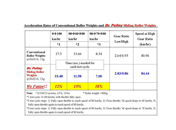

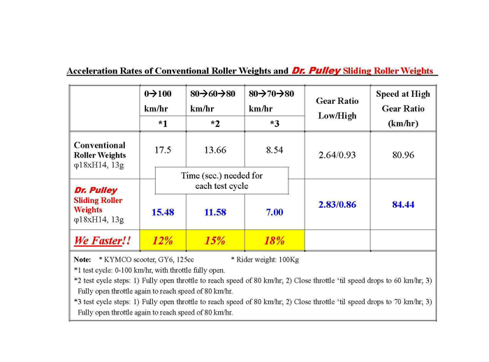

именно этой фирмы ролики ставил себе Кивискут Dr.Pulley
http://www.unionmaterial.com/rollerweight6.htm
http://translate.google.ru/translate?hl ... eight6.htm
внизу на сайте посмотри как они работают
но правда эта же фирма выпускает и обычные круглые ролики
может он их ставил себе надо у него спросить
TESTREPORT.png [ 111.54 KiB | Просмотров: 8096 ]

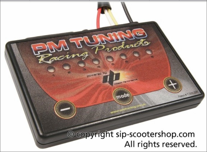

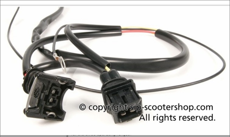

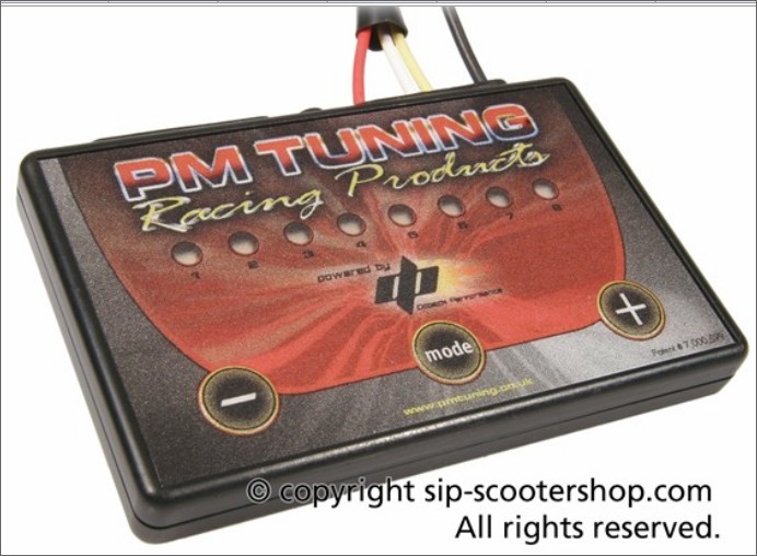

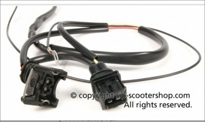

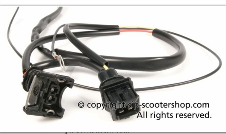

а грузики на СИТИКОМ продают Ø 23x18 gr.20 http://www.malossistore.be/Prodotto.asp ... %209917.Q0
http://www.malossistore.be/famiglia2.as ... rO8MwmmjWV
а на ВЕСПУ делают что то похожее на поверкомандер
http://www.sip-scootershop.com/EN/Produ ... VESPA.aspx
