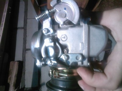

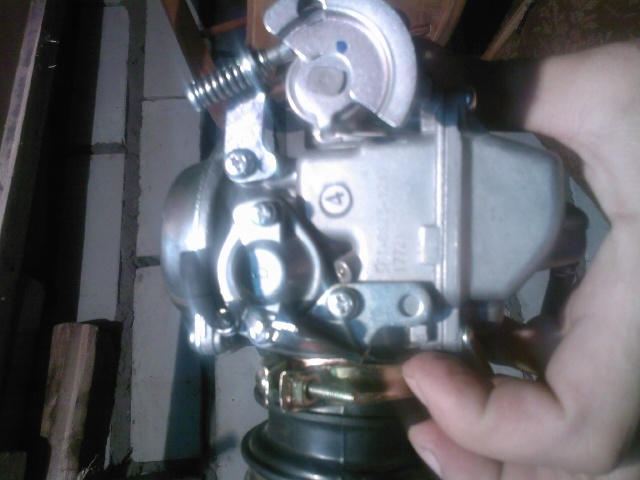

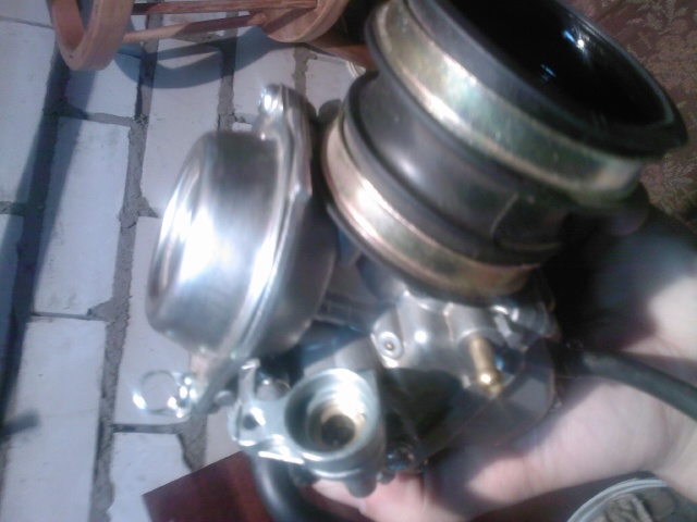

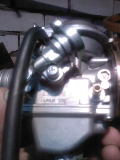

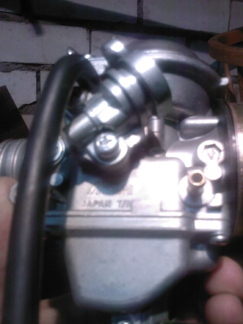

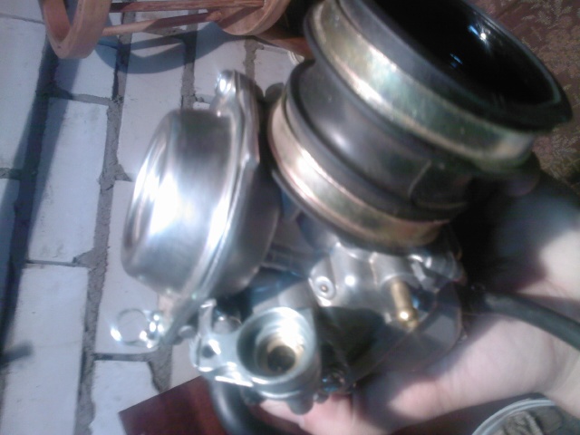

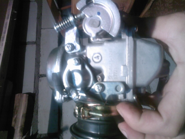

Вот фото карба микуни , может кому интересно . Хомуты родные поменял так как один из них после недели эксплуатации скутера разболтался и мотороллер перестал холостые держать , и работал с перебоями.

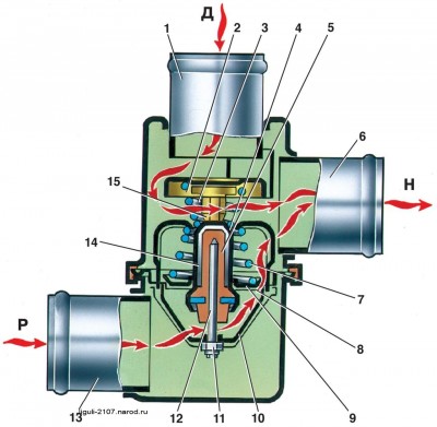

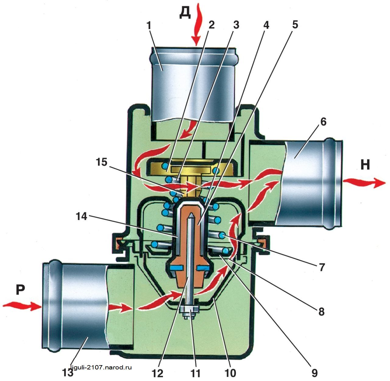

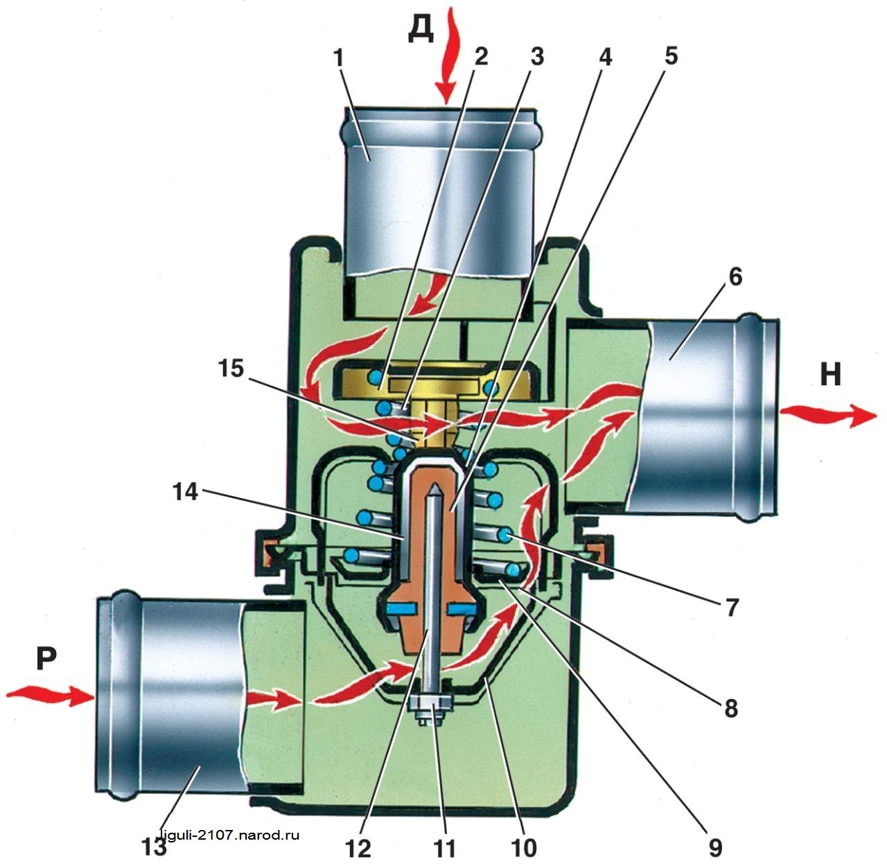

Как Вы ездите на стоковой резине по снегу? Ещё один термостат поставить между радиаторами.
http://jiguli-2107.narod.ru/jigul-7/3-12-5.html

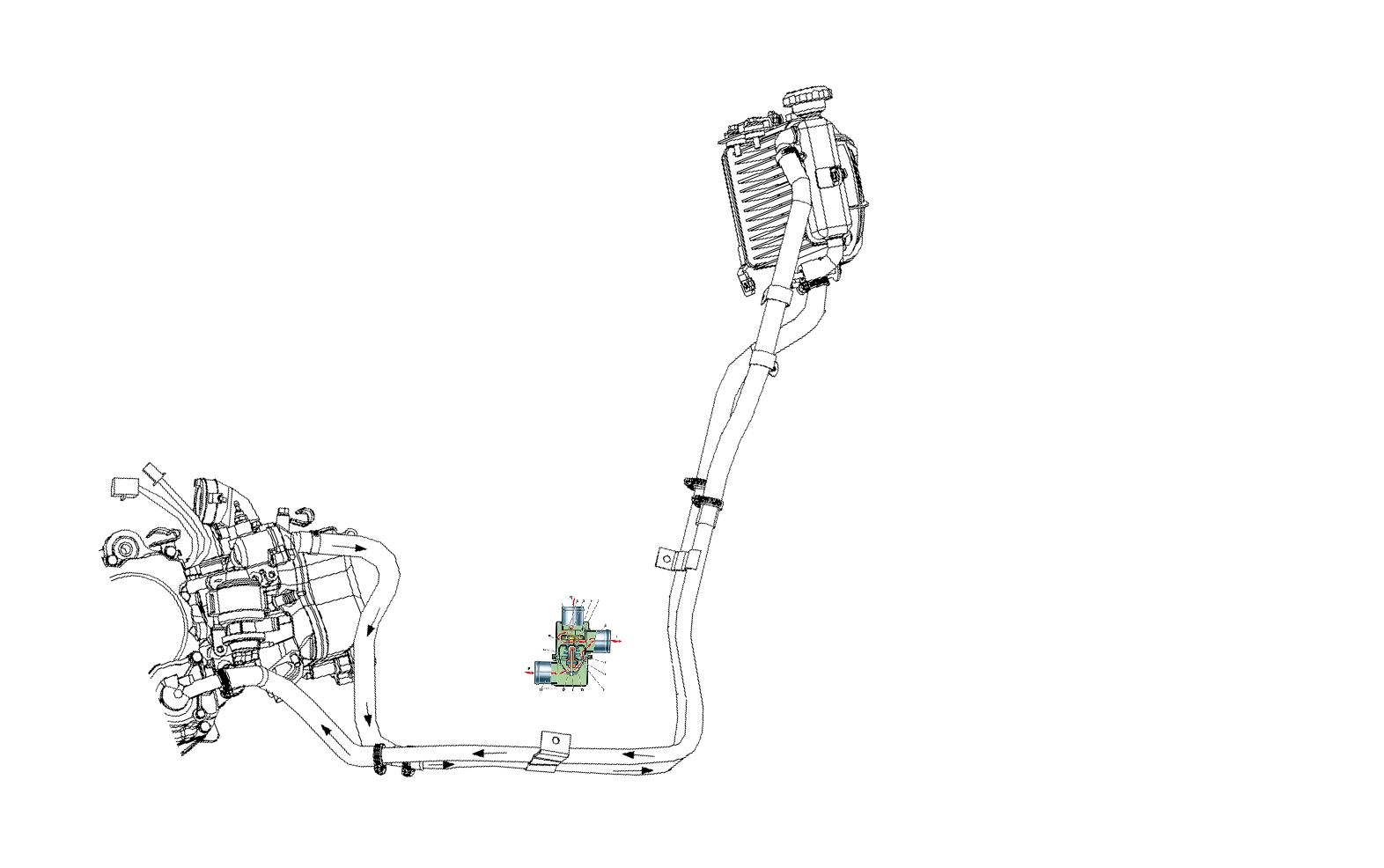

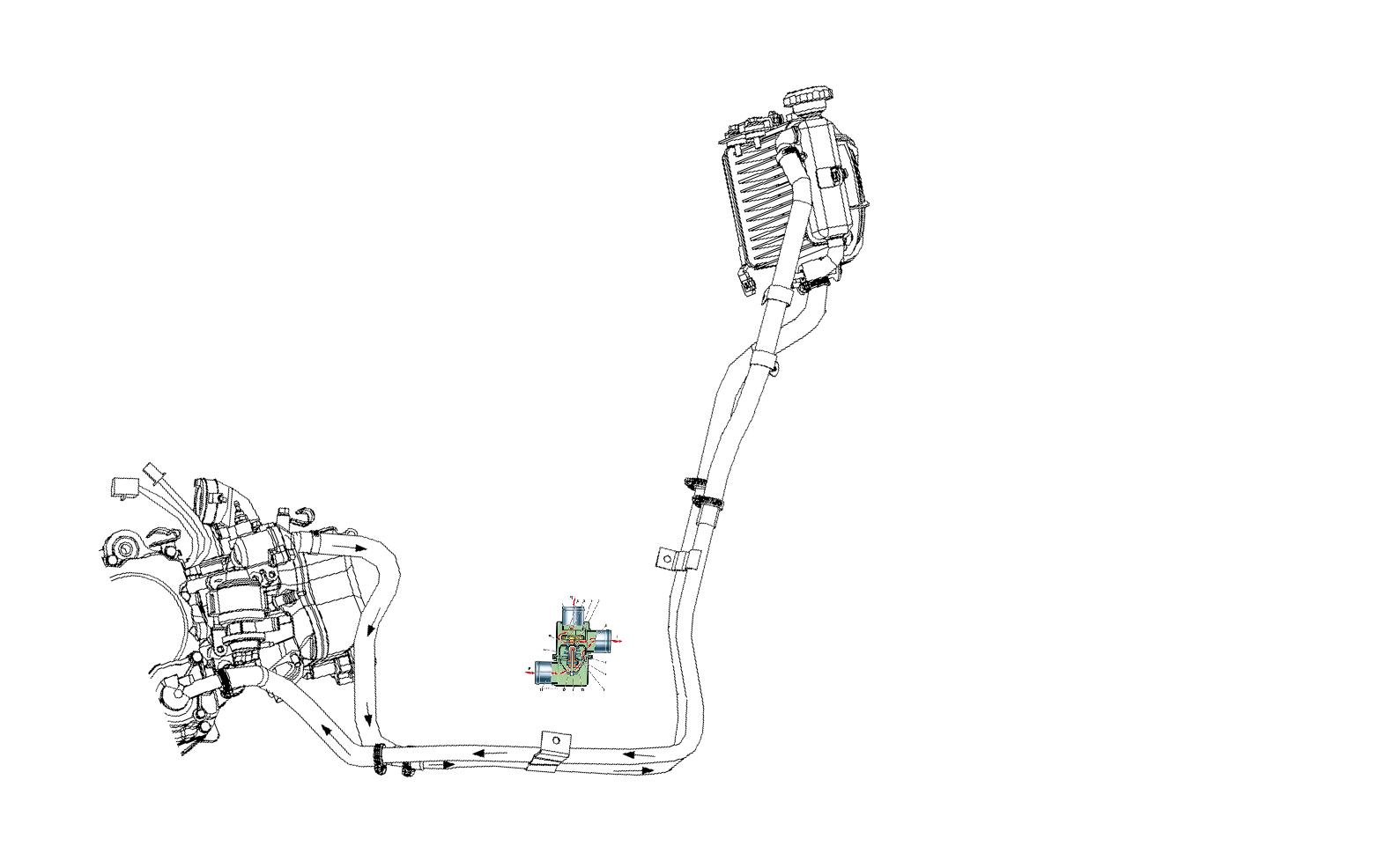

Дорисуйте схему подключения.
