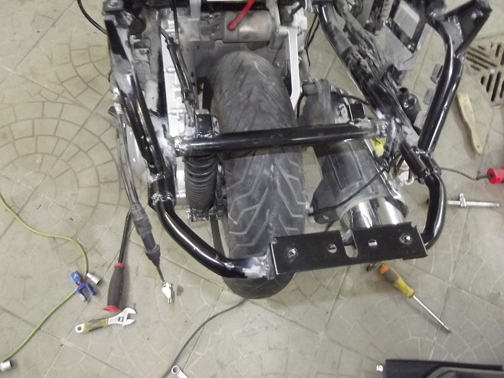

Отрезал трубу на которой расположены верхние крепления амортизаторов, повернул ее на 30-40 градусов и обварил, точка крепления поднялась на 35мм.

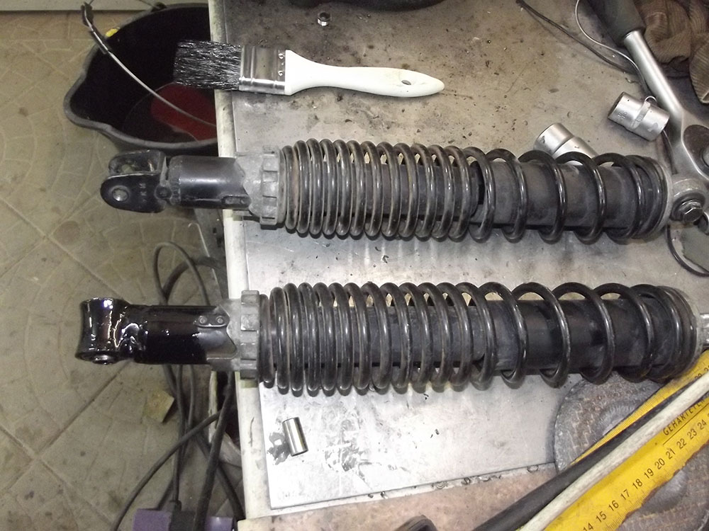

Нижнею втулку крепления, срезал с родного амортизатора, вытащил резиновую втулку и приварил к Ямаховскому.

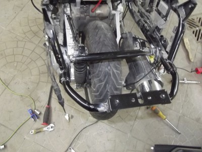

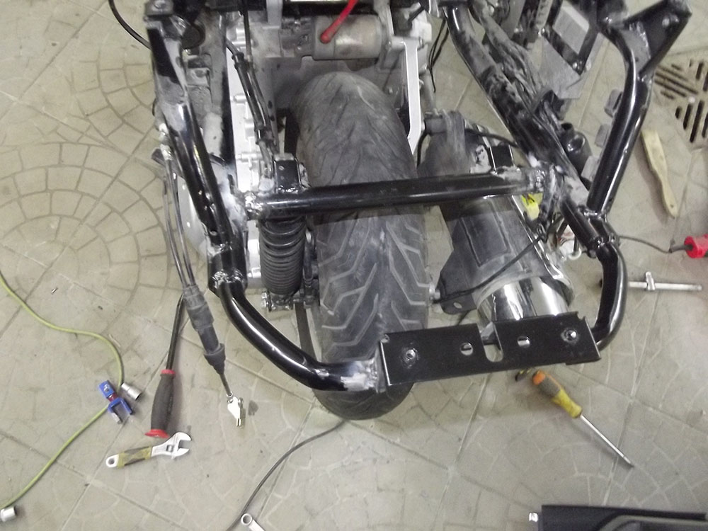

Так обрезал трубу
DSCF8004.JPG [ 189.52 KiB | Просмотров: 8772 ]

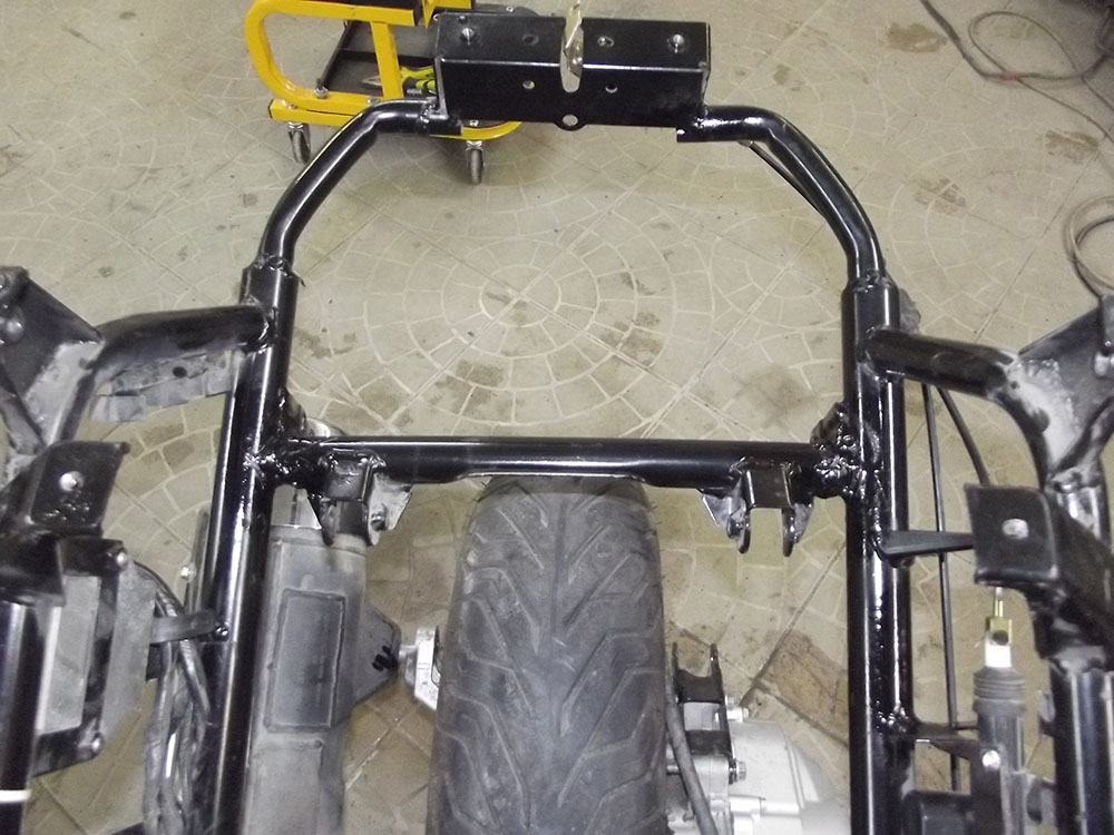

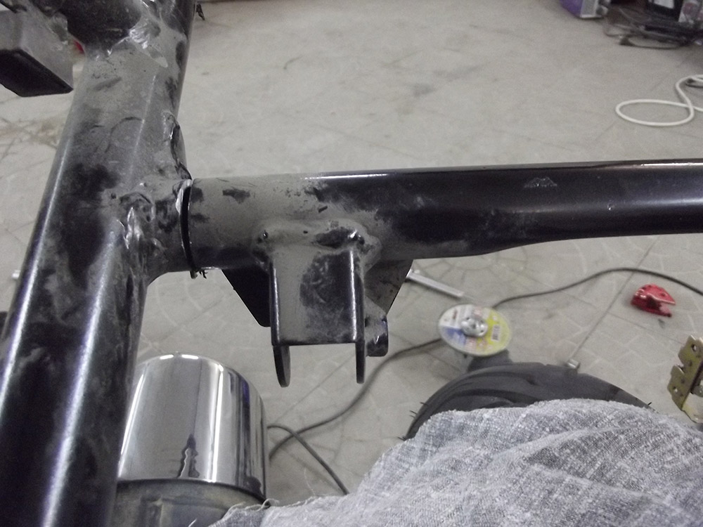

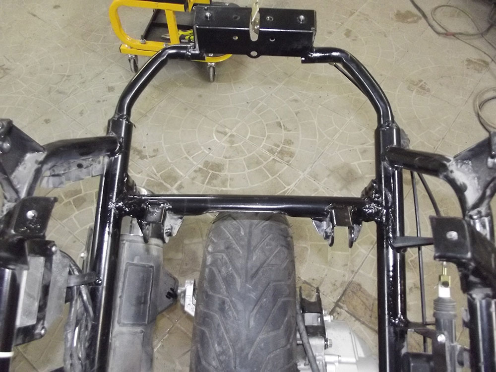

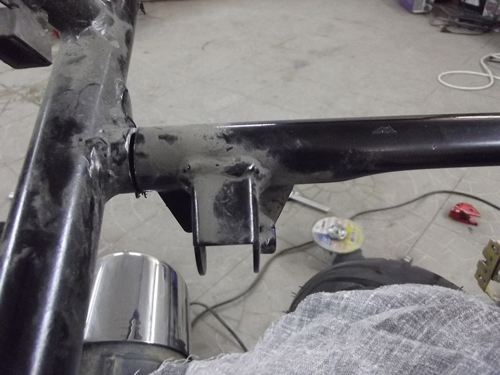

Поднял на 35мм крепеж и приварил заново.
DSCF8010.JPG [ 164.56 KiB | Просмотров: 8772 ]

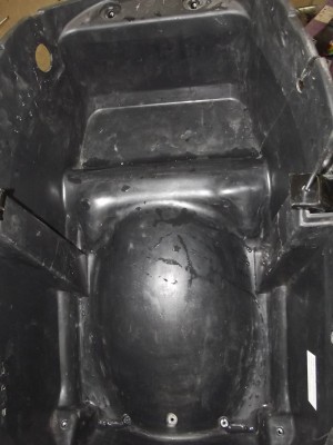

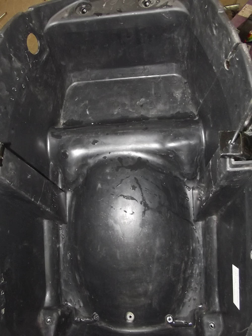

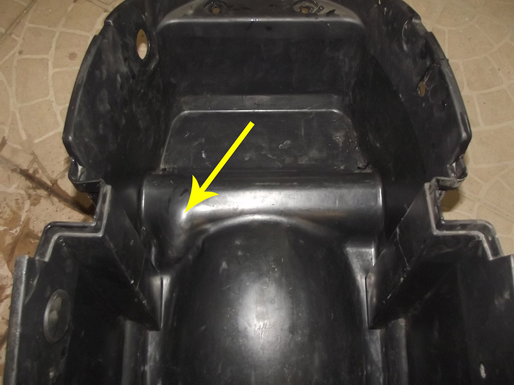

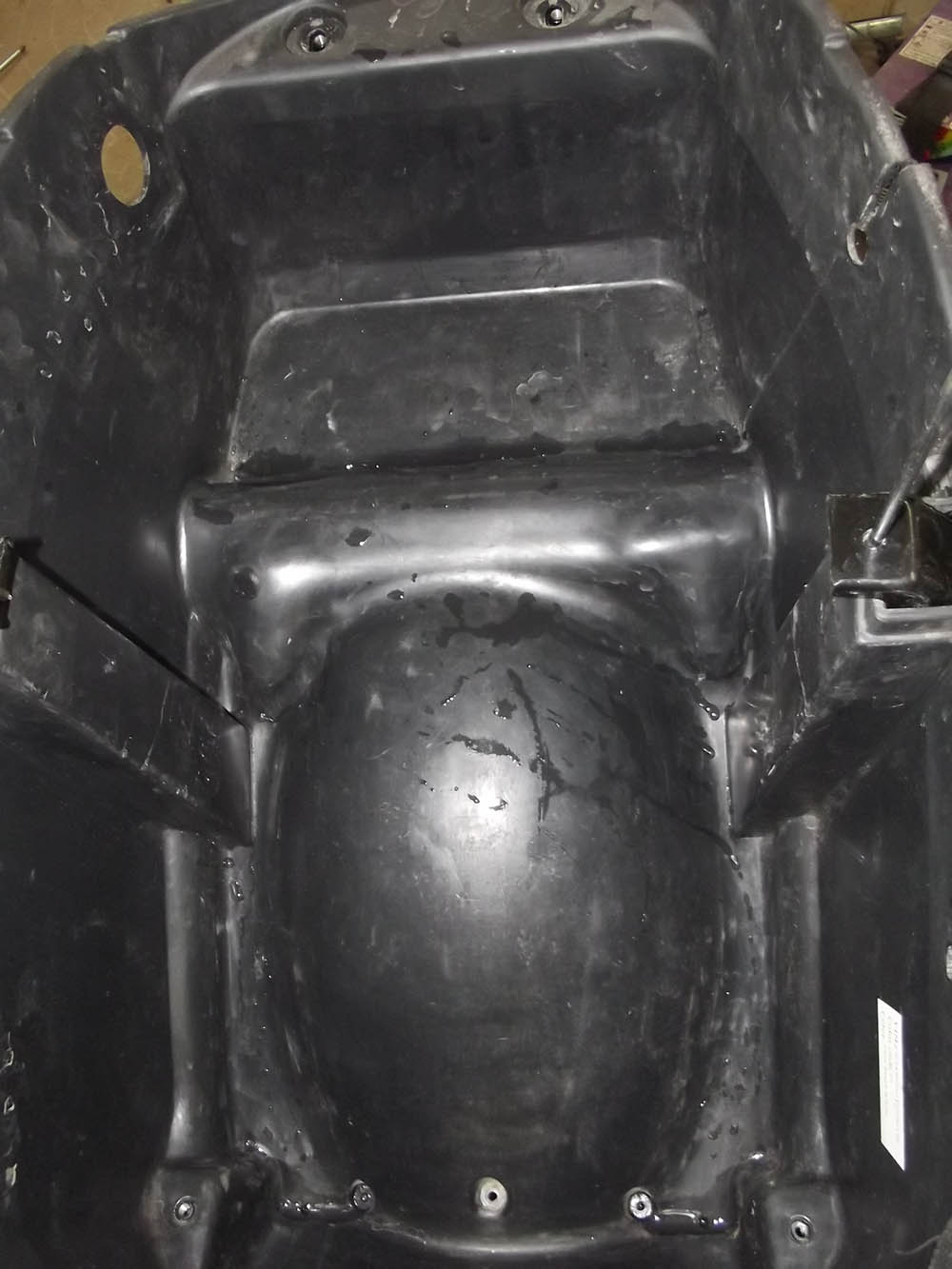

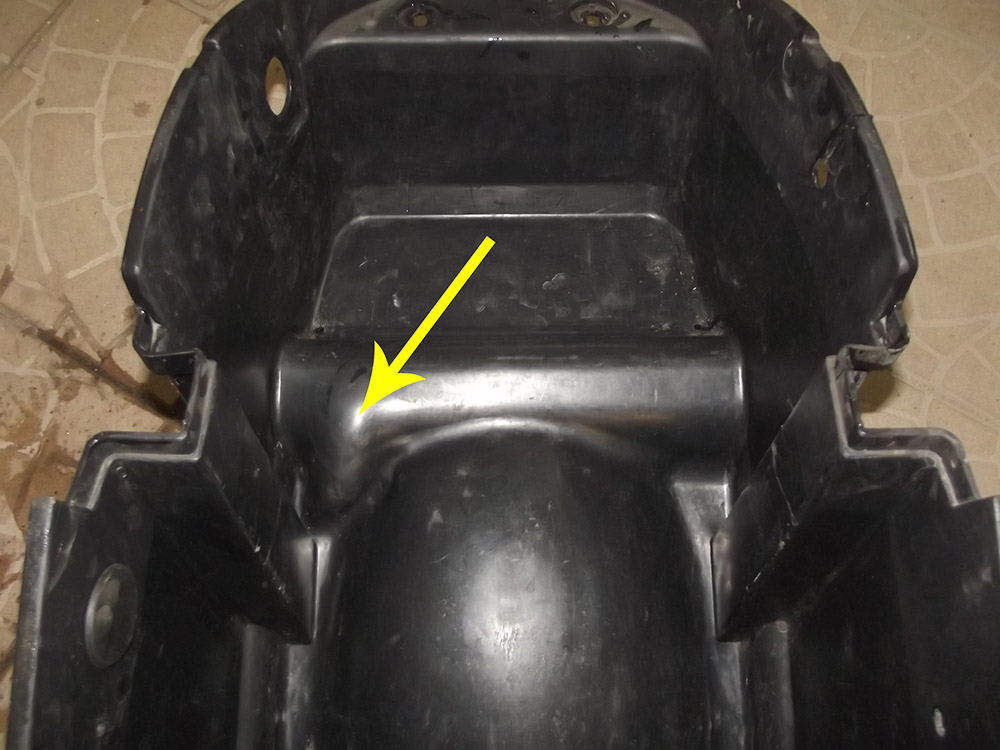

В пластике унитаза, нагрел техническим феном, и выдавил горб, под крепление амортизаторов. Слева стрелкой, готова одна сторона, на первом фото, готово обе стороны.
DSCF8018.JPG [ 123.42 KiB | Просмотров: 8772 ]
DSCF8015.JPG [ 151.08 KiB | Просмотров: 8772 ]

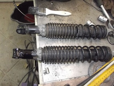

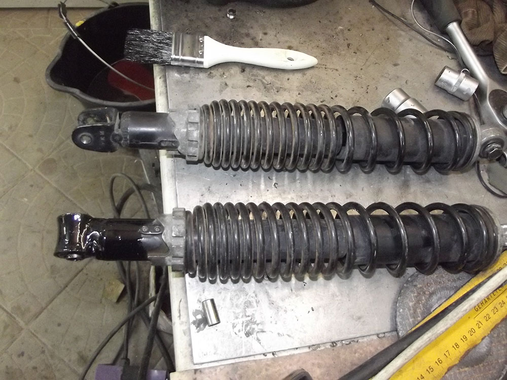

Срезал с родного амортизатора втулку крепления, вытащил резиновую втулку и приварил к Ямаховскому
DSCF8021.JPG [ 181.65 KiB | Просмотров: 8772 ]
DSCF8023.JPG [ 189.11 KiB | Просмотров: 8772 ]
