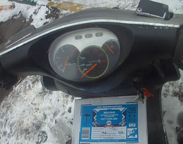

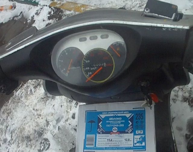

Если он проедет 10000- он не только цену оправдает, но еще и прибыль 100 проц даст :).
Есть 10 000! *YAHOO*
10000.jpg [ 53.75 KiB | Просмотров: 7882 ]
