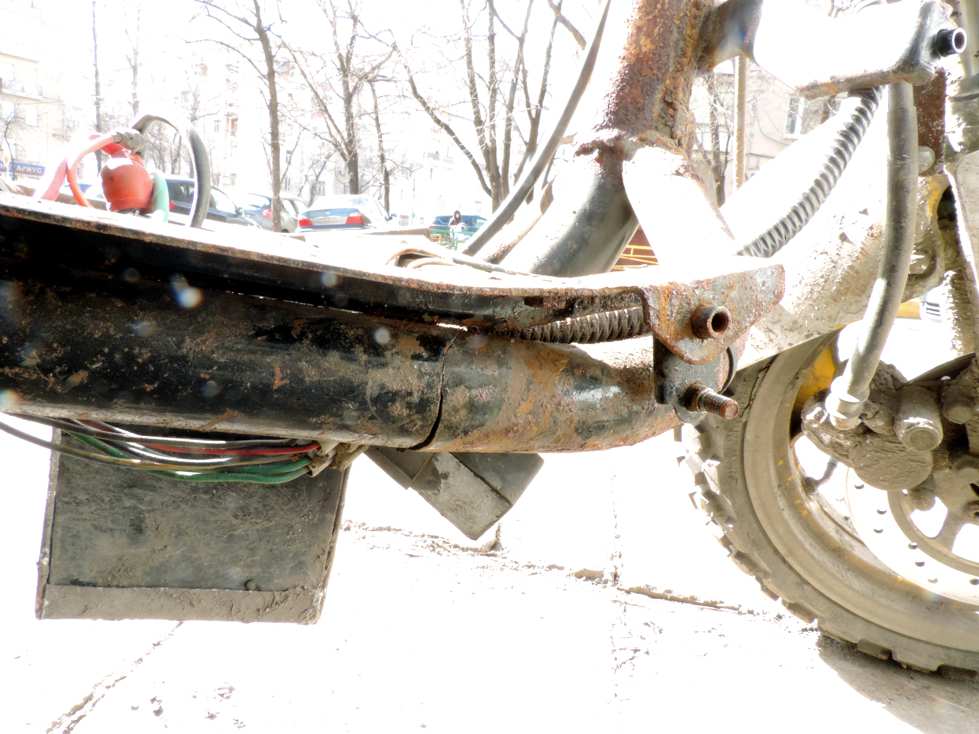

Еду сегодня и слышу, чего-то снизу громыхает.
Ну это же кетай. :)

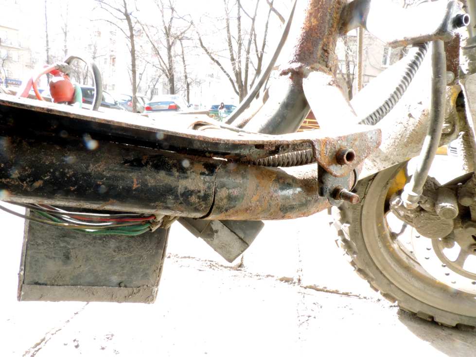

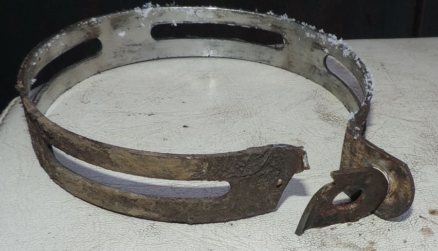

Значит, который кронштейн глушителя я варил, тот держится, но у него лопнул хомут.
А который я не варил, тот отвалился, но хомут цел.

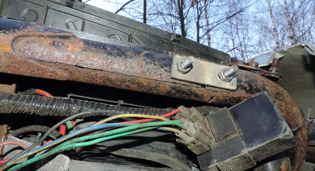

Глушак НЕ оторвался, ибо там шпильки М8 из нержавейки.
MOVI0008.jpg [ 89.83 KiB | Просмотров: 7898 ]
Ну сделал конечно.
Теперь глушак держится только на одном хомуте. Цель - дотянуть до конца зимы, там уже будет сварка.

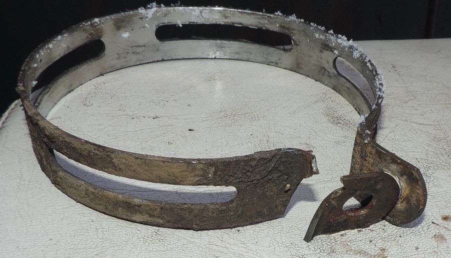

Хомут лопнул так, как обычно лопается хрупкая пластмасса.

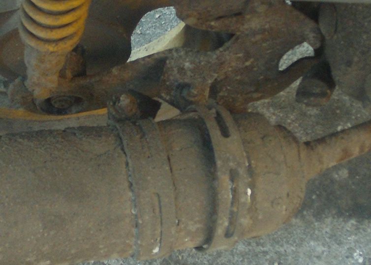

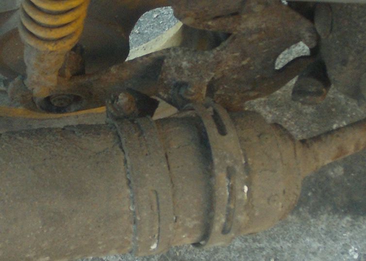

DSCN0283.jpg [ 131.02 KiB | Просмотров: 7863 ]
Приваренный кронштейн лопнул как и предыдущий, по месту сгиба, нижняя кромка, по верхней он приварен и сварка на месте.
DSCN0279.jpg [ 138.16 KiB | Просмотров: 7863 ]

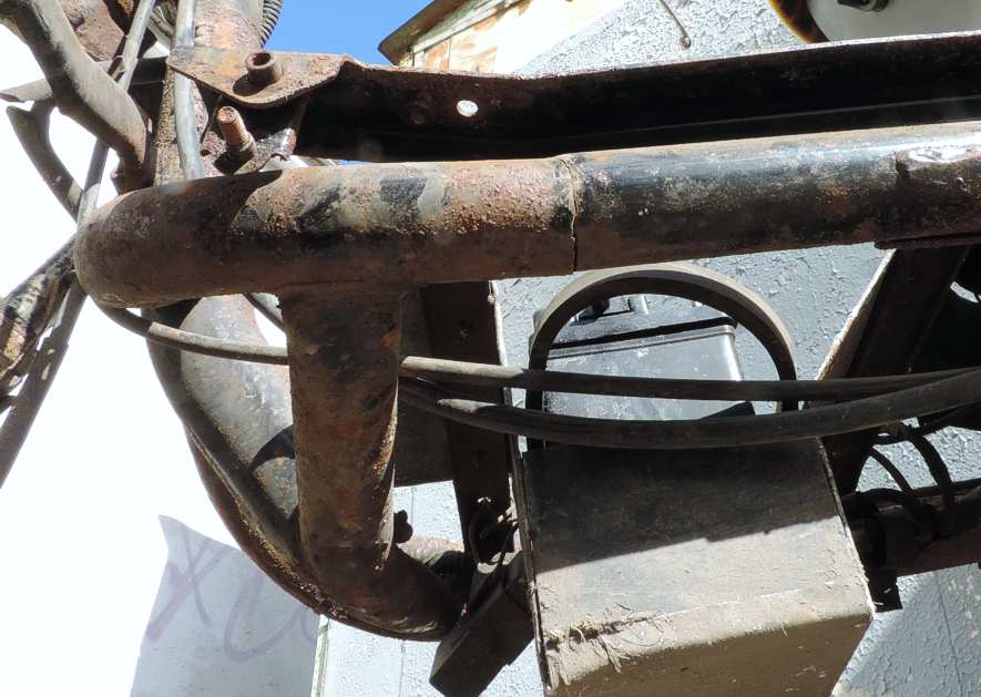

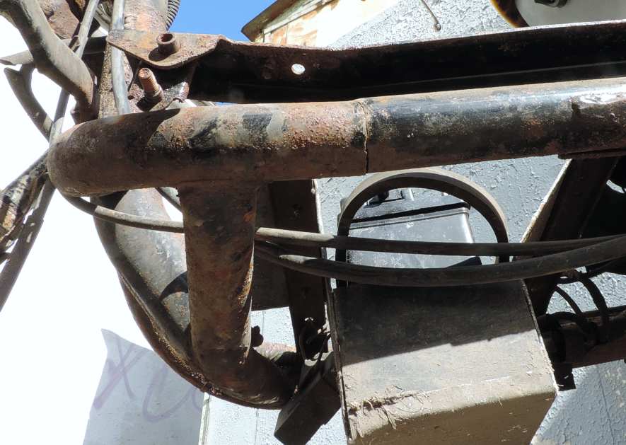

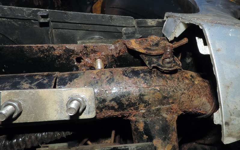

Вообще не понимаю, как такое возможно. *DONT_KNOW*
Тут не то, на что я сначала подумал - спереди, где трубы сходятся, всё заварено насмерть.
Лопнули боковые трубы, под полом. Сразу обе! :-o
Левая:
DSCN0558.jpg [ 103.12 KiB | Просмотров: 8012 ]
Правая:
DSCN0566.jpg [ 114.81 KiB | Просмотров: 8012 ]
*DONT_KNOW* *DONT_KNOW*

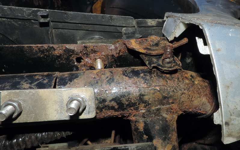

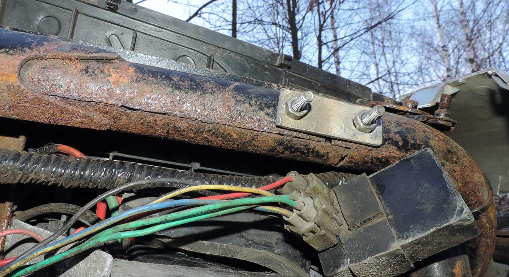

Разогнул по месту излома так, чтобы изнутри трубы можно было вставить болт, поставил накладки.
Это позволило проехать 65 км, со скоростью 40-60 кмч, дабы пересесть на нормальный скутер.
Трубы не цельнотянутые. К сожалению, со швом, который разошелся.
1250-let-chelyabinsku.jpg [ 133.17 KiB | Просмотров: 7991 ]
Продольная трещина даже на гнутом участке.
250-let-chelyabinsku_-17-_1.jpg [ 89.9 KiB | Просмотров: 7991 ]

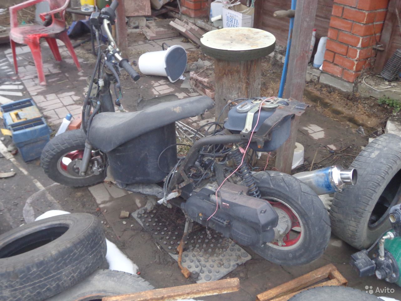

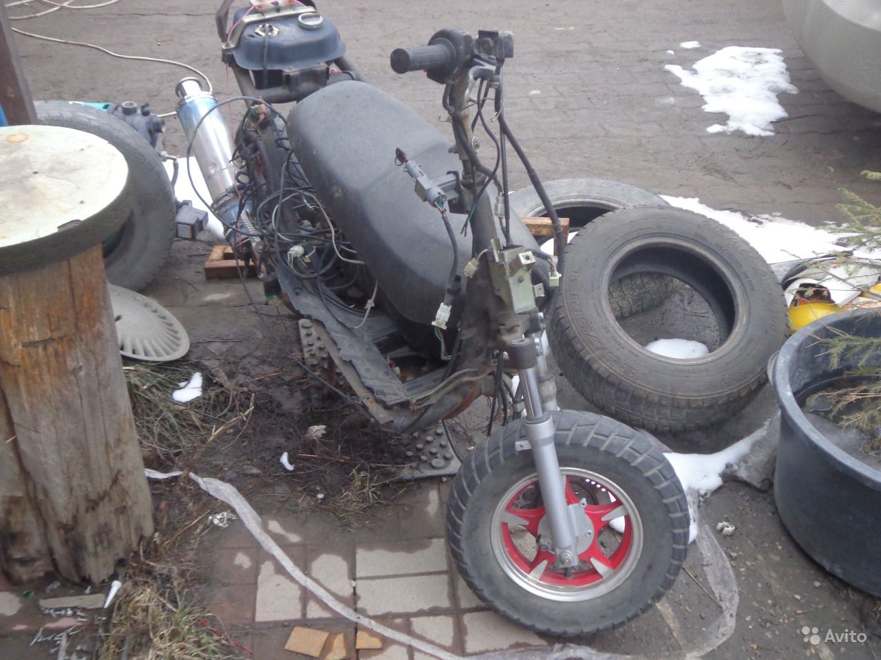

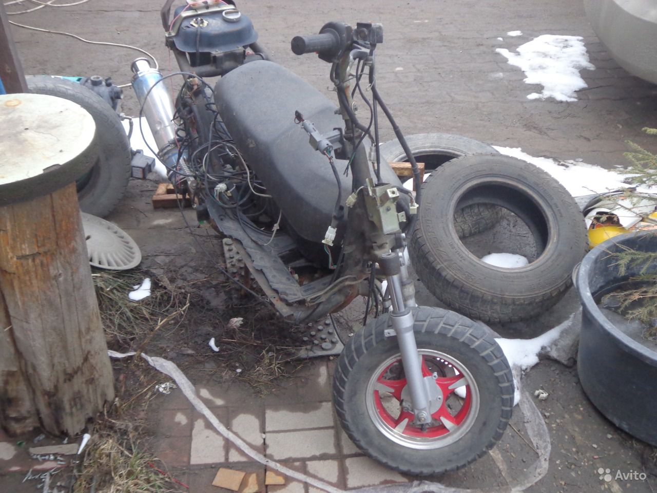

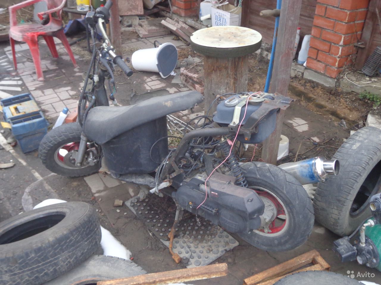

Нашел на авито
1557383759.jpg [ 180.84 KiB | Просмотров: 7916 ]
1557393819.jpg [ 176.83 KiB | Просмотров: 7916 ]
Цена 4 тр, но ржавая центральная подножка и передняя труба какбэ намекают, что соль этот скутер таки видел.
