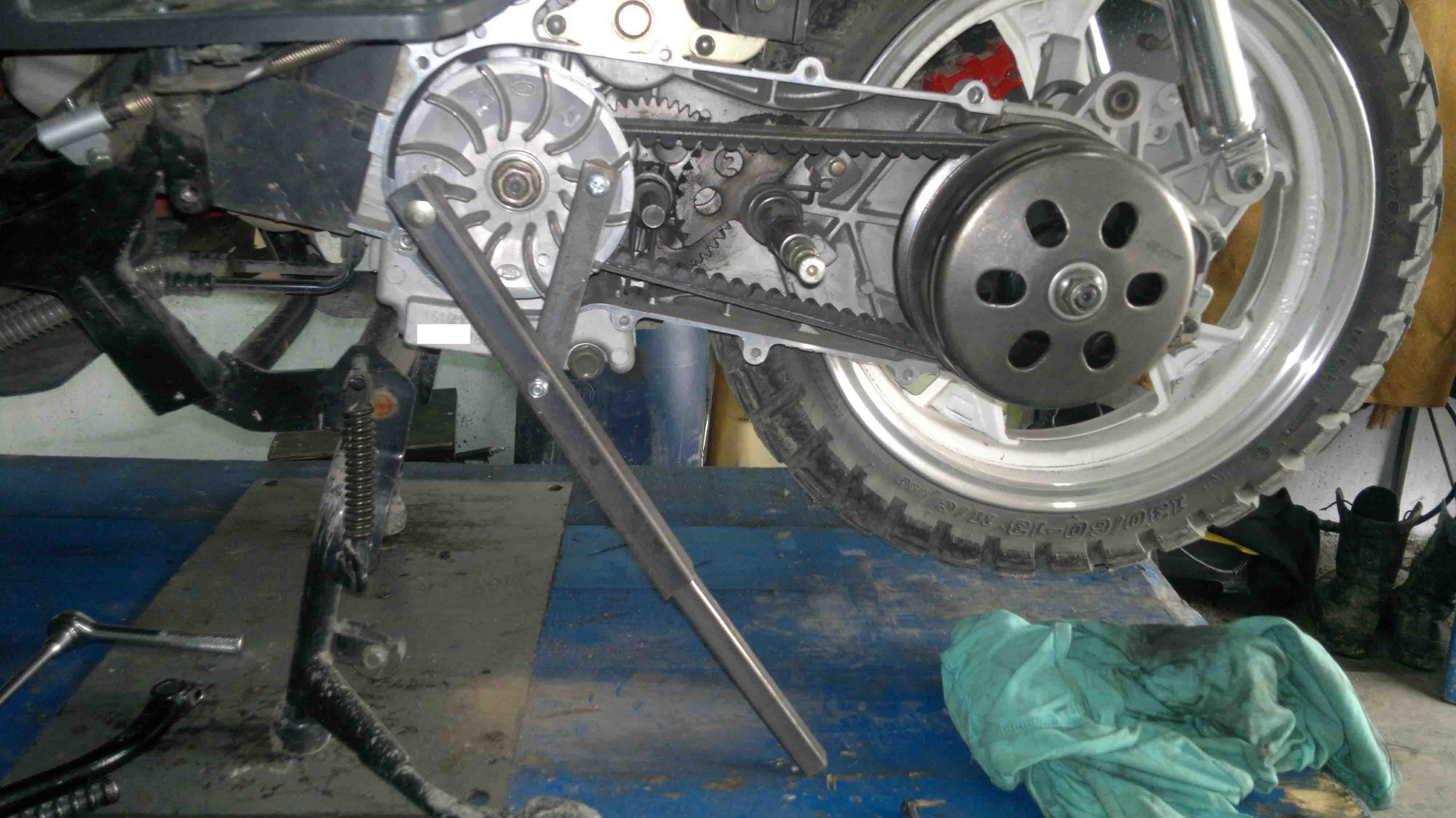

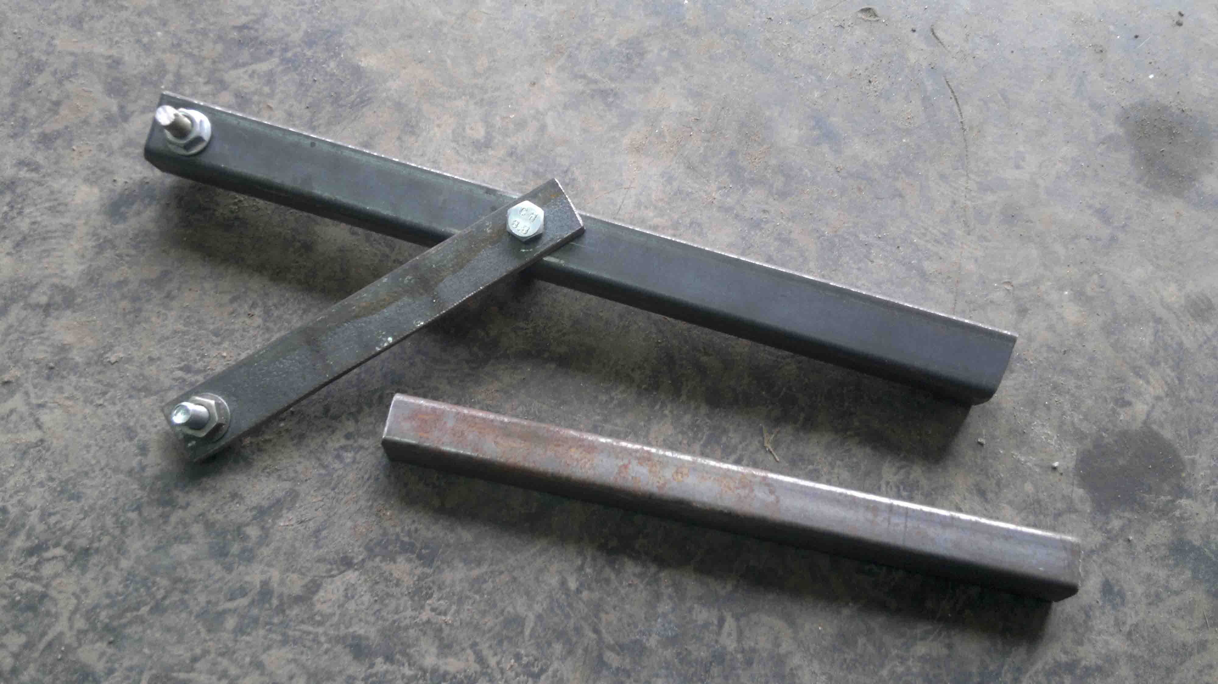

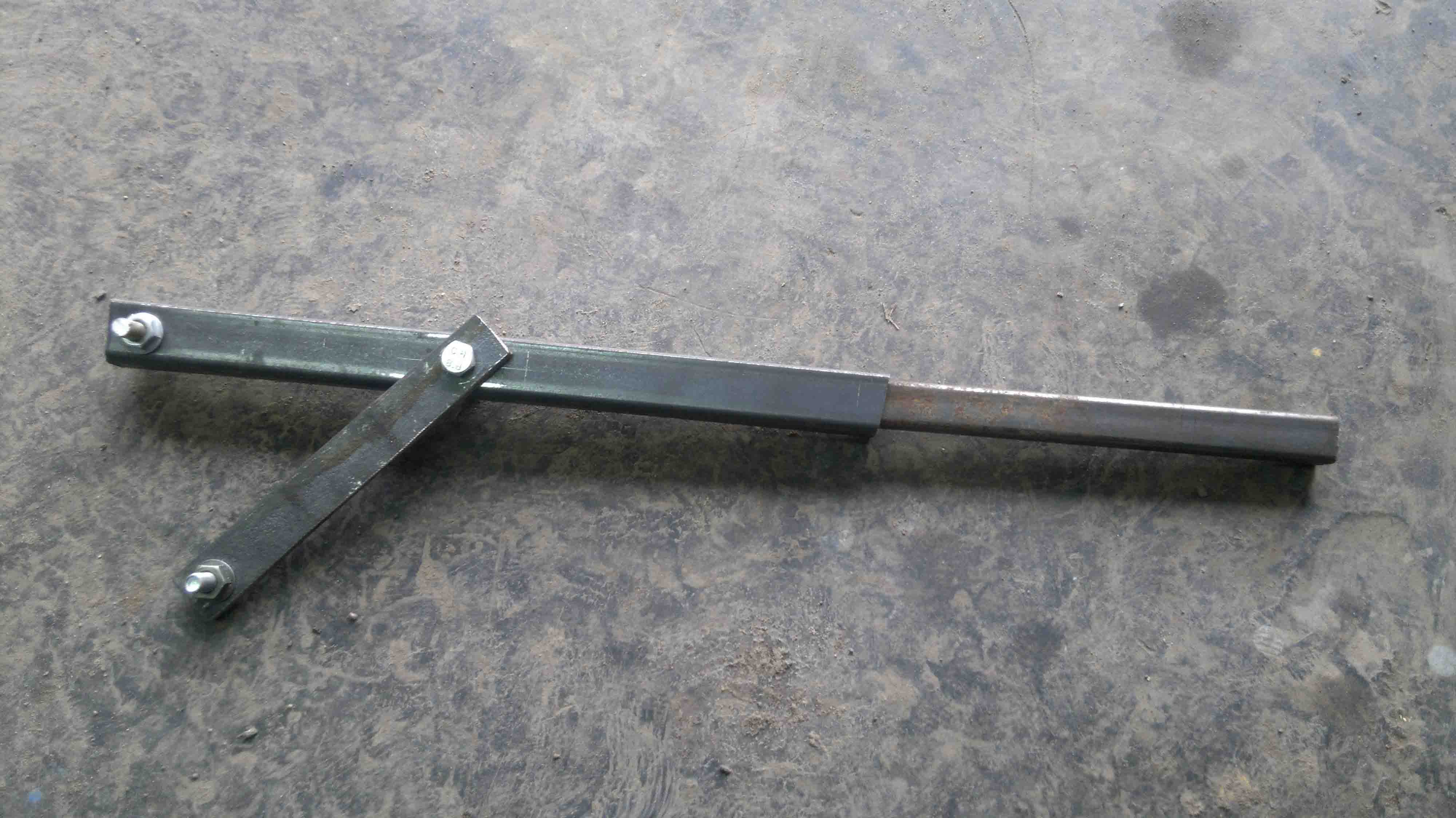

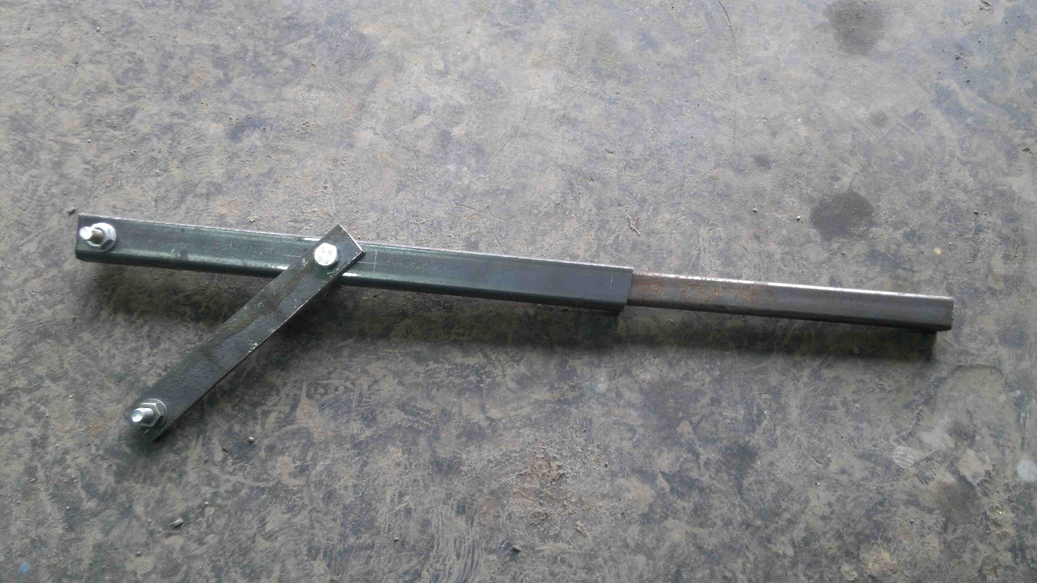

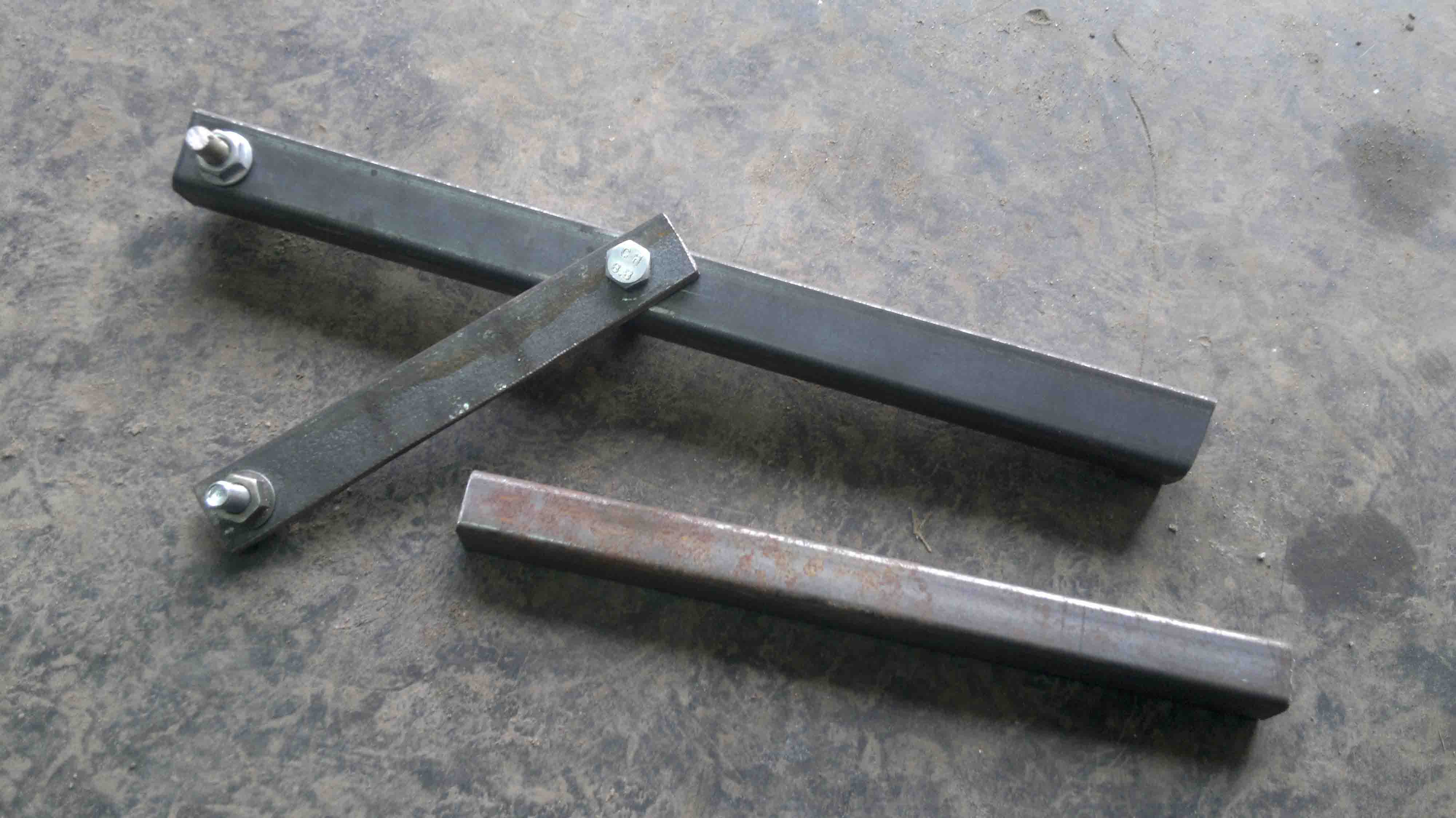

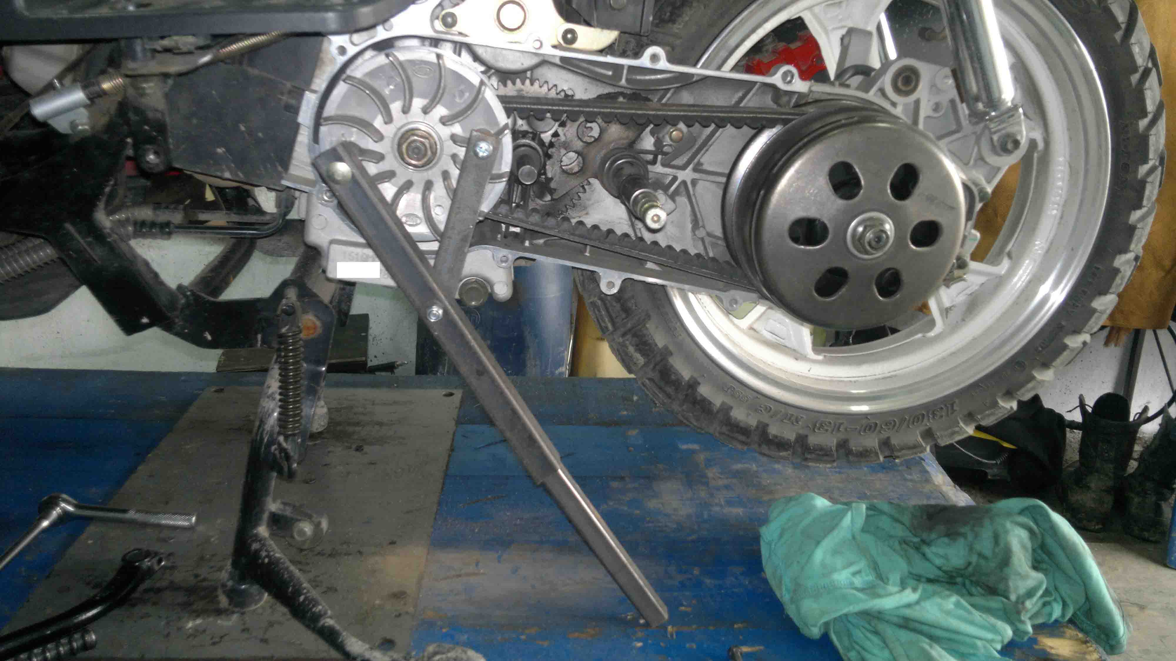

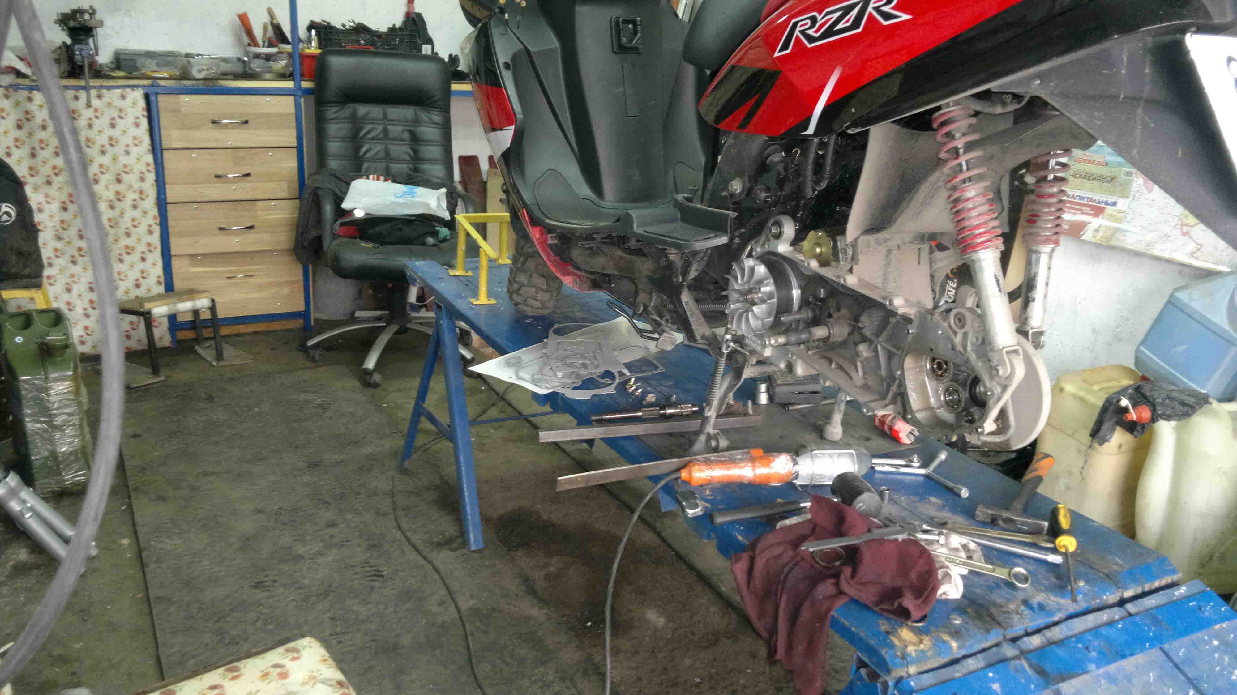

Сделал компактный складной съёмник вариатора, что-бы в "унитаз" помещался без проблем.
Фото577.jpg [ 178.35 KiB | Просмотров: 7466 ]
Фото578.jpg [ 225.7 KiB | Просмотров: 7466 ]
Фото579.jpg [ 205.67 KiB | Просмотров: 7466 ]
 Заголовок сообщения: Re: IRBIS RZR
СообщениеДобавлено: 23 Apr 2016, 21:22
Красивый. А я просто вставляю 2 болта в отверстия в щеке, накидываю ключ на гайку и вороток вставляю между болтов у щеки и упираю в болт на раме, там у меня под сигналку такая площадка на раме, в которую вкручен винт на фиксаторе.

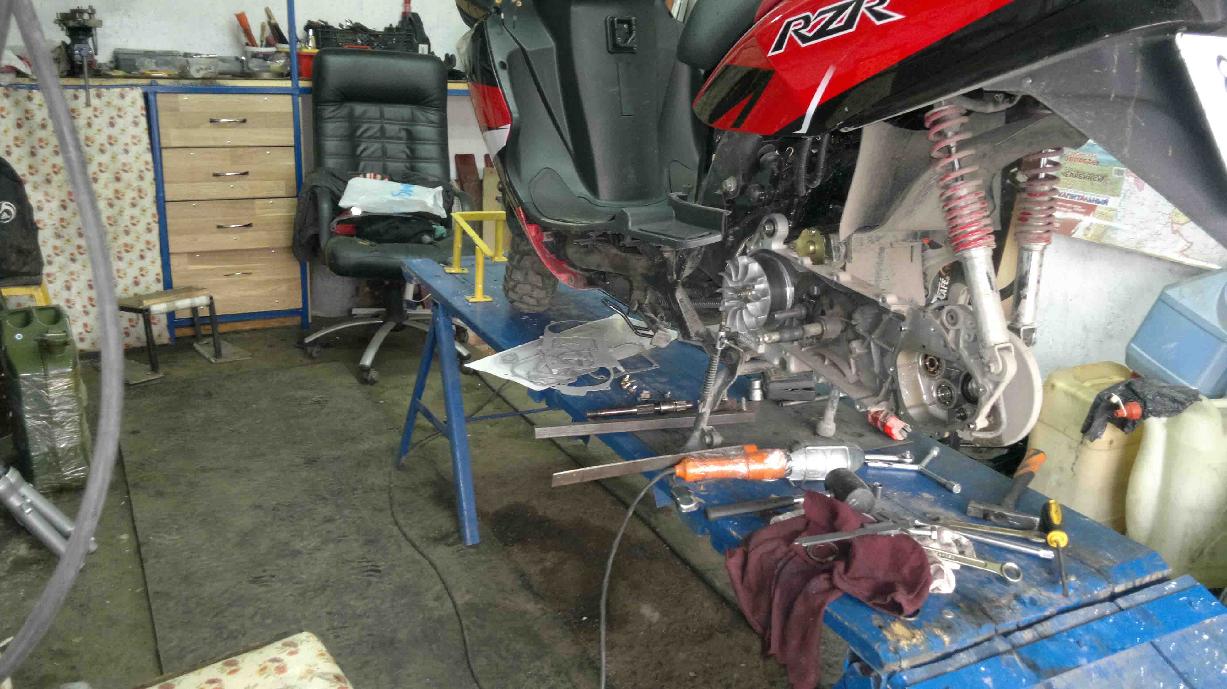

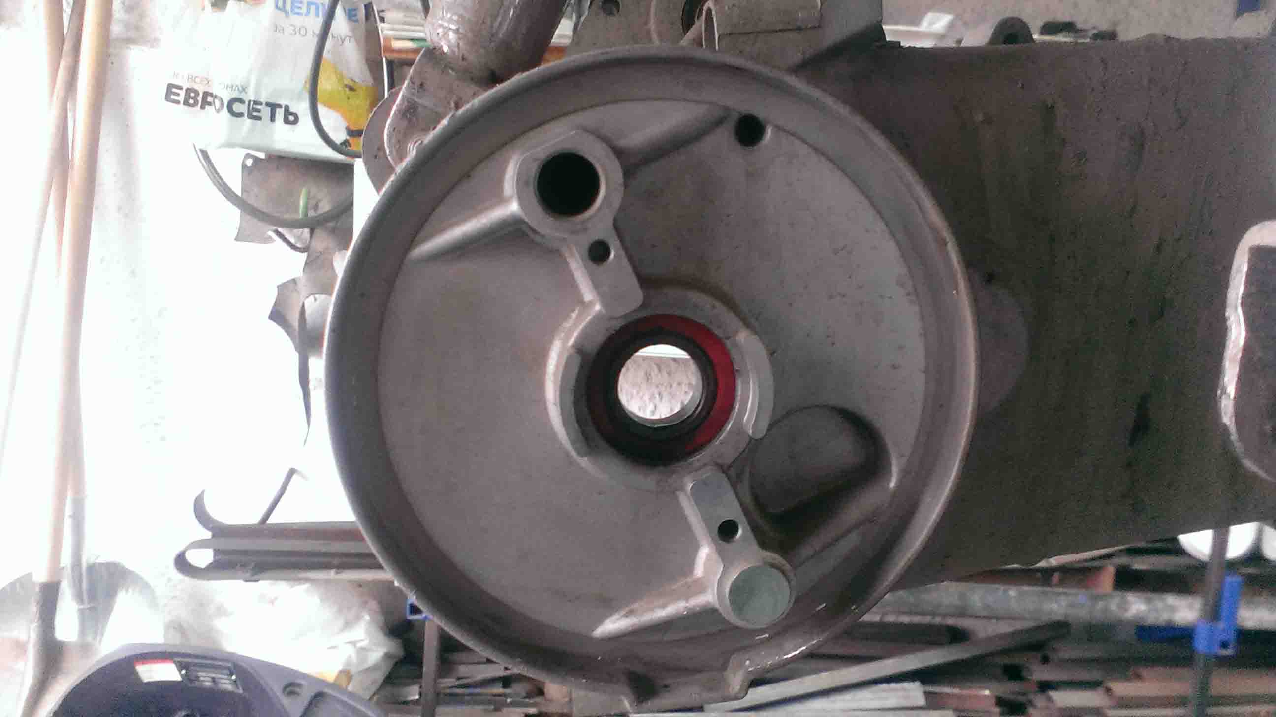

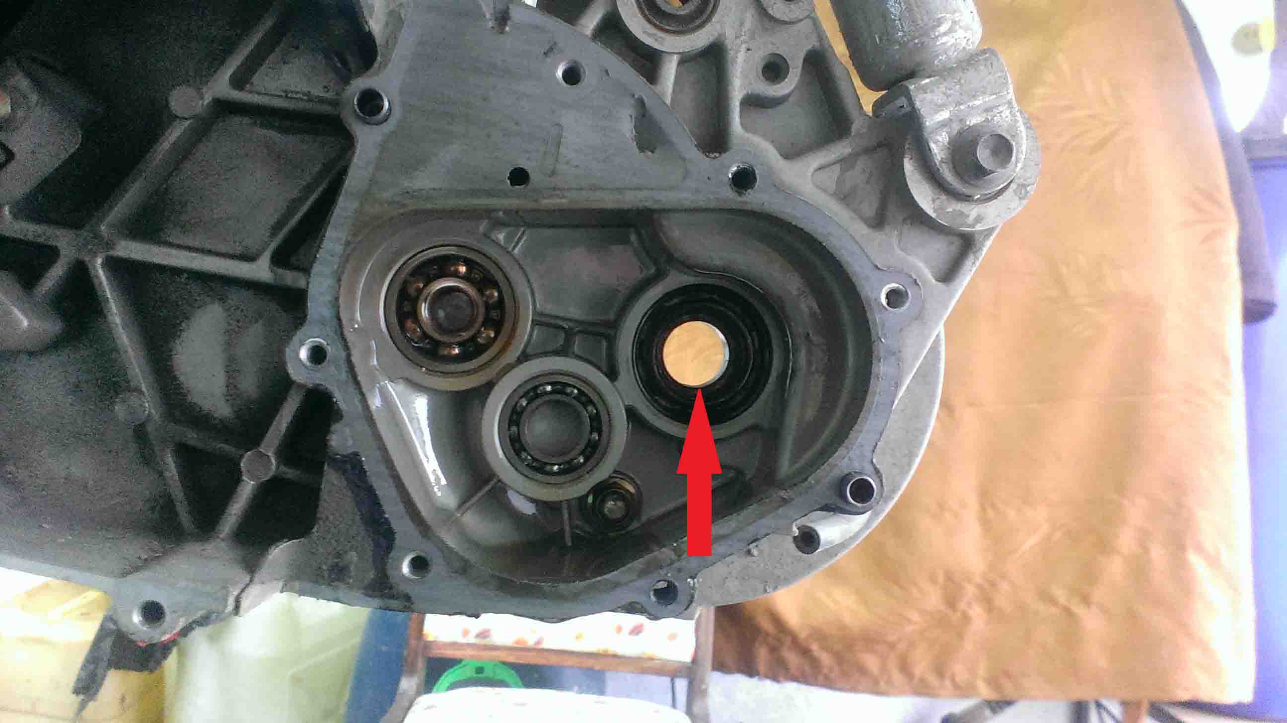

Сегодня захрустел подшипник вала заднего колеса.
IMAG4781.jpg [ 107.93 KiB | Просмотров: 7417 ]
СообщениеДобавлено: 10 Май 2016, 16:30
Сообщений: 1954
Скутер: IRBIS RZR 170

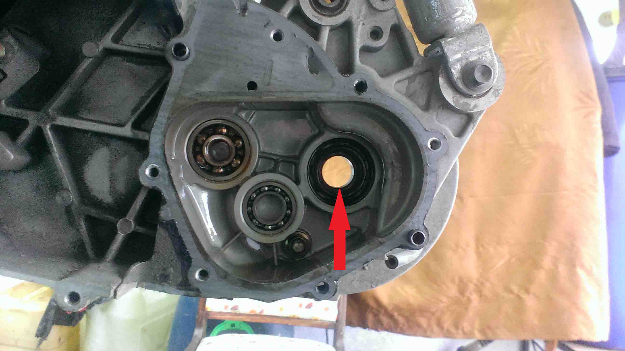

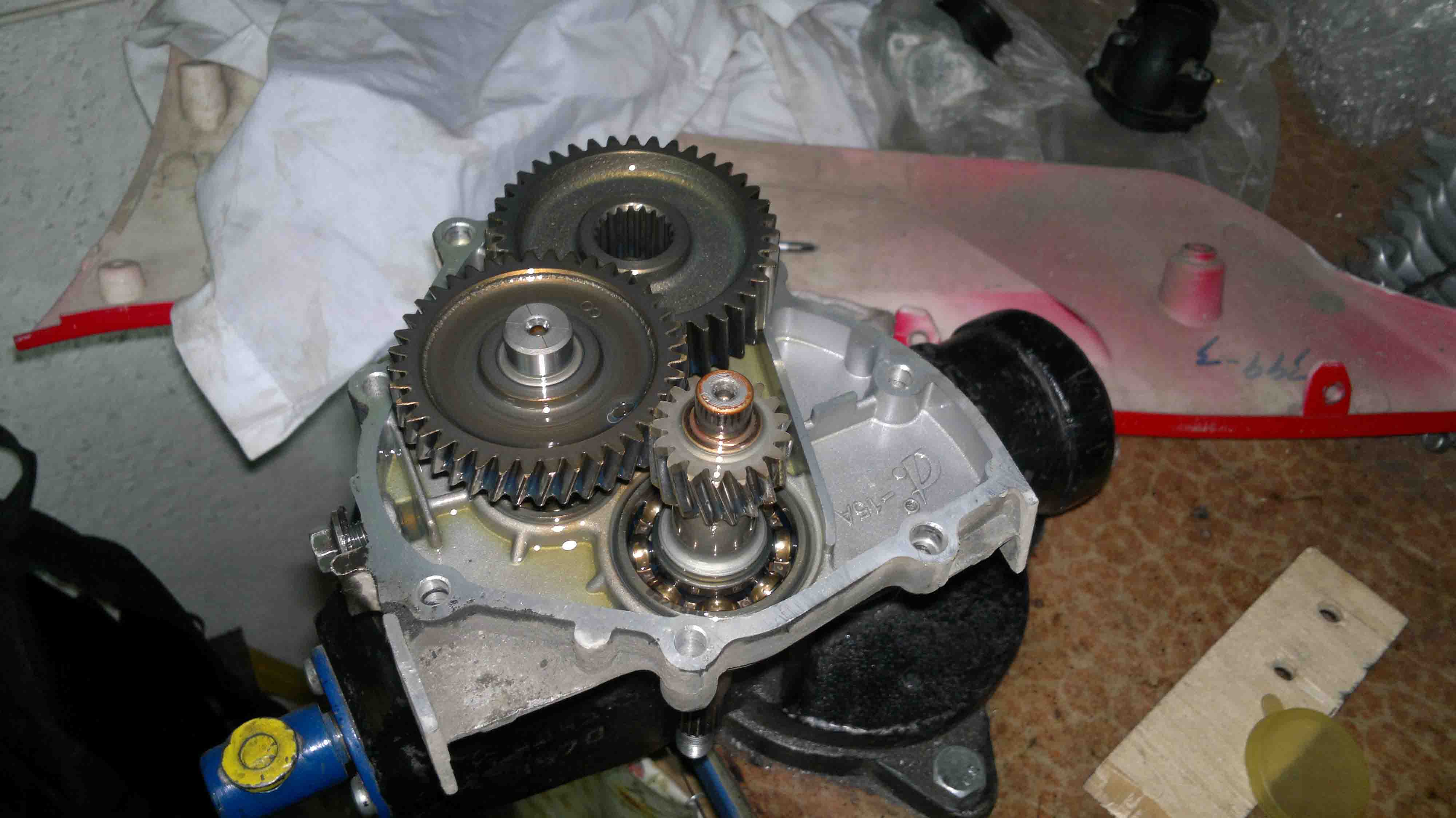

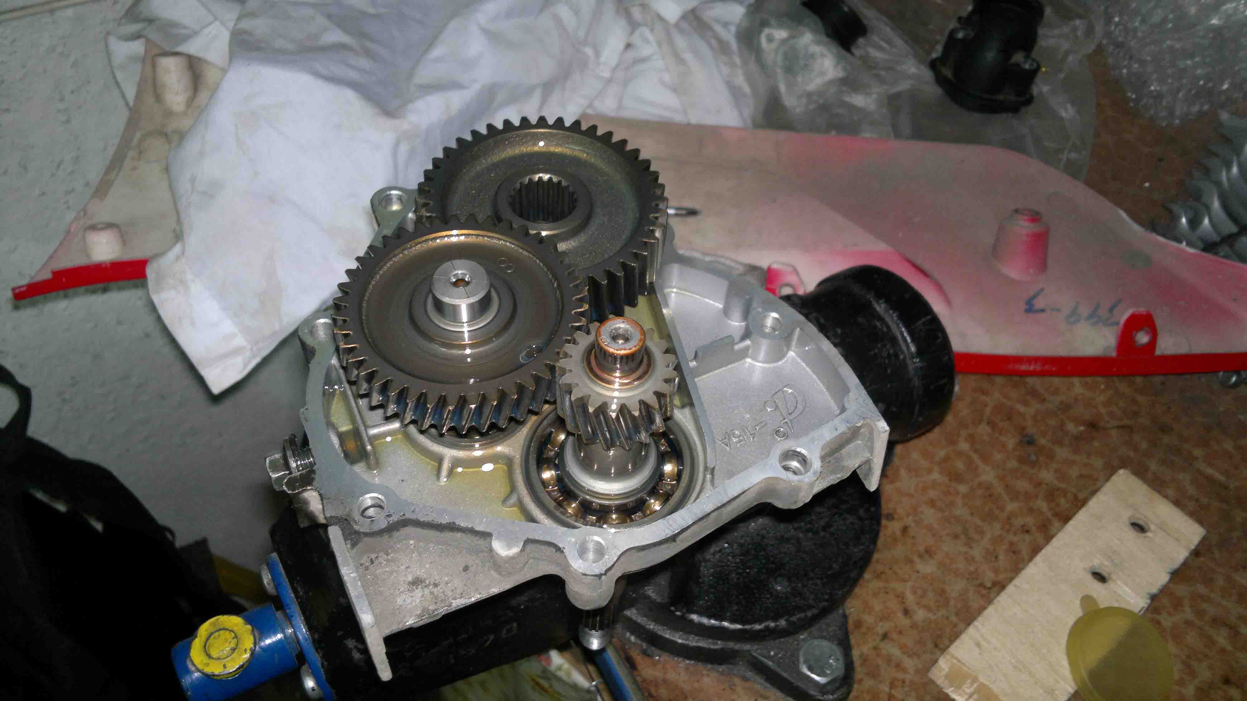

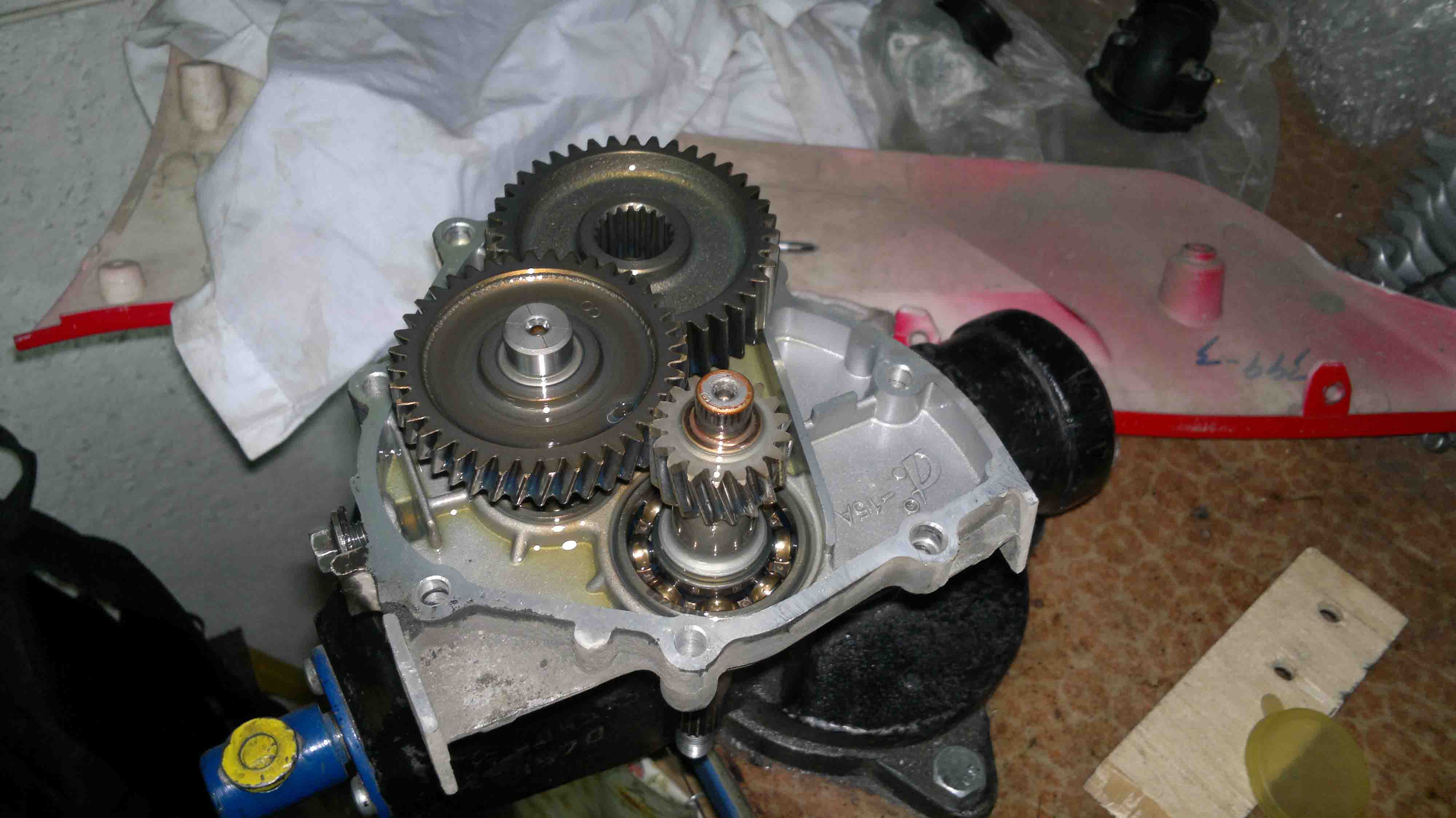

Пришлось разбирать редуктор
Фото625.jpg [ 243.82 KiB | Просмотров: 7415 ]
IMAG4787.jpg [ 88.2 KiB | Просмотров: 7415 ]
Фото626.jpg [ 172.72 KiB | Просмотров: 7415 ]
СообщениеДобавлено: 10 Май 2016, 16:36
Сообщений: 1954

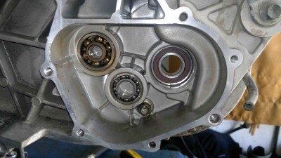

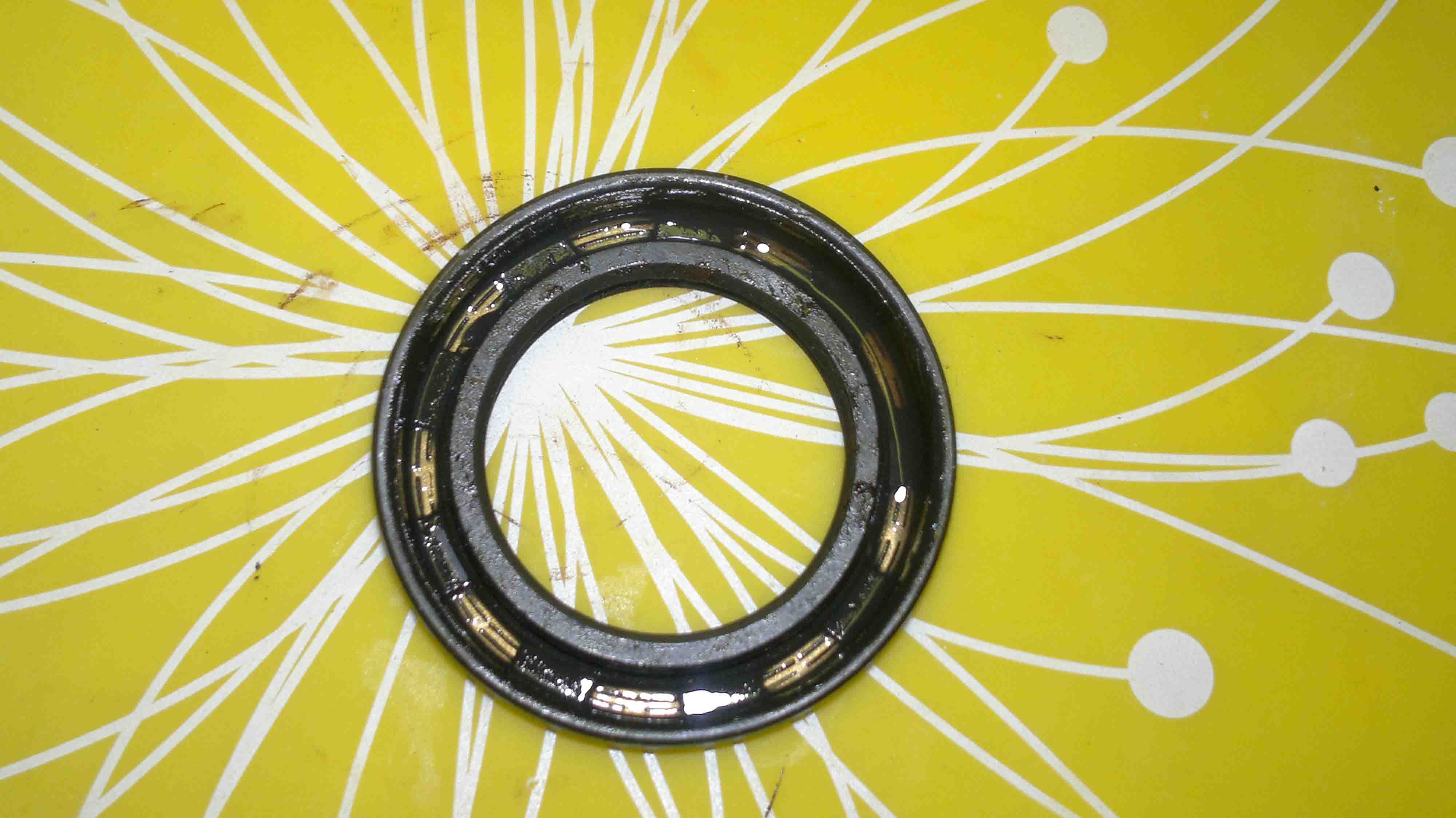

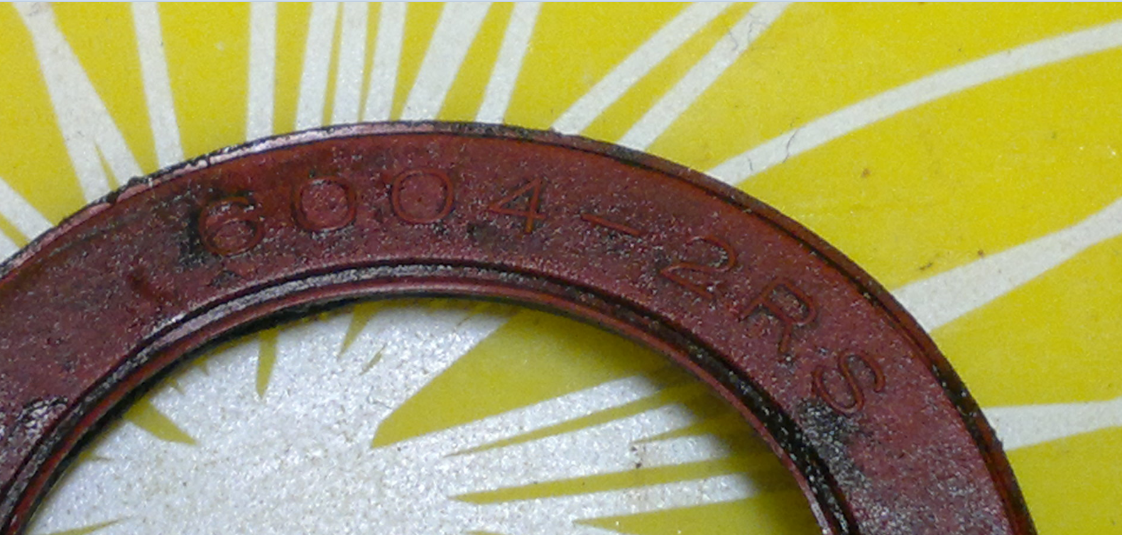

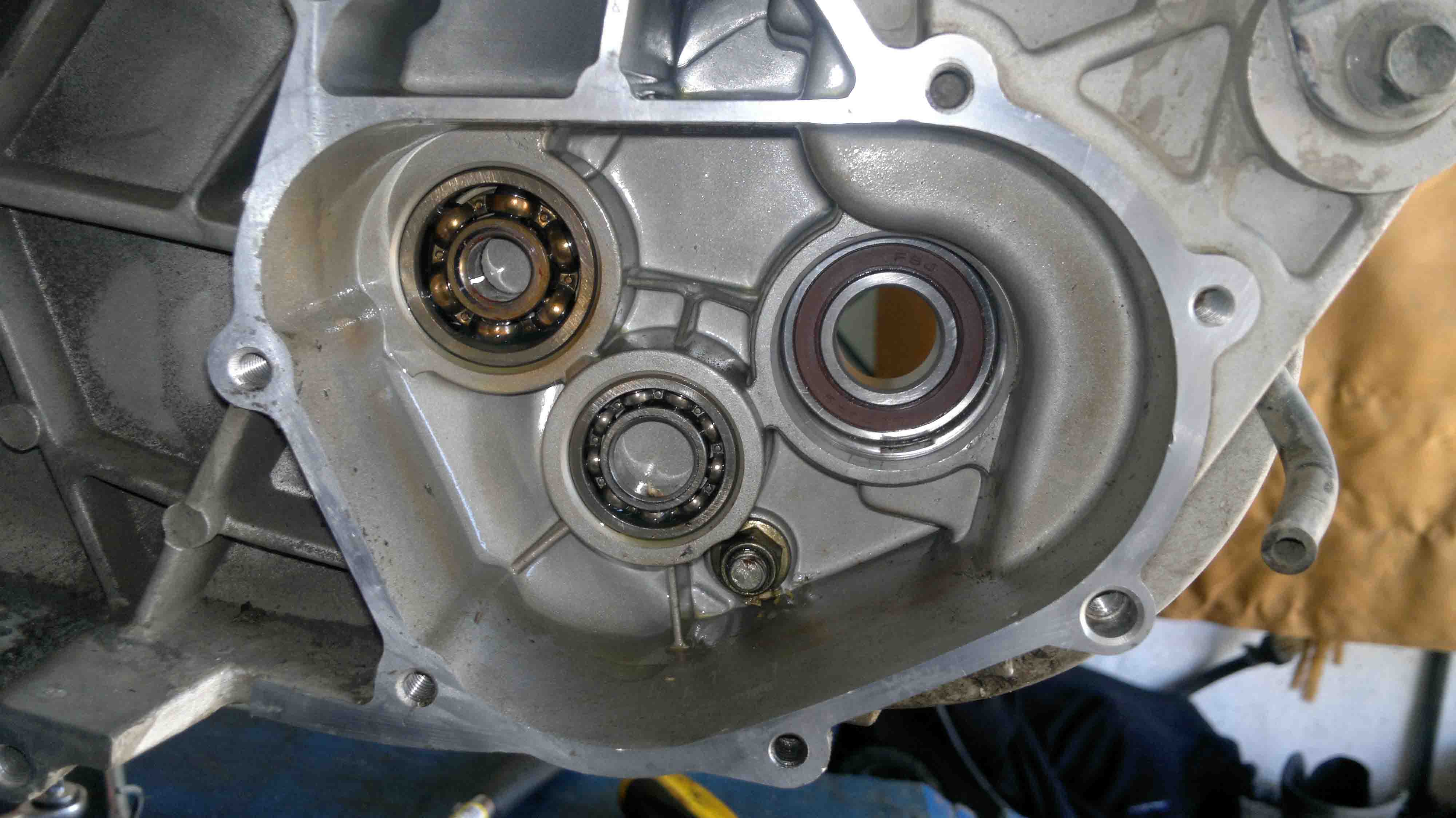

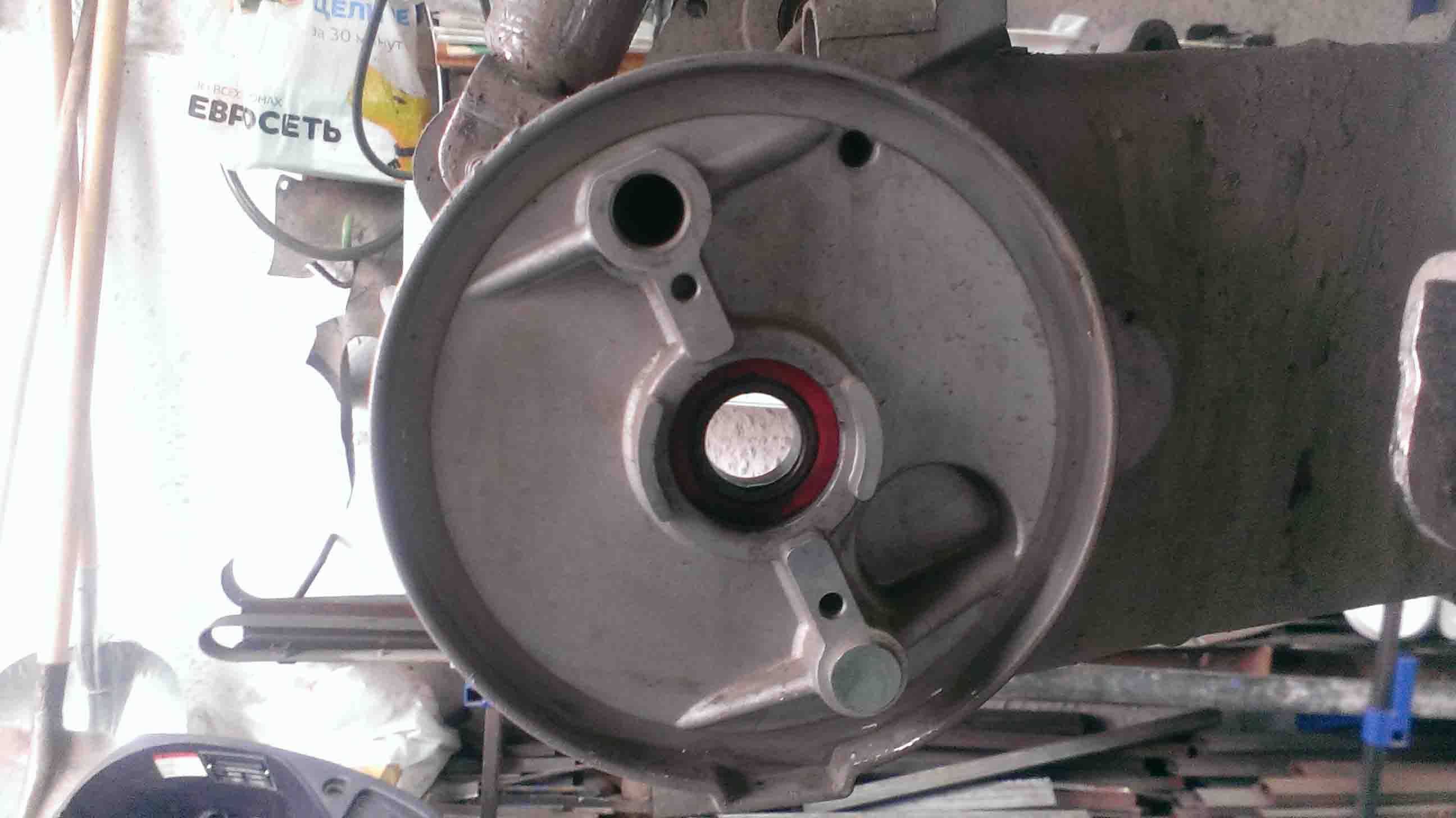

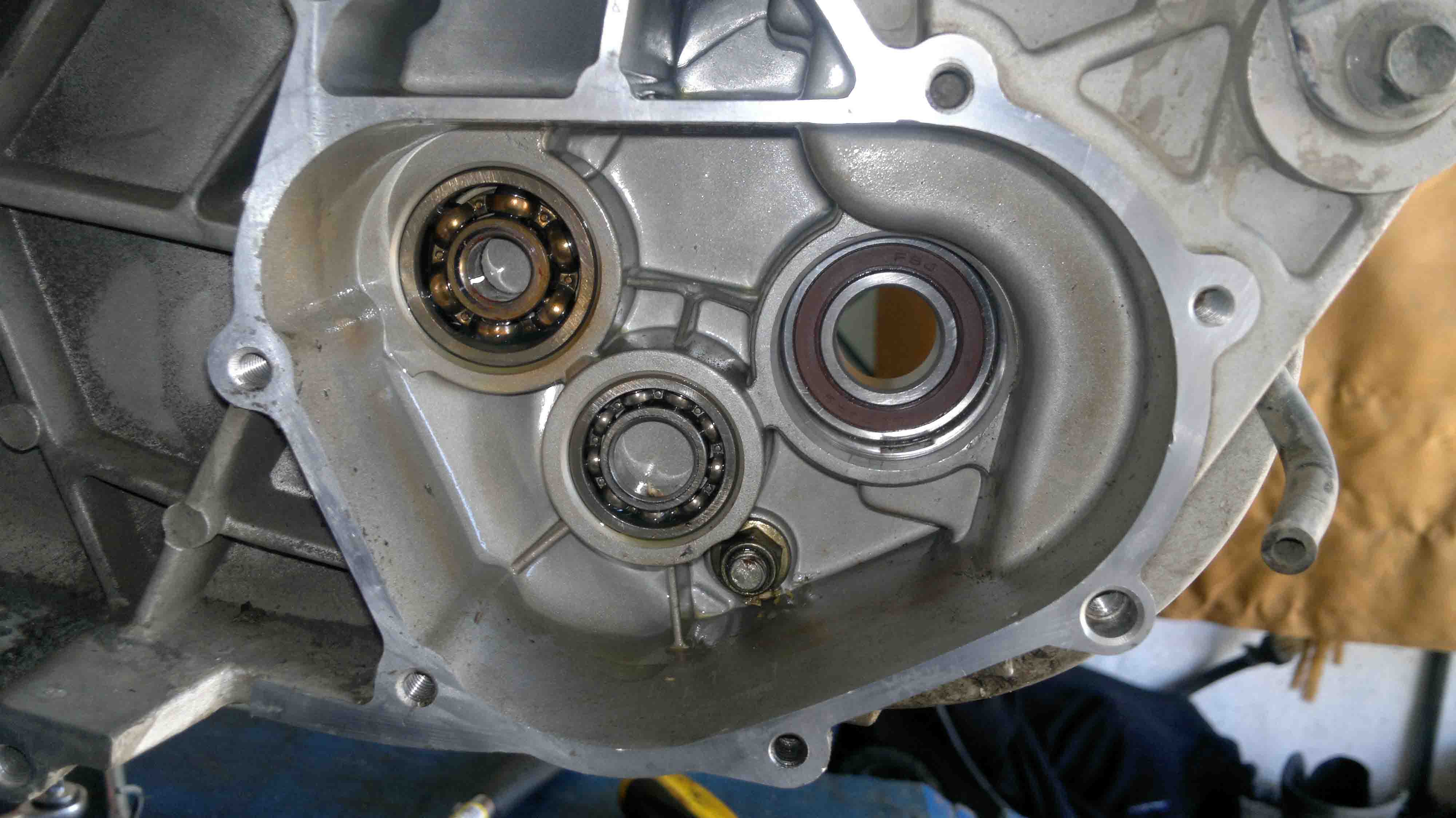

Подшипник выбиваться не хотел. Пришлось выпрессовывать при помощи болта.
Короче, вынул по частям.
Как правильно устанавливать новый подшипник? Греть картер?

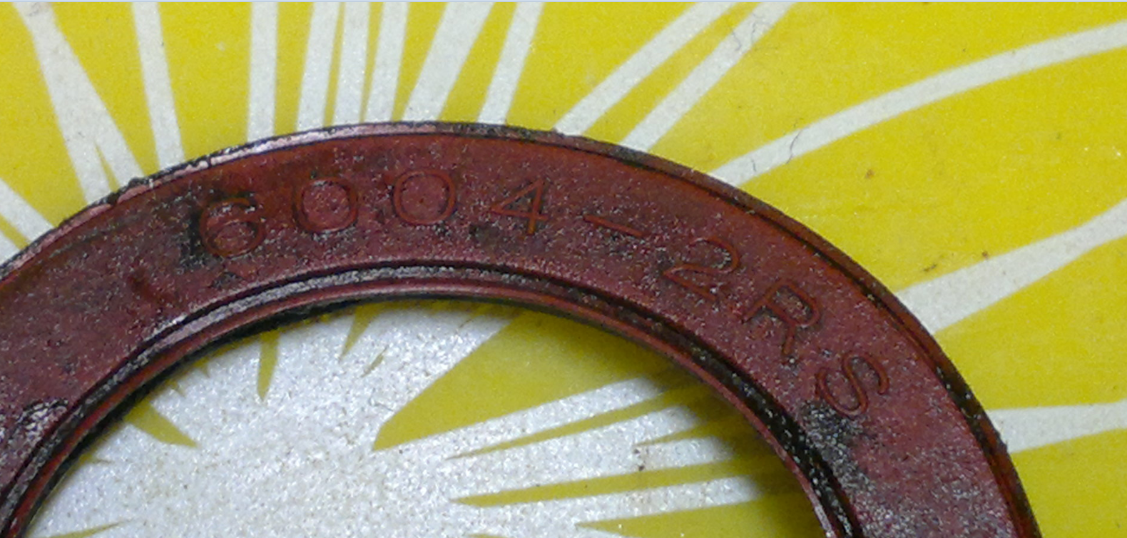

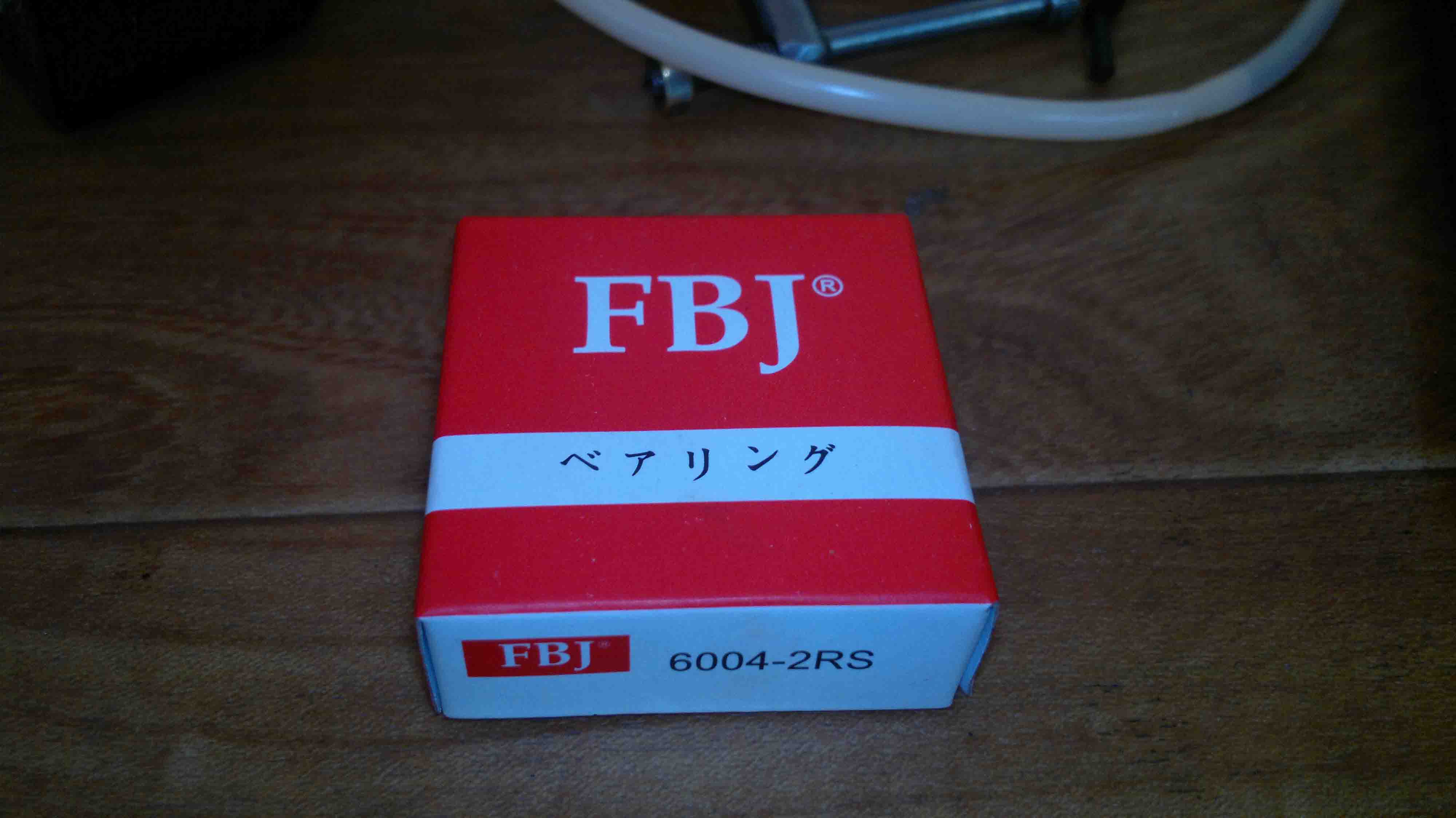

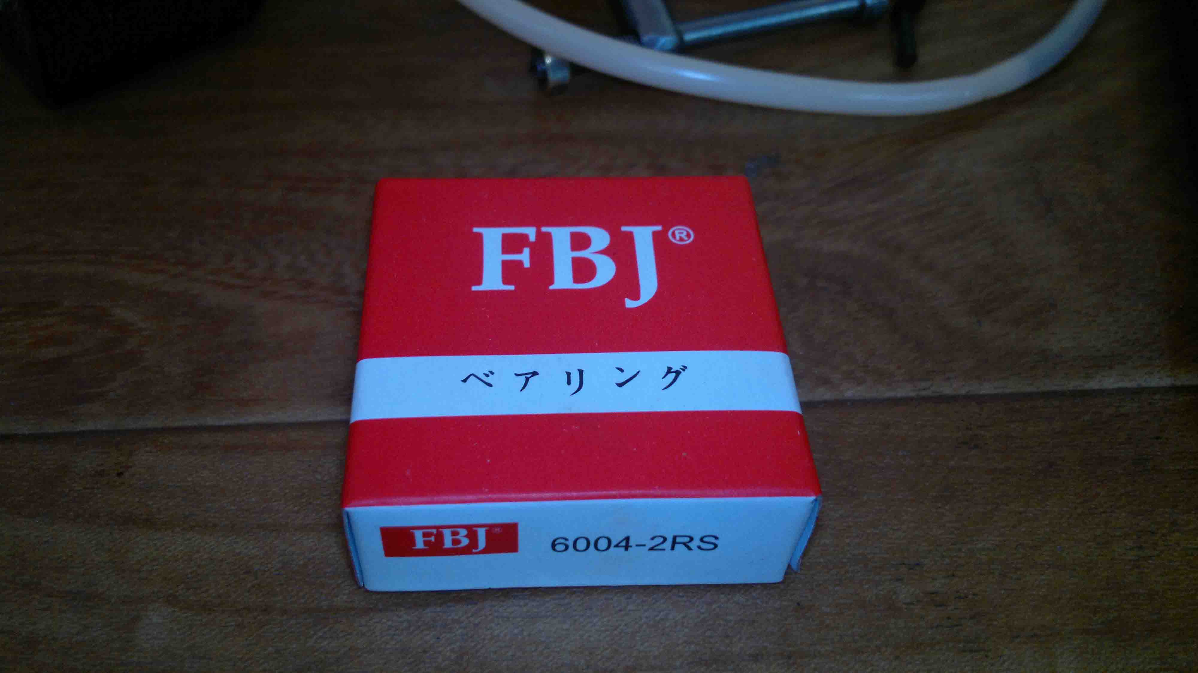

Купил сегодня подшипник в специализированном магазине за 90 рублей. Якобы ипония.
В мотомагазине стоит более 200 рублей.
Фото636.jpg [ 113.07 KiB | Просмотров: 7388 ]

На холодную подшипник вставляться не захотел. Пришлось греть картер строительным феном и забивать молоточком через деревянный брусочек.
Фото637.jpg [ 207.75 KiB | Просмотров: 7387 ]
Фото626.jpg [ 172.89 KiB | Просмотров: 7387 ]

igor12
Капец. Не ставь это ни в коем случае! У товарища подшипников этой марки (тоже в колесо ставил) не хватило даже на неделю. Не Япония, вроде Индонезия. Качество весьма отстойное.
СообщениеДобавлено: 11 Май 2016, 18:44
Сообщений: 1954
Foxie
Уже поставил, собрал и прокатился. *DONT_KNOW*
Что-то ты жути на меня нагнал. Неужели даже хуже стокового китайского подшипника? :-o
СообщениеДобавлено: 11 Май 2016, 19:00
FBJ — заявляемые в качестве «японских» подшипники производства юго-восточной Азии, самой низкой ценовой категории из тех, что можно, пусть и с натяжкой, назвать импортными. Реальные цены на них немного ниже, чем на аналогичные подшипники российского производства (хотя обычно их продают горазо дороже, ведь они же «импортные»), вместе с тем, тесты некоторых независимых специалистов показывают, что по своему качеству они не дотягивают до соответсвия ГОСТам на подшипниковую продукцию, принятым в нашей стране, не говоря уже о продукции производителей действительно импортных подшипников высочайшего уровня качества (FAG, SKF, KOYO и др.).
Параметры подшипников FBJ, такие как качество применяемых сталей и точность исполнения комплектующих, не позволяют рекомендовать их в качестве полных аналогов импортных подшипников для их замены в узлах, требующих высокой долговечности и надежности. Вместе с тем, их вполне можно эксплуатировать в распространенной технике, не требующей особого внимания к подшипникам в том случае, если они куплены по честной цене (без переплаты за надпись «Япония»). В некоторых случаях их использование и вовсе — самый оптимальный вариант по соотношению цены и качества.
Что касается распространения подшипников FBJ — то все это развивающиеся страны, в Европе эти изделия никому особо не нужны, при этом Россия — едва ли не основной рынок сбыта этой продукции.
Вопрос действительного места производства подшипников FBJ покрыт завесой тайны. Факт, что это не Япония (эту надпись позволяет использовать лицензия Японии), а вот где же их изготавливают на самом деле — в Малайзии, на Тайване или в Сингапуре остается только гадать. Если посмотреть структуру экспорта китайских подшипников, то можно заметить, что очень существенная доля их поставляется в Сингапур. Для тех, кто не знает, это город-государство размером меньше Москвы, может ли оно в таких количествах потреблять подшипники? Конечно же, нет. Сингапур является лишь перевалочным пунктом (в РФ действуют демпинговые пошлины на китайские подшипники, на «сингапурские» они не распространяются). Так что, вполне вероятно, что в этой доле есть и подшипники FBJ (или их комплектующие).
Надо было ставить наши :-x
ну не разбирать же по новой.
посмотрю на сколько его хватит. :)

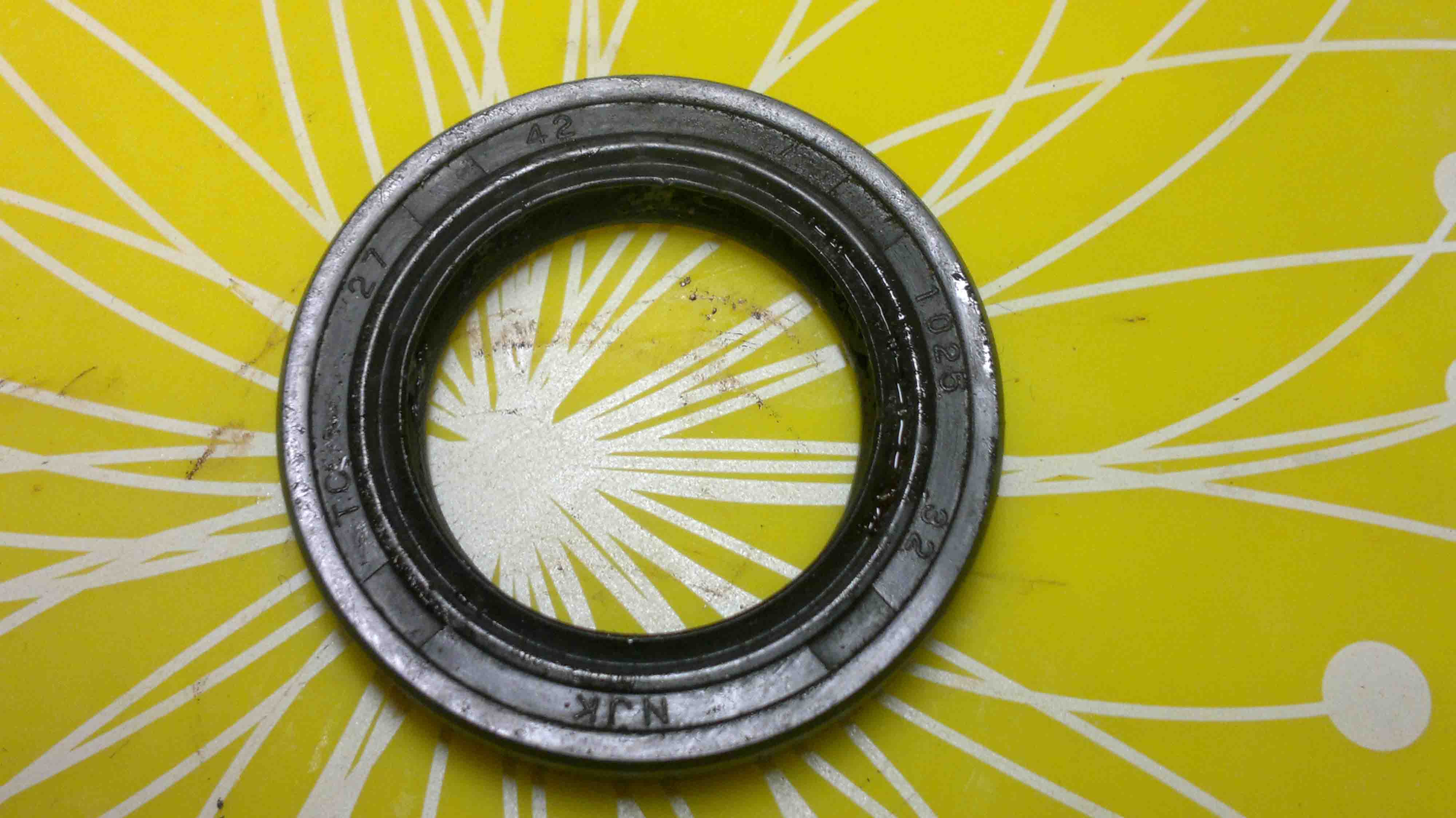

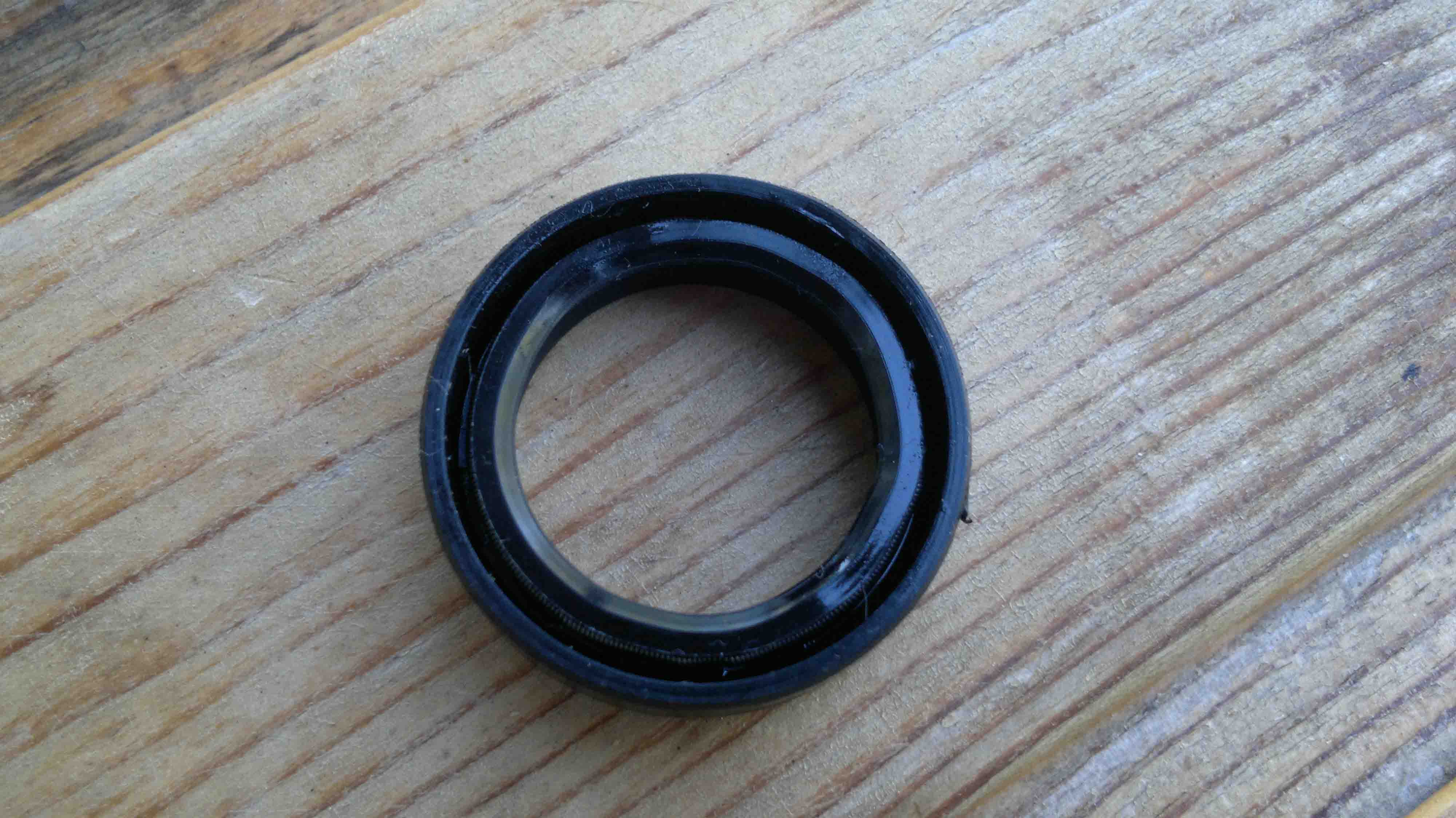

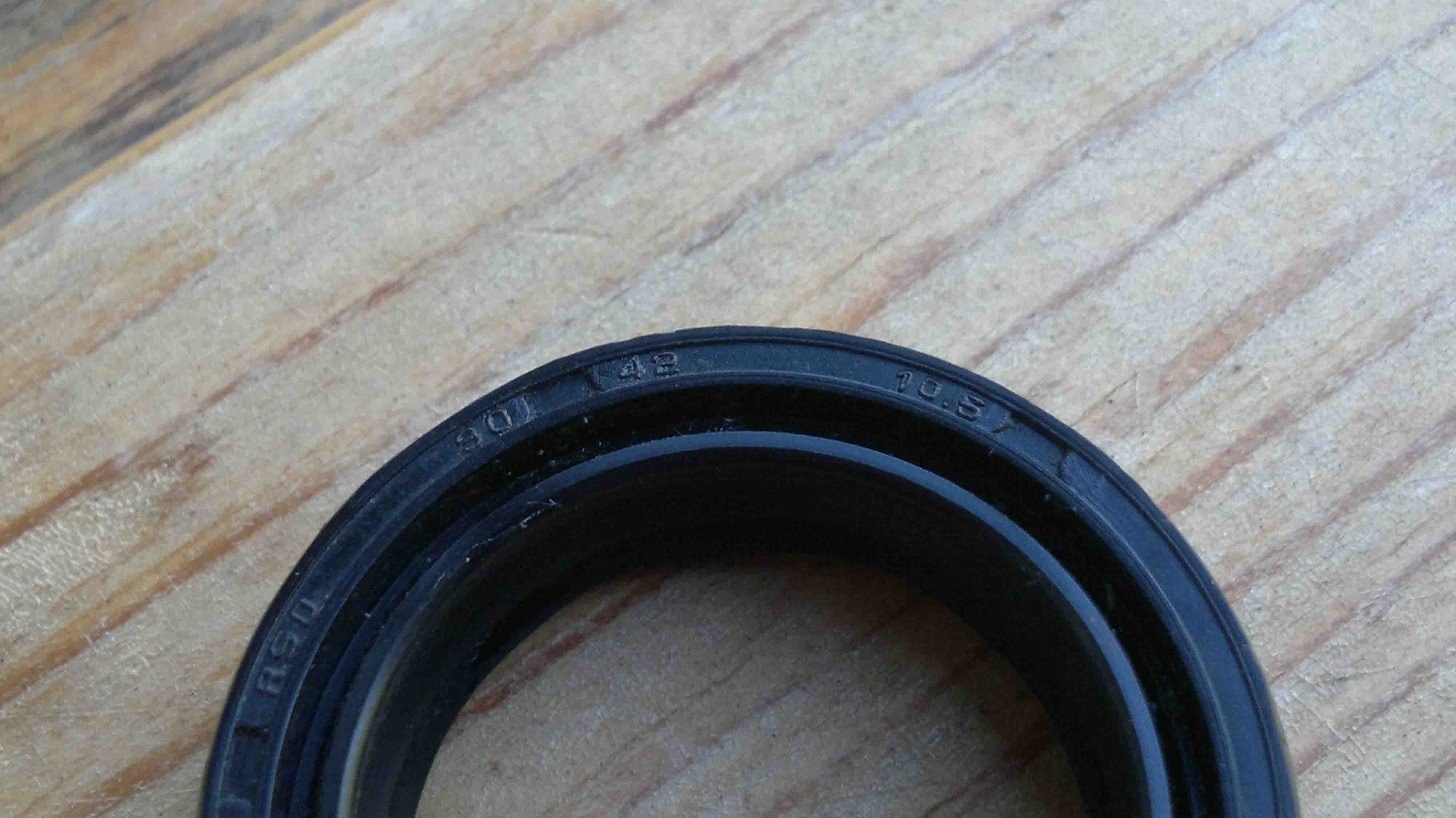

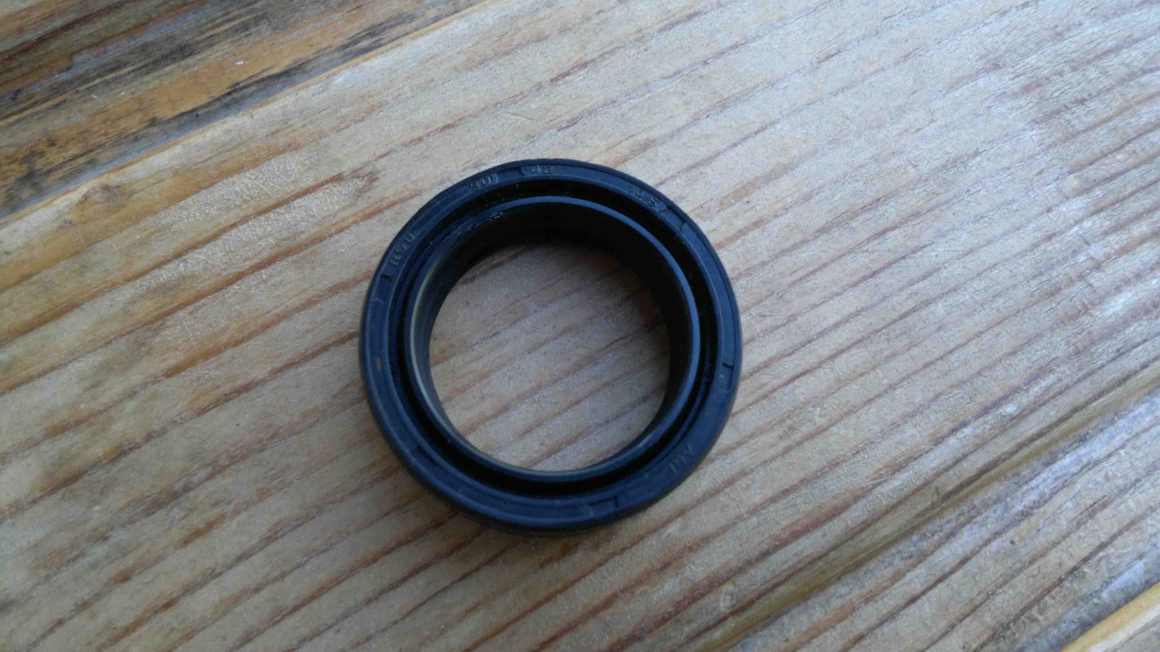

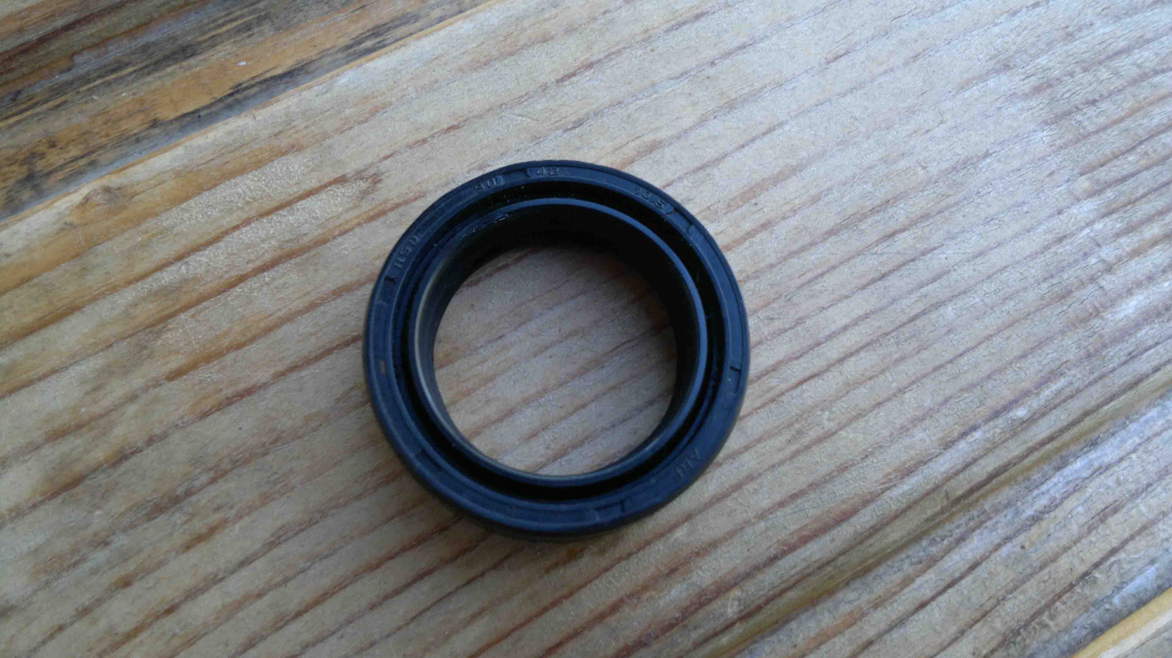

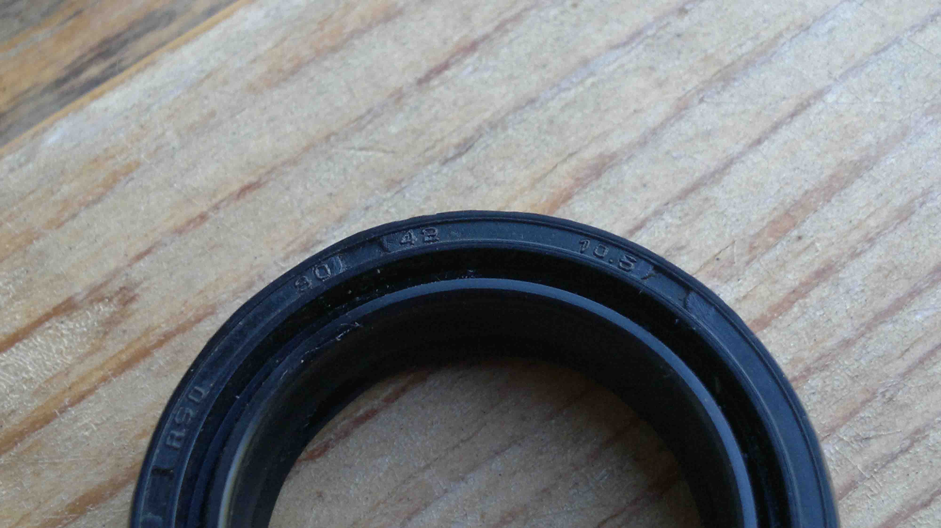

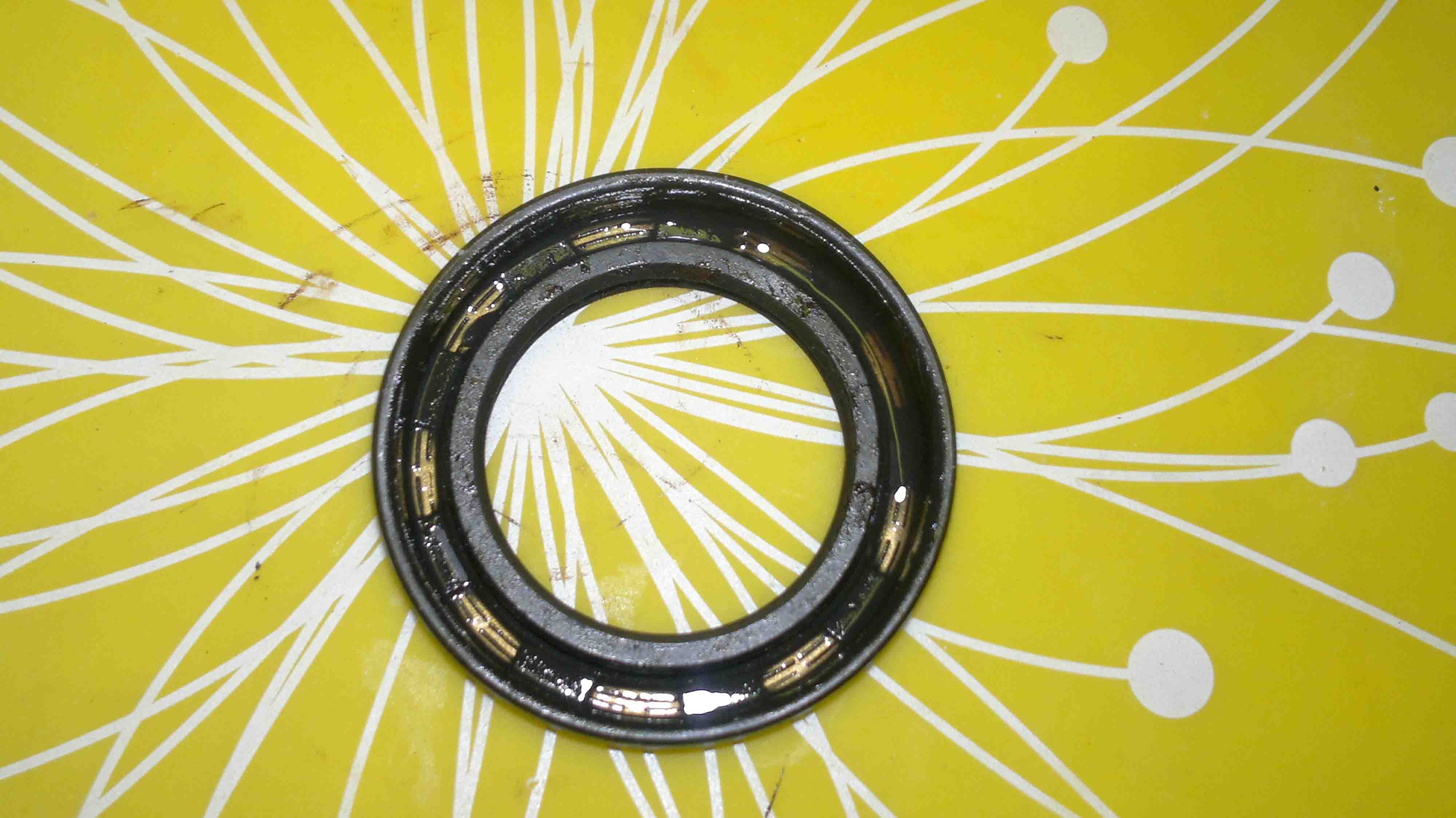

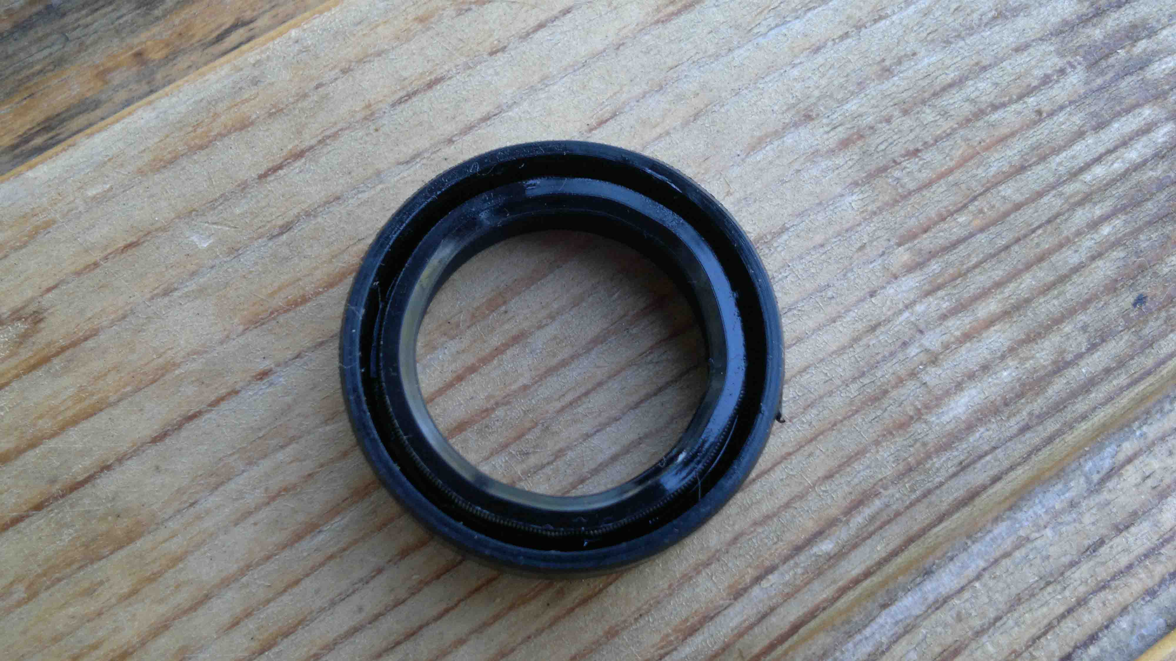

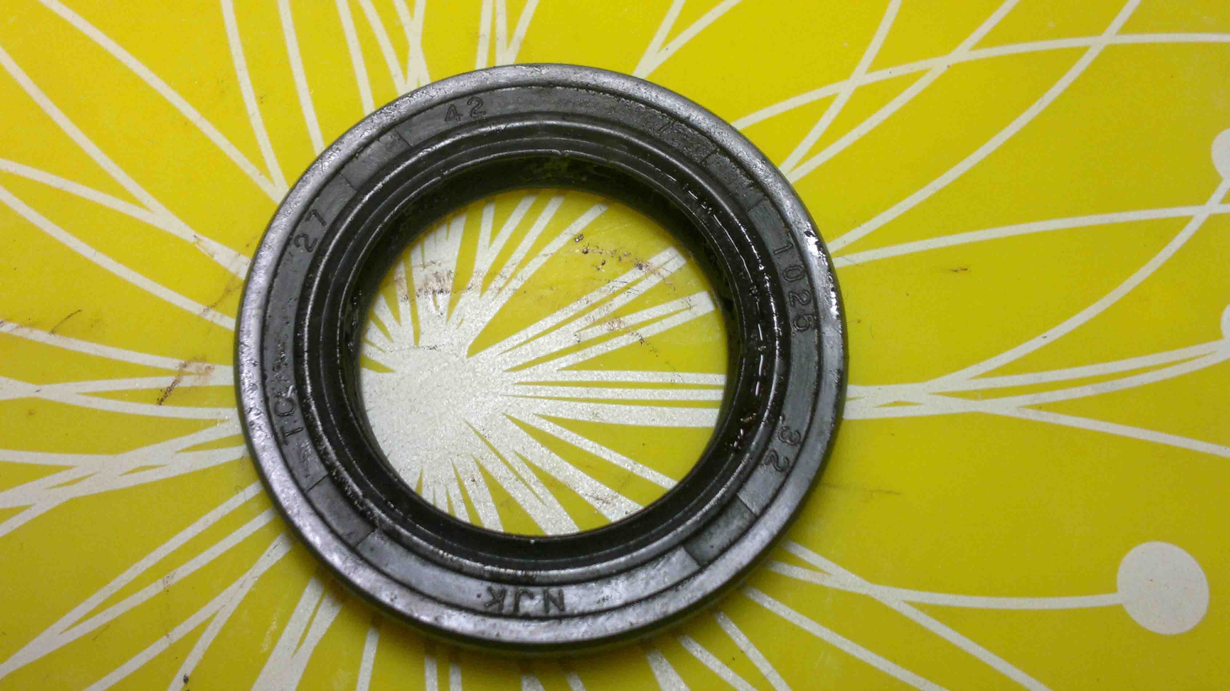

Сальники, которые стоят в перьях вилки нашего скутера, подходят от ирбис нирвана.
Размеры: 30х42х10,5
Фото668.jpg [ 199.83 KiB | Просмотров: 7334 ]
Фото675.jpg [ 234.5 KiB | Просмотров: 7334 ]
Фото673 - копия.jpg [ 149.05 KiB | Просмотров: 7334 ]

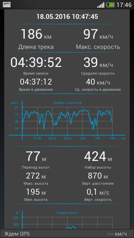

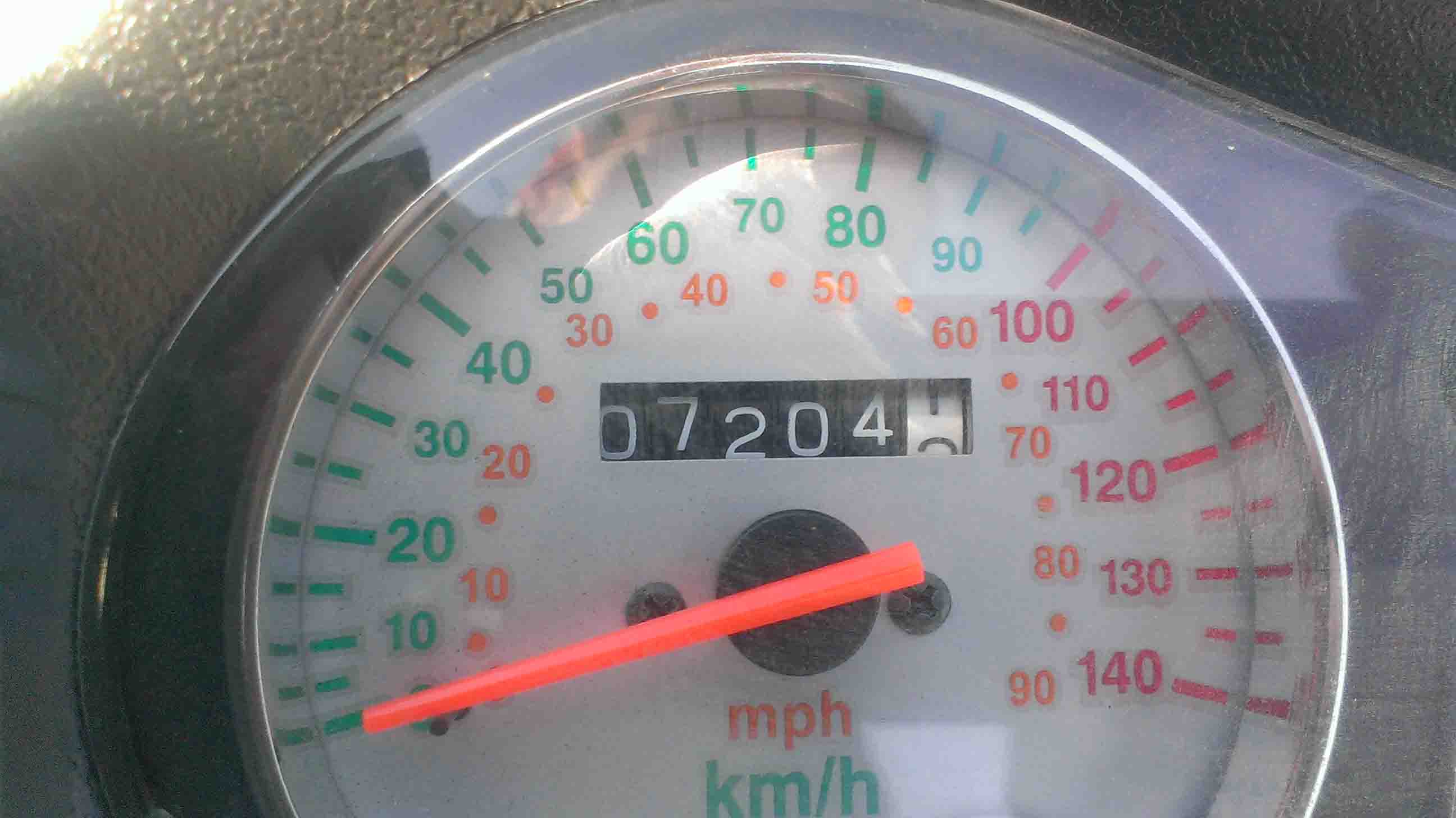

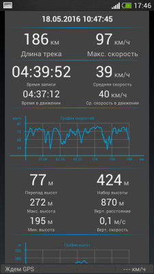

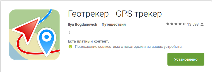

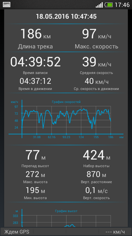

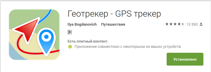

Установил на телефон приложение "Геотрекер - GPS трекер" из гугл плей: https://play.google.com/store/apps/deta ... geotracker (Может кому пригодится).
Отслеживает маршрут, фиксирует максимальную скорость и многое другое.
Установленное приложение не требует постоянного подключения к интернету.
Сегодня залил полный бак (6 литров) и отправился в путь по области.
Полного бака хватило на 180 км.
Путь состоял на 70% по загородной трассе и 30% в населённых пунктах.
Максимальная скорость (по GPS) составила 97 км/ч.
Общий пробег перевалил за 7000 км.
