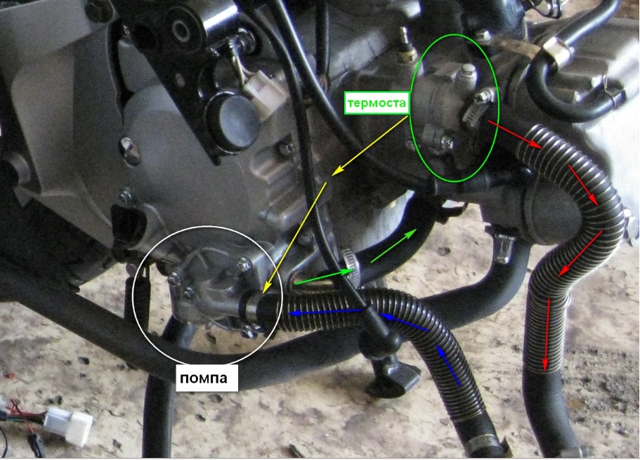

t1mer писал(а):

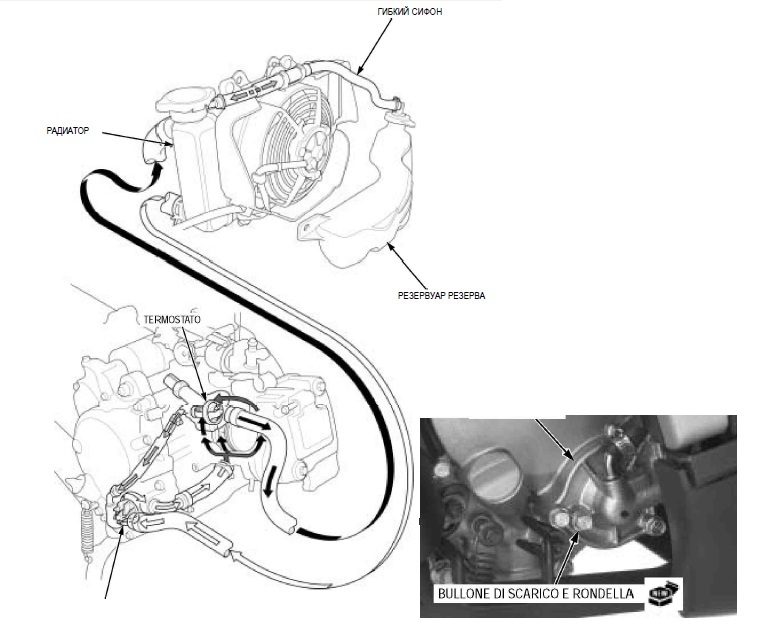

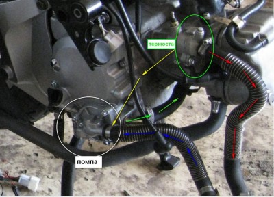

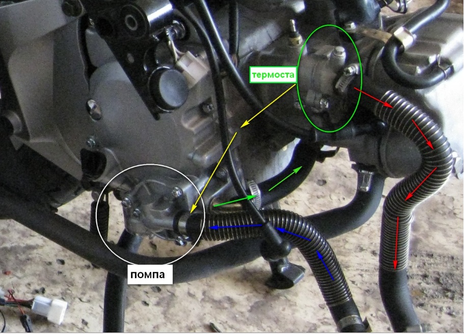

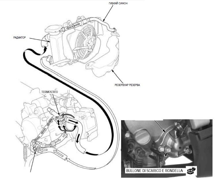

И все таки похоже нет в нем малого круга, перед термостатом, должен быть еще выход на помпу чтобы малый круг был. А так получается помпа гонит жидкость через цилиндр в башку потом через термостат в радиаторы. Термостат тупо затычка, что бы уменьшить циркуляцию.
А, у оригинальнеой(японской) honda sh 150 малый круг есть. может и нам нужен? Стоит ли установить?
мануал honda http://www.moto.com.ua/forum.php?id=187733
кому интересно.
Комментарий к файлу: наш двигатель
1.jpg [ 225.47 KiB | Просмотров: 9215 ]
Комментарий к файлу: схема из мануала honda sh 150
Новый точечный рисунок.jpg [ 96.88 KiB | Просмотров: 9215 ]
СообщениеДобавлено: 25 Mar 2011, 21:11
Зарегистрирован: 18 Jan 2011, 19:29
Сообщений: 67
Откуда: Казань - мать ее. 3я столица говорят - 3.14здят
Скутер: out 150 suzuki bandit
О как я точно указал. :-D
Может и нужен. Температура по всему двигателю более ровная будет, и башка и цилиндр будут равномерней нагреваться с малым кругом. Плюс определенный в этом есть.
Другой вопрос как это реализовать!?!? *DONT_KNOW*
Можно конечно дыры просверлить (там даже места отформованные есть на крышке помпы (лишнее доказательство, что когда-то в проекте малый круг был) и отводы поставить, только какие, и где их найти?

Хотя щас мысля пишла в голову. Можно просверлится, метчиком резьбу нарезать, и отводы у токаря заказать. Там судя по хондовским рисункам толстых не нужно, 10мм достаточно будет. Че то подобное я делал на машине, когда котел-подогреватель устанавливал, тока там я в сливное отверстие вкручивал.

СообщениеДобавлено: 26 Mar 2011, 09:46
Зарегистрирован: 06 Feb 2011, 20:21
Сообщений: 4
Скутер: Outlender 150

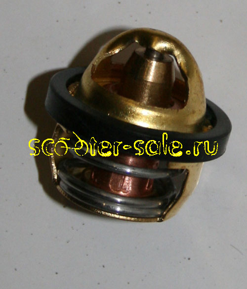

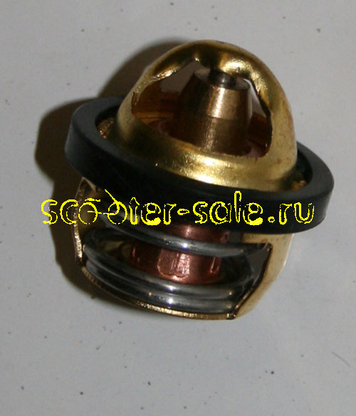

1. "хитрый" термостат. на Sh 150
http://www.exist.ru/price.aspx?pcode=19300-KGF-911 дорого.
2.наш термостат. упростили.
Вывод: малый круг на Sh перекрывается, при открытии большого.
Если не перекрывать, что может быть?
И ещё вопрос? Если малого круга нет, как это отражается на помпе ("и всетаки она вертится"), при ещё не открывшемся термостате.
Часть расхода будет идти по малому кругу, часть по большому. Ничего страшного, если расход по малому кругу мал и им можно пренебречь.
ivano писал(а):
И ещё вопрос? Если малого круга нет, как это отражается на помпе ("и всетаки она вертится"), при ещё не открывшемся термостате..
На помпе никак не отражается. Это обычный центробежный насос, со свсеми вытекающими. Его нельзя включать на сухую.

a1298 писал(а):
малый круг миллиметра 4 отводы внутренний диаметр. Он 300сс, а вы собрались на Ауте 10мм сверлить
Внутренний 4, а я про внешний, учитывай толщину стенки + резьба, вот минимум еще 4. Вот и получается почти те самые 10.
Малый круг никогда ни на одной машине не перекрывается. Он вообще не влияет на большой. По мере прогрева, горячая жидкость будет через открывшийся термостат скидываться в радиатор, а на ее место соответственно пойдет холодная из радиатора.
Помпе нихрена не будет, вертится себе, создает давление, выше положенного не создаст.
Вообще судя по тому, что практически с самого начала горячая жидкость начинает идти в верхний патрубок, я думаю двигатель прогревается до температуры открытия термостата очень быстро, и соответственно циркуляция по большому кругу наверное не прекращается. Только датчик показывает температуру на Луне, такое впечатление, что его поставили, либо через теплоизолирующую прокладку, либо где-то на радиаторе. Потому, что он показывает рабочую температуру только тогда, кода прогреется вся жидкость в системе.

СообщениеДобавлено: 26 Mar 2011, 22:32
Сообщений: 1168
Стаж: 5 лет, мото 20 лет
Проблема датчика в том, что он устанолен на копусе термостата фактически и показывает температуру металла корпуса. Люминь конечно теплопроводный материал, но в данном месте у него отличный теплоотвод, потому и температура значимо ниже, чем у жижи. На радиаторе же стоит датчик включения вентилятора.
