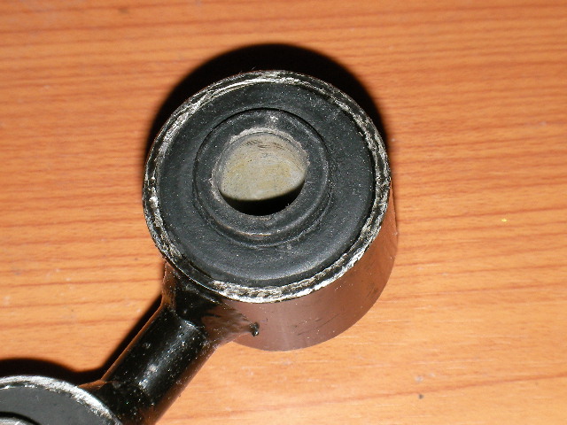

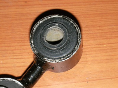

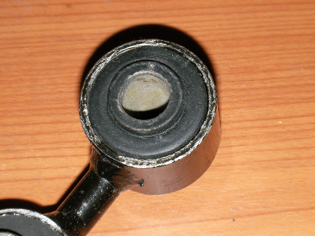

Маленькое продолжение, поскольку у меня осталась «кость» после замены то решил подобрать в неё сайлентблоки (пусть будет запас коль родные такие нежные).
Выбить старые не составило особого труда и взяв их отправился на поиски, как выяснилось есть ВСЁ кроме того что было мне нужно, то ли искал плохо то ли ещё что то))) искатали с DABSTER-ом кучу автомобильных рынков в поисках этих пресловутых резинок и результат ноль, в итоге рядом с домом случайно заехали в магазин и о чудо, не савсем то что искали но максимально приближённое.
Прямо скажу запресовывать я их зае…..лся но результат получился более чем удовлетворительный.
Комментарий к файлу: вот результат.

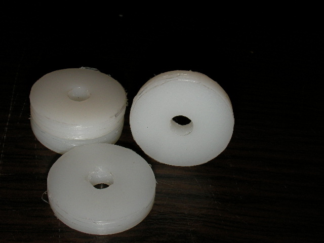

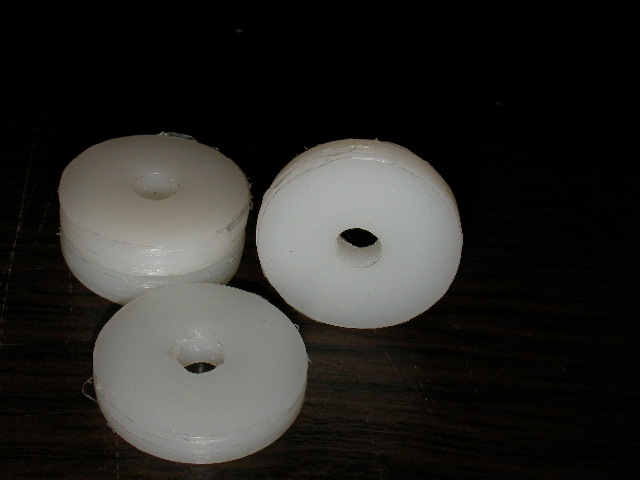

Комментарий к файлу: проставки в вилку, одно кольцо 0.5см.

Это что за штучки-дрючки на фото? Вставки в грузы? Кстати, я поставил в Ситиком полигоналки и получил офигенный плюс к динамике. Но и минус поимел- увеличились обороты во всём диапазоне, соответственно подупала максималка на 10км/ч. Зато что имеем, набирает с рёвом за считенные секунды.

это проставки в вилку, я себе в свой на 3000км. по одной такой же в каждую ногу поставил, стало намного комфортней при торможении и в поворотах, залил мотюльку 15w.
