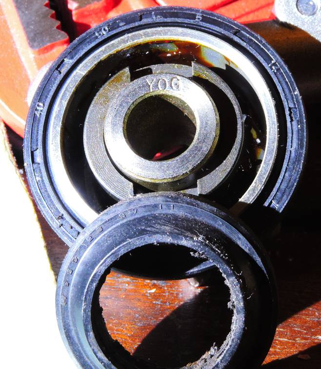

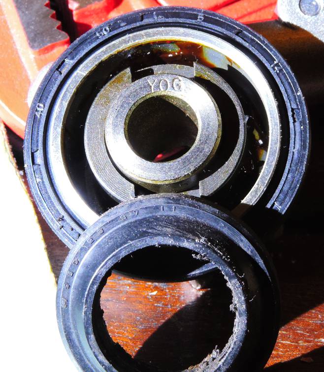

В переднем колесе заменил оба подшипника и сальники.
Сальники требовали замены. Один подшипник можно было не менять, второй, наверно, тоже... Ну допустим в электрорубанке или пиле такой подшипник вышел бы из строя минут через 30... а тут в колесе, обороты небольшие, может и поработал бы.... да нунах уверенность важнее, характерное прощёлкивающее неровное вращение, бывает при лунках на дорожка - замена однозначно, чтоб не думалось.
Причина этого была не в отсутствии смазки и не в грязи.
Я его еле вышиб из диска. Был запрессован с аццким натягом. Новый подшипник запрессовался уже нормально.
Пробег на данный момент ровно 5000 км. Эксплуатация преимущественно зимняя.

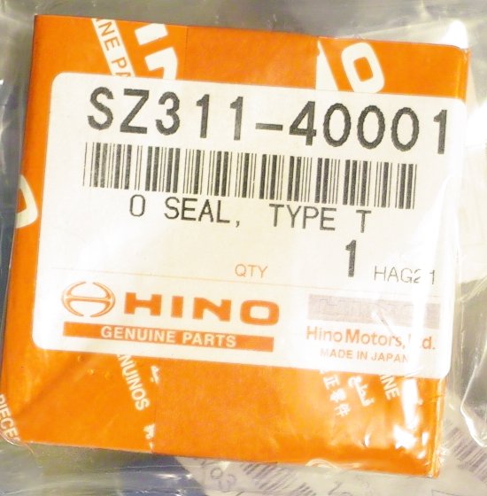

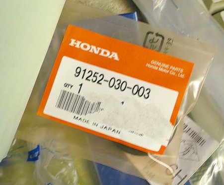

И ещё: оказывается, сальников переднего колеса нигде нет. Пришлось подбирать по размерам и заказывать через exist.ru. Который Hino - это большой, со стороны привода спидометра.
Дополнение из 2026 года: размеры сальников, большой - 40 х 50 х 5, маленький 23 х 37 х 11.

Номера, если кому надо:
SDIM0004.JPG [ 84.86 KiB | Просмотров: 14585 ]
SDIM0003.JPG [ 110 KiB | Просмотров: 14585 ]

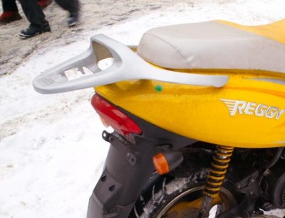

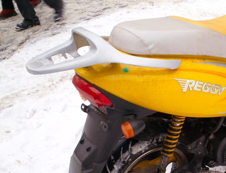

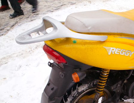

Чисто в качестве предупреждения - багажник этой модели легко сломать, если тянуть за него при постановке на центральную подножку.

Ага я как раз за него и тяну, больше-то не за что. Ну пока не отломал. *DONT_KNOW* Правда, я его хватаю за поперечную (типа ручки) поперечину.
Хотя нет, вот ща понаблюдал за собой :-D -наиболее удобно схватить за боковую железину... но я без фанатизма ее тяну.

Я тоже вон сколько лет не ломал. Думал "ну не пласмасса, прочный", по 10 кг по грунтовкам возил.
А тут тоже вроде без фанатизма поднимал, и оп. *DONT_KNOW* dembel199rus свидетель.
За что хватал, не помню, лопнула в районе среднего винта.
