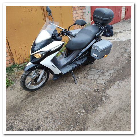

Всем доброго времени суток!!!! Мы ещё наматываем бескрайние просторы километров дорог!))) Это я и мой Дракоша))) За это время мы намотали 31 000 км. Что за последнее время было сделано. Менялись расходники / воздушный фильтр, моторное масло, масло в редукторе, масло в передней вилке/. В связи стем, что передние аморты стали проседать вставил с верху подобранную пружинку на три витка, вроде как помогло немножко. Заодно и поменял пыльники и сальники в перьях вилки. В ЦПГ ещё не лазил, компресия на холодный движок показала 8, знаю что надо мерять на прогретом))) заводится с пол тыка как с лапки, так и со стартера. Интересно на сколько моего движка хватит??? Удалось найти ремень 918х 30х22 до этого стоял стоковый 906. Что поменялось - при 6 500 обор/ мин скорость увеличилась до 85- 90 км/ч )))) Значит ремень начал выходить на больший радиус на переднем вариаторе. Думаю, что он ещё задушен по выхлопу- диаметр выхлопной трубы не совпадает с диаметром выходного окна цилиндра. ну и сама трубка в конце выхлопной тоже маленького диаметра. Может и поэтому он тут тоже придушен. Но стал немножко медленнее разгонятся со старта, надо раскручивать до 4 - 5 тыс об/ мин(((. Думаю может с пружинками сцепления и торка поэксперементировать??? Немножко достал входной патрубок цилиндра, трескается и подсасывает воздух. Купил когдато в запас, а теперь как нашол))) Перед техосмотром поменял заднюю резину - стала лысой, а то стояла ещё родная Кенда))) Посыпались смотровые окошка в тормозных цилиндрах- поставил монеты и посадил на эбоксидку, но со временем надо поменять на новые. В конце сезона споймал где то ямку и погнул задний обод, колесо стало спускать, еле нашол шиномонтажку где смогли помочь моей проблеме. На фото видно приборчик 3 в одном, часы, вольтметр, термометр. Поставил- понравилось. Правда температуру масла показывает 119 С))) Ну и главная проблема, это пластик - он просто крошится или трескается от старости(((( Купить под замену просто негде(((. Вот такие у нас с Дракошей дела на сегодняшний момент))) Интересно у кого то ещё бегает с таким пробегом скутер???

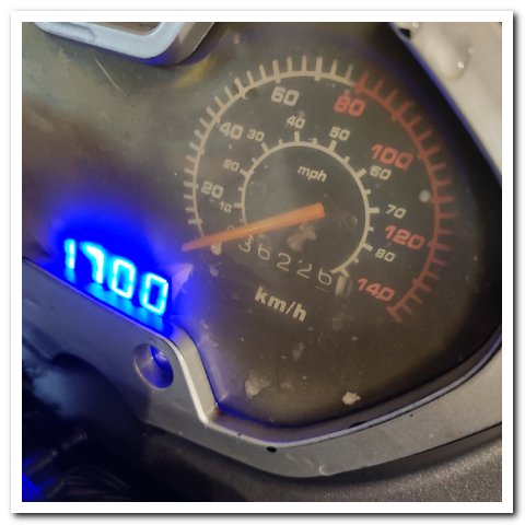

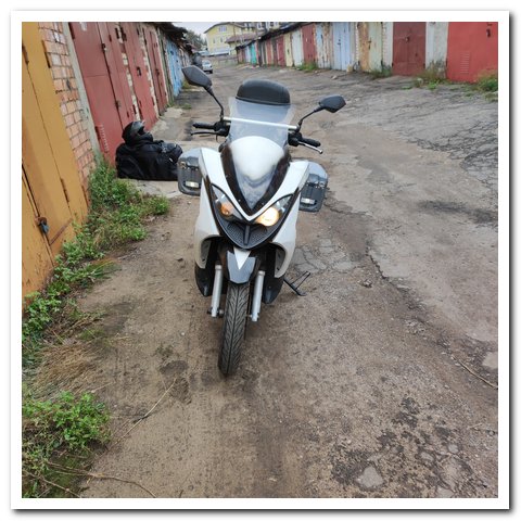

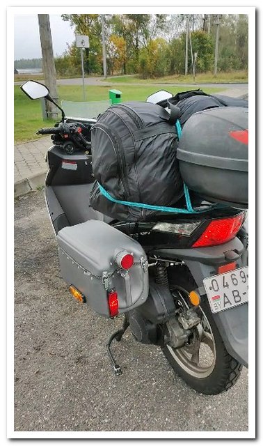

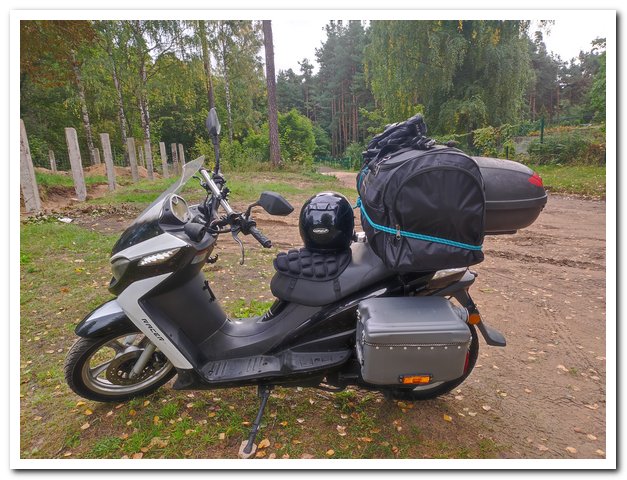

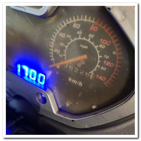

И снова здравствуйте!!!! Мы ещё ездим. это я и мой верный друг Дракоша!!!))) 27.10.22г. Мы стали в гараж на зимовку. Пробег 36 226 км, из них 1 500 пробег по осенней Прибалтике в первом моём мотопутешествии)))). Весной придётся уже первый раз залазить в ЦПГ, проверить компрессию и заменить кольца и цилиндр, пролью клапана и если что, под замену. Интересно, есть ещё где такой китаец с таким пробегом и что бы в мотор ещё ни разу не лазили. Может ещё и ездил бы дальше, НО время неизбежно берёт своё(((( ПЛАСТИК(((( Он уже просто от старости начинает крошится, было бы где купить новый, не думая заменил бы его на своём Дракоше. Правое переднее перо аморта - попала окалина ржавчины от стопорного кольца и пропорола канавку - поменял сальник, но всё равно немножко подсопливает - таких амортов в продаже не видел((( На скорости 30 - 40 км/ч непонятный гул с переди - возможно пора менять подшипники в переднем колесе - но люфта не ощущается. Головняк - это передний вариатор и впускной коллектор от карба к цилиндру - их уже просто не существует в природе. Потрескалась резина и как результат - на холостых работает - даёшь немножко газу - глохнет. Лечил - жидкая резина в балончике, резиновый клей и всё это с верху матерчаной изолентой, покуда держится нормально. Докатывать буду уже всё свое старьё , что раньше менял. Где то на 33 тыс. менял заднюю покрышку / стояла с переди раньше стоковая родная с завода / - воздуха хватало на три дня. Снял, утопил в ванной, еле нашёл. Бульбашка появлялась раз в 4-5 с. Еле опредилил))) Оказалось трещинка в канавке в нутри протектора, закрутил шуруп на клею, а она в 2-х мм дальше появилась - старость резины. Еле нашёл свою 16, но по высоте надо 80, а была 90. пришлось покупать и ставить что было, встала почти в притык. Прокрутил на подножке - вроде нигде не тёрло, в последствии оказалось, что тёрло об пластиковый подкрылок - протёр сквозную канавку))) В начале сезона поставил новый ремень 918х, родной стоял 908х - свои 75км/ч стал ехать при 6 тыс/об мин. при стоковом 908 ремне в 6 500 об. мин. было. Когда был в Прибалтике заправлялся 95, 92 у них нету. Какой то прити в скорости и работе мотора сильно заметно не прибавилось. Просто стал немножко ровненько работать. Стал немножко подтекать карб, когда стоит на боковой подножке, на центральной - всё сухо, поменять придётся весь карб. Пошли непонятные трещинки с наружи с выхода карба в патрубок, но не сквозные. Рем комплект резинок есть, попробую сначала их поставить. Где то на 32-х тыс км перегорела его с завода лампочка ближнего света)))) Вот оказывается на какой пробег на мотоцикле они расчитаны))))) Сейчас стою перед дилемой - влаживатся в ремонт Дракоши или отправить его на заслуженный отдых в деревню / Подрастут внуки / пускай учатся на нём и крутят гайки)))) Хочется чего то помощнее немножко и минимум пластика. 300 - 600 куб. Посматриваю на 300 куб Минск, мне как раз подходит по высоте, 400 куб Гусь Минск нравится но он для меня высоковат по седлу))) На этой неделе поеду на Мото вело завод, там говорят 650 куб Минск появился, поеду посмотрю. Может что посоветуете из иностранки - параметры 300 - 600 куб , класика, дорожный, для спокойной неспешной езды на дальняки, 60 % езды по асфальту 40% по грунтовке ну и клиренс желательно по выше. Эндуро , кросы, спортачи не интересуют.

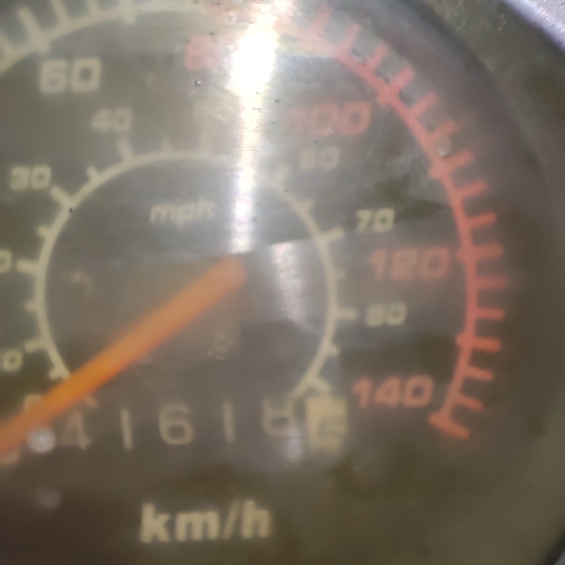

Стаж: 0.3

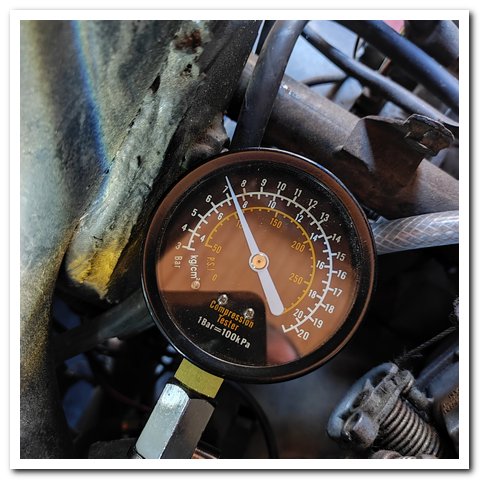

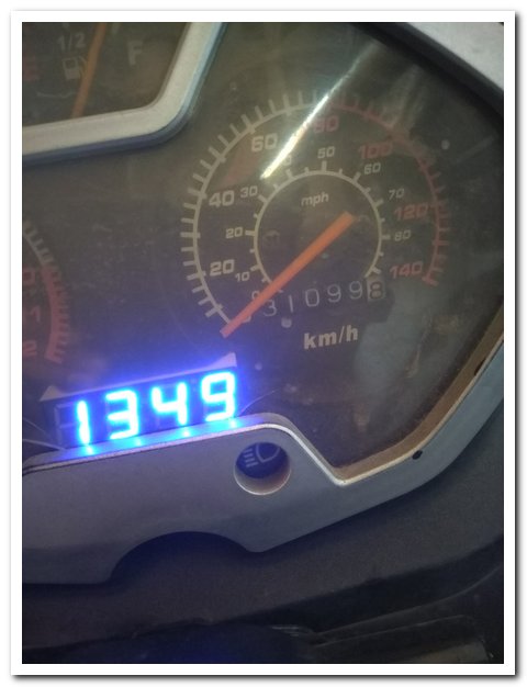

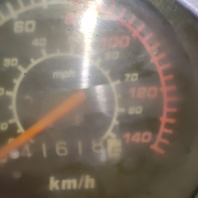

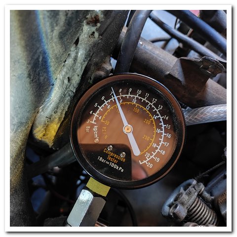

Всем доброго времени суток!!! Мы ещё в строю и колесим по дорогам! На одометре 41 618 км.
Померял компрессию китайским компресометром. При прогретом двигателе и ручкой газа выкрученной до упора. Весной буду ставить новую ЦПГ. Когда похолодало стал плоховато заводится с кнопки, помочь завестись с лапки не могу, в своё время плохо затянул винт на заводной и все мои шлицы стёрлись практически в 0 ((((. Купить новый вал с сектором - нету, он у меня удлинённый. Купил также притирочную пасту для клапанов, пролью голову - посморю на сколько они пускают, может и новою куплю в сборе, посмотрим по месту. Проинспектирую также вариаторы и сцепление - при встречном ветре уже не хватает тяги. Ручка до упора , а толку практически нет - плохо едет. Каких либо поломок и косяков за сезон вроде и не появилось. Да ! Патрубок между карбюратором и головкой весь сезон выдержал и не подвёл - после моего колхозного ремонта. Надо будет взять себе и в дальнейшем на вооружение. На следующий сезон ещё успел купить канистру 4л масла Репсол. Думаю на сезон хватит. Вот такие у нас с Дракошей на данный момент дела.

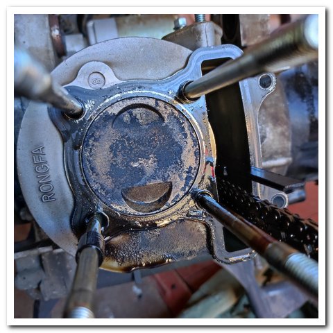

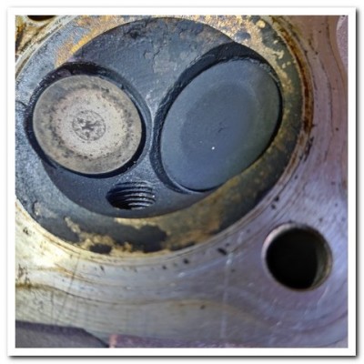

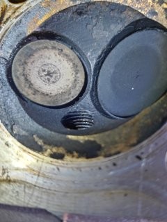

Всем доброго времени суток!!! 10 октября 2024г мой ВЕРНЫЙ ДРУГ и ТОВАРИЩ "ДРАКОША" закончил свой длинный многотысячный путь по дорогам и стал на вечную стоянку с пробегом в 44 535 км((( Добрый и верный друг, прослужил мне верой и правдой 10лет. Проколесив по дорогам Беларуси и в небольшом недельном путешествии по Прибалтике показал себя как без одказная техника, которая тебя вывезет и доставит хоть на последнем дыхании, но доставит домой.

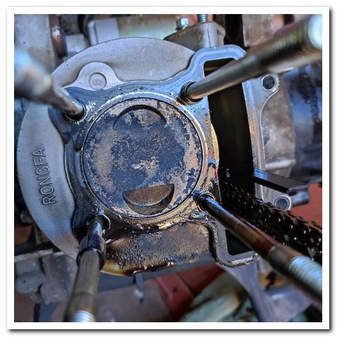

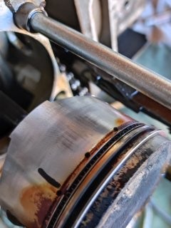

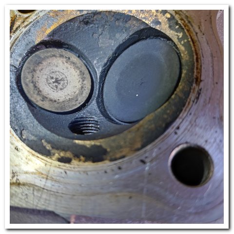

Как было сказано постом выше, поменял ему весной первый раз ЦПГ. Всё было куплено много лет назад. При замере старого цилиндра на "яйцо" спец сказал что износ составил 3 сотки)))). То есть, ему можно было подкинуть только кольца и катать дальше))) на том же ЦПГ. Выработки по краях - никакой / ступеньки/. А вот голова с клапанами приказала долго жить. Выработка такая, что я удивился как они вообще не повылетали насквозь. Причина была в том месте, где были зазоры выставлены, было сорвано 1-2 витка на регулировочных болтах. поэтому со временем они пускали и зазоры уплывали туда куда им хотелось. Притёр новую голову / клапана пускали как впускной так и выпускной/. Собрал всё в кучу и завёл. И начались траблы. Карб / старый, до этого работавший как часики / был промыт и продут. Всё было поставлено на свои места, но холостые улетели в непонятные дали. Танцы с бубном ничего не дали. Кое как удалось добиться 1 тыс оборотов стабильно. Но появилась проблема - при сбросе ручки газа при езде, он продолжал ещё ехать метров 20 -30 на повышенных оборотах, / газ не сбрасывался/. Было подозрение , что мембрана ускорительного насоса пускала и покуда бенз не вытечет то он и работал. купил новый карб. Стало чуть получше, обороты на холостых стабилизировались, но начались траблы с пуском. Если долго постоит то надо ручку газа выкручивать в пол и покуда минуты 3 так не поревёт то потом его не завести,/ ощущение как будто бенз не поступает. Работает покуда не закончится бенз в поплавковой камере/. а так с прогазовкой то потом нормально работает до длительной стоянки. Электро клапан проверял - работает. Было подозрение, что где то попал кусочек резины в канал и перекрывал канал / под действием бензина резина разбухала и тормозила топливо/. Разобрал, промыл , продул. но не ставил так и поехал на старом на вечную стоянку.
Пластик от старости стал уже крошиться под руками, вариатора с грузиками нет уже даже в Китае, резина на 16 е колёса тоже не достать.
Заправил полный бак под горлышко, заткнул выхлопную и вход в карб и законсервировал его до лучших времён. Если что, то на пенсии его приведу в порядок или сам буду ездить в деревне или внукам отдам пусть крутят гайки))). Повторюсь ещё раз. По возможности с более менее ровными руками и китайская техника служит верой и правдой многие годы и десятки тысяч км. Главное ухаживать за техникой и она Вам прослужит очень долго!!!
В июле попала на глаза Хонда СВ 500, 1999г.в. я давно себе хотел такую модель. Взял, поменял жидкости, привёл мастера для чистки и синхронизации карбов. Мастер сказал что его пробег родимый, 21тыс, все грани на болтах не тронуты, резиновые трубки и резинки на подножках оригинал, то есть всё на нём родное и не потёртое. Одна проблема, ржавый бак(((( Придётся или менять или отдавать спецам, самостоятельная чистка , промывка лимонкой сильных результатов не дала. Есть моменты, что во время езды может на ходу заглохнуть . покуда не продуешь бензомагистраль обратно в бак - не работает. бенз не поступает. Теперь подгоняю Хонду под себя. Поставил задний большой кофр и сделал под него багажник, купил новые боковые кофры на 26 литров / зимой займусь подвесной системой их к мотоциклу, купил и поставил большое ветровое стекло ну и по возможности переведу всё на светодиоды)))
Немножко фоток ЦПГ при снятии.
IMG_20240411_171949.jpg [ 87.96 KiB | Просмотров: 26583 ]
IMG_20240411_171910.jpg [ 73.45 KiB | Просмотров: 26583 ]
1000003033.jpg [ 7.55 KiB | Просмотров: 26583 ]
1000003028.jpg [ 22.02 KiB | Просмотров: 26583 ]
1000003021.jpg [ 21.61 KiB | Просмотров: 26583 ]

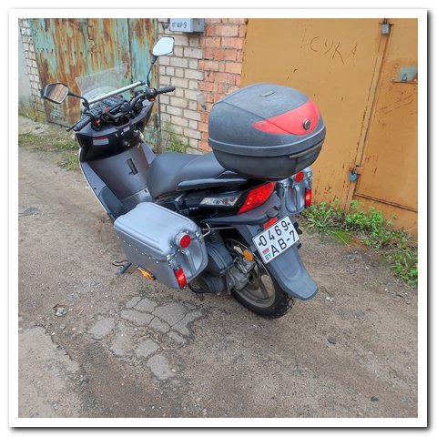

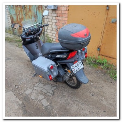

А вот в таком состоянии он уехал на пенсию)))

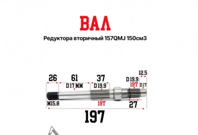

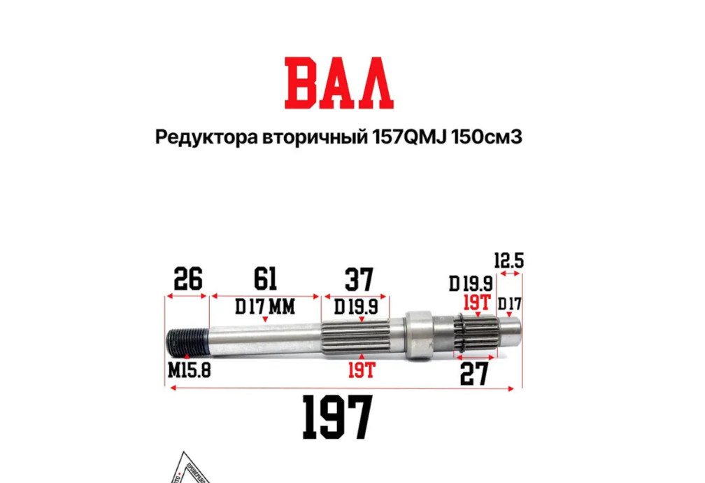

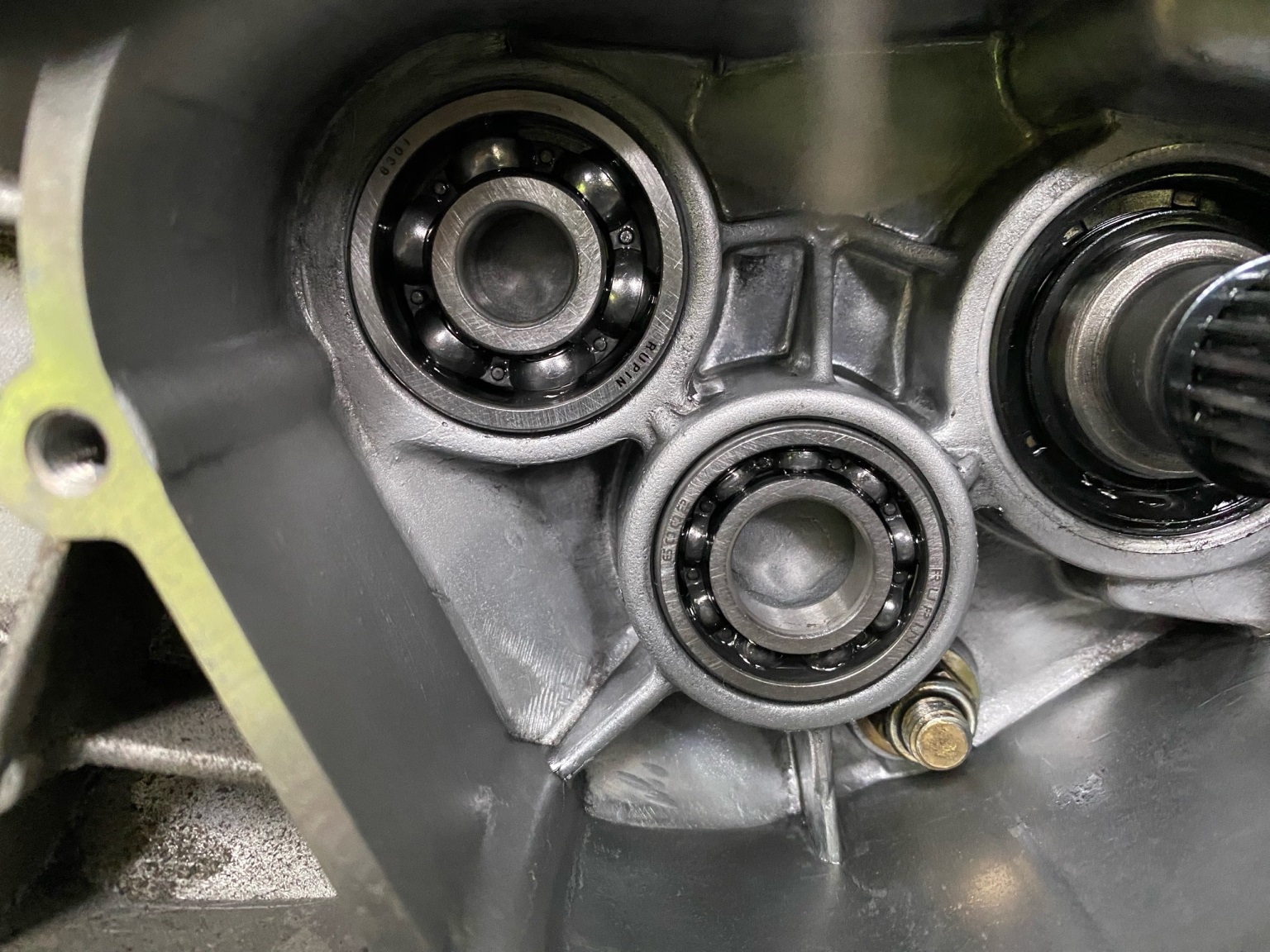

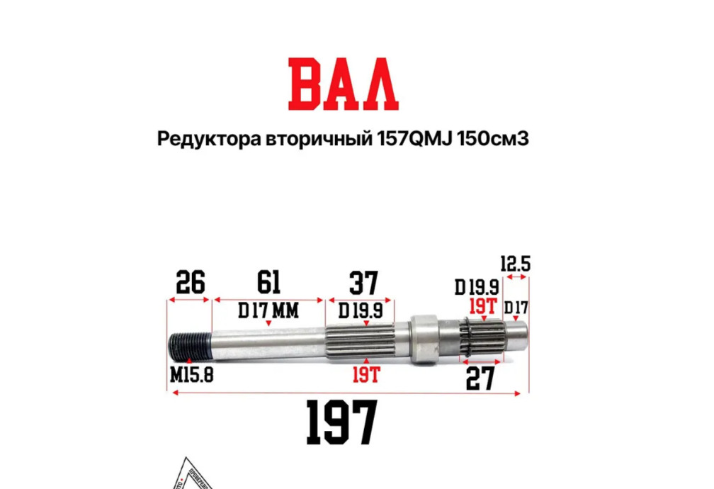

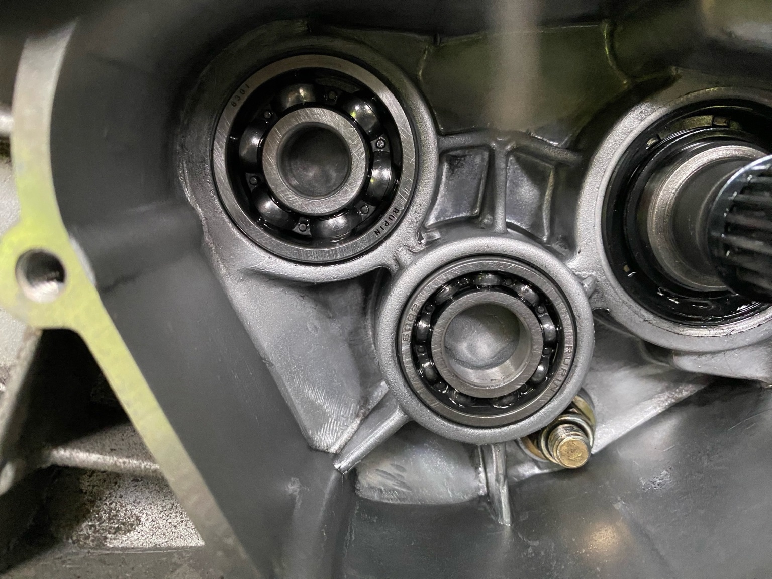

Тихиход писал(а):
начало сопливить с оси редуктора на колесо. Снял колесо промыл, посмотрел и удивился , что нет сальника. Стоит просто закрытый подшипник :-o Весной буду разбираться когда буду готовить к сезону. Масло в редукторе менял первых пару лет через 2 тыс км, в последние пару лет - в начале сезона. Влазит 210 мл. Излишки выходят через так называемый дренаж.
У нас походу одинаковые рамы и двигатели, 157QMJ. Тоже начало сопливить после замены подшипника ведомого вала. Сальник у меня стоял перед подшипником, ничего не текло даже если залить масло шрицом много больше чем 100 мл (по инструкции). Сальник также заменил, и начало течь (при наличии сальника течи быть не должно). Далее заменил 2 подшипника в кронштейне заднего колеса (к нему правый аморт крепится). Все равно течет через "дренаж". Осталось заменить ведомый вал (на котором колесо сидит). Мог он как-то искривиться при выходе из строя подшипника в картере?
Пробег 12600, полет нормальный.
Скорее всего сальник не так поставил.
Не той стороной что-ли? У меня хоть и близорукость, но различить лицевую и обратную сторону сальника могу. Вблизи вижу гораздо лучше, чем люди с обычным 100% зрением. Сегодня поставил 2-й сальник вплотную к штатному, поезжу посмотрю как будет. Заколачивал обрезком трубы.
??? там один ставится, вровень картера с зазором до подшипника.
Штатный вплотную к подшипнику заколочен, без зазора, и еще место есть 5-7 мм по глубине для 2-го сальника. После установки он немного выпирает, на 1 мм. Надеюсь, меньше течь будет.

Не правильно! Сальник не ставится вплотную! Сальник ставится вровень с внутренней плоскостью и не должен перекрывать вентиляционно-сливное отверстие! В противном случае масло из редуктора попадёт на тормозные колодки!
