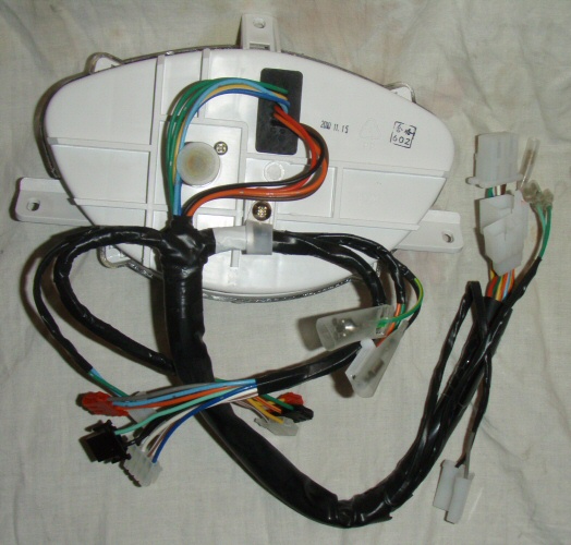

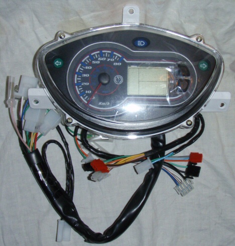

Купил в соколях новую приборку. Полтосную. Ибо она дешевле оригнальной на 3000руб.
Это составляет 25% стоимости скутера. :'(
Тем не менее, у меня появляется возможность "косить" под полтинник. :-D
приборка 50сс.jpg [ 112.47 KiB | Просмотров: 5596 ]
приборка сзади.jpg [ 114.81 KiB | Просмотров: 5596 ]

Всё встало. Работает.
Заодно поменял тормозной шланг на армированный.
