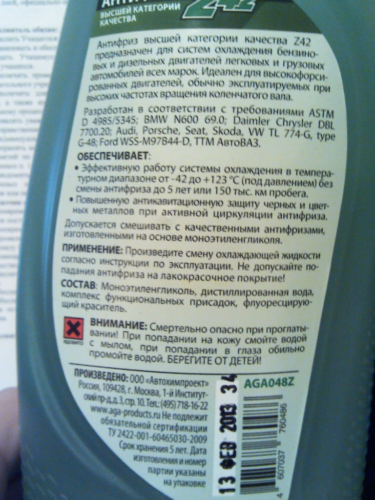

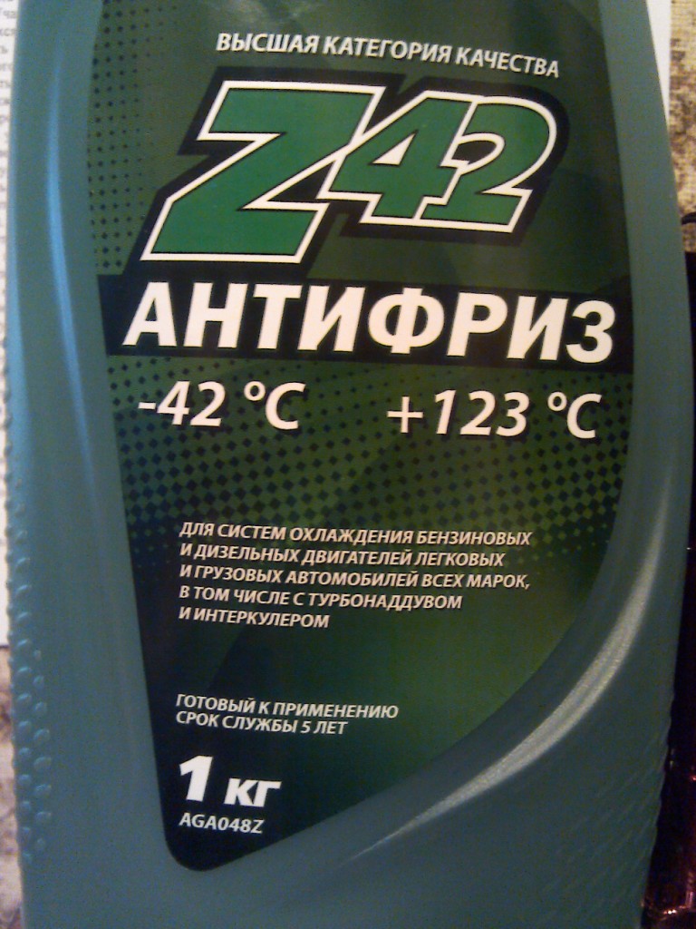

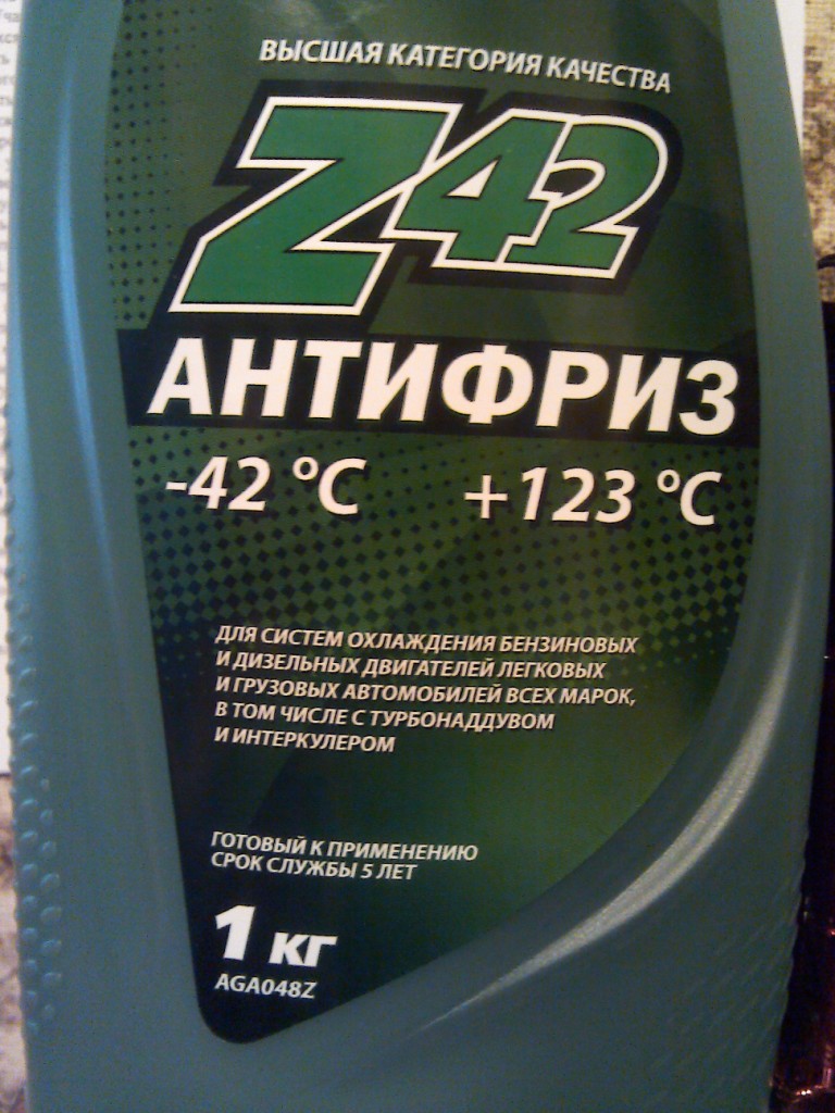

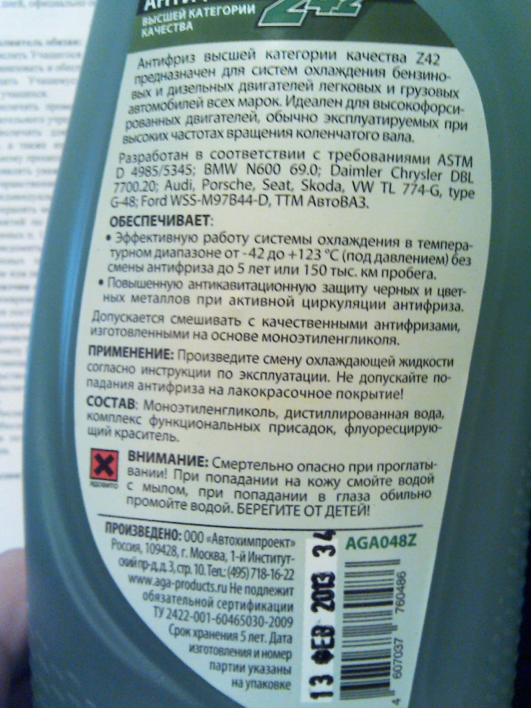

Вот такой антифриз зелёный
антифриз1.jpg [ 186.07 KiB | Просмотров: 15562 ]
антифриз 2.jpg [ 221.84 KiB | Просмотров: 15562 ]

Просто я так подозреваю , чтоб слить ту охлаждайку которая залита сейчас, нужно пол скутера разобрать, и ещё не нашёл инфы сколько антифриза лить в систему ,

Смотрел мануал хонд SH150 и SH300 (движки аута и кафы это копии хондовских движков).
Ограничений по применению каких-либо типов антифриза там нет, есть только предупреждение, что применение силикатного (он же фосфатный, он же борный, нитритный, он же неорганический, он же Тосол - А40) антифриза может привести к отложениям в системе. Но прямого запрета нет.
Понимать надо так: если нет другого, а на улице минус, на короткое время можно залить и тосол. Но потом сменить при первой же возможности.
С промывкой конечно.
Приходим к очень простому решению: покупаем 5л канистру карбоксилатного антифриза и закрываем вопрос насовсем. Этого хватит на весь срок службы, замена раз в 5 лет. И ещё останется на следующий скутер.
Конкретные названия карбоксилатных антифризов смотрим по ссылке выше.
На цвет внимания не обращаем, хотя долив красного в зеленый конечно шокирует. Проявляем стойкость и мужество. :)
Учитываем, что все импортные антифризы могут быть поддельными.
Поэтому едем в г. Климовск Московской обл. и там, в магазине при заводе, покупаем канистру CoolStream Premium.
Всё.
