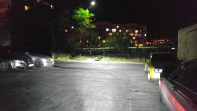

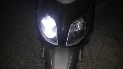

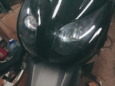

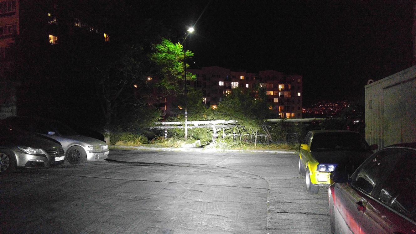

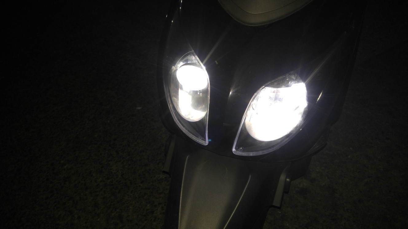

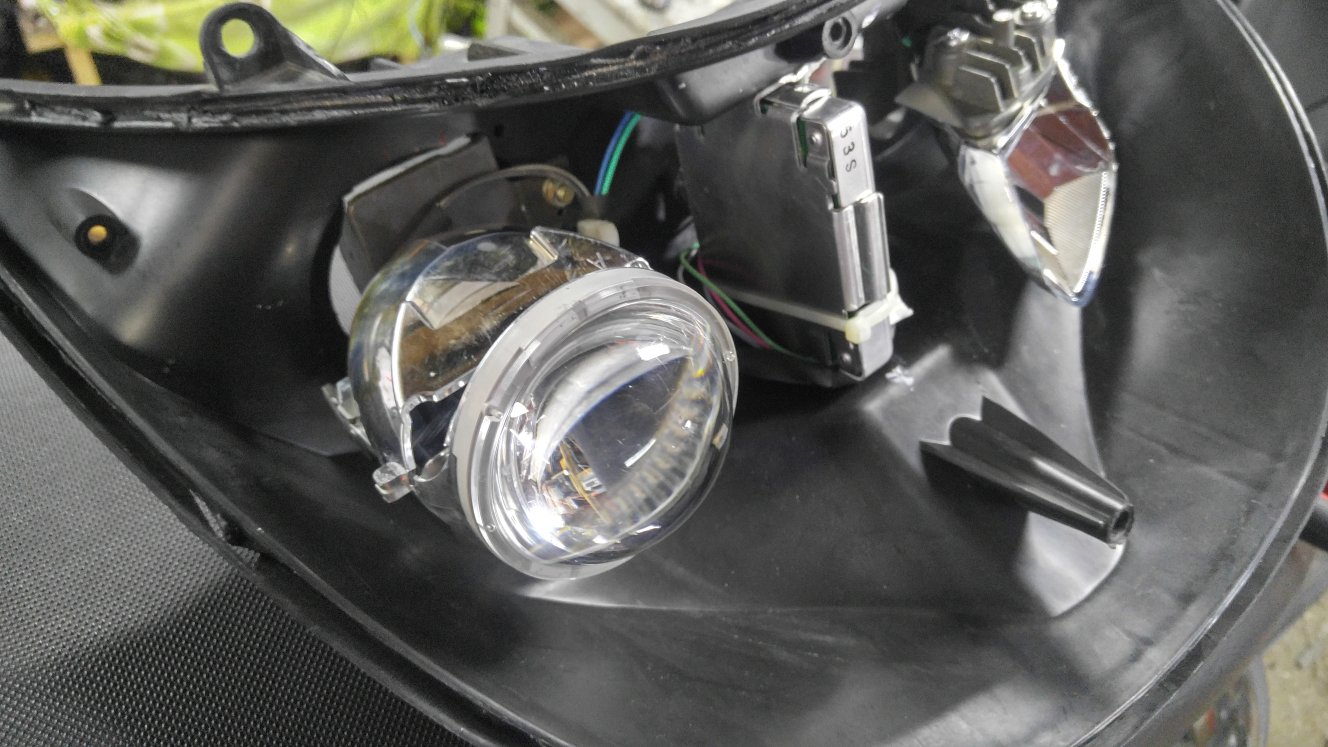

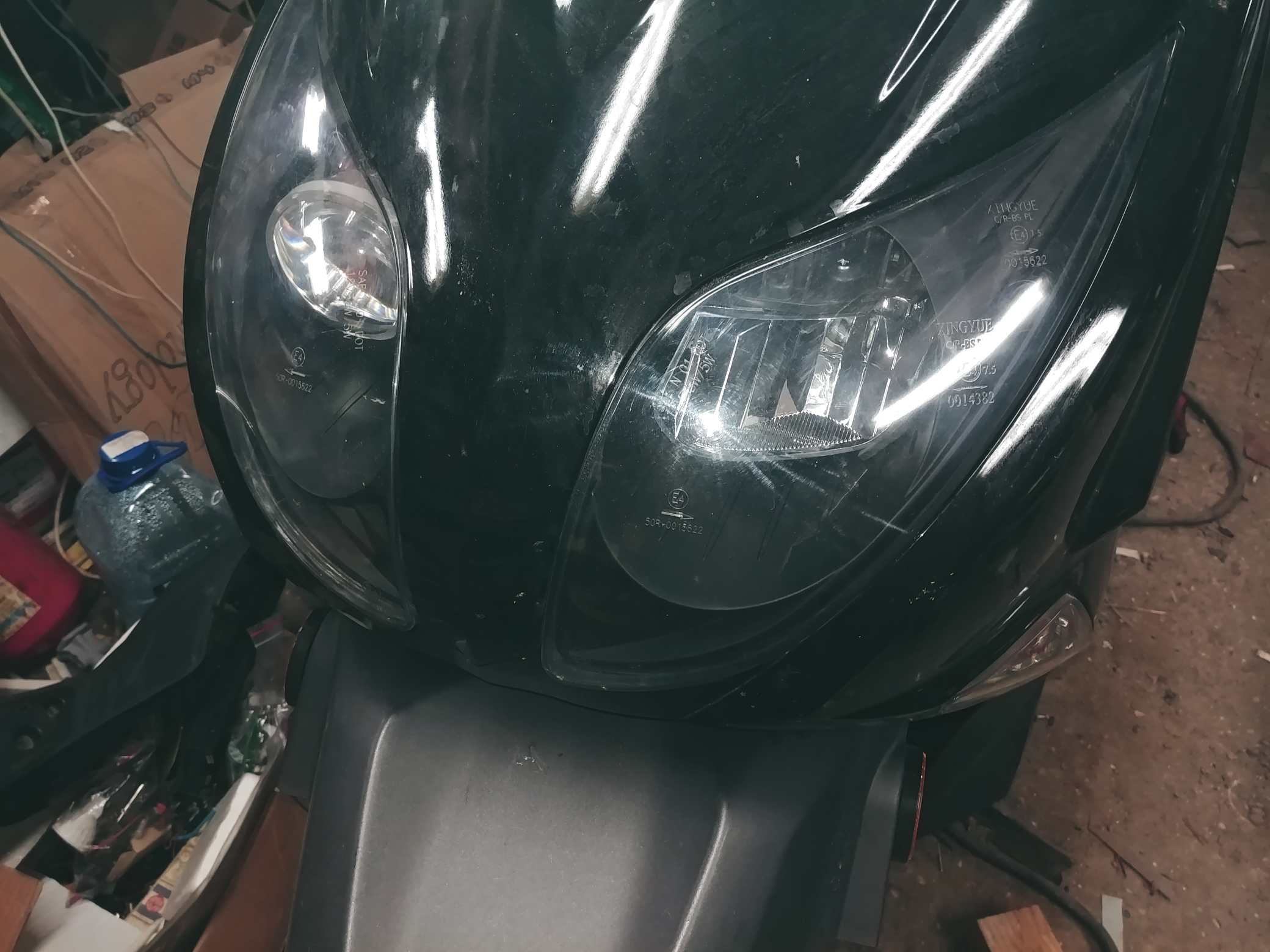

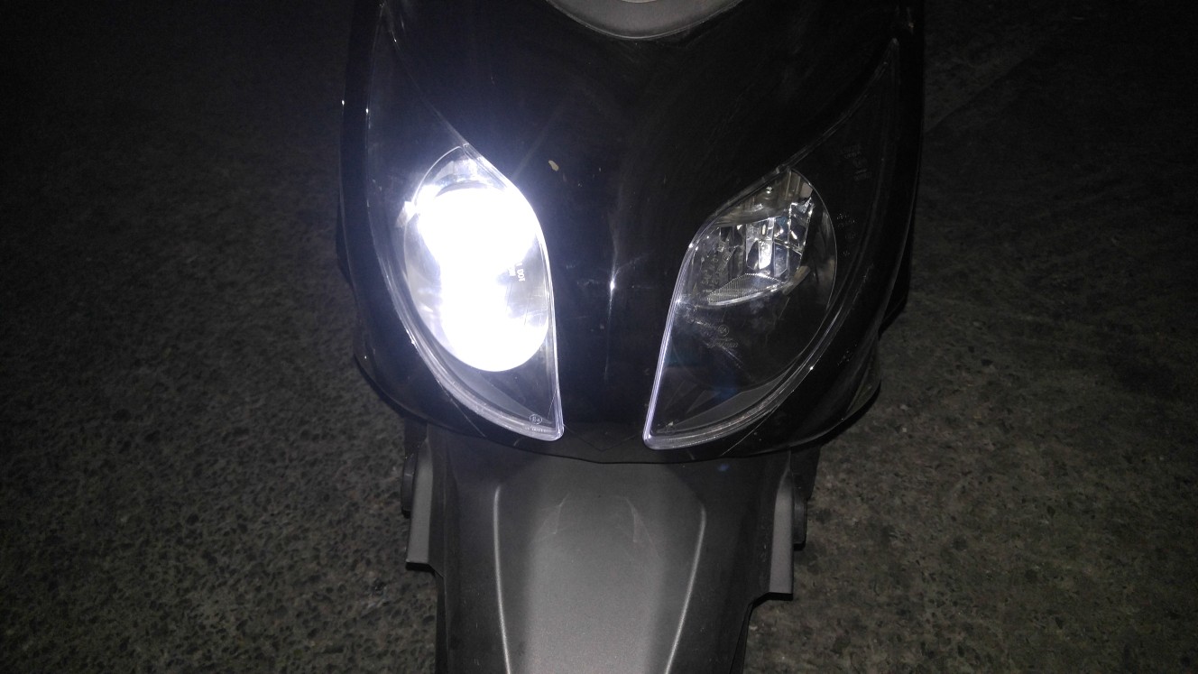

Фото как фары себе сделал - из фары мазды лед.
Ночью вообще бомбейски ездить стало..

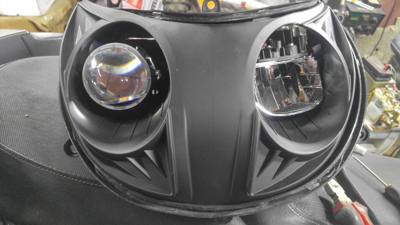

Стекло оставляешь штатное, а начинка вся другая? Или полностью всё с Мазды? Правда, я ночью не езжу. Дороги такие, что днём все ямки не отследишь ... . А штатный переключатель поворотов - это чудо! Пришлось прикручивать звуковой повторитель. Иначе можно было и влететь на перекрёстке. На Али выписал обыкновенный, пришёл. Но этот сезон вообще у меня под угрозой. Коленка. Пошёл второй месяц , как на больничном.

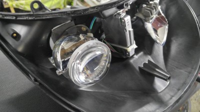

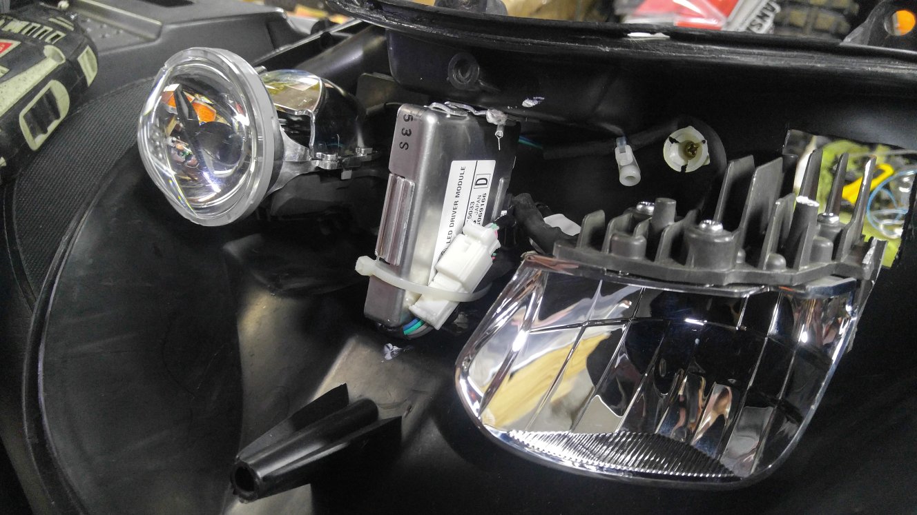

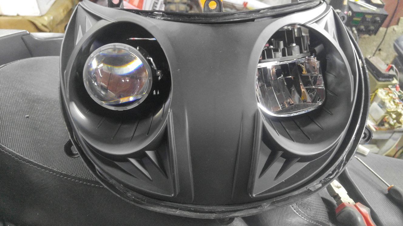

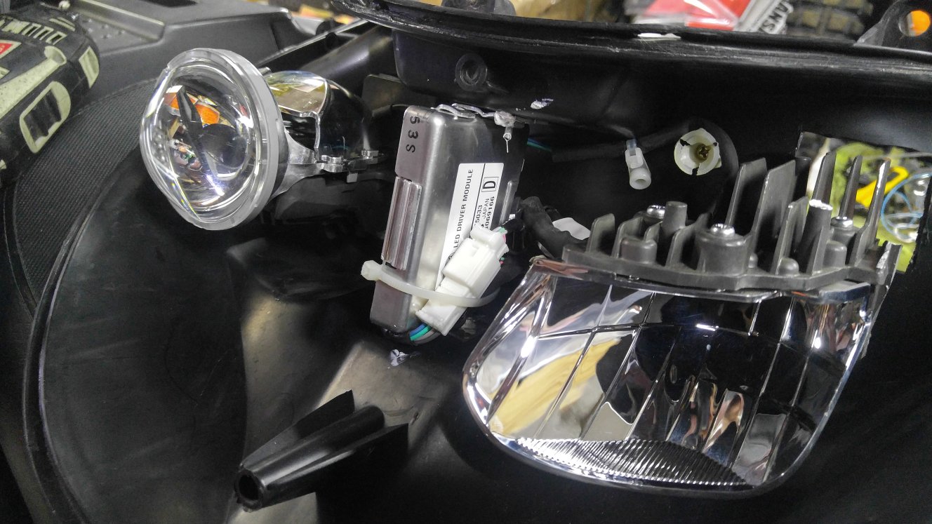

Стекло и корпус штатный .
Отражатель выкинул и купил битую одну фару би лед ( 1 тыс рублей вышла на авито))
Там в ней линза лед ближний и рефлекторный лед дальний.

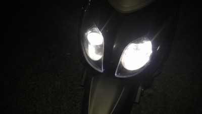

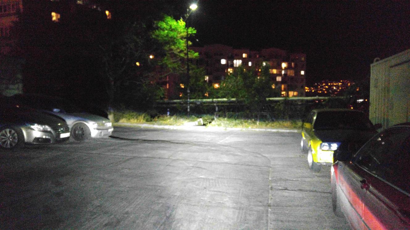

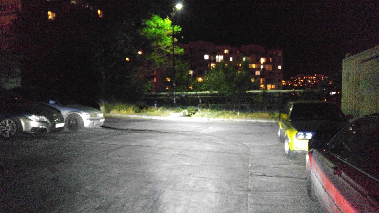

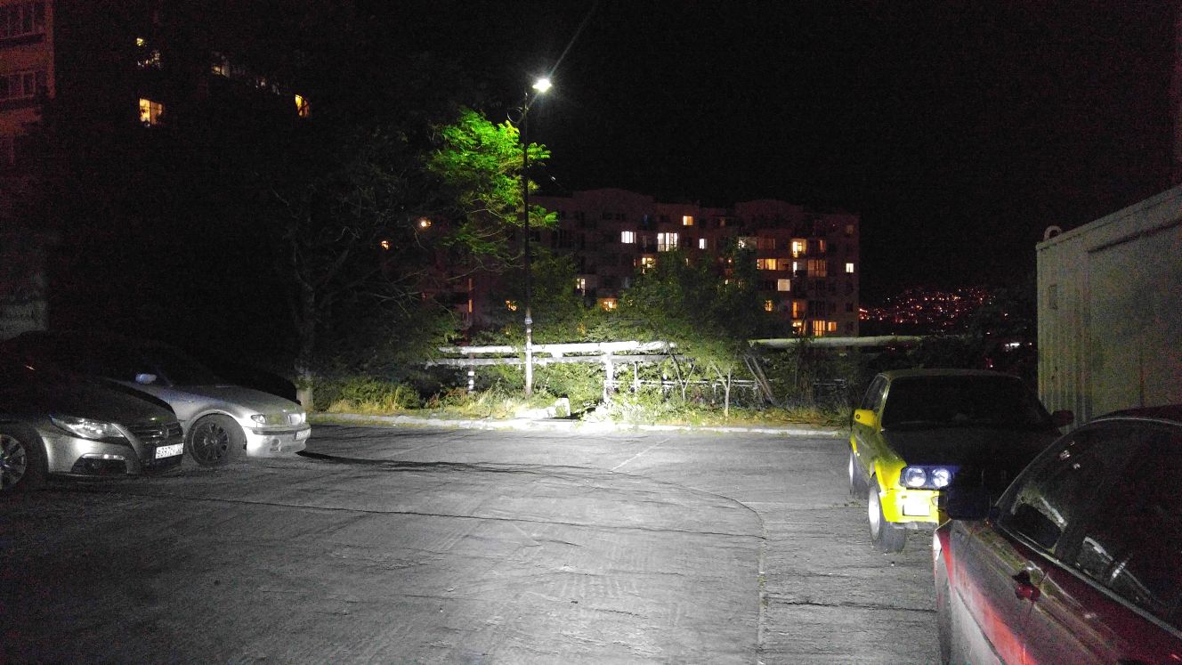

Вот так примерно светит
Комментарий к файлу: Ближний + дальний
20190903_222350_compress59.jpg [ 168.63 KiB | Просмотров: 42226 ]
20190903_222339_compress25.jpg [ 144.93 KiB | Просмотров: 42226 ]

А энергопотребление какое у этих лэдов?
 Заголовок сообщения: Re: Innocenti Radium T5 300i
СообщениеДобавлено: 30 Apr 2020, 10:06
Зарегистрирован: 14 Mar 2019, 12:11
Сообщений: 43
Скутер: innocenti radium 300i
750 милиампер каждая , 1.5 А всё вместе.

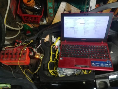

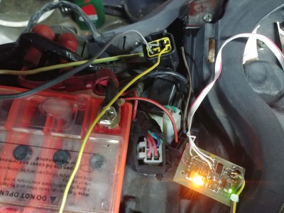

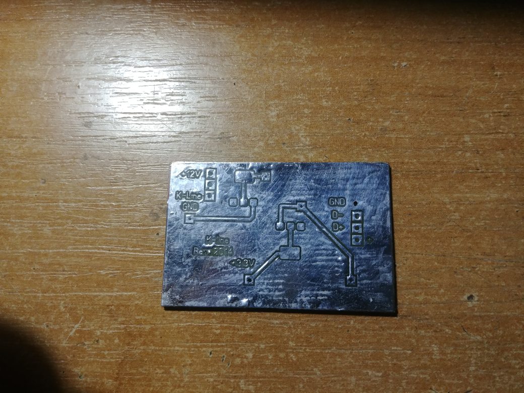

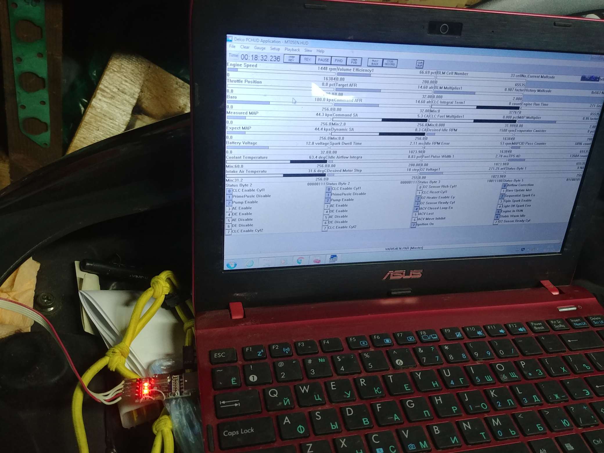

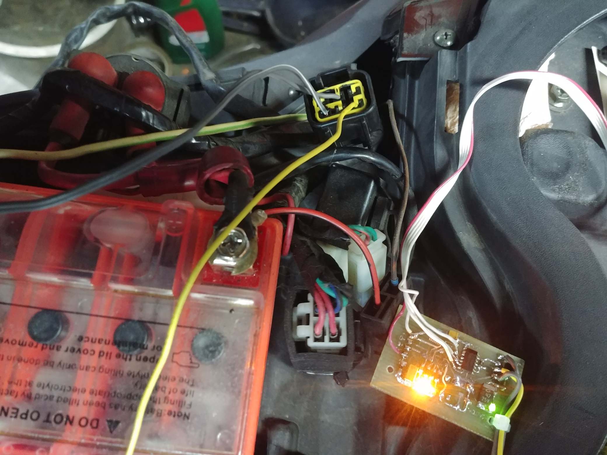

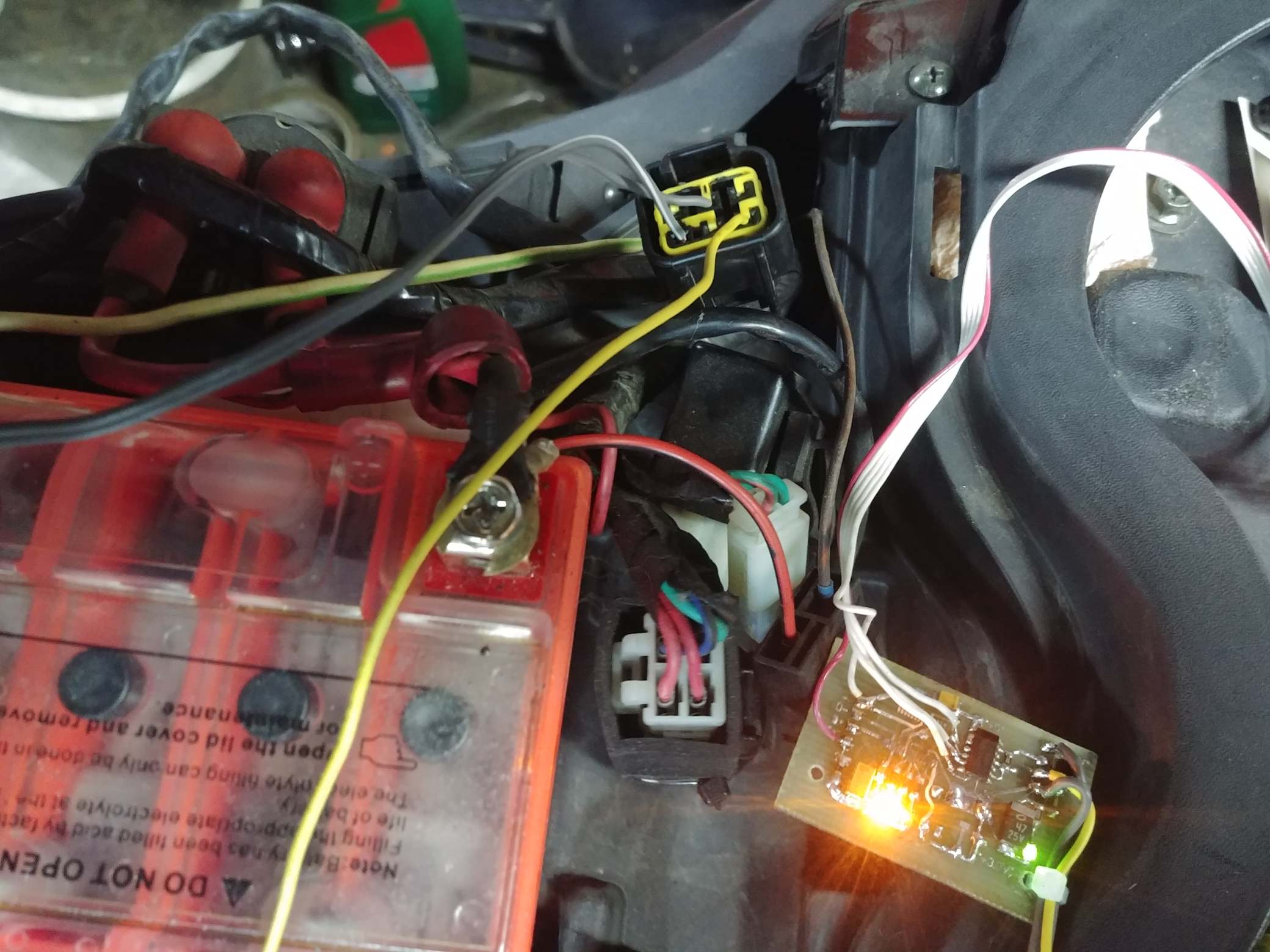

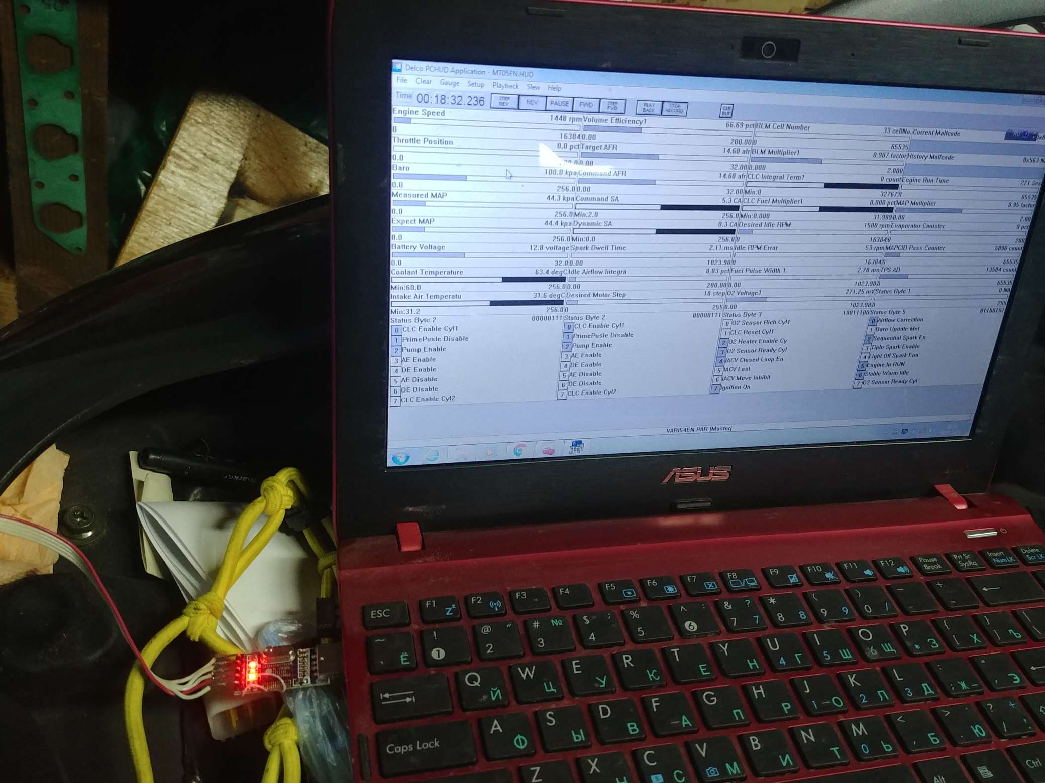

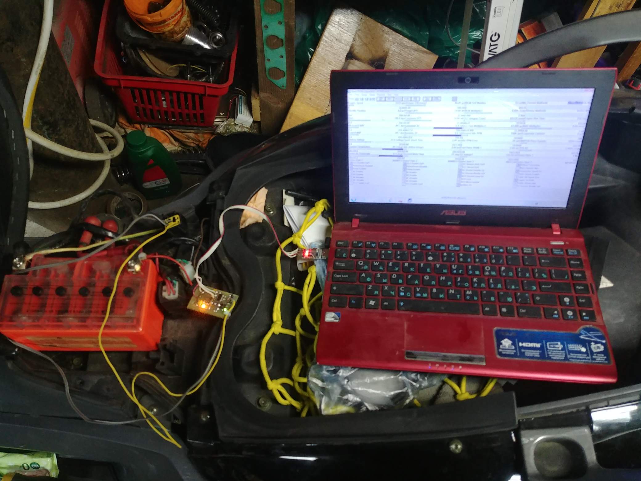

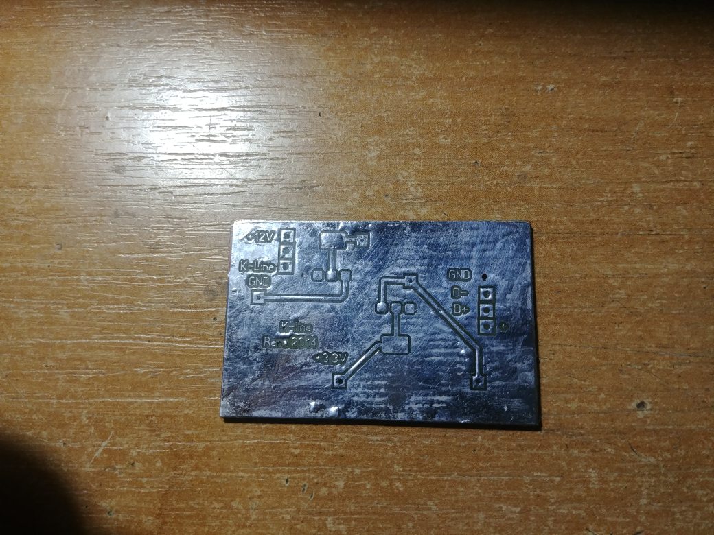

Вообщем собрал я диагностику на скутер... Он мне показал кучу графиков - ничьего не понял , но было интересно))
20200504_215057_HDR_compress57.jpg [ 229.96 KiB | Просмотров: 42060 ]
20200504_215044_HDR_compress65.jpg [ 236.78 KiB | Просмотров: 42060 ]
20200504_215052_HDR_compress5.jpg [ 231.91 KiB | Просмотров: 42060 ]
20200503_223522_HDR_compress2.jpg [ 188.65 KiB | Просмотров: 42060 ]
