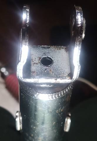

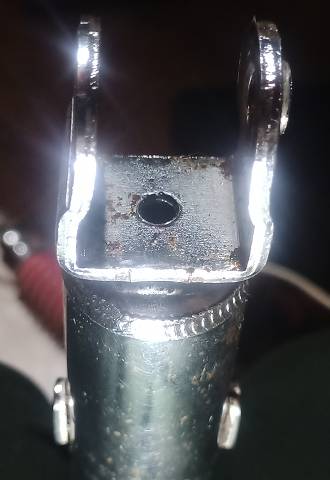

ЗАК писал(а):
У родных пружин чёткое разделение на мягкую (с малым шагом навивки) и жесткую (с большим шагом) части.
Раз никто не ругается, придется заняться самокритикой.
Называть части пружины мягкой и жесткой только на основании разницы шага, без рассмотрения высоты этих частей - ошибка. К-т жесткости (или упругости) цилиндрич. пружины прямо пропорционален отношению ШАГ/ВЫСОТА или, иначе говоря, обратно пропорционален числу витков, которое есть ВЫСОТА/ШАГ.
Проделал отверстие в амортизаторе для замены или долива масла. В том месте, где гарантировано хватит "мяса" для нарезания резьбы и куда не доходит плунжер (или что там еще на конце штока).
Отверстие в аморте.jpg [ 18.7 KiB | Просмотров: 18188 ]
На глубине 20мм оказалась не герметичная перегородка. Отверстия или окна в ней где-то у стенок цилиндра и их через просверленное отверстие не видно.
А не герметичная по тому, что масло слилось, при первом качке штока вынеся стружку, попавшую таки в цилиндр, хоть и сверлил с низу вверх. Последующие качки гнали чистое масло приятного медово-желтого цвета.
Вилка приварена к дну цилиндра с двух сторон, а не по всему периметру. Так что в середине (по глубине) отверстия ожидается щель наружу и если герметизировать пробку прокладкой под шляпку, возможно сочение масла по резьбе и далее в щель. Надо доварить (или запоксиполить) периметр, либо обмотать резьбу на пробке по всей длине фум лентой.

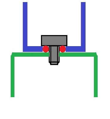

В самой вилке сделать большее отверстие, что б помещалось резиновое кольцо, а винт прижимался к вилке без зазора.

AVK-73, красивое решение.
Но уже не проходит. Я там нарезал М6х1 насквозь через вилку и донышко, ~5мм по глубине суммарно. А толщина донышка около 2-х мм. Пришлось бы ограничиться М3, иначе витков резьбы маловато будет

ЗАК писал(а):
нарезал М6х1 . А толщина донышка около 2-х мм.
Два витка выдержат 50атм. А там явно меньше.

Кроме давления масла, возможна еще затяжка "от души". Не, бздиловат я на это дело.
Кроме того, надо ж еще сверло заточить, чтобы почти плоский торец. А потом с ювелирной точностью рассверлить на нужную глубину. Нихачу так страдать за идею! Лучше за что-нить другое..
Есть еще одна пользочка от просверленной дырки. Теперь известно, до какой высоты от донышка можно врезаться в цилиндр, не опасаясь конфликта с плунжером.

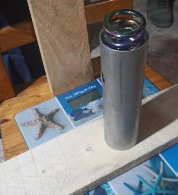

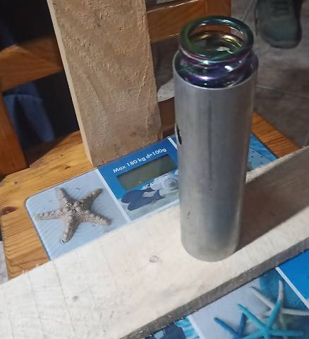

Измеритель Кж.jpg [ 25.37 KiB | Просмотров: 17949 ]
На весы положена доска, чтобы стеклянные весы не дрыснули, на неё труба короче пружины, в трубу пружина. Вторая доска сверху, на неё давлю, пока не упрется в трубу, беру отсчет по весам. Поделив его на разность длин пружины и трубы, получаю к-т жескости экспериментально.
Для новой пружины получил k2э=1.66 кгс/мм. Это меньше расчетного значения. Возможно, у китайской железки модуль сдвига ниже среднего, возможно - ошибка измерения.
(П.С. давить надо было не деревяшкой, а железкой - лучше чувствуется момент контакта с трубой и по звуку в т.ч.)

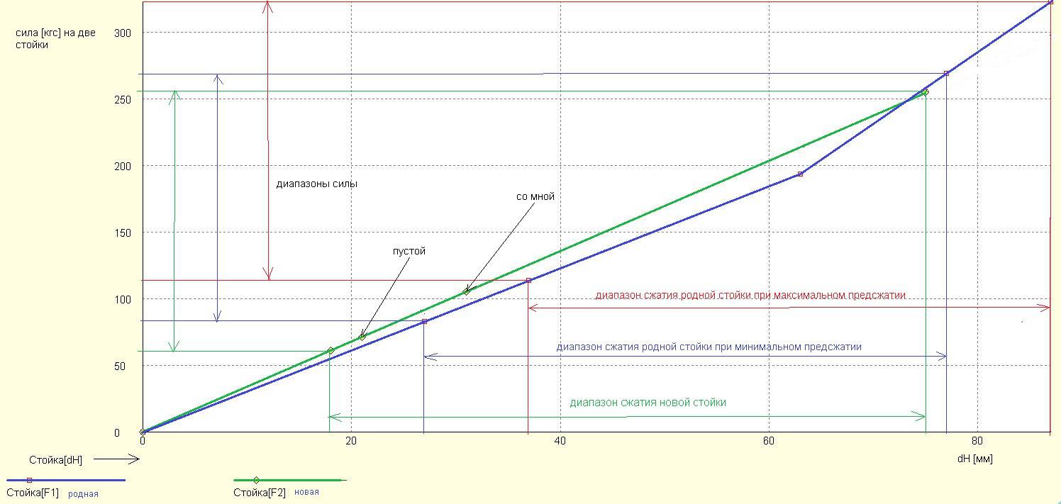

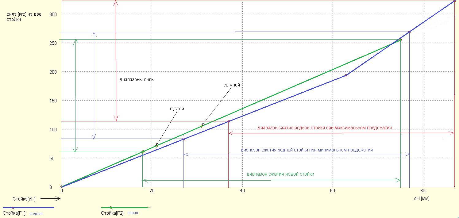

Результаты возни ...
График расчетных характеристик стоек.
Характеристики стоек_Q7S1496x711.jpg [ 100.16 KiB | Просмотров: 17854 ]
Примечания:
Предсжатие не влияет на характеристику пружины.
Предсжатие задает нижнюю (на графике - левую) диапазона сжатия.
Ширина диапазона сжатия = ход штока.
Чтобы шток сдвинулся с места, сила давления на него должна быть больше силы предсжатия.
На графике видно, что точка "пустой" находится ниже точки минимального предсжатия родной стойки. Пустой мопед не двинет шток (и подвеску) с места. Тем более при максимальном предсжатии не сдвинет.
Точка "со мной" несколько выше точки мин. предсжатия и когда я водрузюсь, шток слегка просядет. Создастся запас хода на отбой, но мизерный. При макс. предсжатии даже тяжелый я стойку не продавлю.
Короче, родная стойка - под очень толстого водителя или для вместе с тётенькой. А чуваку кило на 60-70 будет кисло.
И что уже делать со всем этим "конструктором"? Самое простое - взять старую пружину с изменяющимся и меньшим к-том жесткости на начальном этапе сжатия, чем у новой. Надеть её на новую стойку с бОльшим ходом штока и решительно уменьшить предсжатие, для меня - мм до 18. Наточить комплект проставок, чтоб предсжатие можно было менять на случай езды с грузом. При этом сила пробоя стойки не станет меньше, чем у новой в исходном виде и старой при мин. предсжатии. Точка перехода на увеличенный к-т жесткости окажется ближе к концу диапазона сжатия (сдвинется диапазон, а не точка перехода). Аминь.
Ага, но только сила, действующая на шток не есть сила приложенная к колесу и ход штока - не ход подвески. Подвеска - преобразователь, присчем нелинейный. Надо еще с этим разбираться, ...
 Заголовок сообщения: Re: VMC СМАРТ-2
СообщениеДобавлено: 01 Dec 2025, 22:23
В сети
Сообщений: 1629
В попытках настроить стойки под себя, и возможно ещё кого, забил на это.
Настраиваю на только себя, без лишних утяжелений, поскольку 80% перемещений только меня(мелкий инструмент не в счёт). Предсжатие- полный вес мопеда +2-5кг.

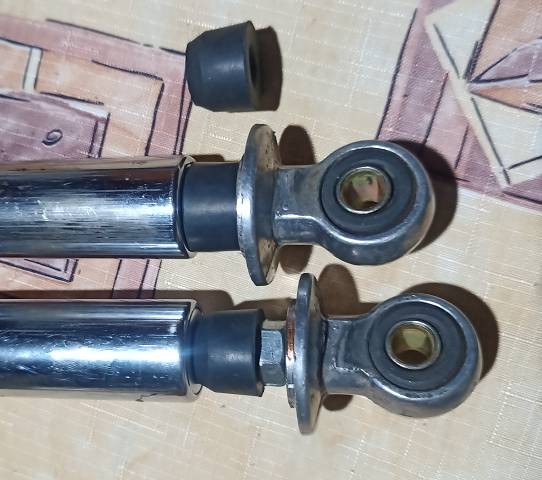

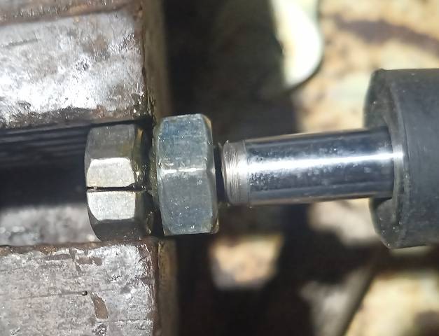

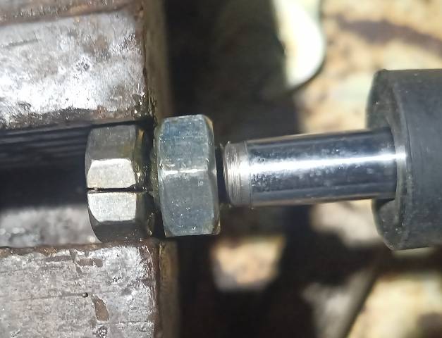

Содрал, наконец, гайки с фиксатора резьбы на штоках родных стоек. Ох и злой фиксатор! Это позволило снять и заменить отбойники сжатия.
Отвинчивание гайки.jpg [ 35.72 KiB | Просмотров: 17785 ]

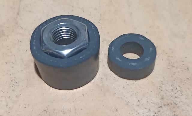

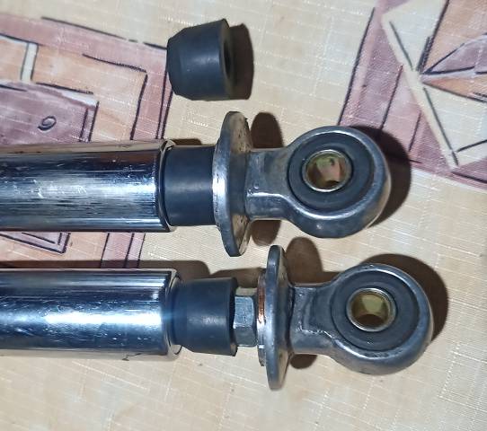

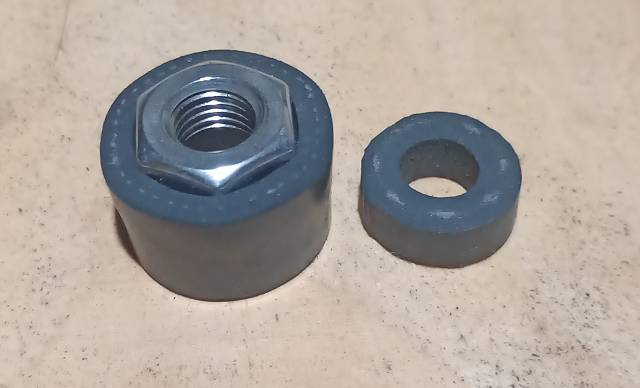

Увеличил ход штока с 50 до 62мм за счет уменьшения высоты отбойника, в основном. В стоке отбойник упирается в контрагайку (или контрОгайку?), что намс не нравится. Разомлев на солнце, при сильном пробое отбойник может попытаться надеться на гайку и лопнуть. На новых стойках иначе. В отбойниках сделана выемка под гайку и гайка в выемку погружается. Получается опора как на гайку, так и на оголовок стойки. Заодно ход штока становится больше на толщину гайки при той же высоте отбойника.
Эту идею я и деранул. Отбойники сделал из армированных (ну нафига второе "н" в этом слове?) автомобильных шлангов разного калибра. Один надет на шток под гайку, второй на него и на гайку. БОльший шланг (фирмы Гейтс, которая вариаторные ремни делает) мягче. Малый не сразу упирается в гайку, а только когда Гейтс сожмется на 1.5мм и только после этого встает в распор. Нижний край отбойника ниже гайки на 8мм, а не на 18, как было в стоке. Общая высота нового отбойника 16мм.
Детали отбойника и гайка.jpg [ 22.62 KiB | Просмотров: 17782 ]
Еще пару мм можно выиграть, если гайку не загонять до конца резьбы на штоке.
замена отбойника.jpg [ 40.32 KiB | Просмотров: 17785 ]
Опасаться упирания нижнего конца штока в перегородку не надо, там такой запасище, что ого-го

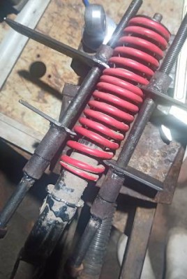

По грубым визуально-графиковым прикидкам я бы поставил старые (красные) пружины на новые амортизаторы, подогнав (подрезкой с мягкой стороны, или надставкой проставки) до преднатяга в ~1см. И пружины вилки резать обязательно, кстати, тоже, до преднатяга в ~2мм-полсм.(на вывешенной вилке, конечно), на вилку нагрузки совсем нет

vlad-k писал(а):
По грубым визуально-графиковым прикидкам я бы поставил старые (красные) пружины на новые амортизаторы, ... ...
Дык!
ЗАК писал(а):
... Самое простое - взять старую пружину с изменяющимся и меньшим к-том жесткости на начальном этапе сжатия, чем у новой. Надеть её на новую стойку с бОльшим ходом штока ... ...
Дивное согласие! Но это "самое простое", план "Б" - если лучше ничего не получится.
Прошлой ночью постигла идея, ставящая меня в один ряд с величайшими умами человечества - Пифагором, Ломоносовым, Ньютоном, Троцким и Набиуллиной. Утром, почти не одеваясь, взнуздал табуретку и помчался на стройбазар, где и затоварился необх. железками на 150 руб. Приехав и окончательно проснувшись, понял, что идея нереализуема - упирается в картер вариатора. Ну и хрен с ней, еще есть. Уже начал пилить железки, мож чего и выйдет.

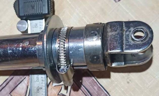

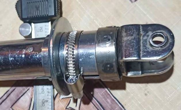

Спилил на родных стойках упоры регулятора предсжатия с его фланцем. Чтобы можно было опустить опустить фланец для уменьшения преднатяга и не только.
Вариант 1 - нерегулируемый без разборки.
Проставка садится на вилку, опираясь на её углы. Площадь опоры невеликая, так что проставка стальная, чтобы не смялась. Ничего более походящего, чем труба 32х1.25 от советской кровати не нашел. Но она не лезет на цилиндр стойки диаметром 30мм. Распилил вдоль и расщеперил, чтобы налезла. На нижний конец натятул разрезное кольцо из той же трубы, прорезью в противоположную сторону и прихвалил электрозаклепками. Первый раз в жизни. Получилось не очень красиво, сварщик я не ахти. Лучше было бы полуавтоматом, но нету, только транс с выпрямителем. И лучше днем, а не под лампочкой...
Нижняя проставка вар1.jpg [ 33.95 KiB | Просмотров: 17635 ]
Хомут на снимке - времянка. Фланец - расточенная шайба со стройбазара. Её еще надо выставить как можно ниже, только чтобы в картер не упиралась и приварить к трубе, а её излишек срезать.
Если вдруг захочется понизить к-т жесткости, можно будет добавить к родной пружине еще один упругий элемент последовательно, место для этого появляется. К-т жесткости тандема ниже, чем у каждого из элементов. Возможно, пакет резиновых шайб туды или шланга кусок....
Второй возможный вариант - без своего фланца, но с выступами под родной регулятор с его фланцем. Верх трубы замкнуть, как снизу, кольцом (или одним общим кольцом) и уже на двойной стенке вырезать эти выступы. А на нижнем краю проставки - вырезы на глубину 3мм под углы вилки, чтобы проставка не вертелась на цилиндре, когда крутишь регулятор.
