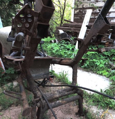

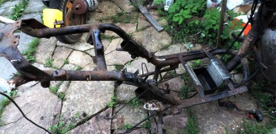

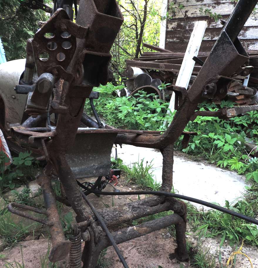

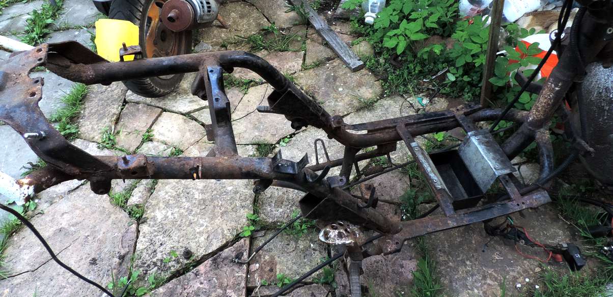

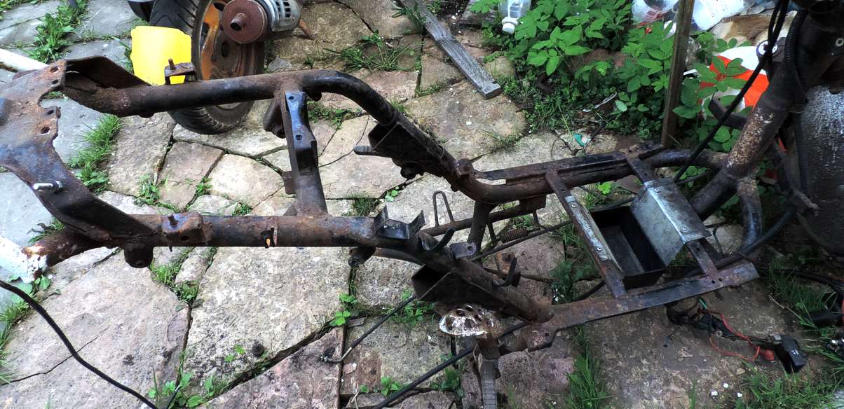

Диаметр продольных труб рамы 34 мм, для сравнения диаметр стандартной водопроводной трубы 1 дюйм - 33,5мм, вот думаю....

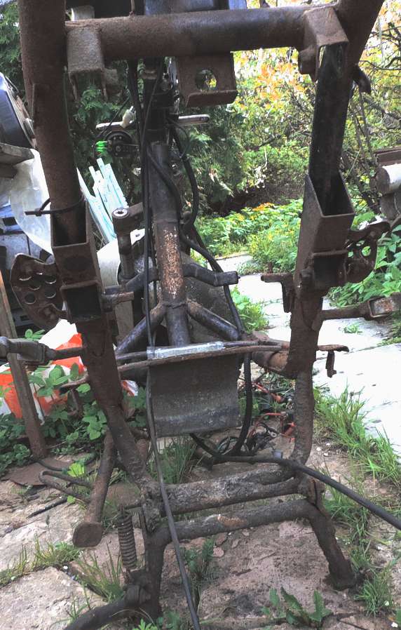

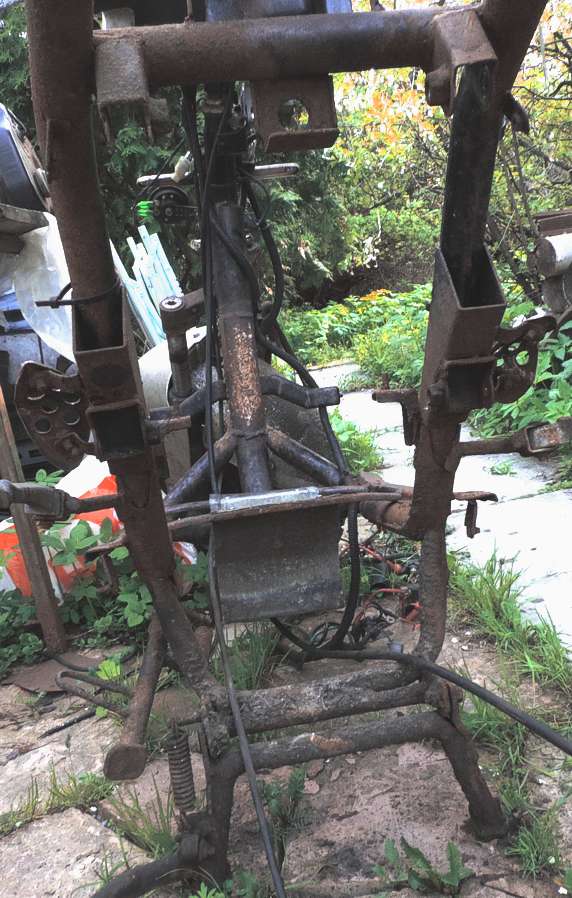

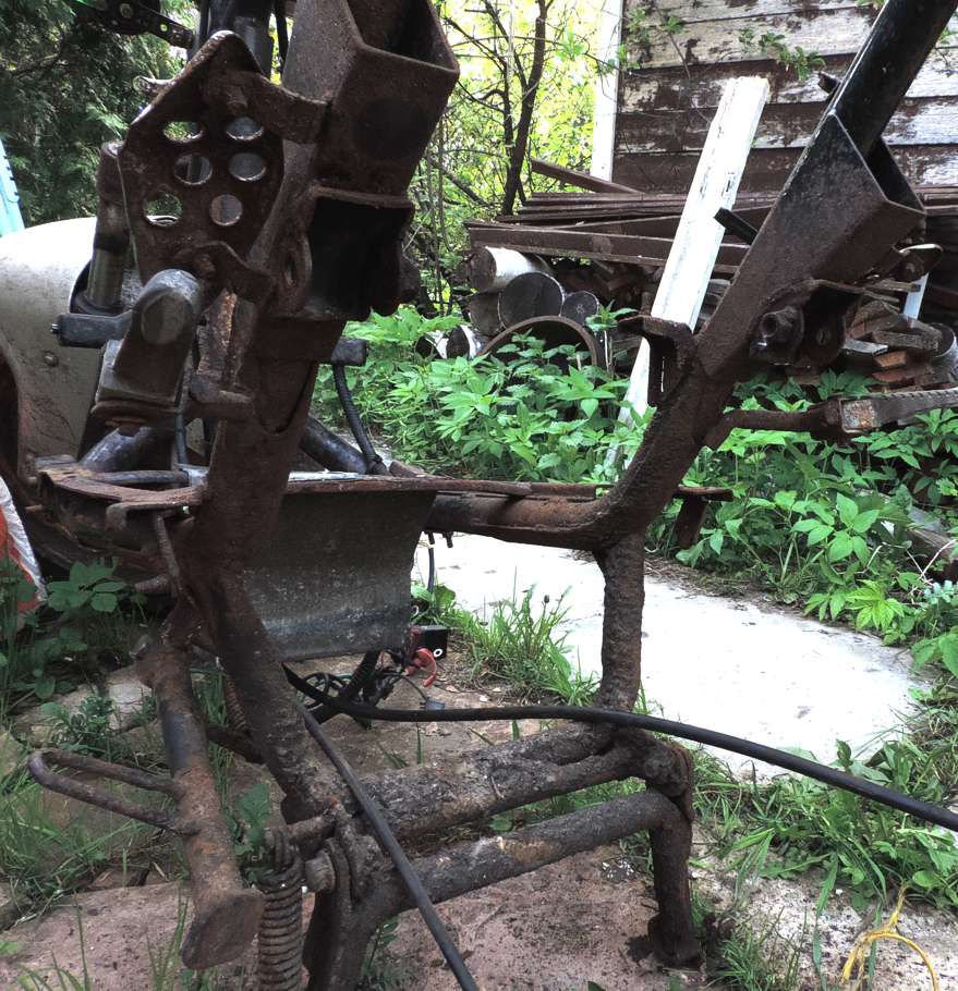

Выкатил двигатель, фотки рамы.
И амморты у него крепятся не к продольным трубам, а к поперечине. Её, видимо, на колдобине просто должно выбить вверх.... :(
DSCN0955.jpg [ 85.57 KiB | Просмотров: 7284 ]
DSCN0957.jpg [ 134.02 KiB | Просмотров: 7285 ]
DSCN0952.jpg [ 127.47 KiB | Просмотров: 7285 ]

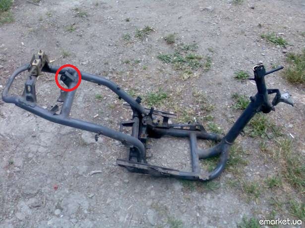

Dj@gger
Если металл имеет плохую ТО и много вредных примесей то какой бы он толщины не был, он хрупкий по определению.

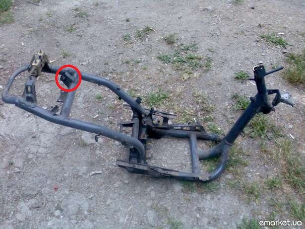

Крепежи задних аммортизаторов вообще по-идиотски сделаны. Это и удорожание и усложнение конструкции, не проще было приварить "ушки" к самой трубе? Зачем нужны еще эти "косынки"?
Эти тонкие элементы испытывают сильные нагрузки от задних аммортизаторов и под нагрузкой со временем могут либо деформироватся, либо еще хуже начать трескаться.
Вот например рама бюджетного Дио, для сравнения. Крепежное "Ушко"(выделил красным) приварена напрямую к трубе рамы, при этом металл в самом "ушке" достаточно толстый.
Имеет нормальную ТО и не такой хрупкий. Такая конструкция и проще в производстве и прочнее чем та что у Регги.

Ессно некоторая кривизна будет, но она совершенно не важна.
Запас по прочности огромный, это примерно как сваренный из арматуры челябинский велик :-D
Задача чтобы подошел пластик, а он непосредственно к самой раме нигде не крепится; к раме приварены пластинки, а к ним уже крепится пластик.
Поскольку эти пластинки буду приваривать тоже я, значит отклонения можно будет компенсировать.
А положение пластинок определЯть по пластику. Ставмишь пластик как надо и к нему подгоняешь пластинку с дыркой, в этом положении ее привариваешь.
 Заголовок сообщения: Re: Опыт эксплуатации китайского скутера Reggy Fantom
СообщениеДобавлено: 06 Jun 2015, 22:25
ну хз, ты вроде не 40кмч ездить собрался *DONT_KNOW*
На последней фотке выглядит какбуд-то хвост нехило кривой. Хотя не предпоследней вроде всё нормально. *DONT_KNOW*
СообщениеДобавлено: 06 Jun 2015, 22:45
Хвост эксклюзив.
viewtopic.php?f=48&t=25743&start=15
Ессно самосваренную загогулину отрезал оттуда и приварил сюда. :-D
Померил штангелем толщину стенки.
У кетайской трубы (там где она не ржавая) ровно 2 мм.
У нынешней водопроводной - 3,2 мм.
Имеем увеличение веса на 1/3.
Если рама весила 20 кг, то будет весить щас 30 кг, что даже меньше, чем различие в весе двух случайно взятых скутериздов. :) То есть некритично вообще.
А вот допускаемые нагрузки теперь могут быть увеличены на 33% минимум, это если считать по сечению, а вообще-то ещё больше, так как металл и сварка теперь нормальные.
