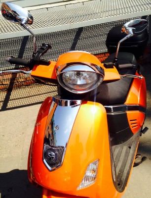

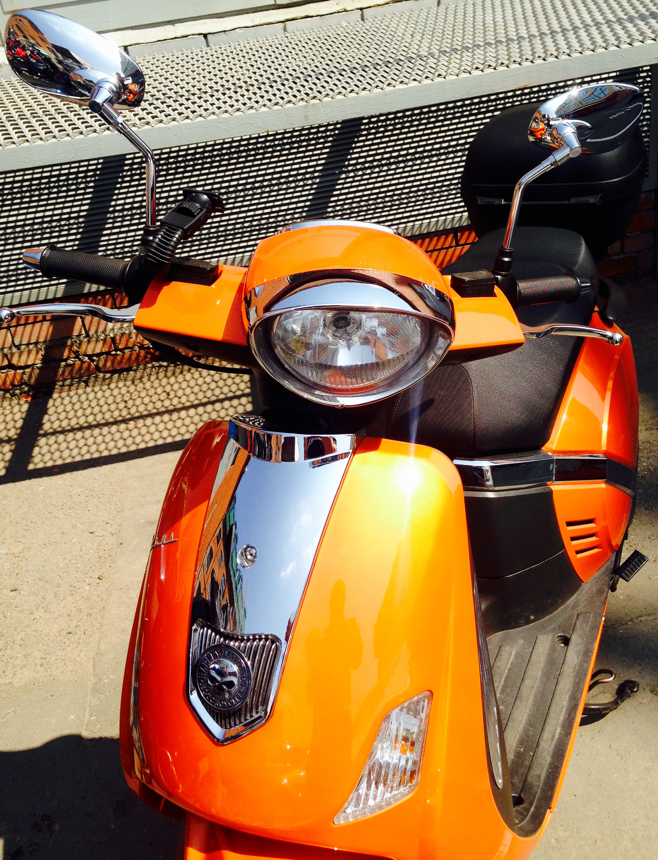

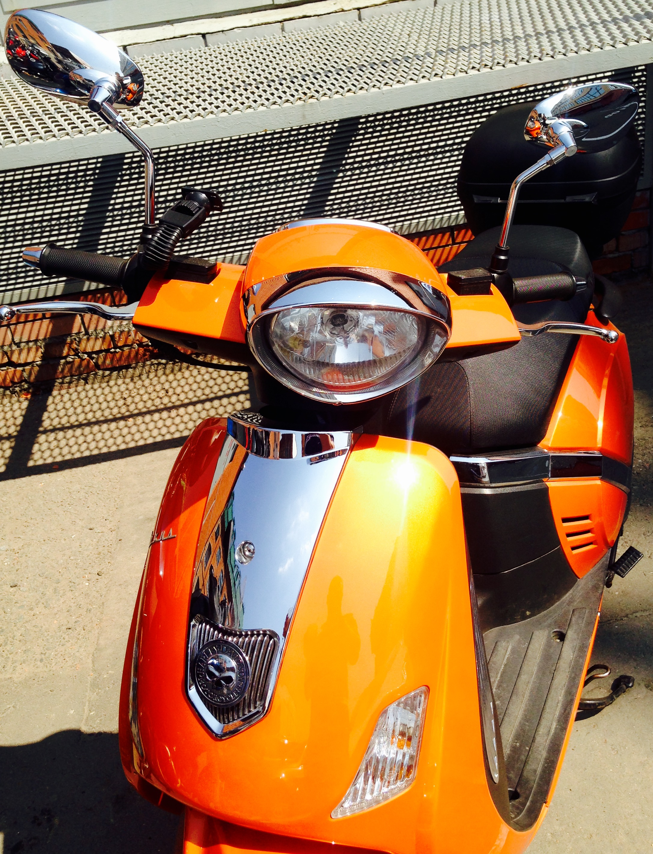

Недавно заменил на своём рыжике зеркала на хром плюс обзорностью больше

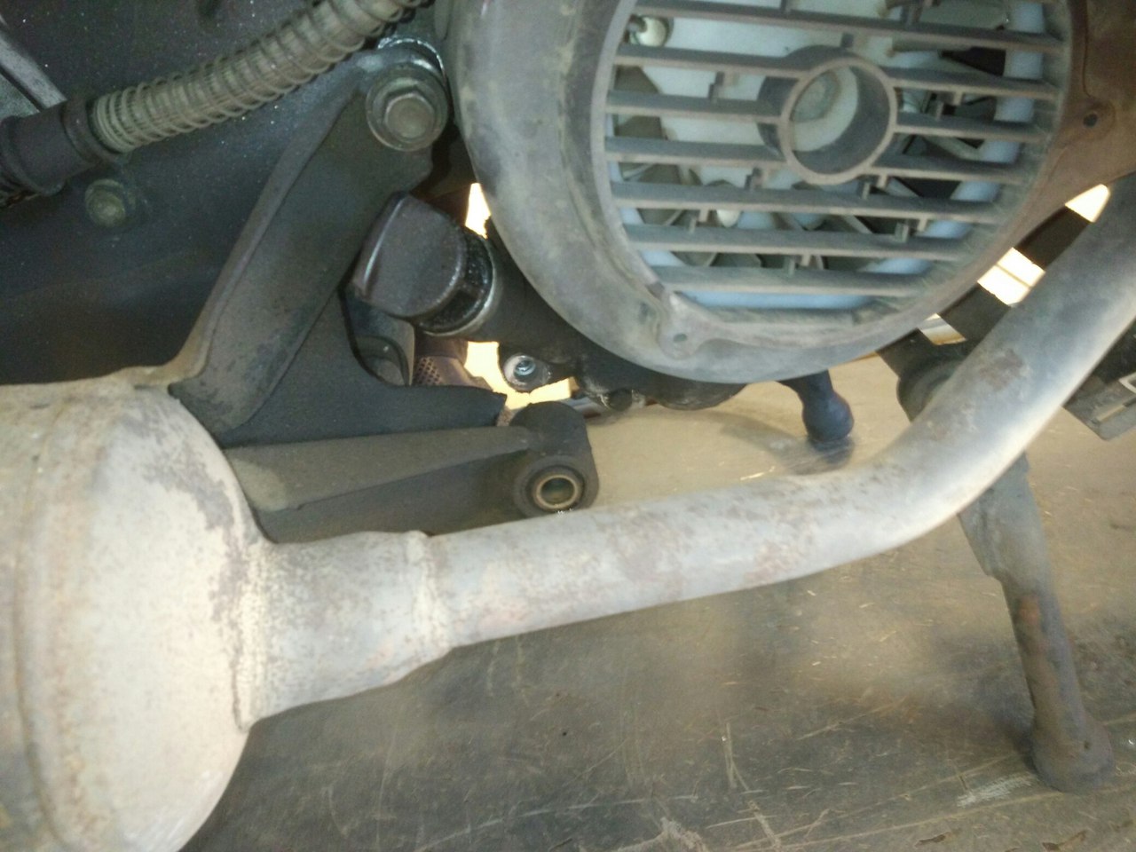

Всем привет. Какой размер болта или шпильки?
yOyHIO1oQ2s.jpg [ 172.44 KiB | Просмотров: 20853 ]
 Заголовок сообщения: Re: Nexus Classic 150
СообщениеДобавлено: 09 Sep 2016, 02:25
Тот же что и у верхнего, одинаковые они. Резьба М8, шляпка под ключ на 13, длина.... ну где-то 40-50 мм.

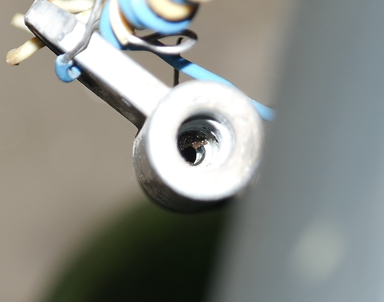

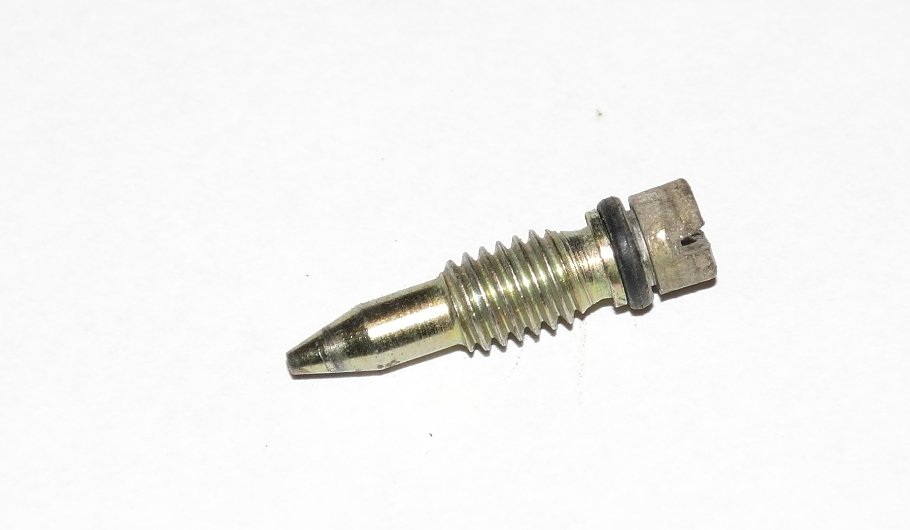

Всем привет!Я свой скутер не заводил еще с июля или августа. Сегодня попробовал.Ничего не вышло. Родной аккумулятор скончался, а от машины подсоединить нормальных проводов не нашел. А с теми что нашлись, стартер еле-еле рывками пытался прокрутить двигатель. Было опасения что цилиндр покроется ржавчиной, но сняв крышку вариатора, за него же и прокрутил коленвал. Тут я и пожалел, что давно уже снял кик-стартер. Еще с прошлого лета при пуске, или после поездки, под подножкой собиралась небольшая лужица бензина.По-моему стекает с толстого шланга, с металлическим наконечником. В нем закручен конусный винт. Не пойму что это и для чего? Да и почему вообще бензин вытекает? Подскажите пожалуйста, а то я в последние годы как-то отошел от скутерной темы, все забываю.

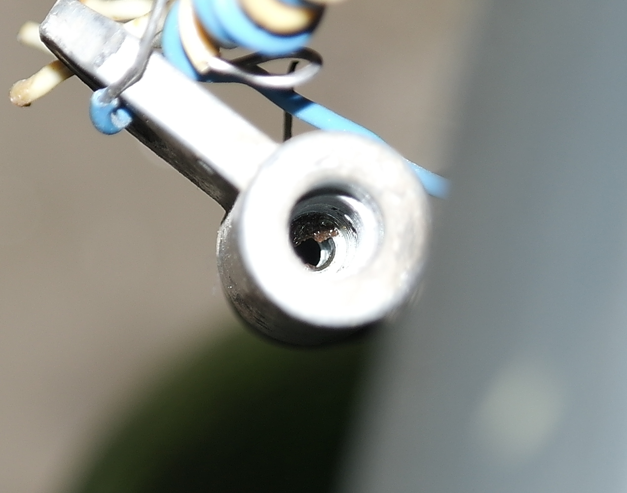

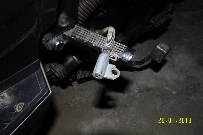

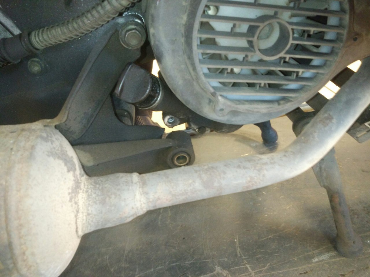

Если такой, то это для слива конденсата из карбюратора. А течет потому что плохо закручен, или что попало под конус.

Да такой. Спасибо за подсказку. И еще,-как зацепить пружину вала кик-стартера? У меня уже крышу сносит, до чего же неудобно! Может есть какая-то тонкость, что сможет облегчить эту процедуру? И пластинку с крючком чтобы зафиксировать пружину на картере.
